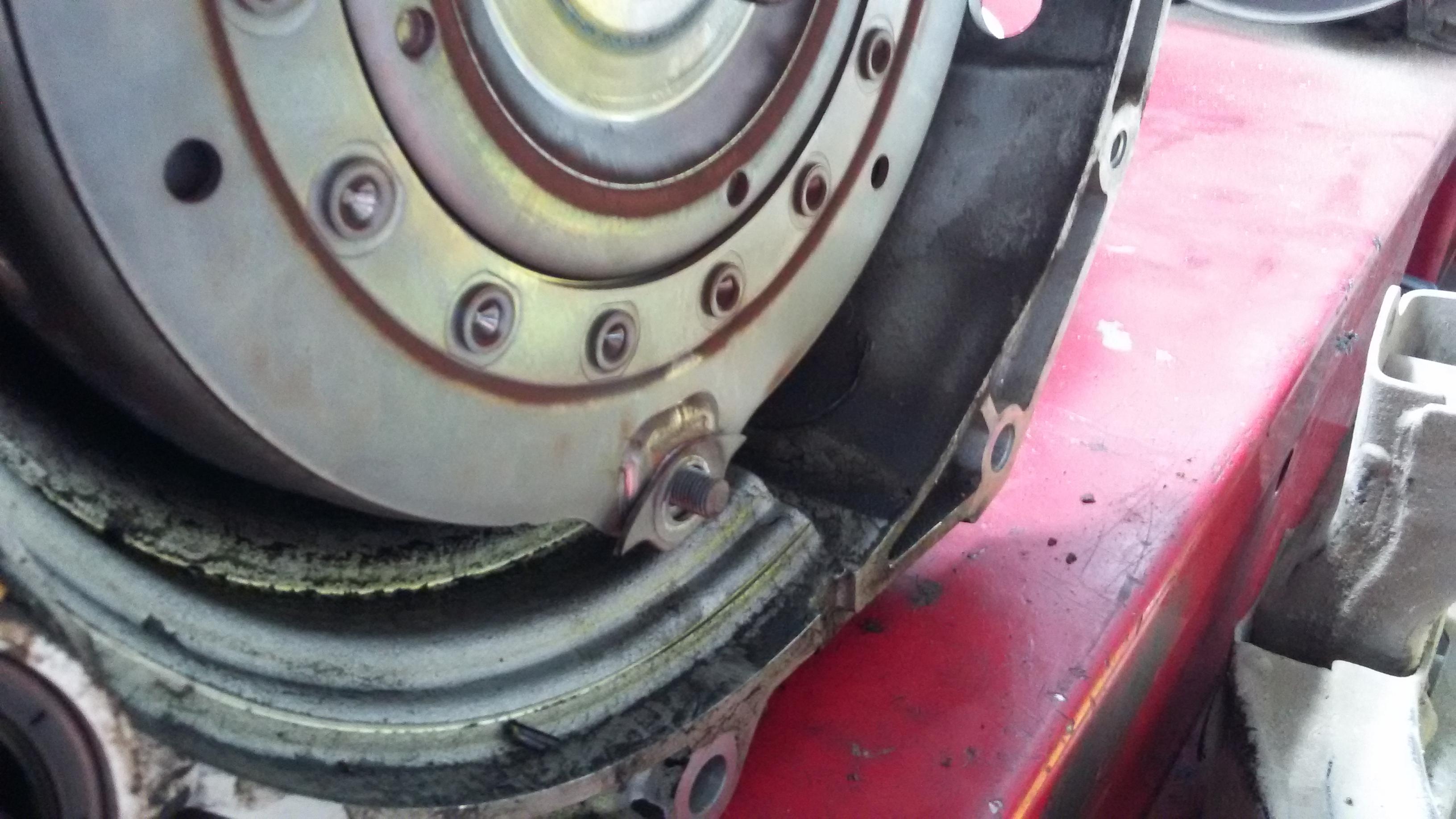

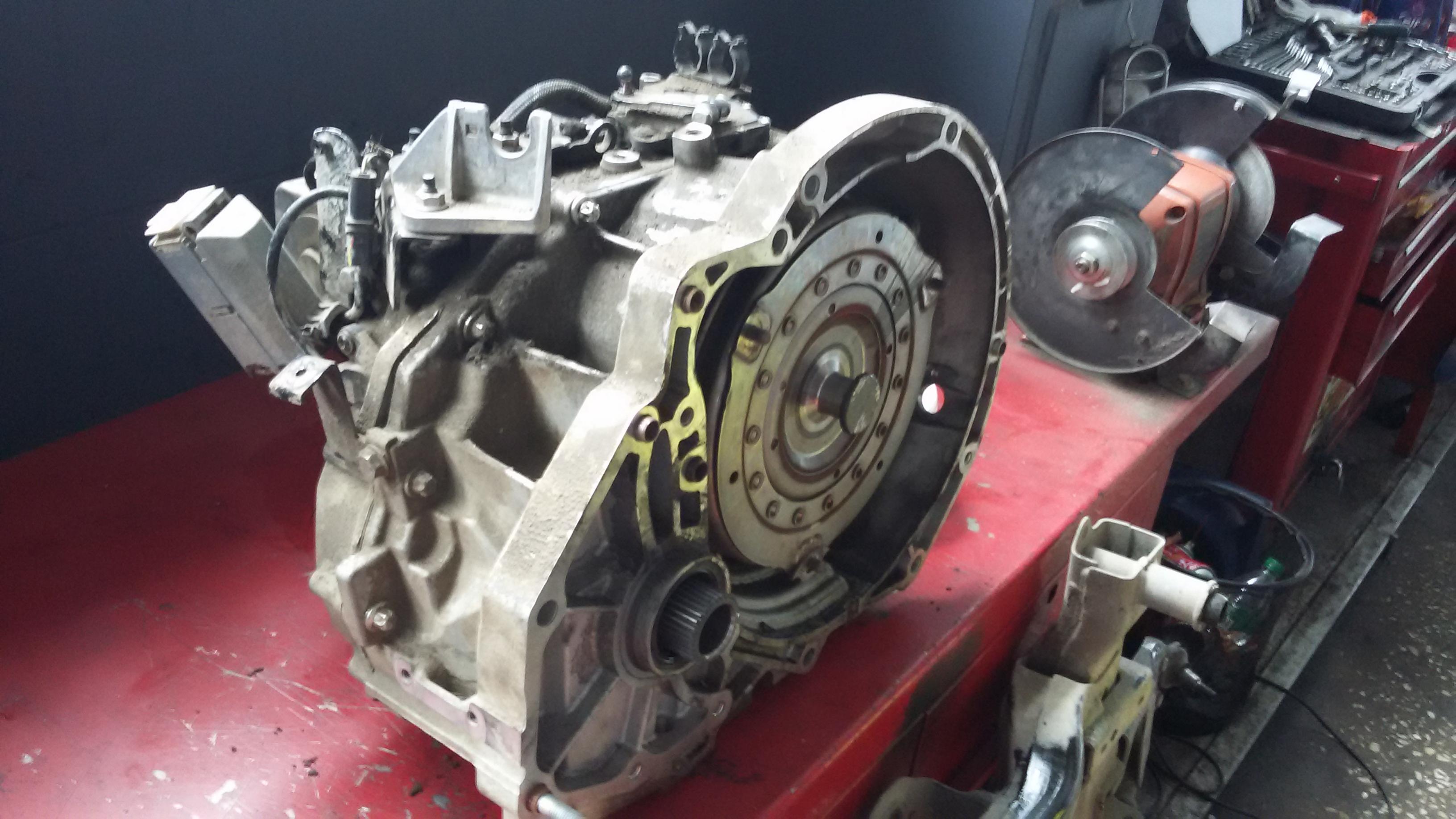

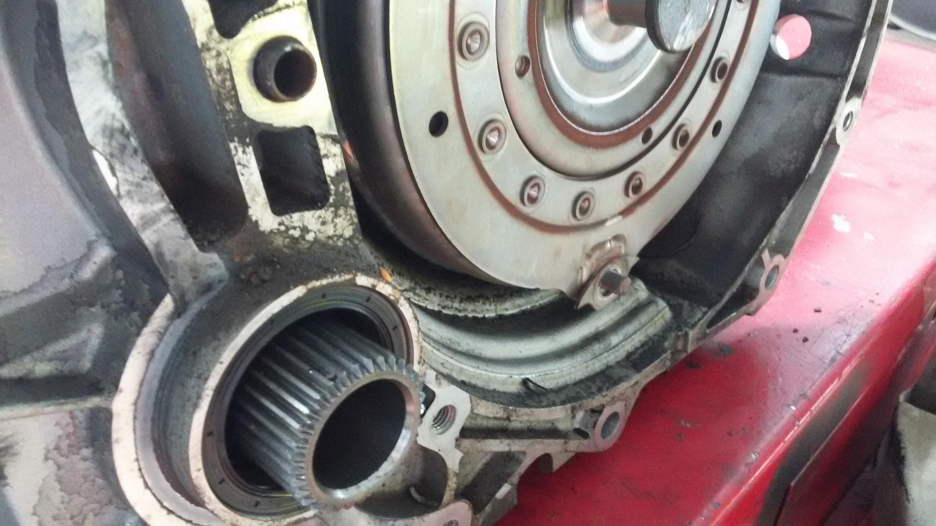

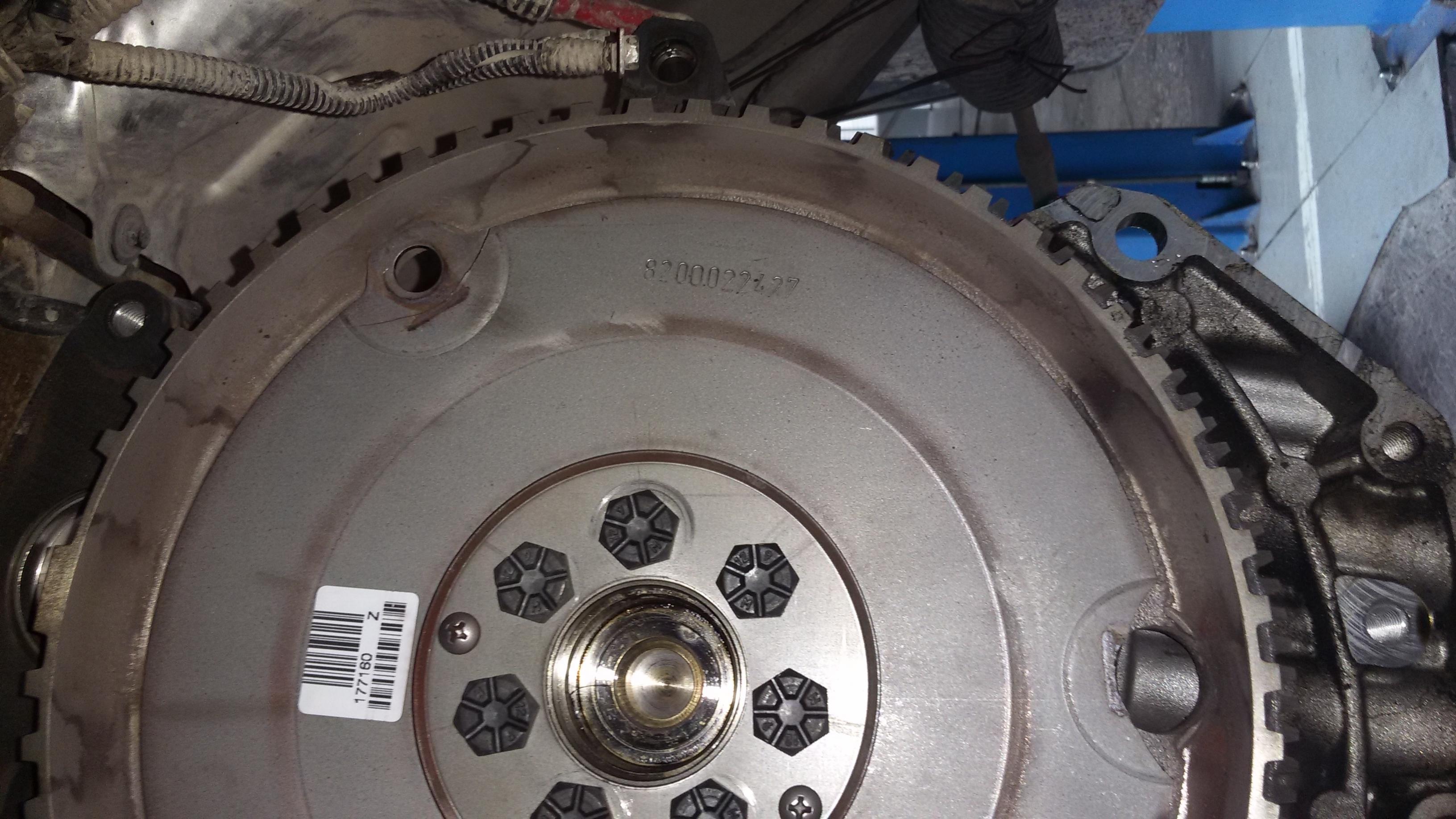

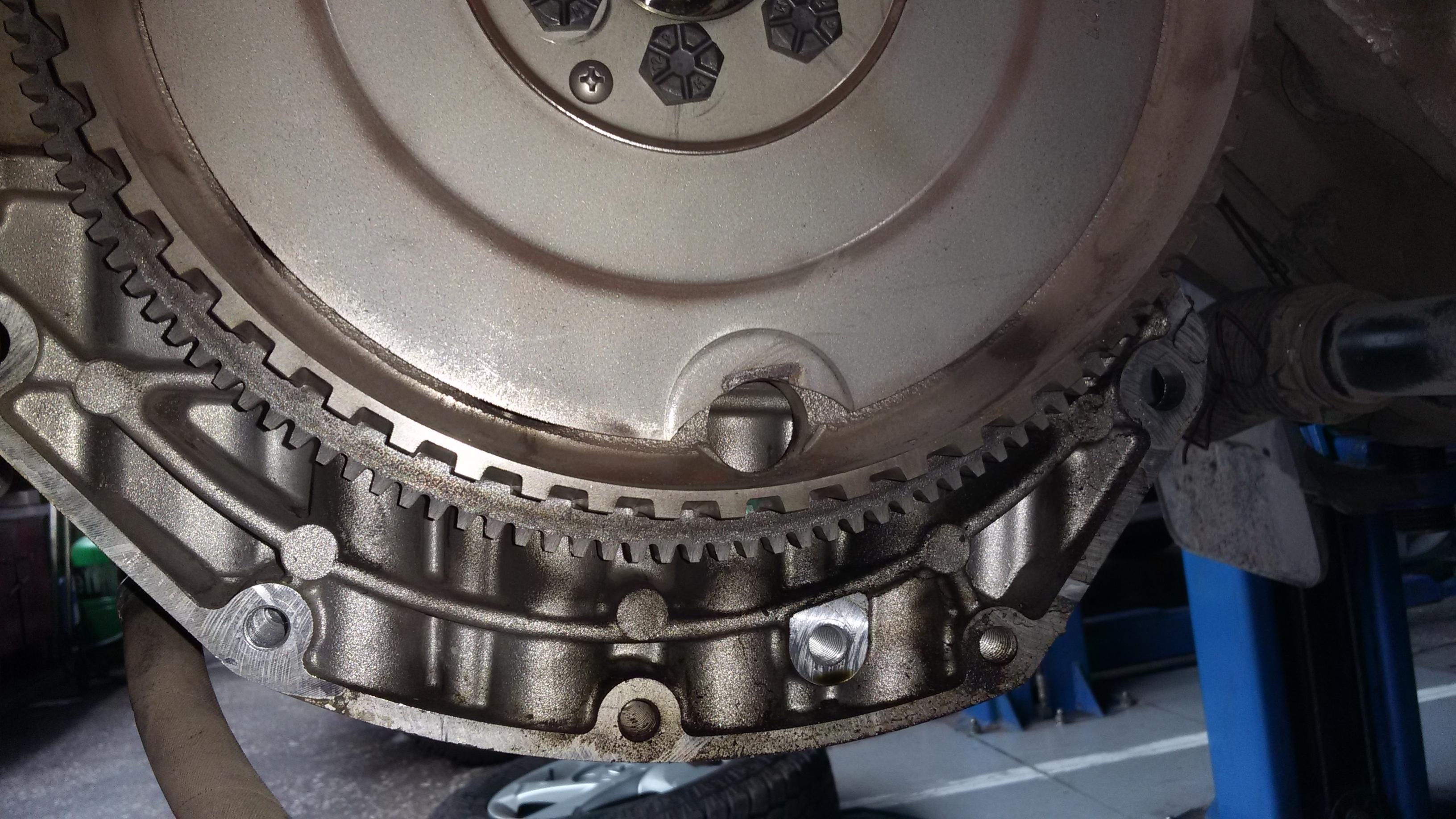

вот такая петрушка
Как видно на фото, произошло разрушение маховика в местах крепежных отверстий. Одно крепление полностью отвалилось, на втором уже видна трещина, третье с виду целое. Скорее всего венец маховика задевал за колокол или двигатель. Не совсем понятно конечно, почему стук появлялся только на холостых. Дилеры сделали запрос в Автофрамос, теперь жду ответа попадает ли данный дефект под гарантию. Честно говоря меня удивило, что маховик изготовлен из листового металла толщиной 2-3мм, хотя на ауди с акпп аналогичная конструкция, просто привык к литому чугунному, как на МКПП. Благо я решил на праздники оставить машину у диллера, думал честно говоря забить на этот стучок, и на праздники сгонять в Киргизию, как никак 1200км в оба конца, представляю, что где нибудь на горном серпантине мог оказаться обездвиженным.

Сообщение от grigarash Посмотреть сообщение
вот такая петрушка
В принципе , если стартер снять , то можно увидеть места крепления.
Для самоуспокоения проверю , а то правда стать в дороге на машине с автоматом - невеселая затея.
