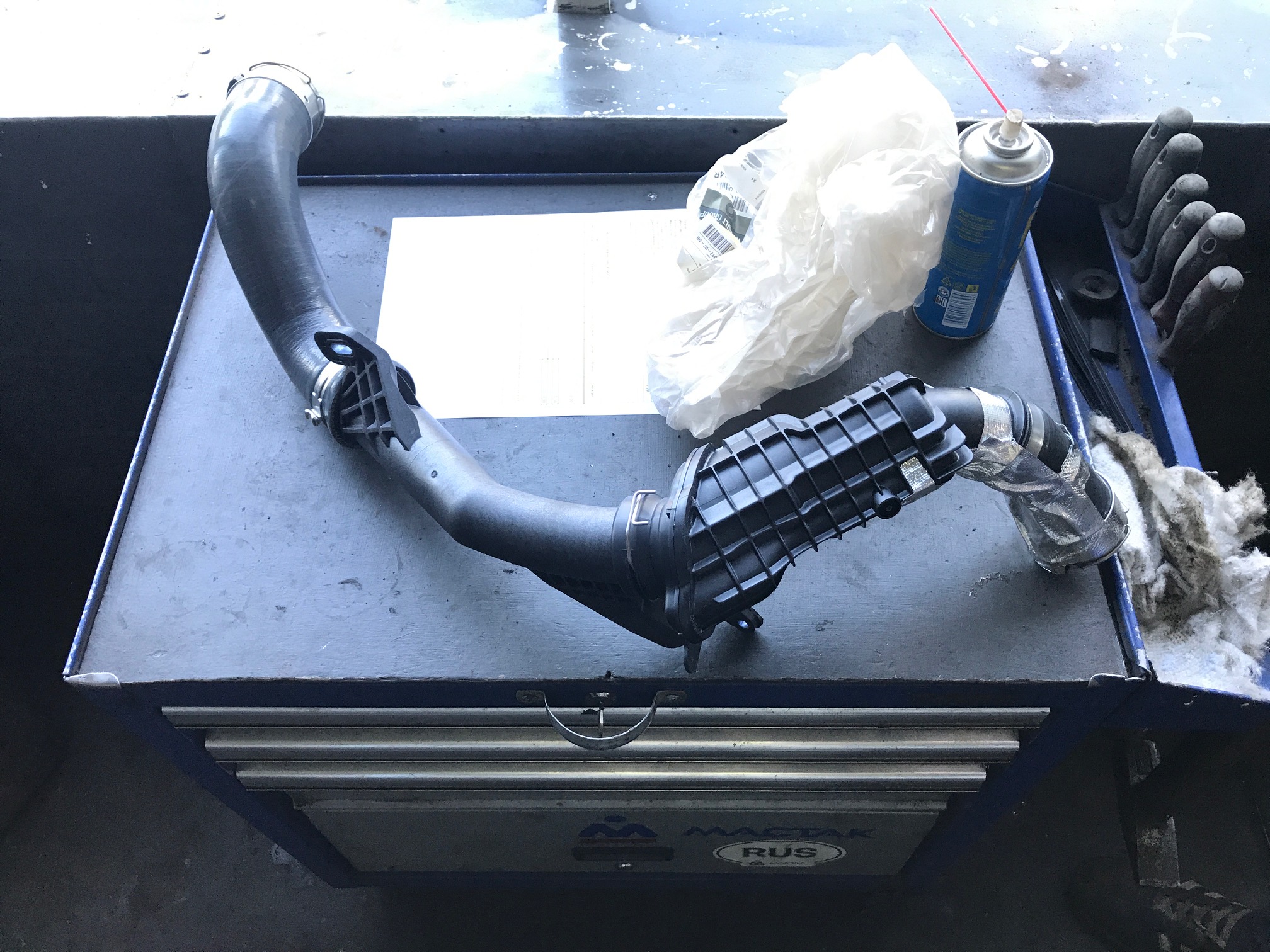

Возвращаясь к теме запотевания патрубка...
Пару недель назад поменяли мне весь патрубок от турбины на радиатор в сборе.
Пробег с новым патрубком около 1500км. пока все сухо!
Дилер говорит нет артикула резинового уплотнения, поэтому меняют весь.
Замена не сложная, можно и самому за 15 мин. махнуть.
Только вот ценник не гуманный - около 13500р. в заказ наряде только артикул, цена 0.
Артикул:
Новый патрубок:
На месте
Ну и после всего опять помыл мотор)

А мне отказали без обоснований: запотевание норма и всё(( Может вам просто с мастером-приёмщиком повезло. Мне на ТО1 тоже отказались руль и салазки сиденья по гарантии менять, а на втором согласились Хотя и руль, и сидушка в принципе сильно не поменялись за 10 тыщ, человек другой был.. Пс Заметил красный проводок от плюса аккума. Доп. оборудование? Дилер не бурчит по этому поводу про слёт с гарантии по электрике? Просто у меня тоже тянется, интересно отношения к таким вещам официалов
