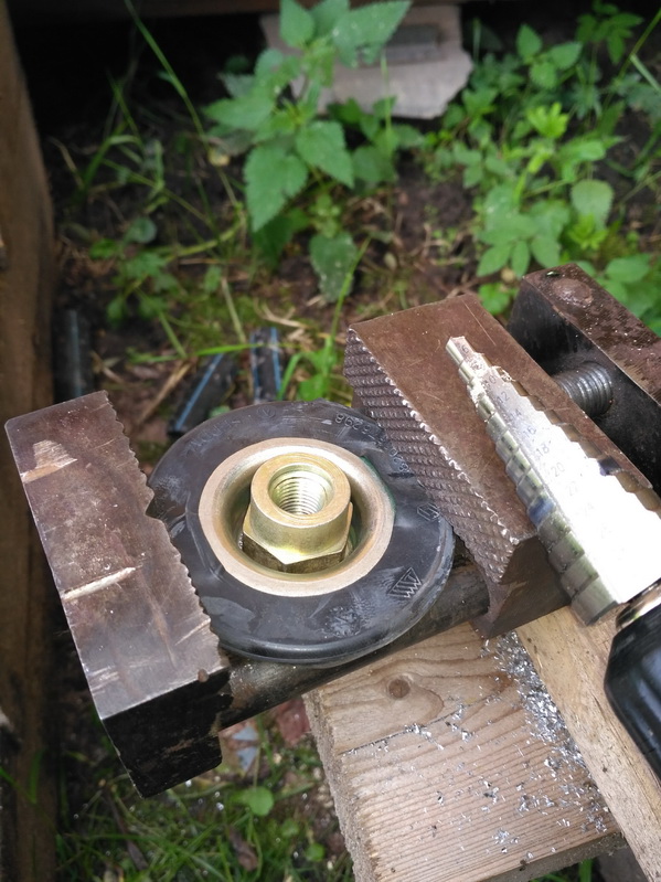

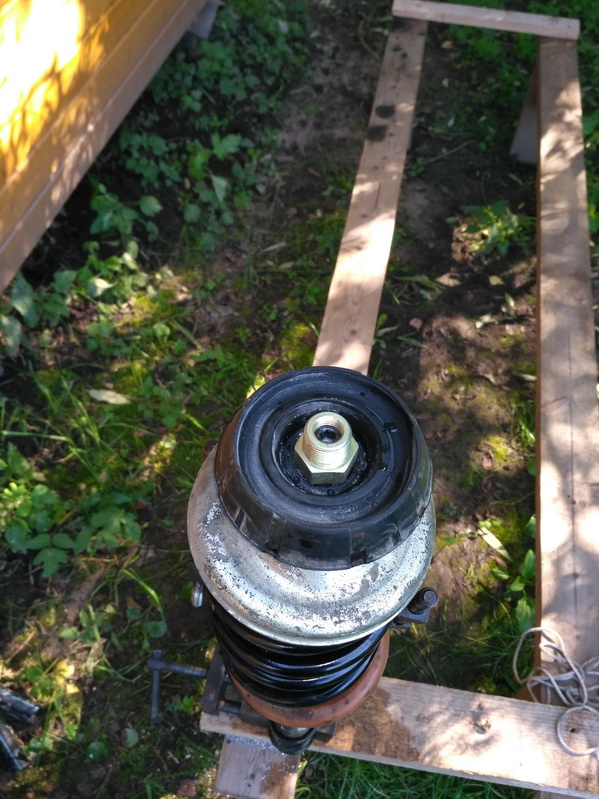

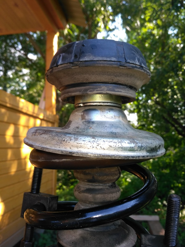

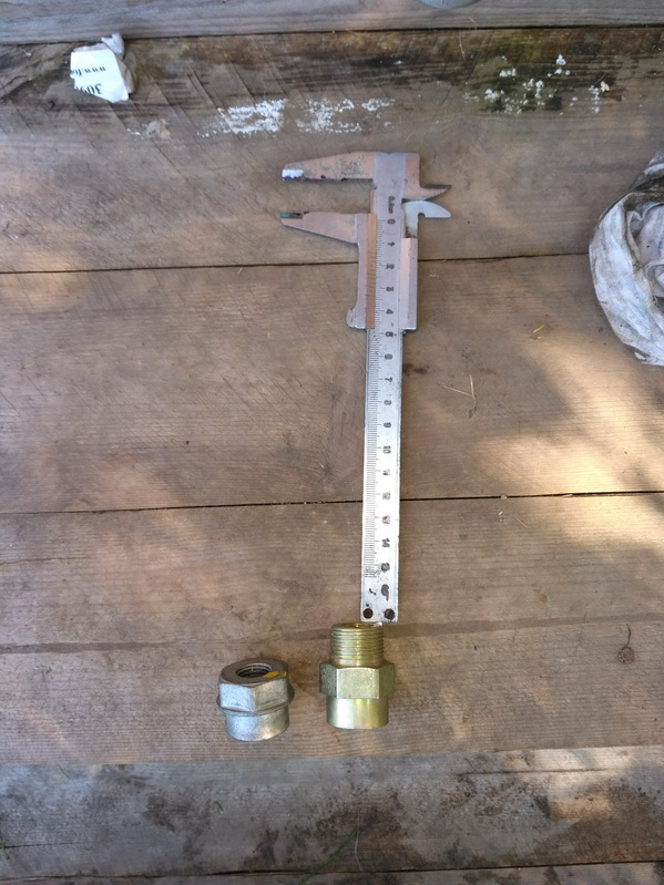

Поставил проставки 20 мм от фрегат. Установка сложностей не вызвала. Проставка металлическая ставится между тарелкой пружины и опорным подшипником. Штатная гайка крепления верхней опоры меняется на гайку из комплекта, которая удлиняет шток амортизатора. Шток удлинился всего лишь на 5 мм, думал, что также как проставка 20мм будет. Чашки пришлось рассверлить до 22мм. Результат - было от ступицы до арки 44 см по кругу, стало впереди 46, сзади 48 (поменял задние пружины на Фобос усиленные). Никаких стуков на отбой и тд не наблюдается, проехал 250 км по разным дорогам от грунтовки - стиральной доски, разбитого асфальта, до нормальной трассы. Завтра на сход-развал. Стало более жестко и менее комфортно на разбитой дороге- сильнее трясет, но не настолько, чтобы хотеть вернуть все назад
