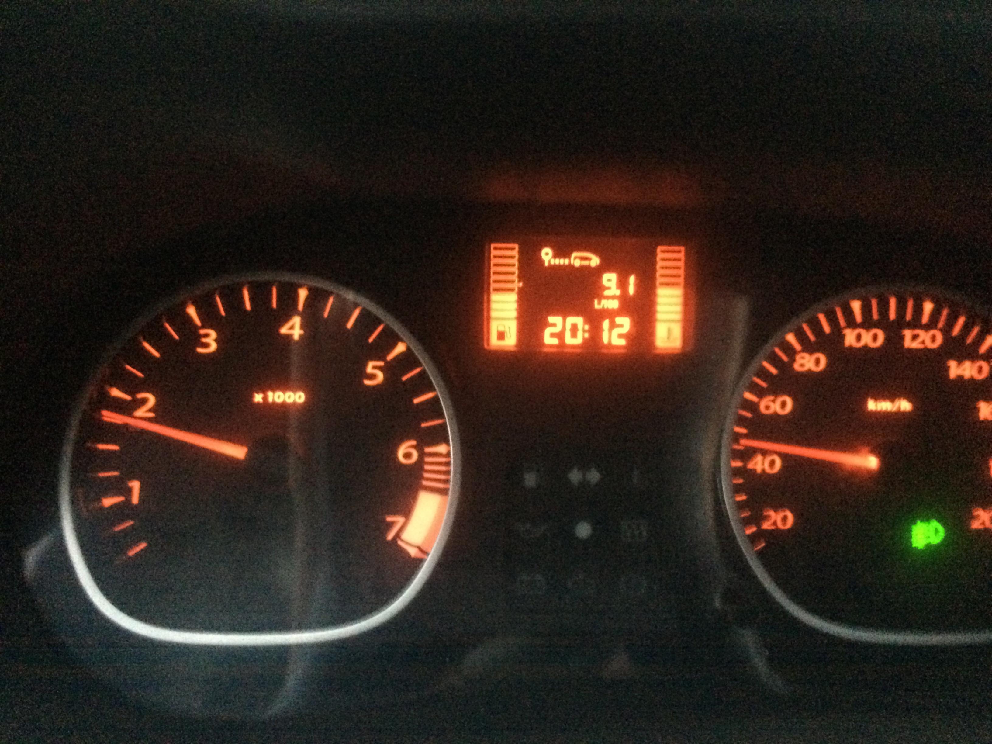

На Шкодах все зависит от комплектаций, есть такая рекомендация от Шкоды, выкладывал в этом видео
Кстати в этой программе, что на выложенном видео andimorgan можно забить много пораметров в том числе забить ваши данные по мкпп и колёс автомобиля и другие, и так же получать подсказки.
От себя добавлю есть такая программка olivia drive для андройда, очень удобная в плане для экономии, точно подсказывает действия по переключениям передач.
Самый экономичный режим для современных двигателей Рено, это от 1300-2000 на любой передаче, самая экономичная скорость на шестой передаче от 93-98 по трассе, можно больше но будет зависеть от наката на 6й передаче.
От 2000-2500 прибавляйте 0,5литра с выше 3000 1- 1,5 литра и за 4000 прибавиться 2литра на скоростях 150-160 средние показатели но они могут различаться.
Если давить а газ с лёгкостью на 1300-2000 будут подсказки, если делать все быстро подсказок не будет.
С 1300-2000 самый экономный режим.
Можно придать автомобилю больший крутящий момент на низах, будет ещё легче и экономичней, но это другая тема.
