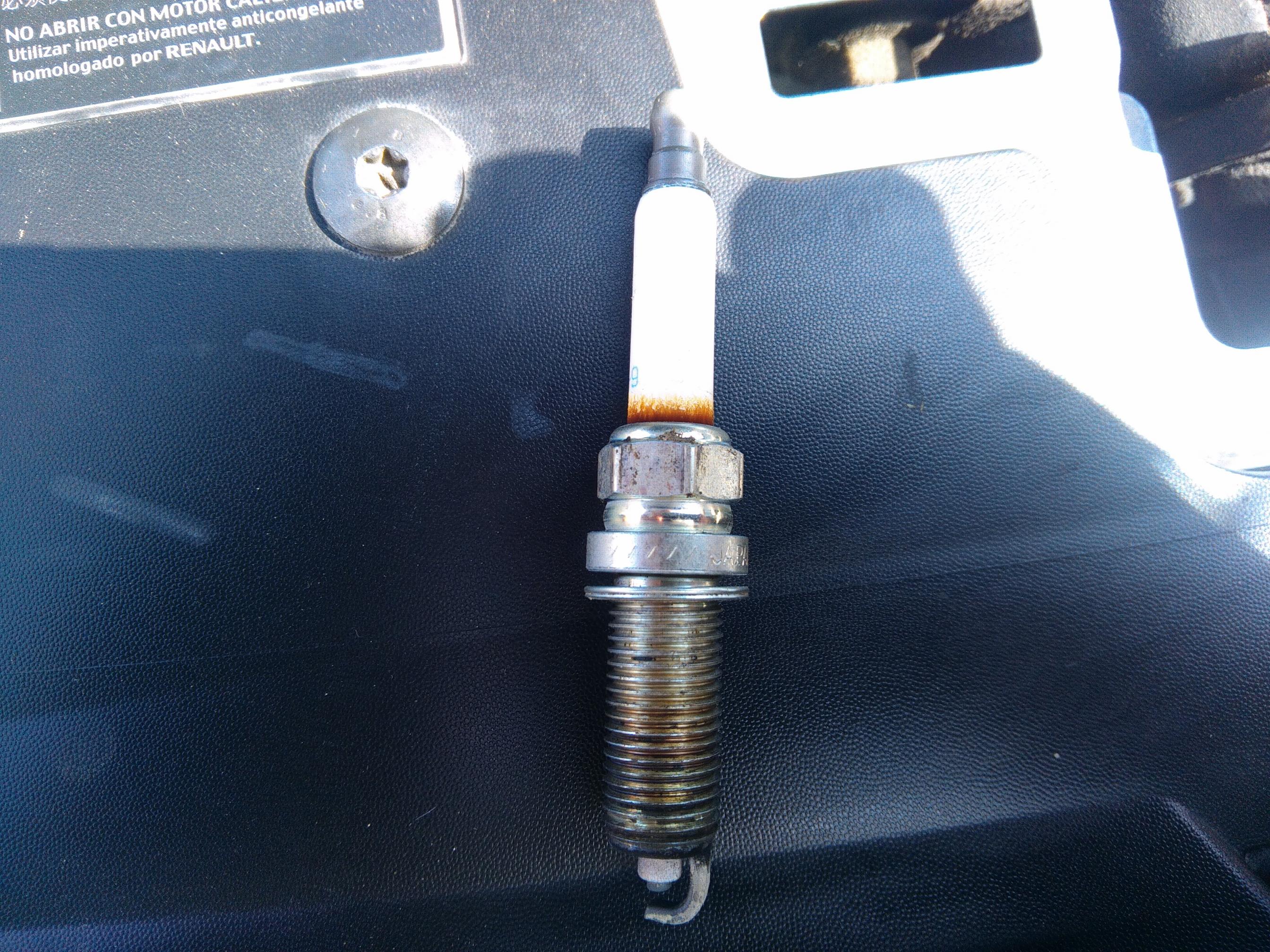

Demonn41 удивил "допускать обороты двигателя 3250 об/мин " я вообще не смотрю практически на тахометр, кручу двигатель так ка считаю нужным при данных условиях.
Фото свечи 4 цилиндра.

Vitto 50 Чё со свечкой ? ...скока прошла...её в утиль.
Искру через раз будет давать...на Холостом будет заметно...при нагрузке не очень...по этому и крутить двигатель, наверное, приходится чуть сильнее (мои предположения)

Добрый день. свечку выкрутил посмотреть, через 1.5 тыс. км ТО с заменой свечей.
Следов пробоя не видно (в той части, которая сфотографированная), цвет электродов говорит о нормальном смесеобразовании и сгорании. Правда изолятор центрального электрода больно коричневый. Надо б поглядеть свечу с других сторон. Масло не подъедает?
Вид такой, будто свечи и не меняли вовсе. Вы присутствовали в ремзоне или может самостоятельно меняли?
Свечи родные стоят, еще не менял, просто выкрутил посмотреть, будет ТО-2 через 1.5 тыс. км - тогда и заменю. Двигатель масло подъедает, не критично НО факт.
Vitto 50. Настоятельно проси...наличие динамометрического ключа при замене свечей и понаблюдай снятие и установку рессивера, там ни чего сложного ну и скока масла вытечет при снятии рессивера...у меня, правда, сухо было вообще.
ОК, осталась 1 тыс.км до ТО,

Нагар специфический на свечах есть, не похожий на нагар от бензина, поэтому про масло и спросил.
Родные свечи не выбрасывайте - остаточный ресурс у них будет тысяч на 15-20. Запас карман не тянет. На ТО скорей всего поставят Энгельсовские, которые иногда подводят.
