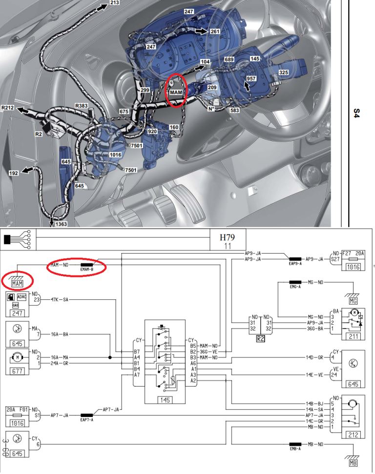

Может быть кто-то подскажет по поводу точек крепления "массы" у Дастера?
Одновременно перестала подаваться жидкость на передний и задний омыватели, думал грешить на сгоревший насос, но чуть позже прекратил шевелиться и задний дворник. Предохранитель в норме. Залез в разводку под рулем, обнаружил, что не прозваниваются выходы. То есть, судя по всему, просто где-то "открутилась" масса.
Прежде, чем лезть под торпеду, искать, где же эта точка крепления "массы", решил поискать в нете. Кроме текстового перечня соединений с «массой» (MF-NH) больше ничего не нашел. Без картинок
Может быть, кто-то из опытных сможет подсказать, где искать точку крепления "минуса" для "стеклоомывательной" электросхемы? Чтобы не разбирать лишнего.

Re: Электросхемы на Рено Дастер (Renault Duster)
Сообщение от Doddy
У насоса "масса" под приборной панелью, у заднего стеклоочистителя на левой задней стойке. Если бы хоть одна из них открутилась, у Вас бы не работал не только стеклоочиститель, но и еще куча другого электрооборудования.
А вот плюс у насоса и заднего ст.очистителя общий. Тут либо предохранитель, либо неисправность переключателя.
З.Ы. Задавая вопросы по электросхемам, не стесняйтесь указывать год выпуска и комплектацию авто.

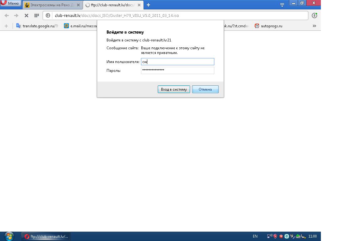

Приветствую всех.Нужны электросхемы на Duster 2015 год,зарегился по электронке подтвердил, а вот нет доступа,может кто подскажет как качнуть образ?
