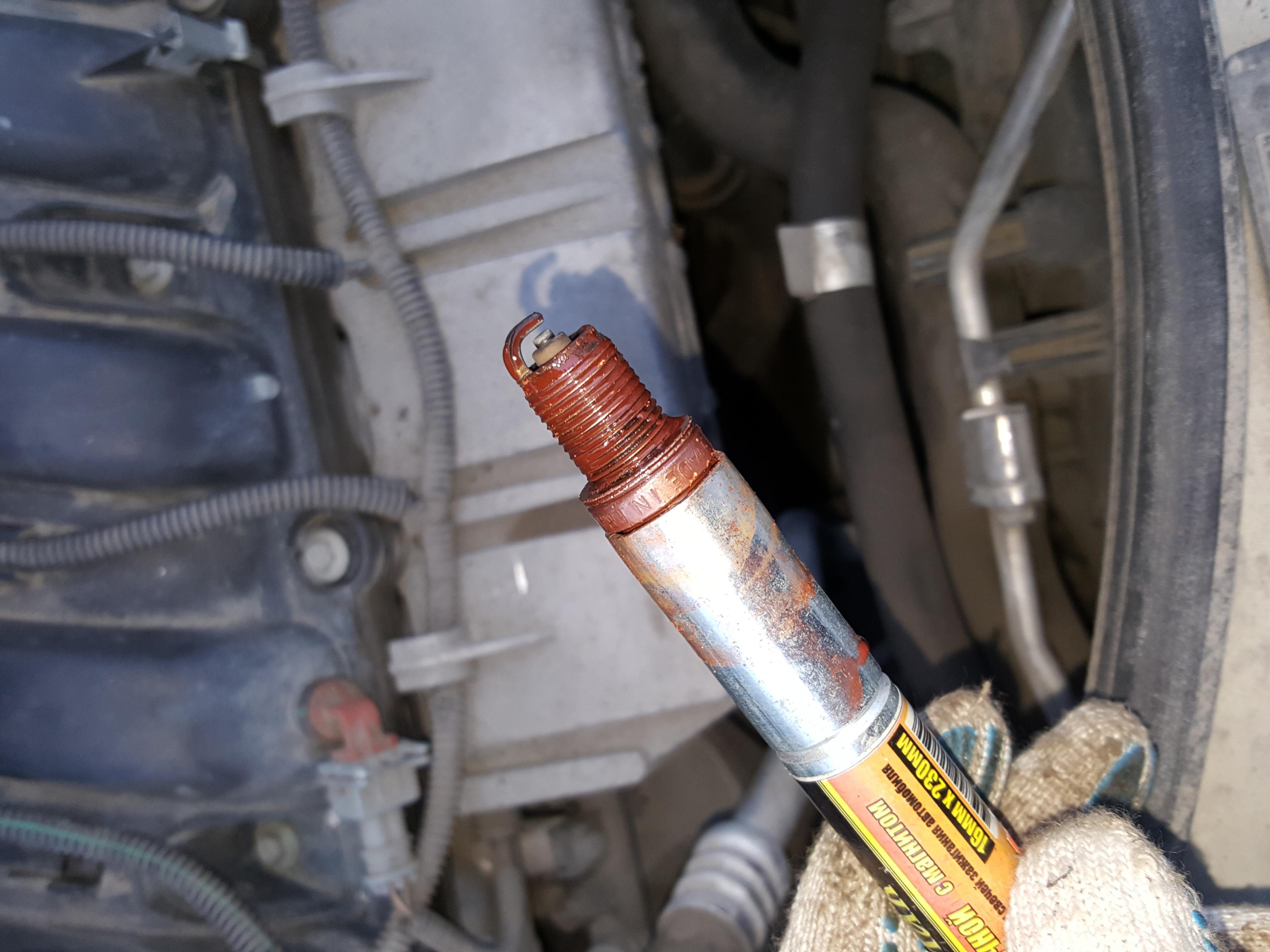

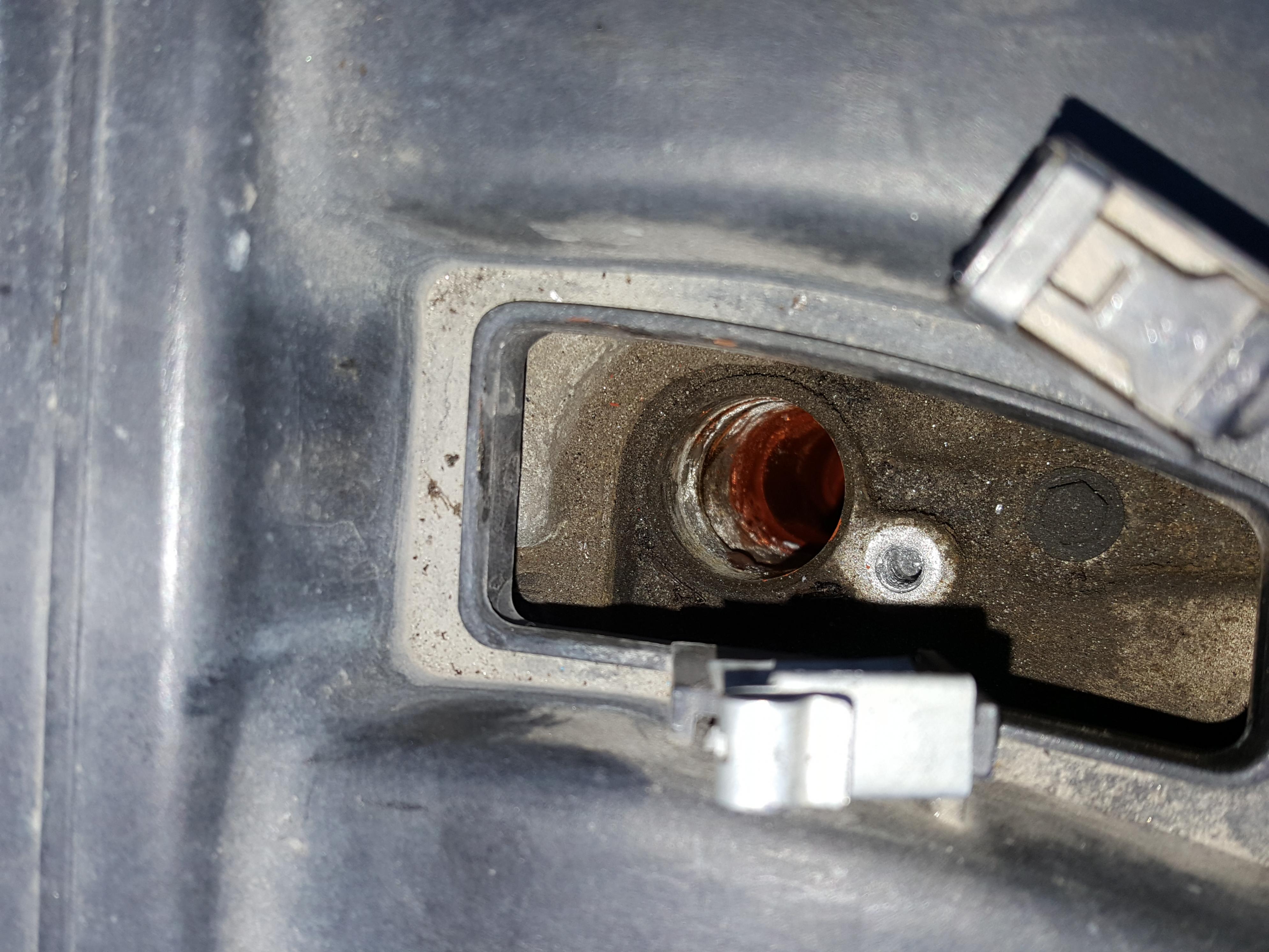

Причина ясна. Из под форсунки стеклоомывателя вода льет на 3 - 4 цилиндры. Заливает их в хлам.
Свеча 3 цилиндра была полностью ржавая, хотя ей пробега 2 тыс км и 1,5 месяца жизни.
В качестве решения предлагается:
- приобретение крышки двигателя (каталожный номер 82 00 080 989), но есть мнение, что под ней греются катушки зажигания
- герметиком обмазать форсунку снизу
- самому заколхозить крышку из старой канистры
буду выбирать из 2 и 3 пункта )))
