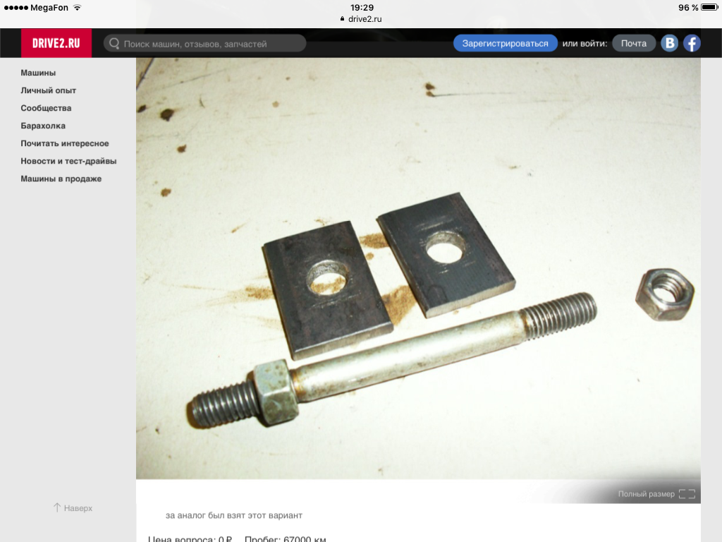

[QUOTE=u313;971441]Те что по моим ссылкам ИМХО получше по смыслу - они не привязаны к зубьям, зажимают в любом положении.
Вот и размеры , только не знаю подойдут ли на Дастер? Пластины можно сделать из дюрали или вообще использовать полипропиленовую трубу , естественно кусок разрезанный пополам.

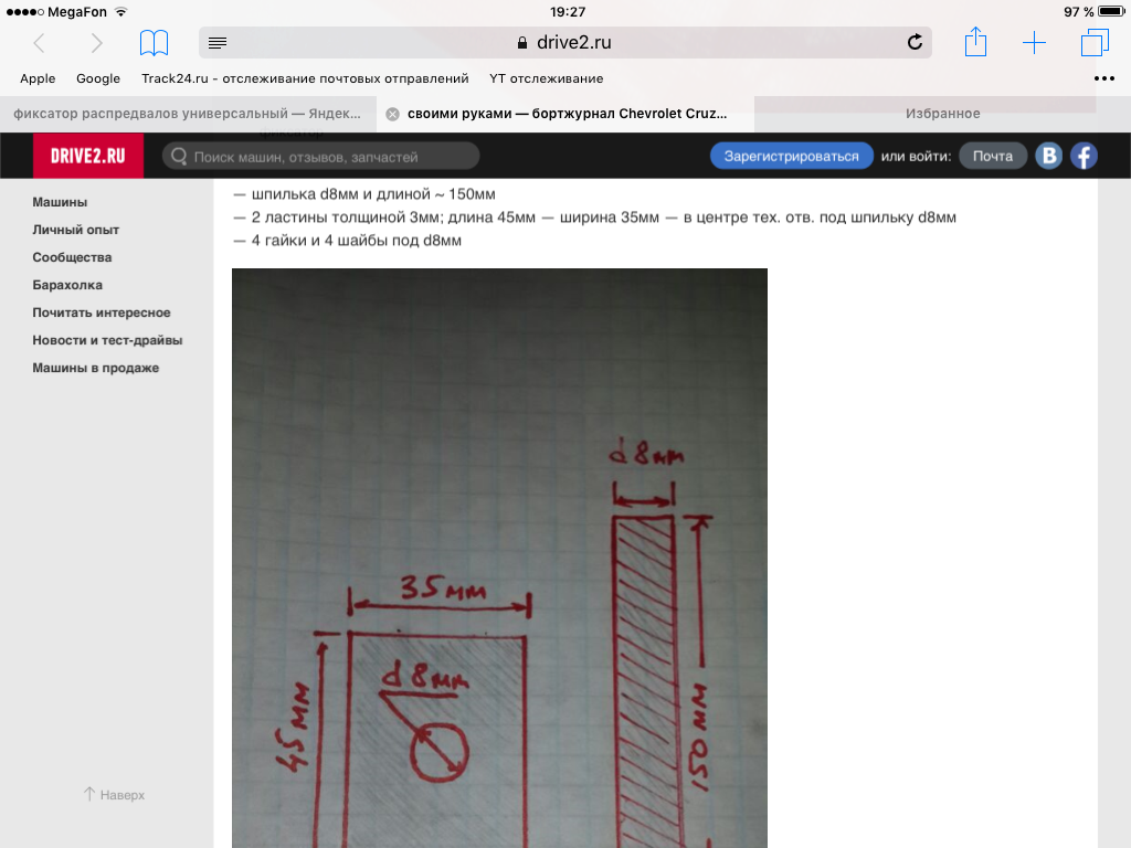

Размеры ?

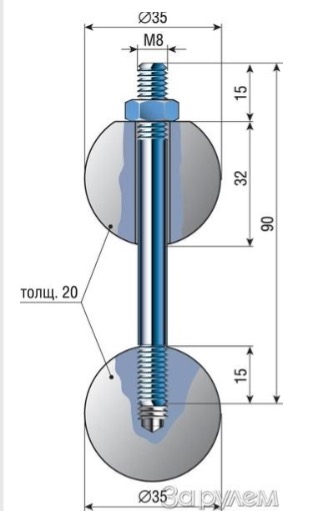

Лучше вот такой сделать! Бочонки из фторопласта.
