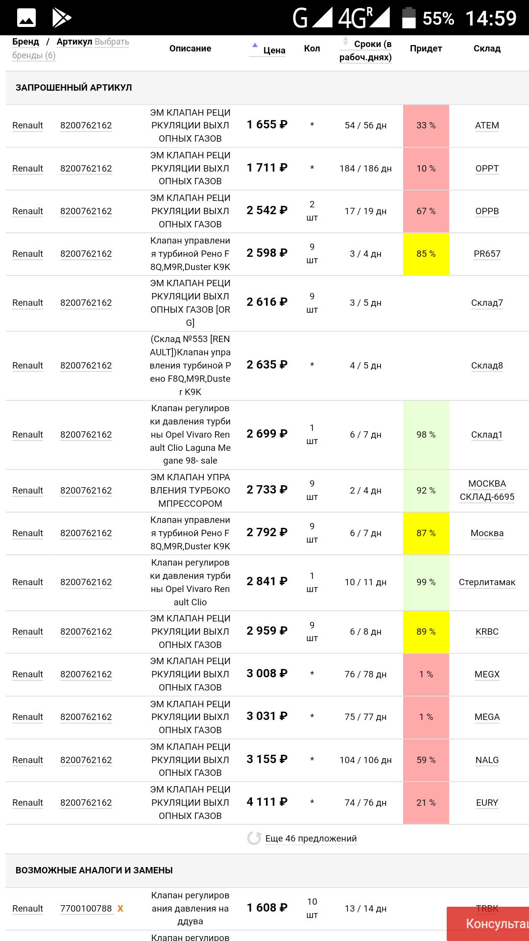

Старый 15.11.2017, 14:44   #51
avilrom
Аватар для avilrom
Онлайн: avilrom вне форума
Был(а): 17 окт 2024 15:07
Имя: Роман
Адрес: Ногинск
Автомобиль: Рено Дастер 4х4 1,5 dсi, privileqe+ESP
По умолчанию Re: К9К 884 диагностика
Конечно! Нафик давление, скажем, 0.8 бар, если можно 1.5 дунуть! тюнинх аднака! Лишь бы фломастер выдержал.
Шутю, конечно. Тут в другом вопросик. По автодоку бьётся 8200762162. У меня стоит 149566215r. Где правда (Зин)?
Я тоже RSW чипанутый
и EGR-offнутый!!!
Старый 15.11.2017, 15:00   #52
Ворчун2014
Аватар для Ворчун2014
Онлайн: Ворчун2014 вне форума
Был(а): 22 июн 2025 16:38

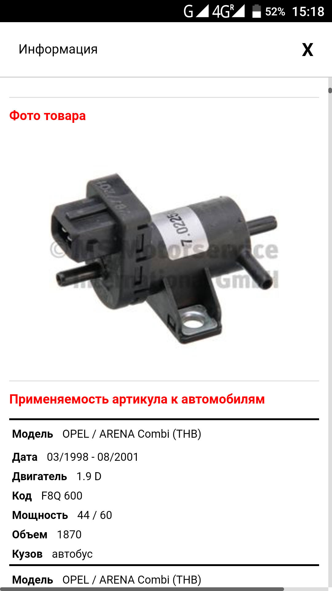

1-й код для какого-то куска егр, 2-ой - нужный.
ID:	113353   Нажмите на изображение для увеличения

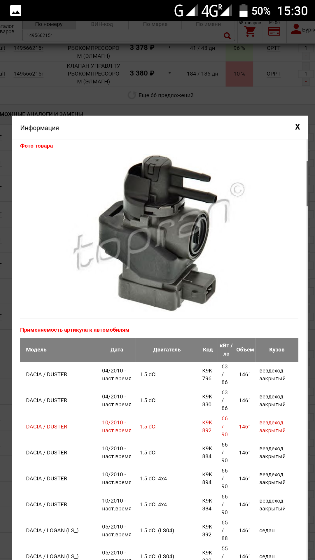

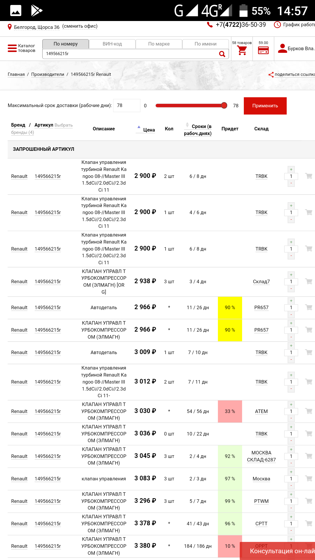

Ворчун2014
Сообщение от avilrom Посмотреть сообщение
Этот у меня в аналогах по коду "егр" вылез.
А вот такой по второму коду: 149566215r
