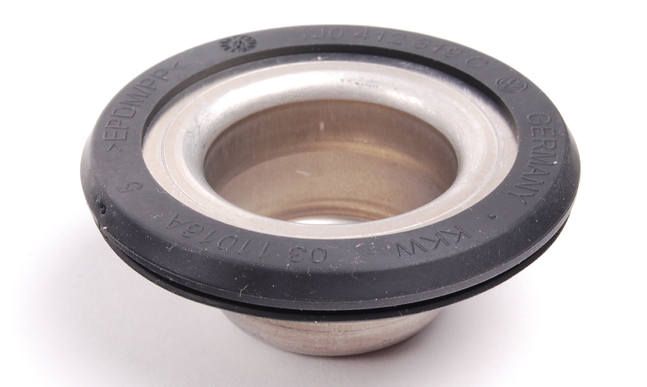

Сообщение от J.ZH Посмотреть сообщение
У меня стоят только эти чашки-тарелки-опоры.
Я правильно понял что надо купить 4 таких фольцовских чашки
Еше 4 резиновых опоры амортизатора
И все?Надо что-то допиливать в этих опорах?Шайбы какие?

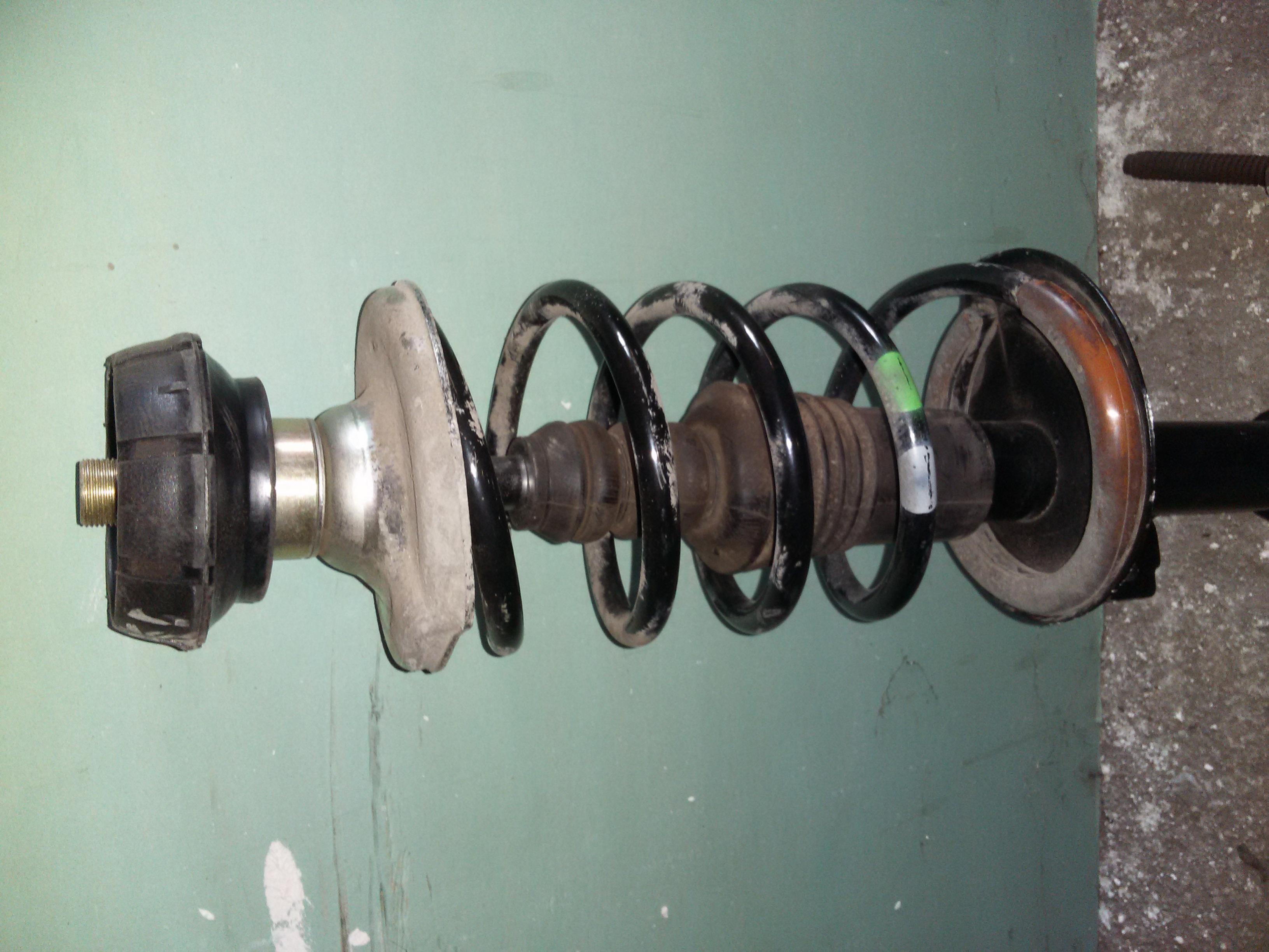

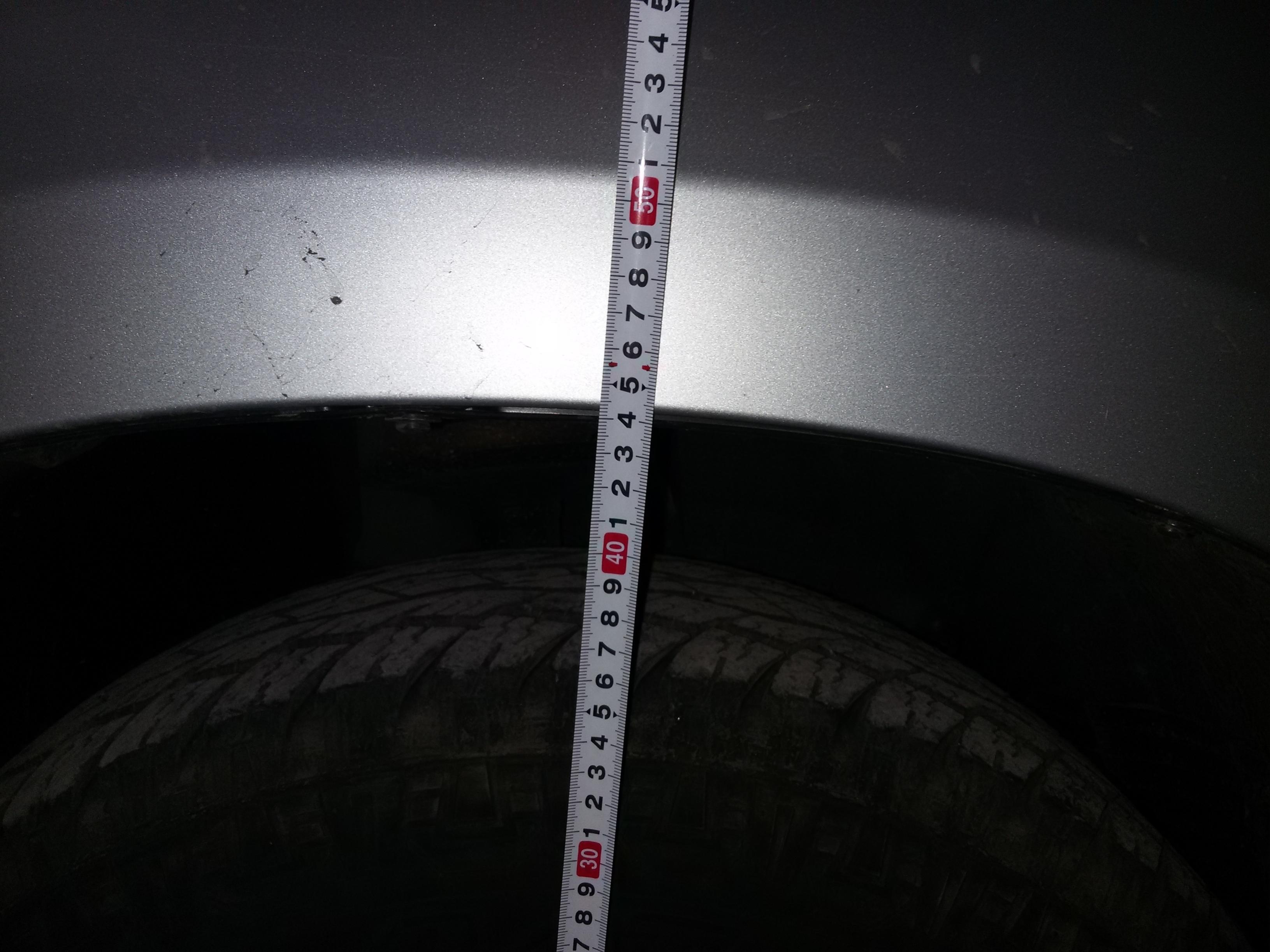

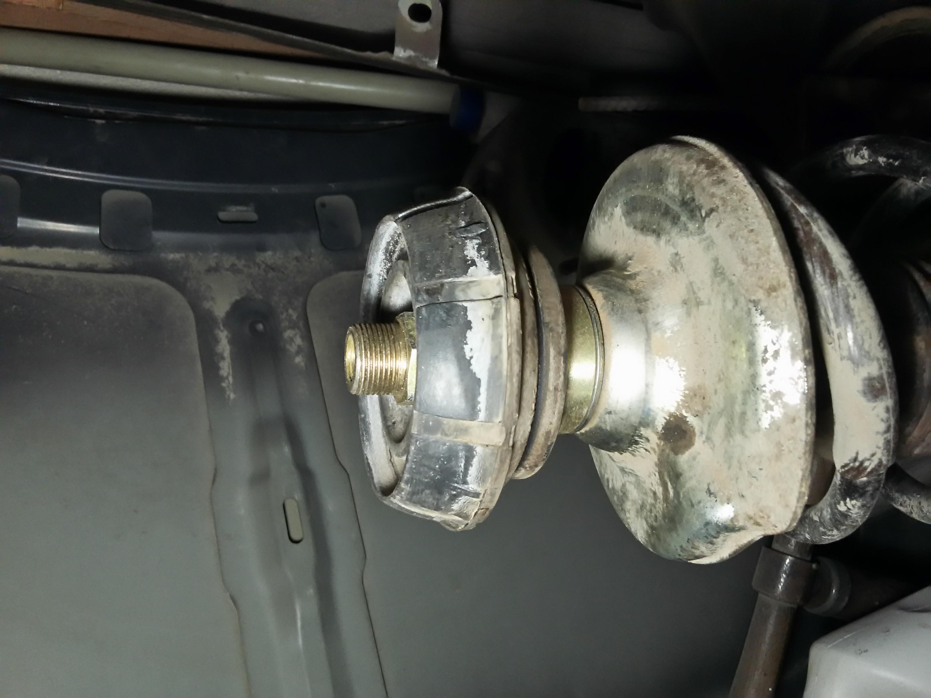

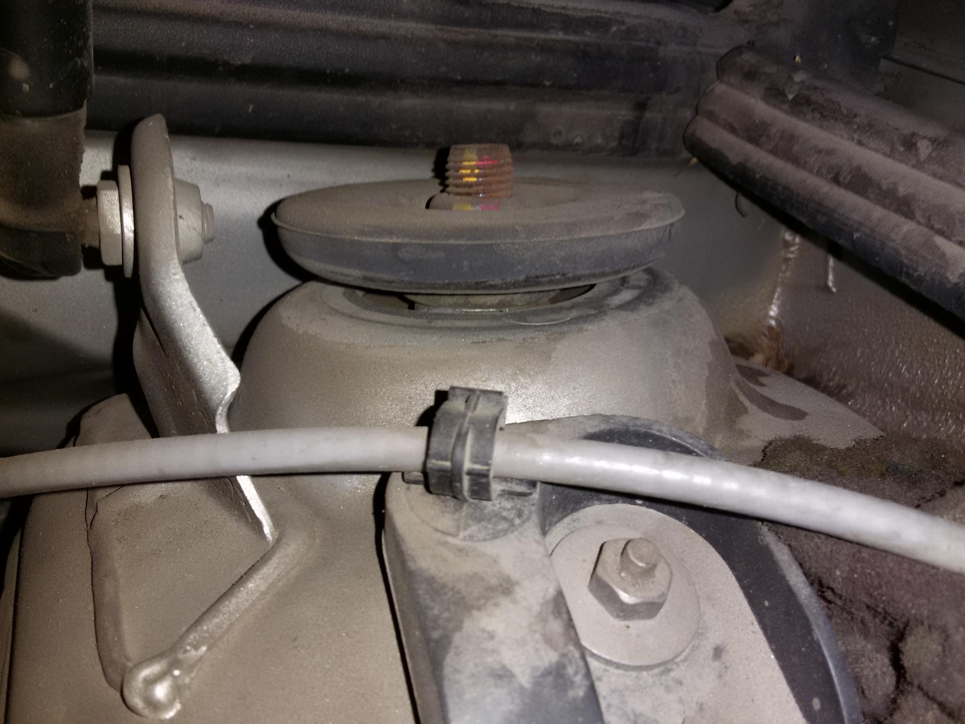

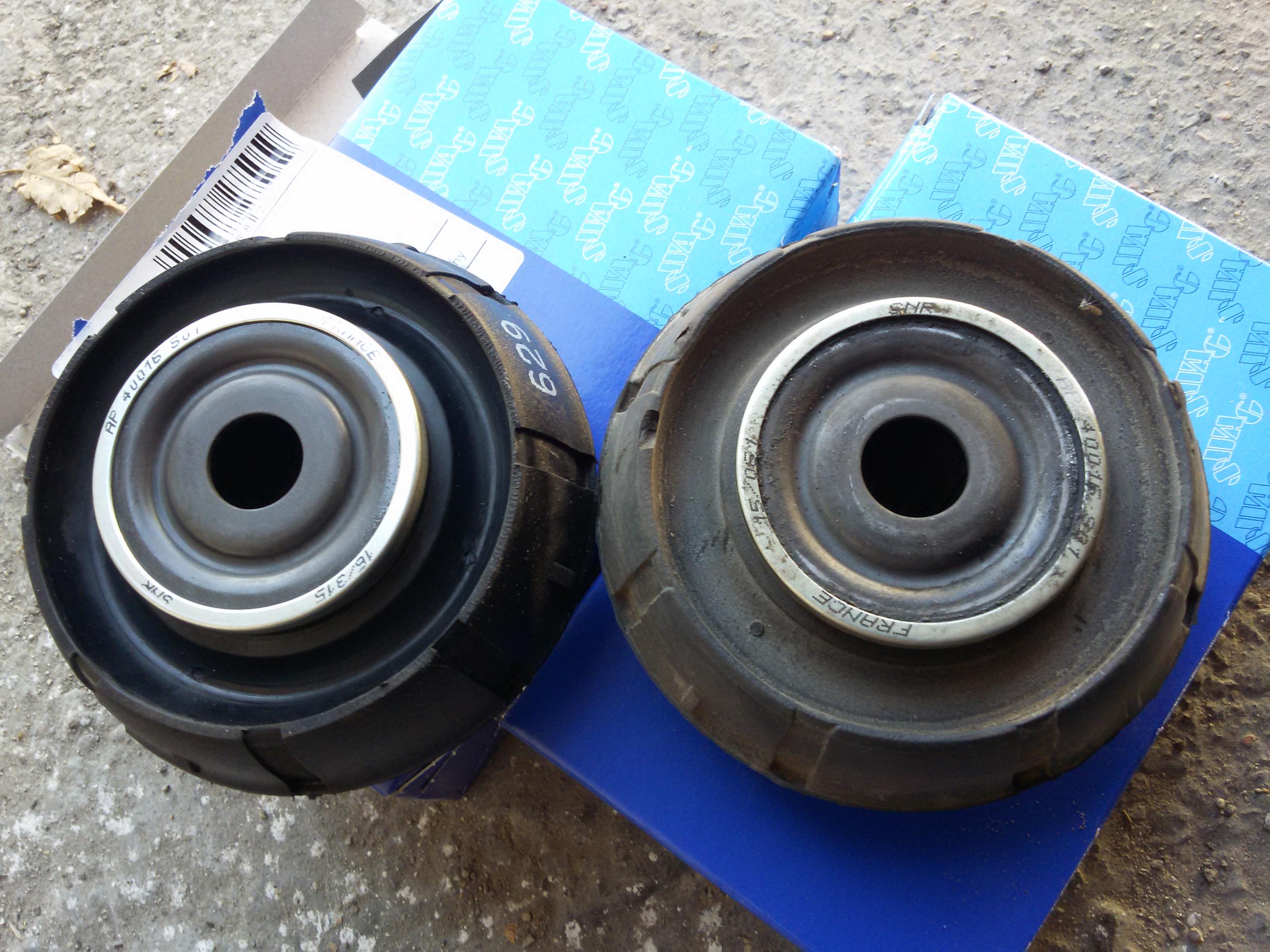

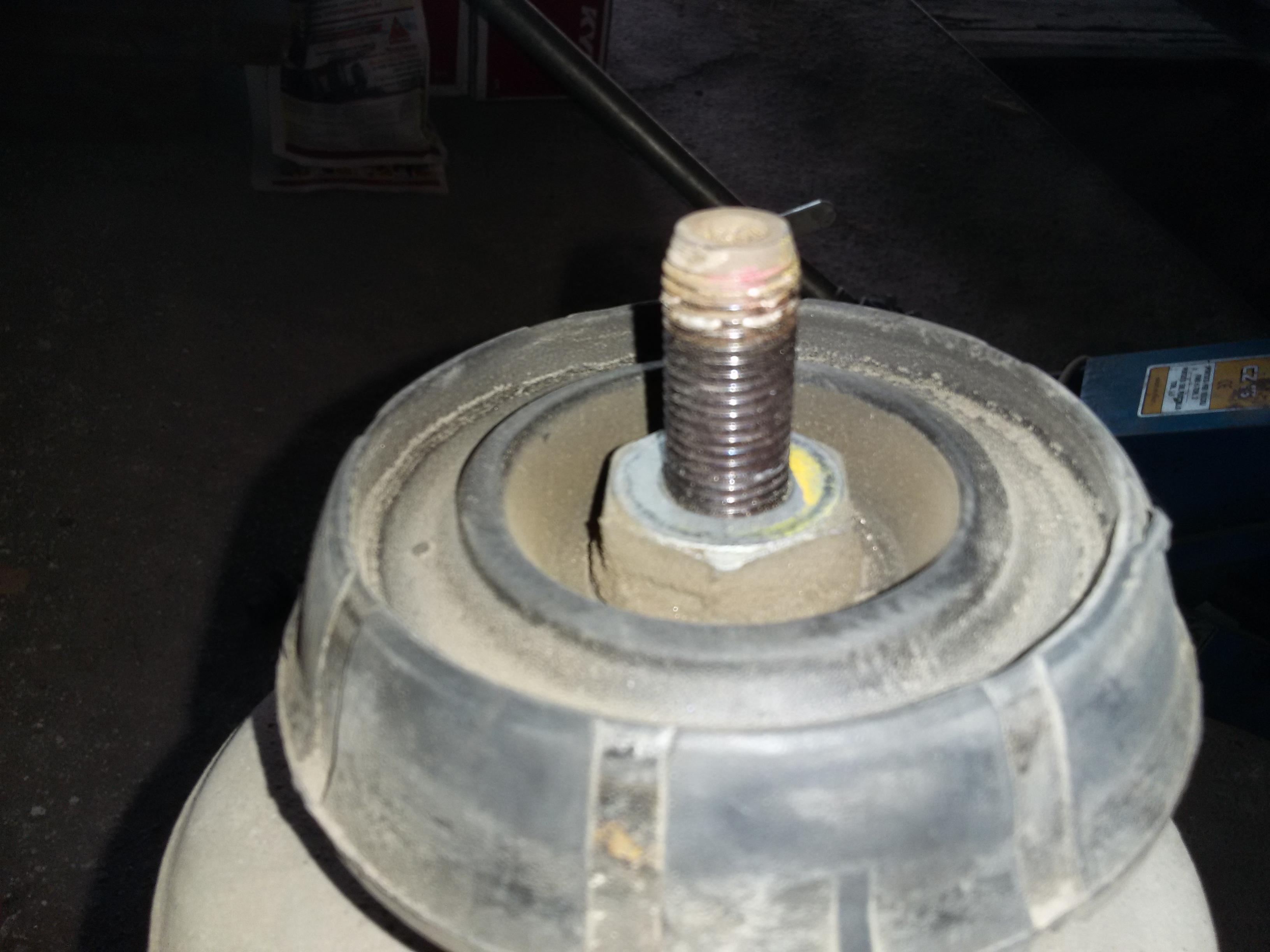

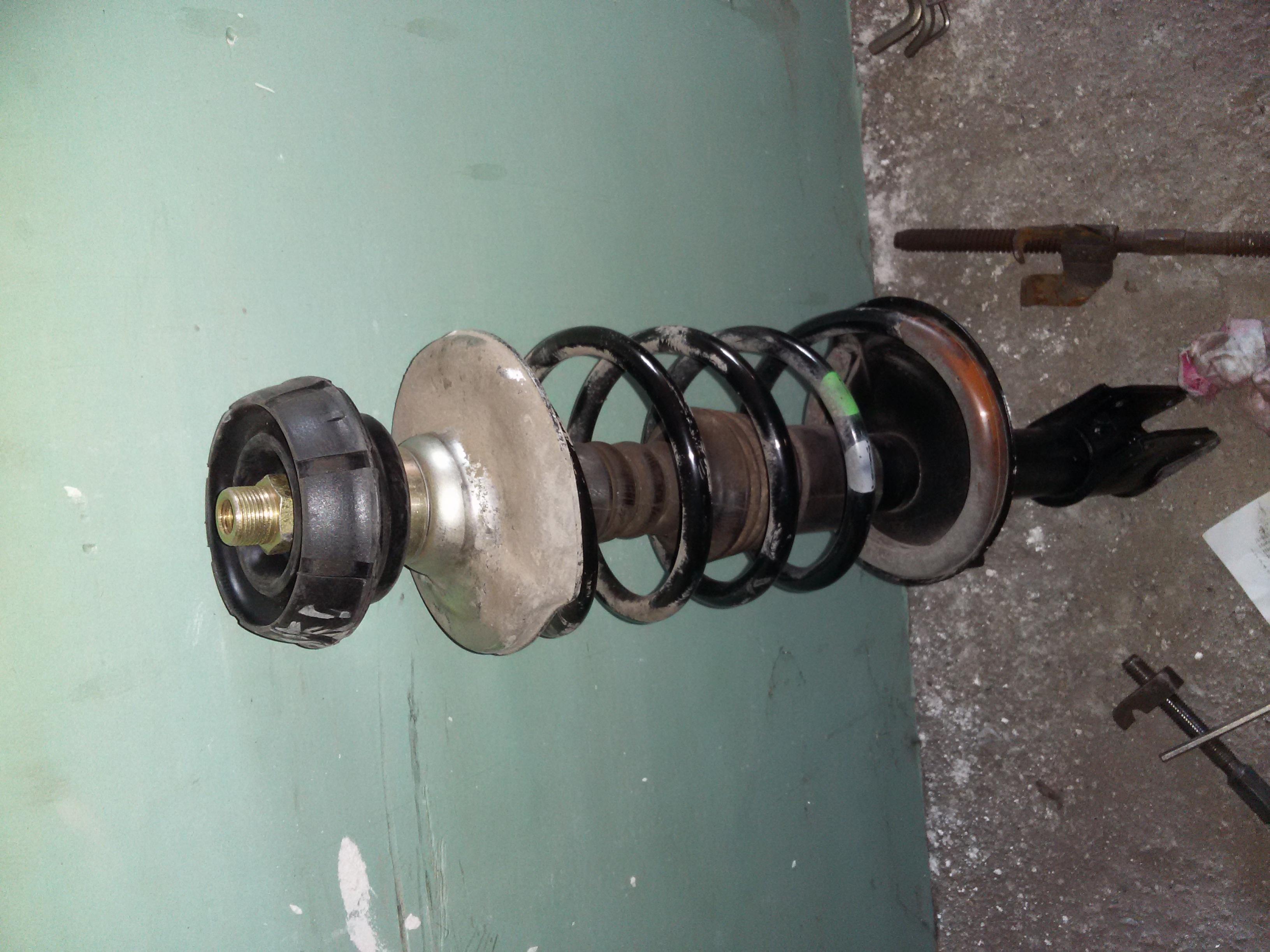

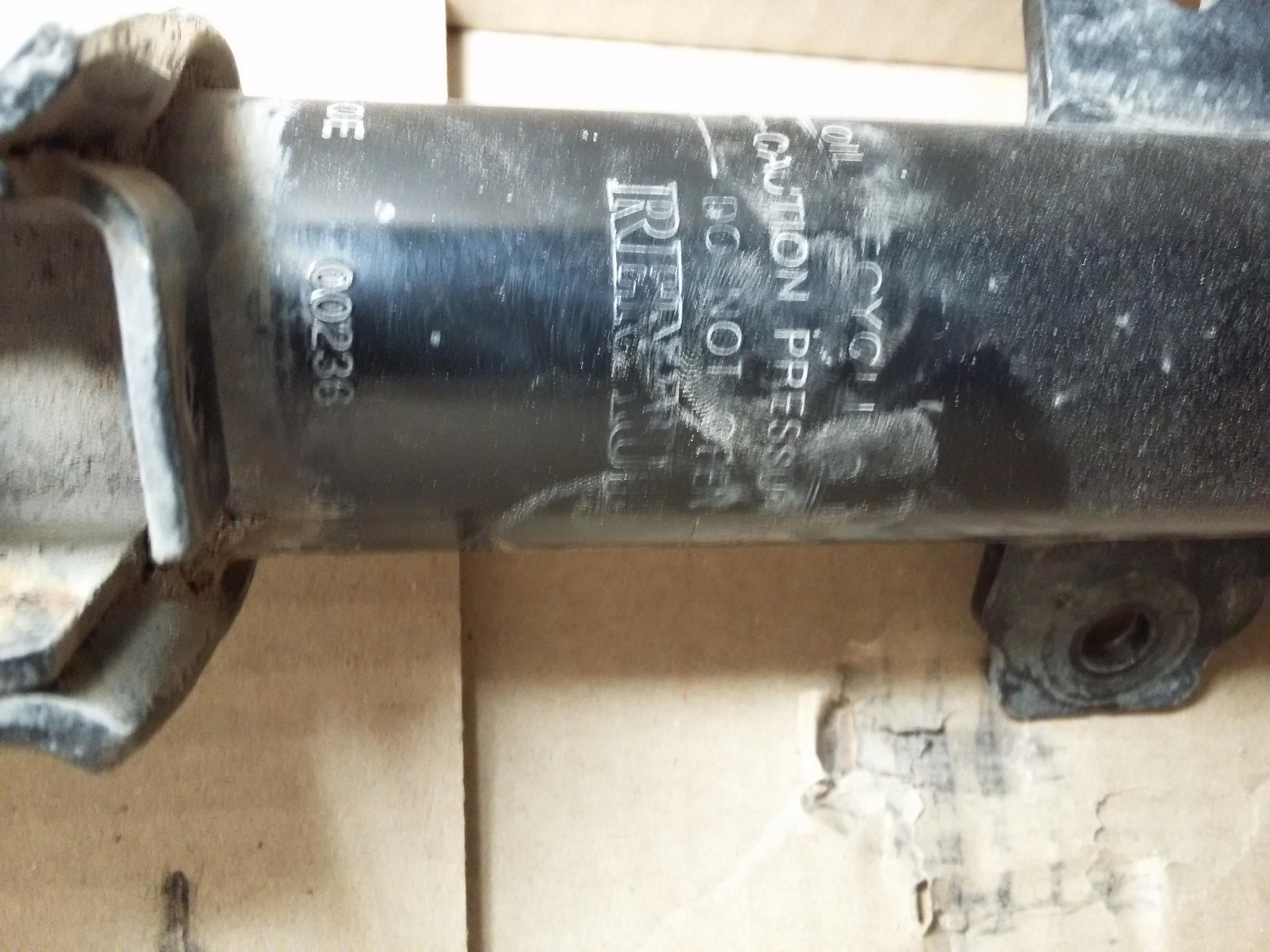

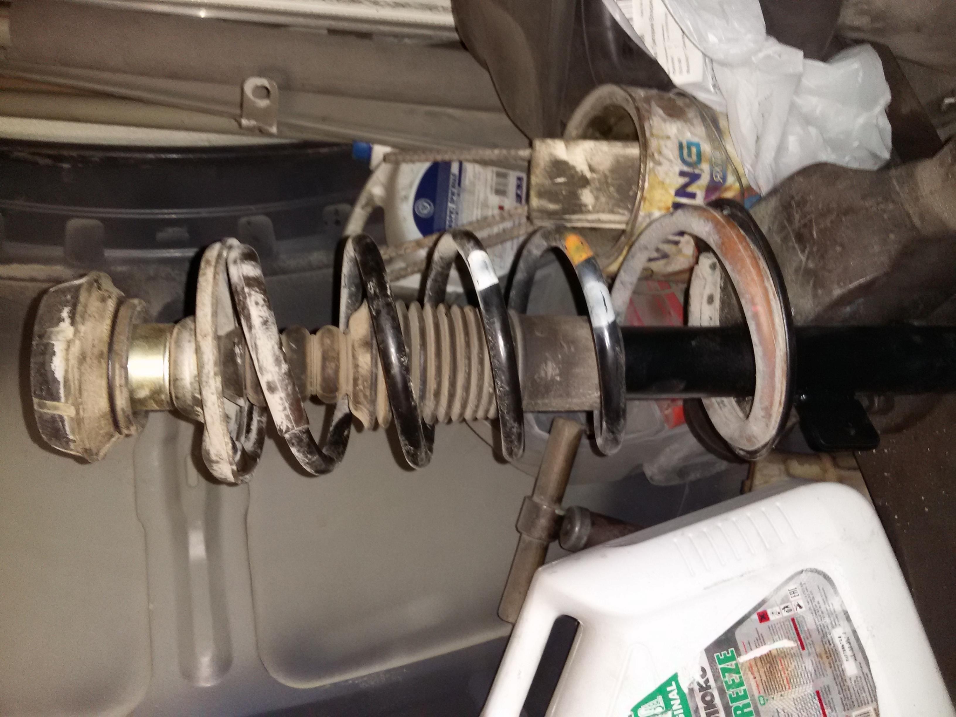

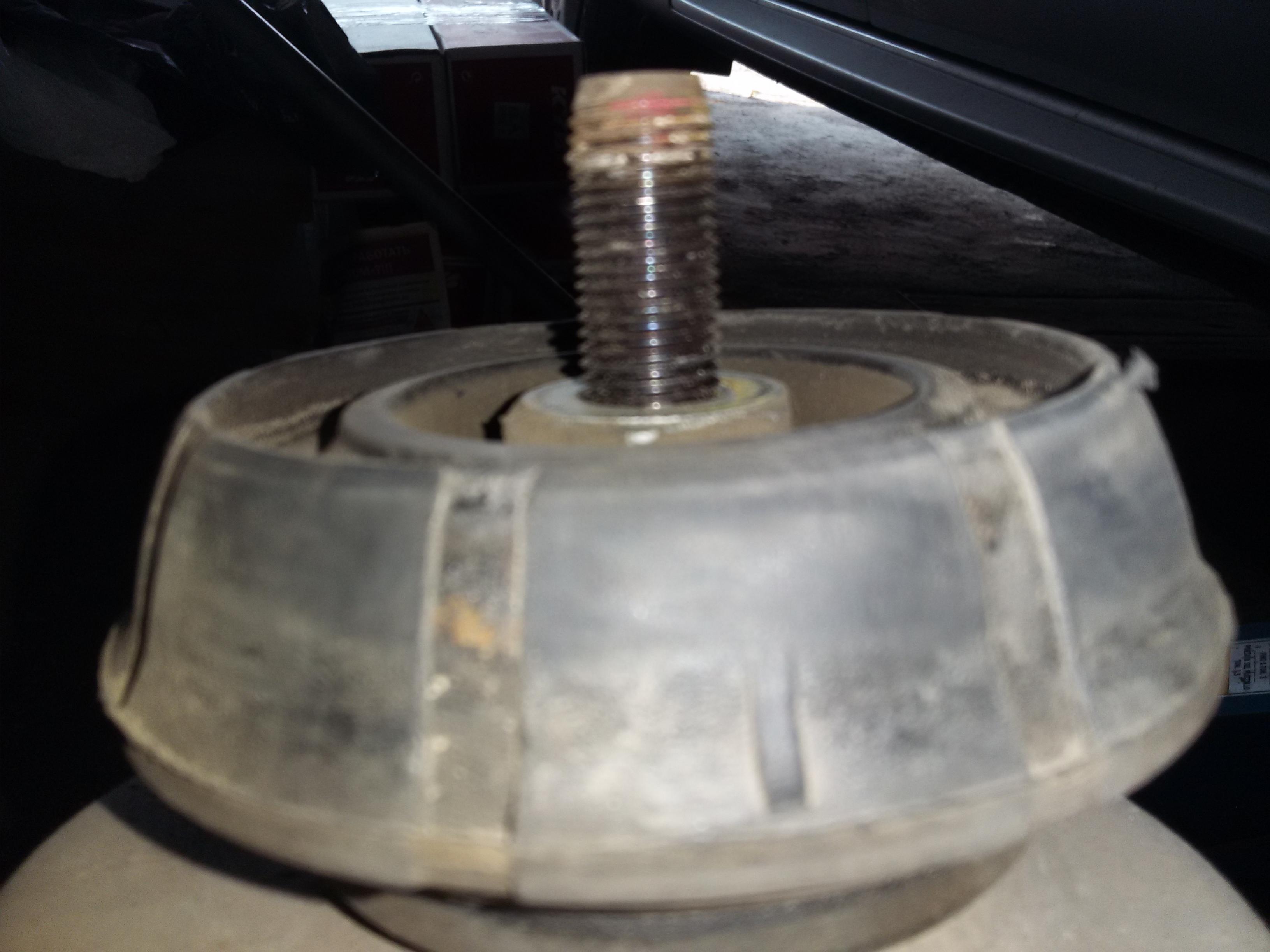

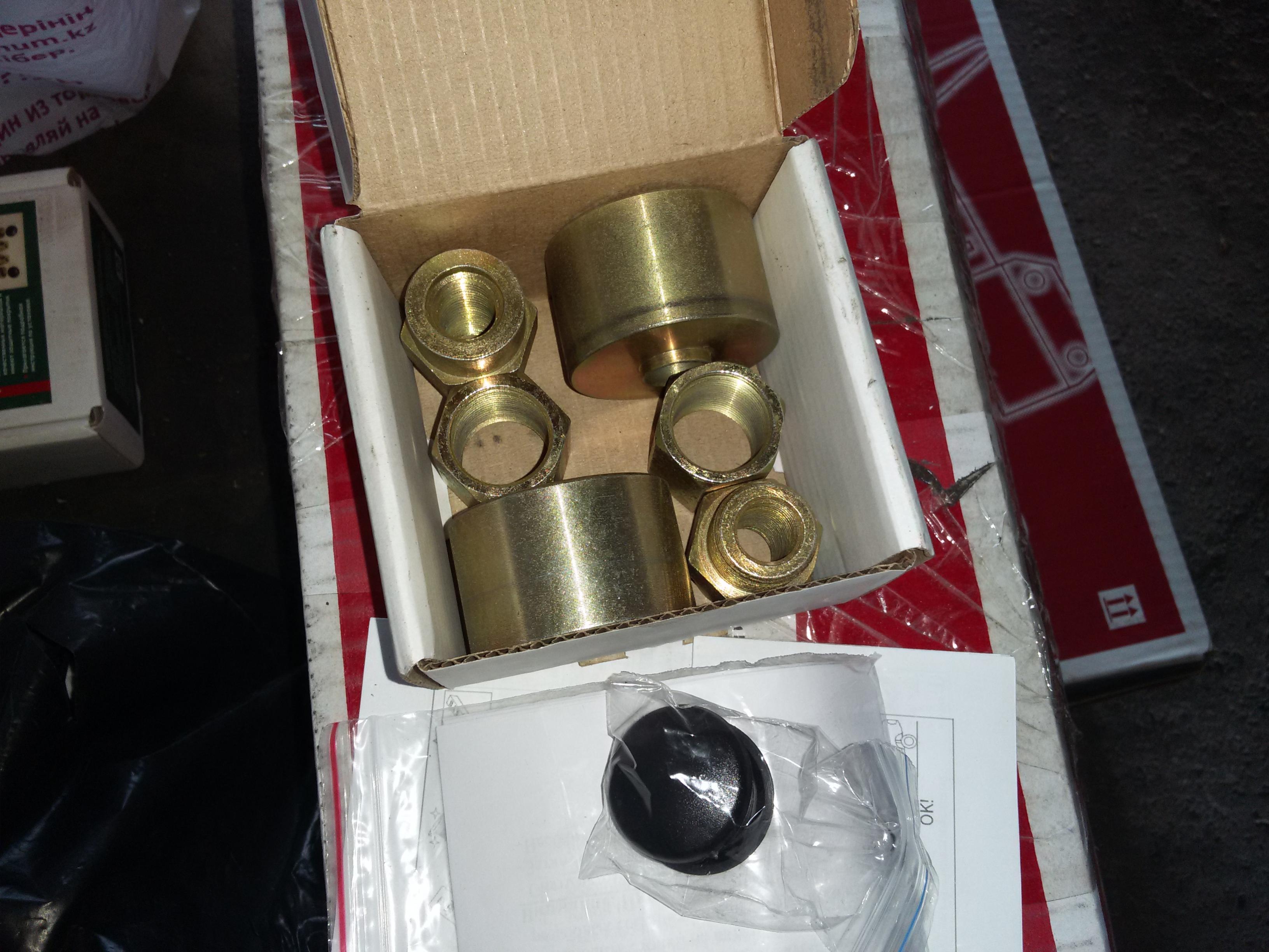

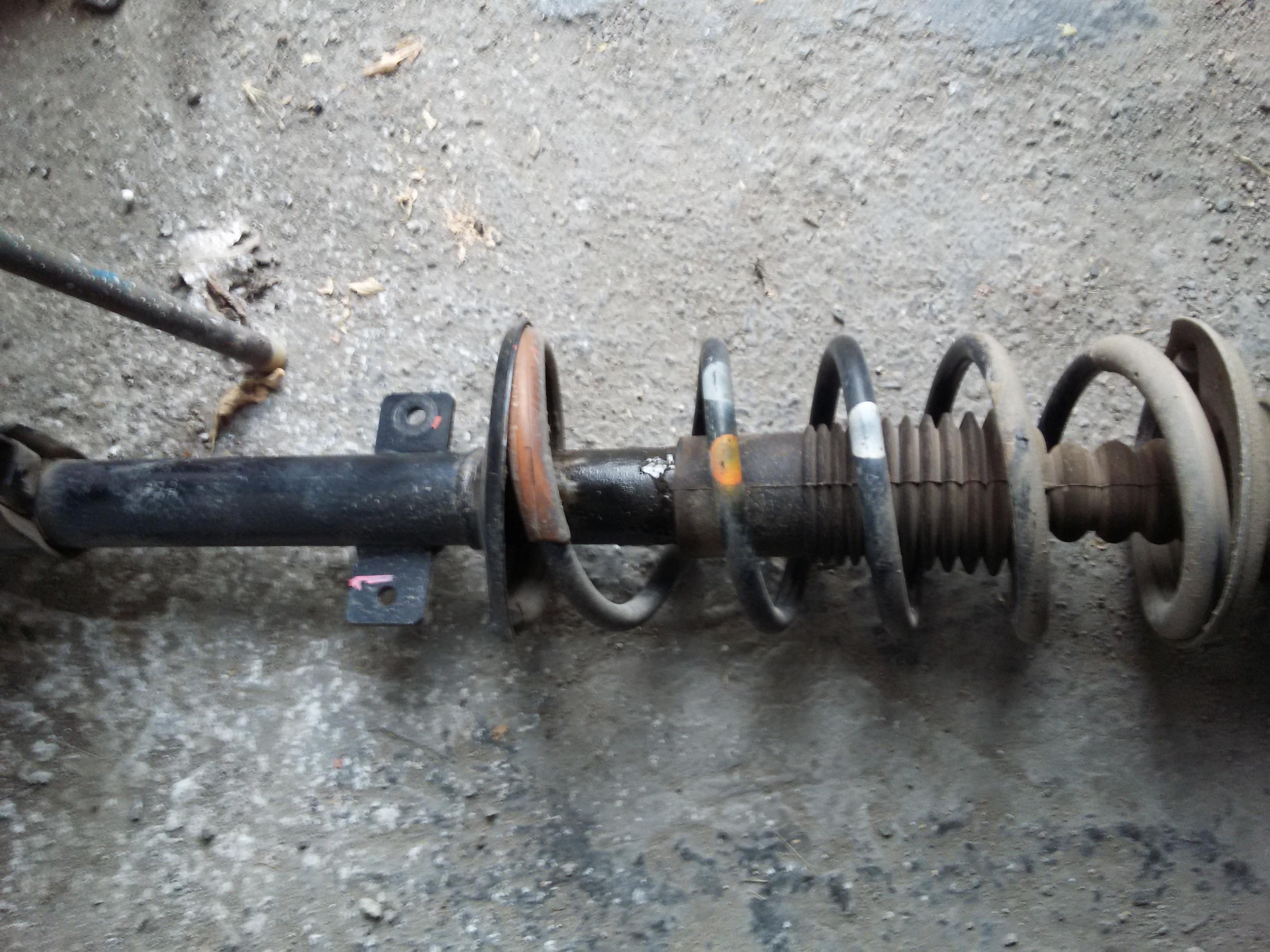

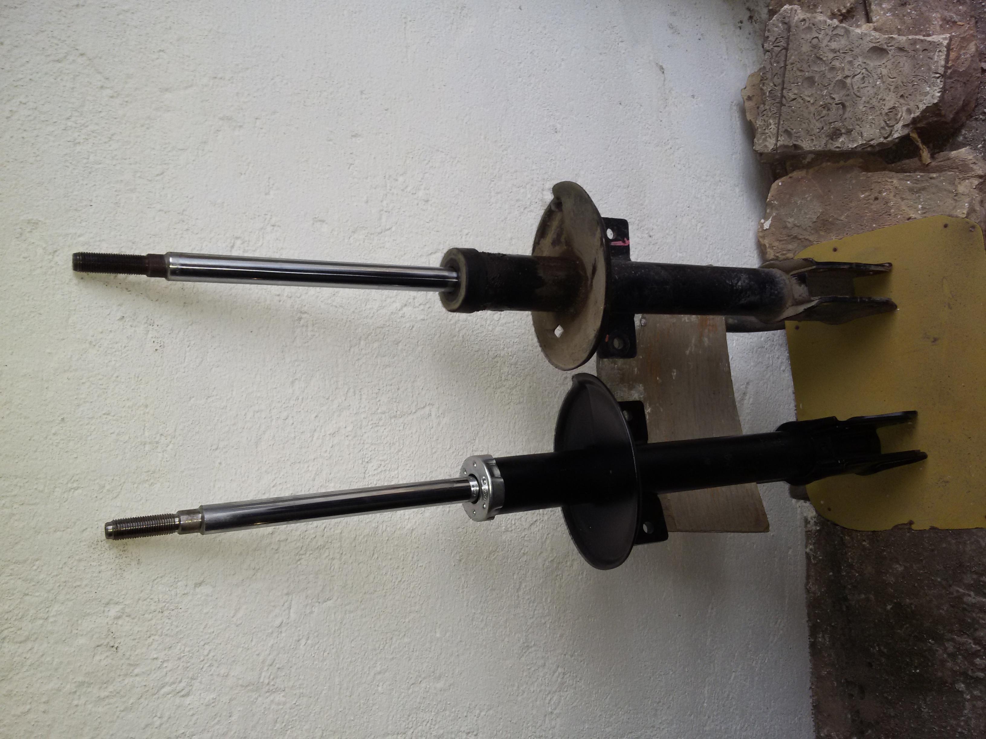

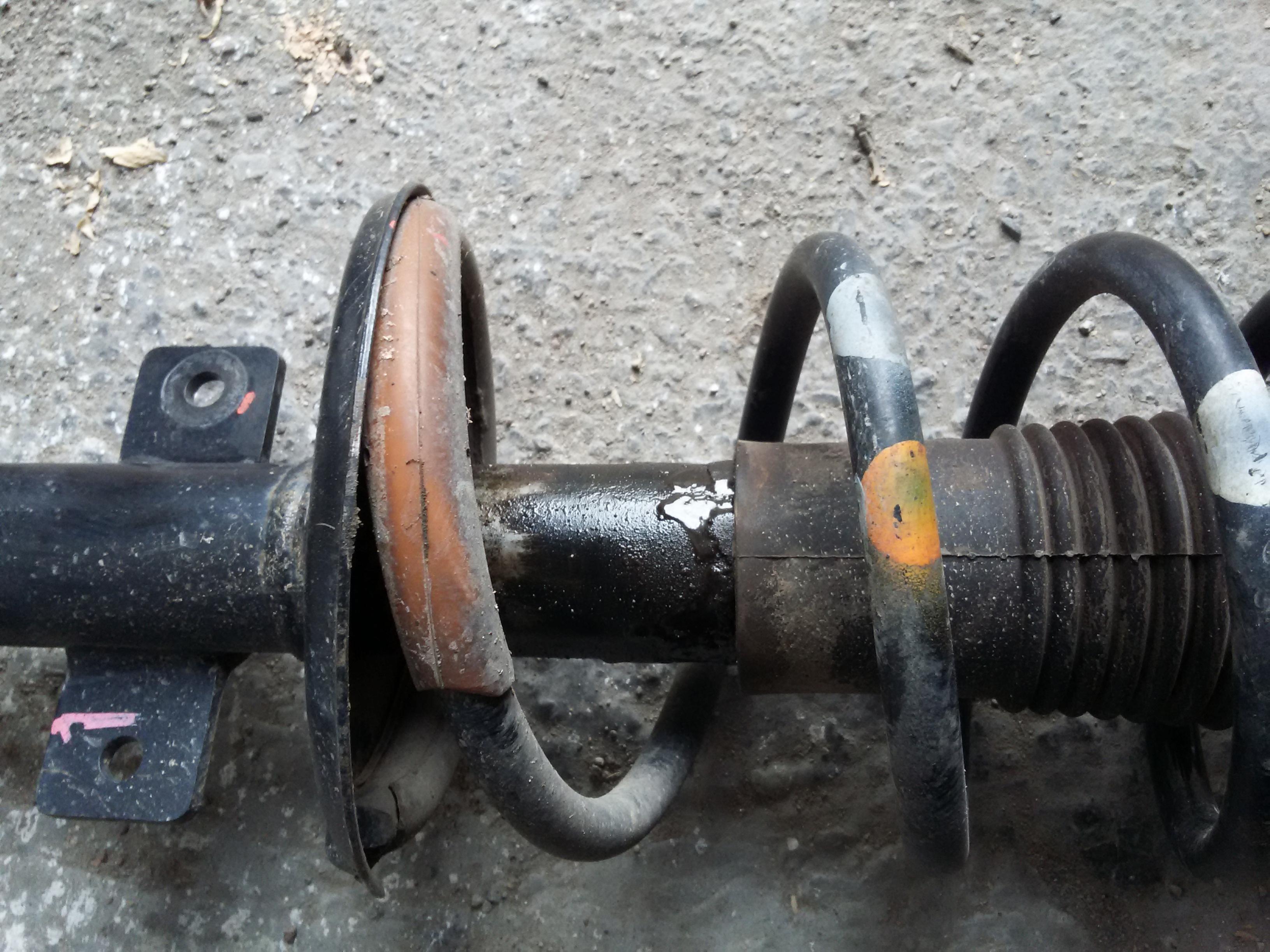

Родные амортизаторы отходили 70000км, не стучали, не гремели, машину сильно не раскачивали, претензий к ним никаких, на задних правда появились уже следы масла.
Заводские пружины немного просели, в среднем от центра ступицы до крыла было 44 см. Поэтому думал сразу поменять и пружины.
Еще летом купил комплект каябовских амортизаторов и усиленных пружин от Фобоса.
Правда потом Фобосы ставить передумал, решил оставить заводские пружины, не люблю сильно жесткую подвеску, ну и как я понял, проседают они тоже не плохо. Лишь докупил проставки от ларгуса 30мм.
До замены руки все не доходили, созрел только ближе к зиме, и то больше из-за появившегося скрипа при повороте колес на месте.

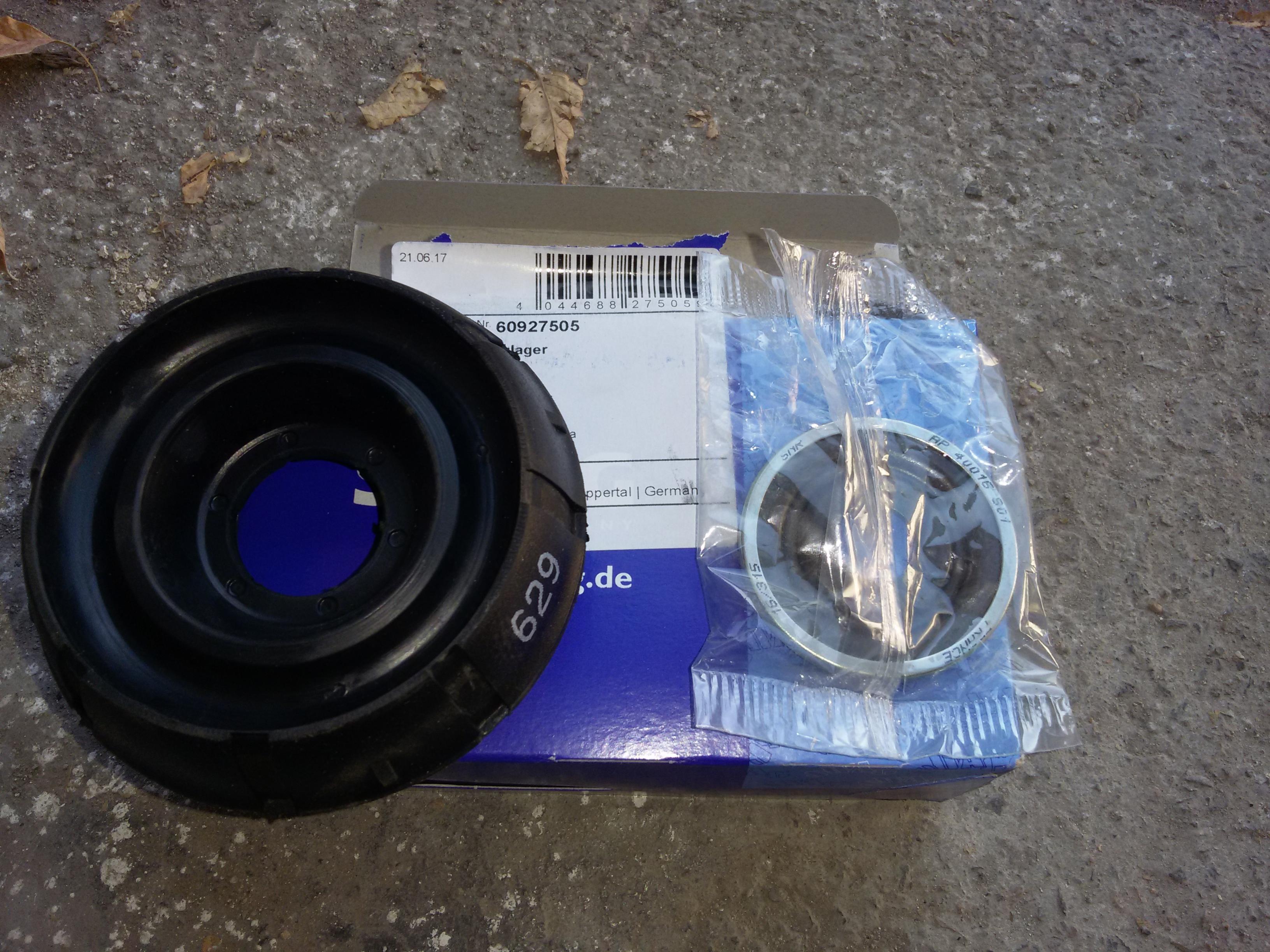

Я грешил сначала на втулки стабилизатора, но когда снял старые опоры, понял что подшипники на передних чашках начали немного подклинивать, т.к. грязи там скапливается много.
Кроме амортизаторов и проставок купил 2 комплекта опор SWAG 60927505, идут кстати вместе с оригинальным подшипником SNR, сама опора неплохого качества, на зад взял SWAG 60927504 - это опоры без подшипника, пыльники SWAG 60937647 - тот же оригинал, даже номер реношный оставили и видно, что ромбик затерли .

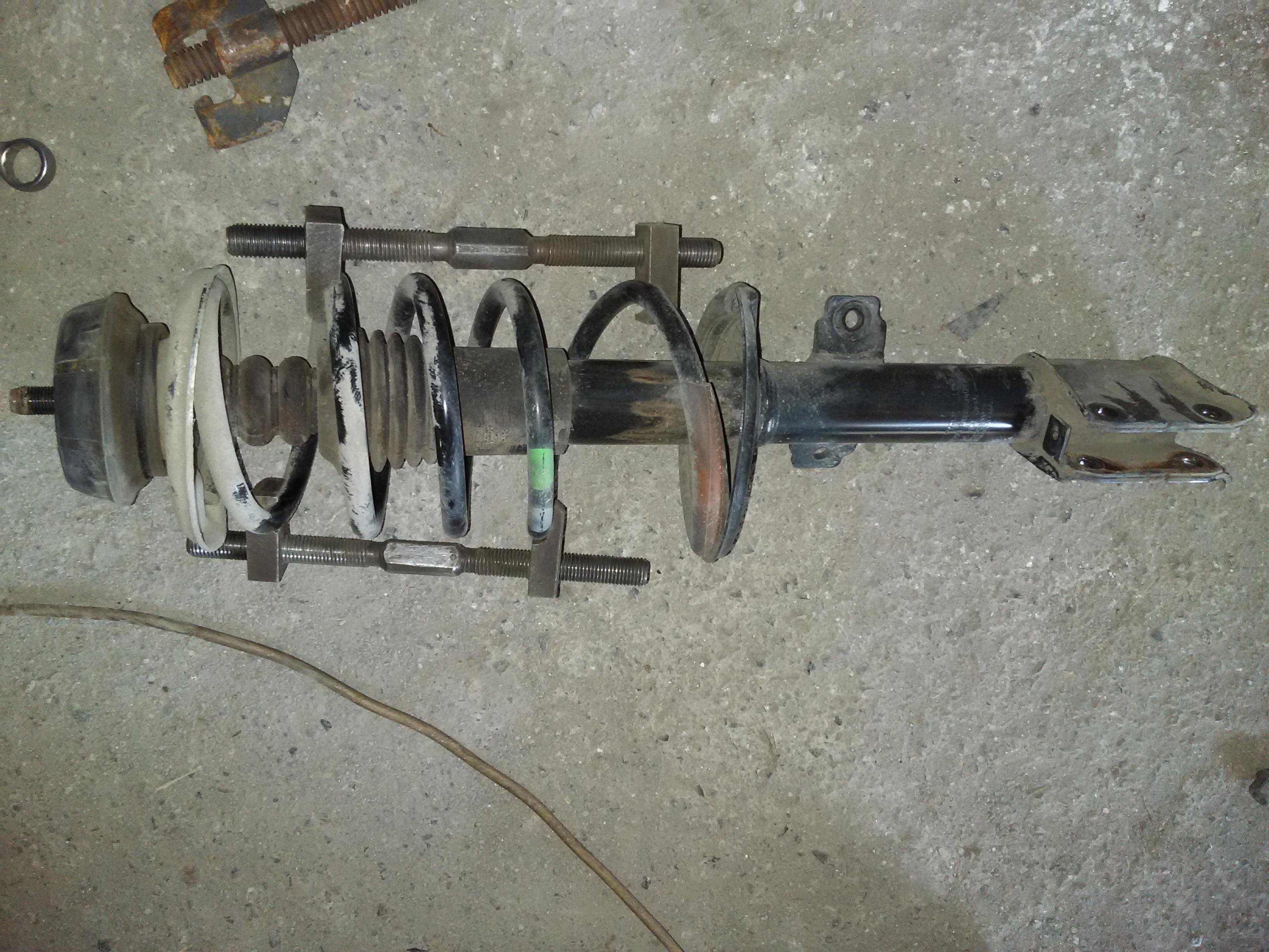

Менял сам в гараже, убил целый день наверное. По работе ничего особенного, замечу, что стяжки для пружин лучше брать не большие короткие, т.к. длинные просто начинают упираться в чашки.

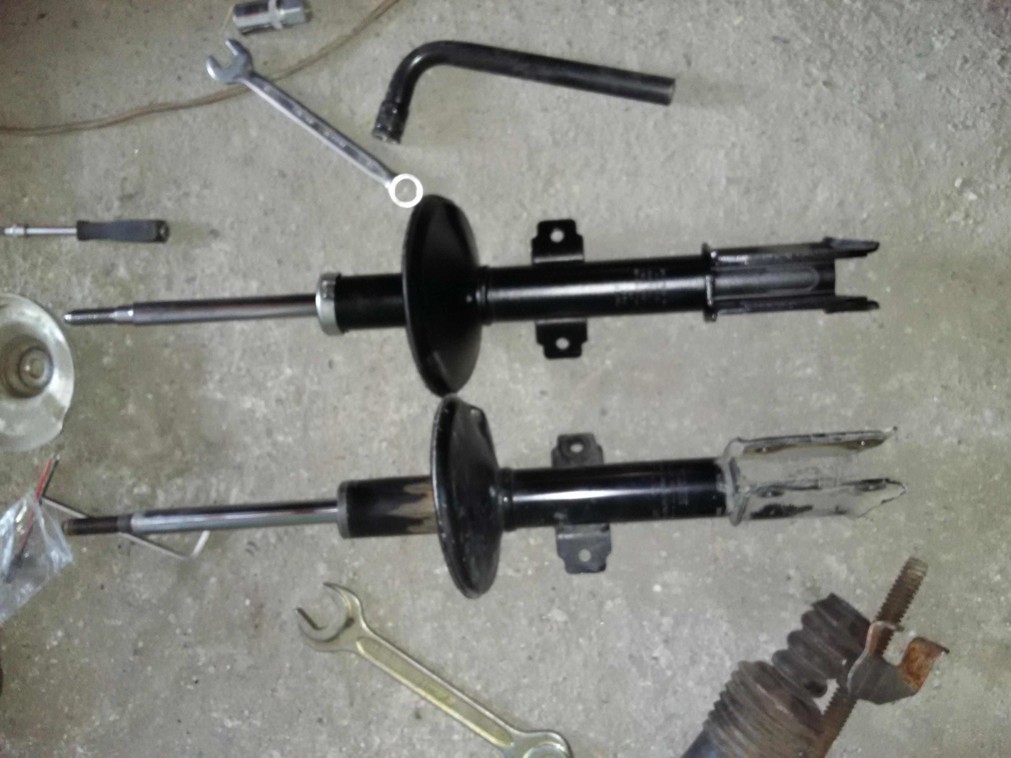

Новые амортизаторы перед установкой прокачал в вертикальном положении, и собирал потом на верстаке в вертикальном положении, зажав ухо стабилизатора в тиски. Немного повозился со стяжкой пружин, т.к. проставки съедают 3 см, и после установки опор, гайка с трудом достаёт до резьбы. И не хватает буквально пары мм, то одна стяжка упирается в стойку, то другая в соседний пруток, провозился с одной стойкой минут 40, остальные затруднений не вызвали.
Пыльники оставил везде старые, они в отличном состоянии, на штоке держаться, не падают, задние опоры тоже сдал обратно в магазин. Честно говоря и передние опоры можно было не менять, они не продавлены, поменял лишь из-за подшипников.
Самое трудное оказалось рассверлить подручным инструментом верхние шайбы, т.к. диаметр удлинителей штока на 2 мм больше отверстия шайбы. В инструкции к проставкам этот момент оговорён конечно, но естественно читаешь её уже после установки всего этого добра на машину вечером в пустом гараже, вдали от цивилизации, станков и сто Пришлось выкручиваться подручными материалами, старый напильник и дрель со сломанным патроном. Нет, ну могли бы за такие деньги эти шайбы положить в комплект, ничего особенного в них кроме резины нет, и стоят не дорого. Короче потратил я кучу матов и часа 3, пока рассверлил 4 жалких шайбы, а пока зажимал в тисках, на двух отслоилась резина, переставил их на зад, там они не крутятся, и роли особой не играют.
Если бы не шайбы, управился бы за 3-4 часа, так что имейте в виду.
После установки машинка визуально приподнялась конечно, было 44 см, сразу после установки 48.5 см. Покатался немного сделал геометрию, углы немного убежали, лучше её делать.
Проехал на новом комплекте уже 4000км, по ощущениям машина стала по собраннее в поворотах, хоть неровности и проходит жестче, но при этом позволяет ехать по ухабам быстрее, чем на родных амортах, глотает кочки лучше, не пробивает и не отстреливает. Сейчас подвеска немного просела, от центра ступицы до крыла спереди 47 см, сзади 47.5 см.
Из не приятного, теперь на влажной или скользкой дороге при интенсивном разгоне по прямой, чувствуется что машину начинает уводить, или вправо, или влево, как при разгоне с вывернутыми колесами, когда одно колесо начинает пробуксовывать, или как будто одно из колес попадает на лёд, а другое на асфальте, словно момент неравномерно распределяется по колесам. Теперь приходится руль контролировать при резком трогании. Но это только на скользком покрытии, на сухом асфальте все ок.
Имхо эффект чисто из-за проставок, т.к. изменился угол на полуосях, и передаваемый момент на колеса теперь проще изменить.
Старые задние амортизаторы выкинул, а передние даже умудрились купить у меня, но они вполне себе живые, без потёков и с хорошим подпором.

Сообщение от grigarash Посмотреть сообщение
На зад проставки не ставил?
Последний раз редактировалось WolfAlex; 06.01.2018 в 12:09. Причина: overquoting, отредактировал.
Старый 07.01.2018, 09:56   #1040
grigarash
Аватар для grigarash
Онлайн: grigarash вне форума
Был(а): 27 ноя 2024 21:22
Адрес: Алма-Ата, KZ
Автомобиль: Duster 2.0, 4WD, A/T
Сообщение от Harley-Davidson Посмотреть сообщение
проставки ставил от ларгуса 30мм на перед и зад
2.0, 4WD, A/T
