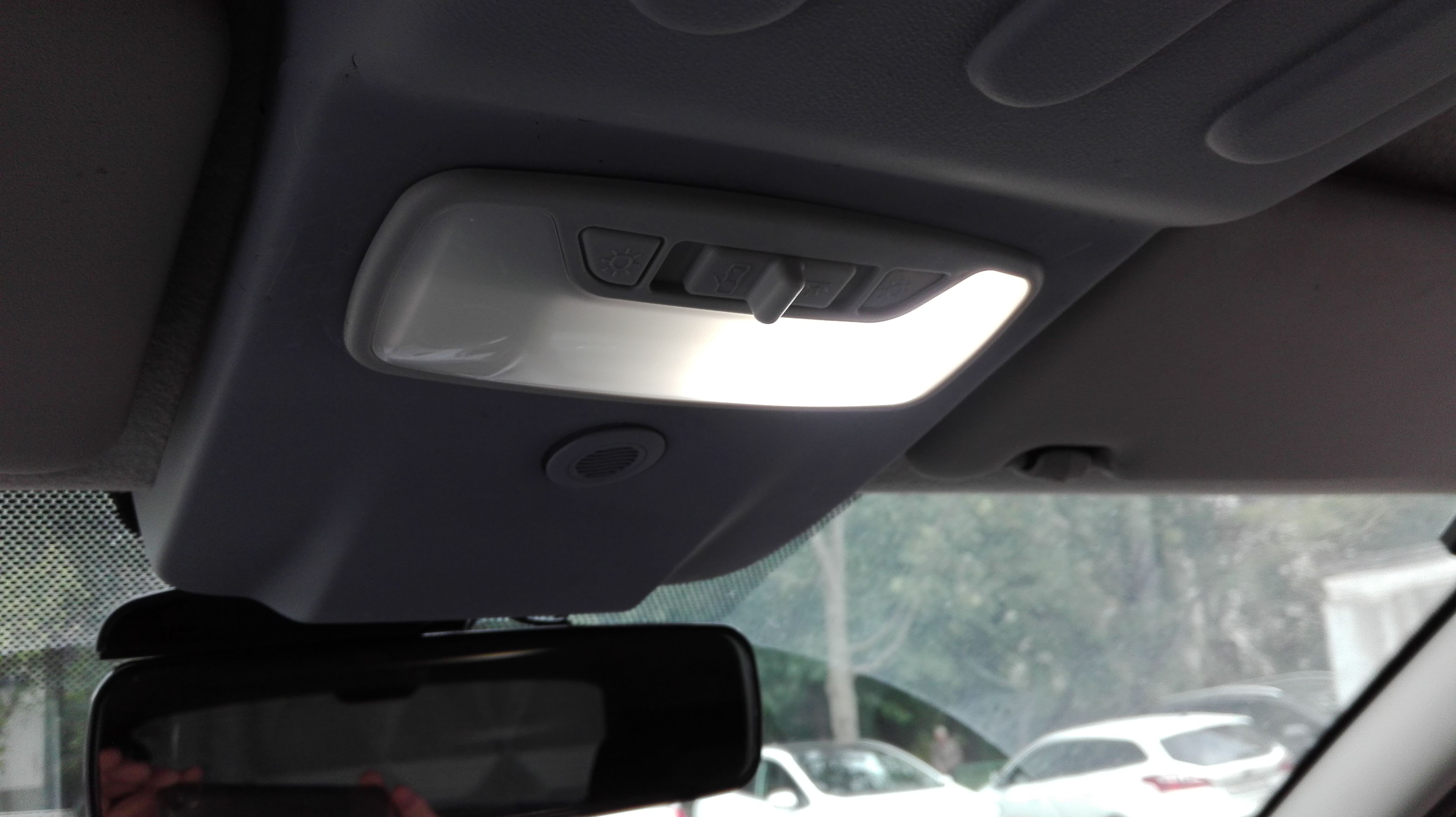

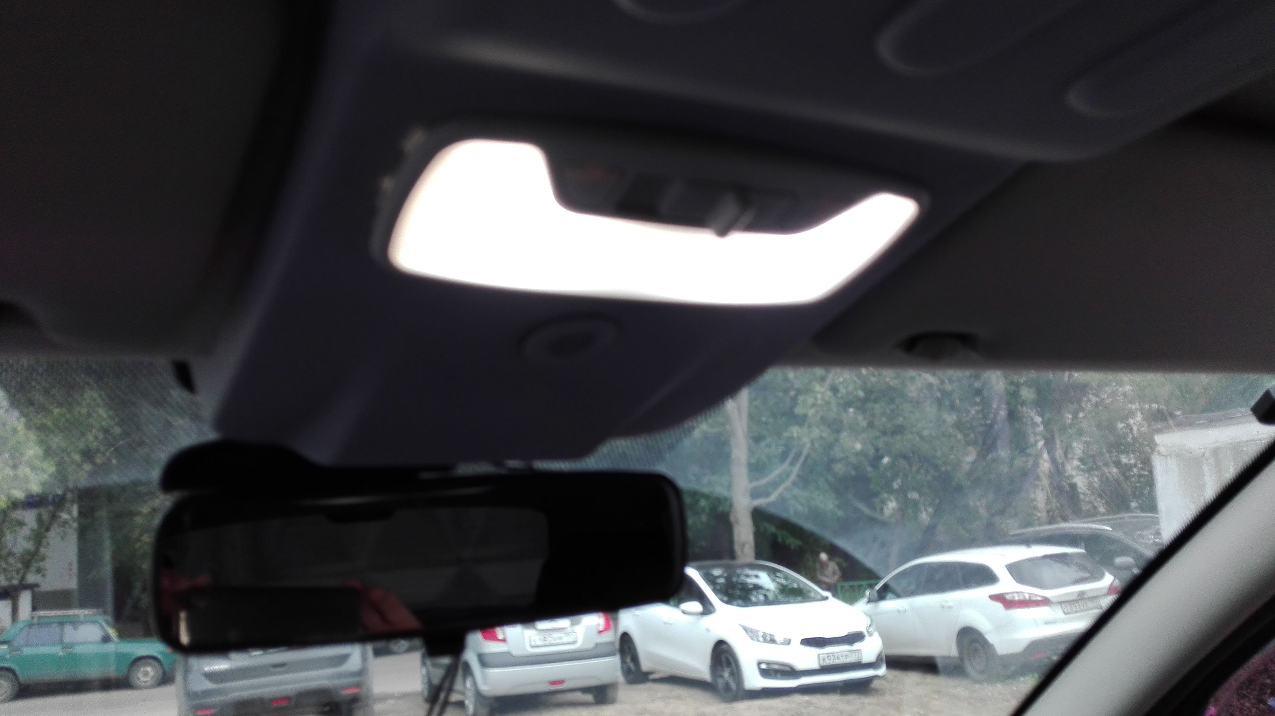

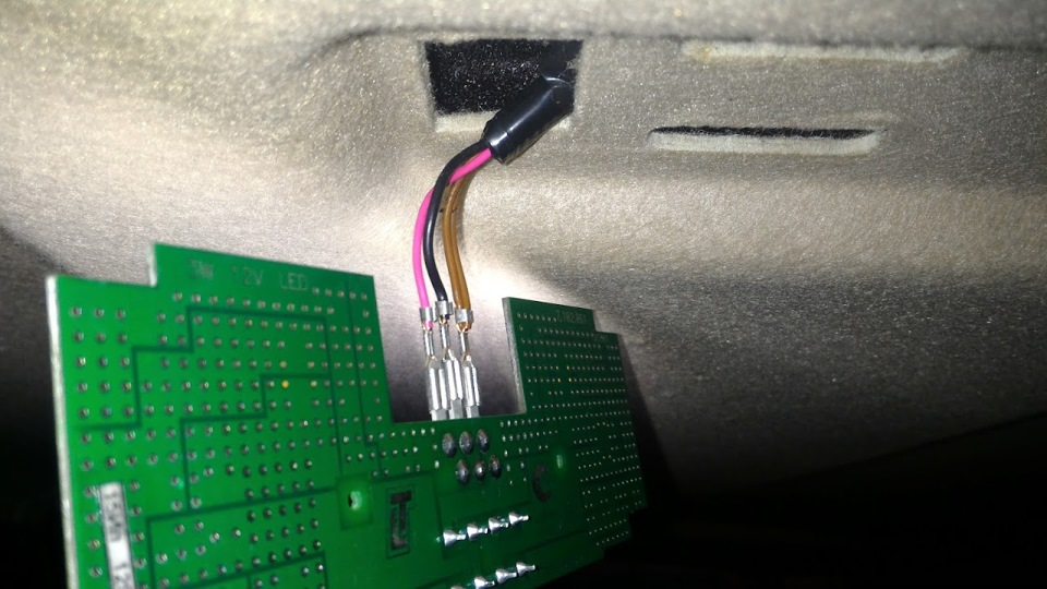

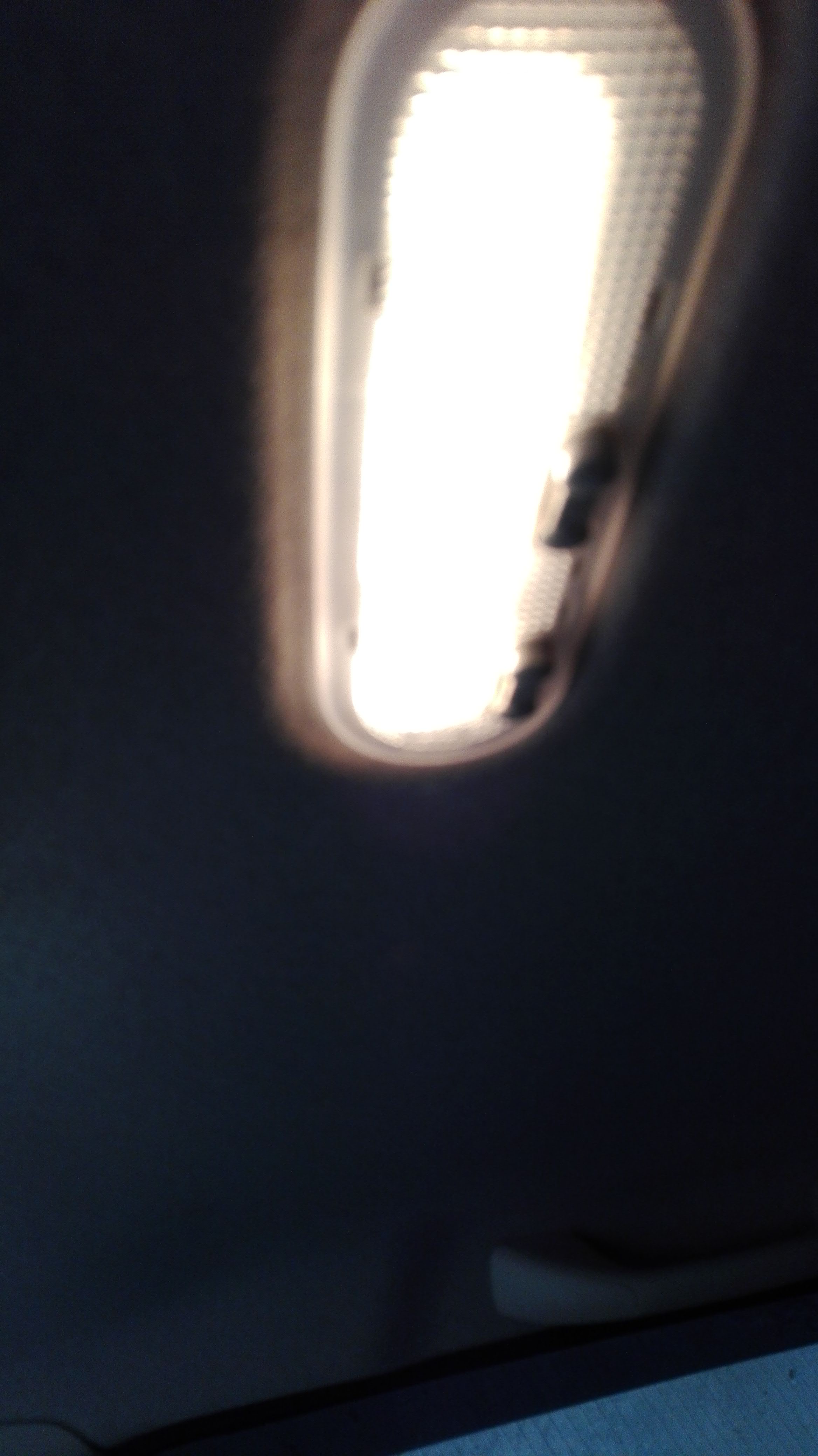

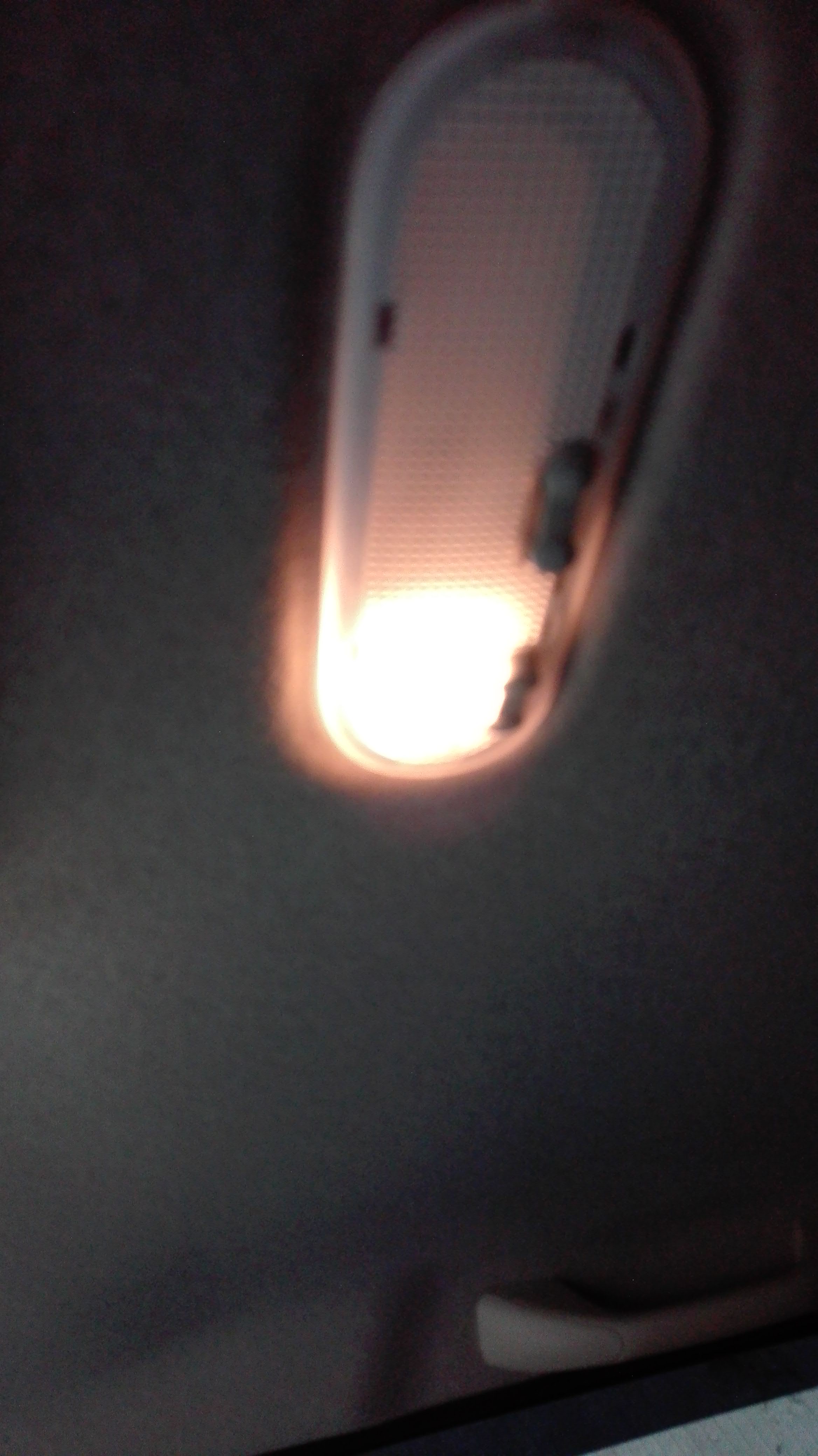

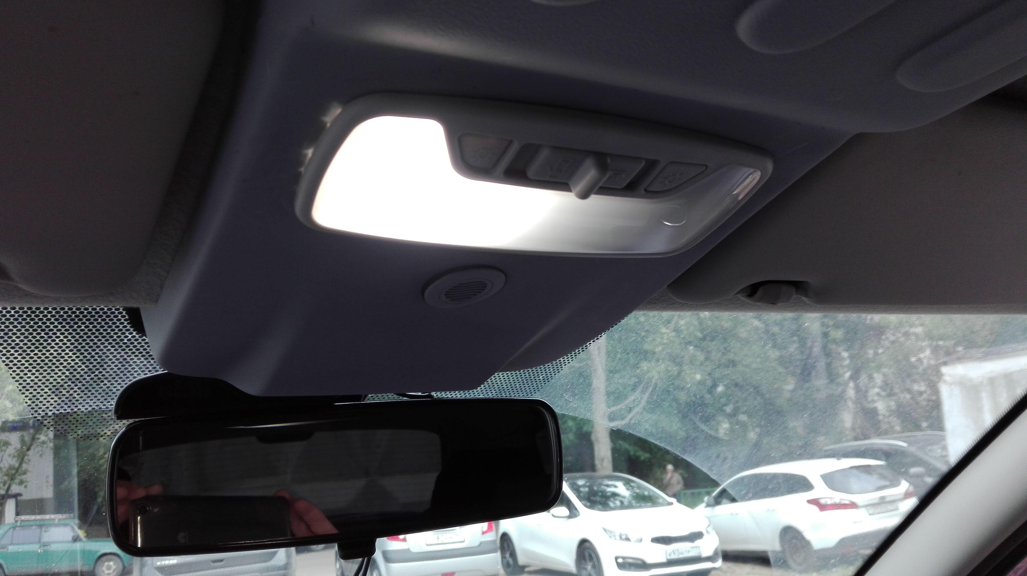

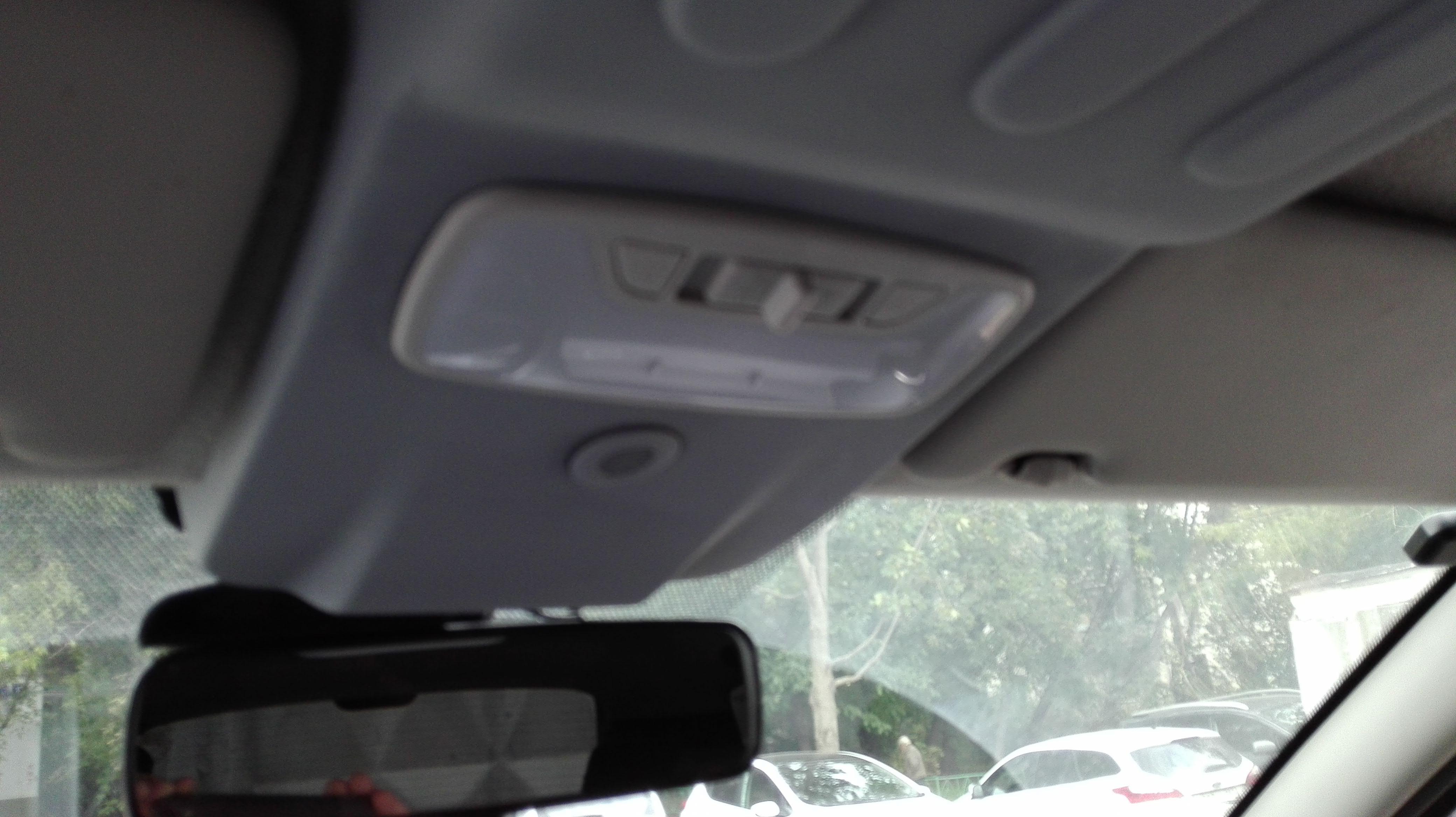

Заменил передний плафон на плафон от УАЗ ПАТРИОТ. штатный установил для задних пассажиров. а задний пойдет на освещение багажного отделения

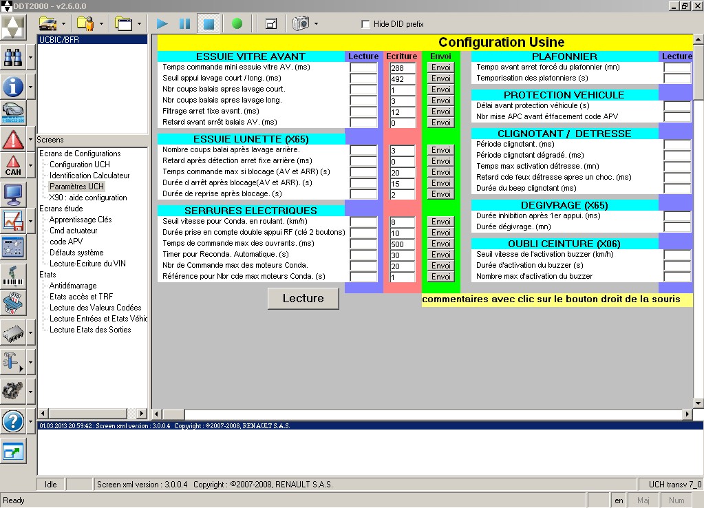

Я уменьшал время свечения салонного плафона. K-line-адаптер, DDT2000 на ноутбуке. Но у меня 2L 4х4 2013 г.в.

Если мне память не изменяет (а она может), то обе строки менял в окне PLAFONNIER.

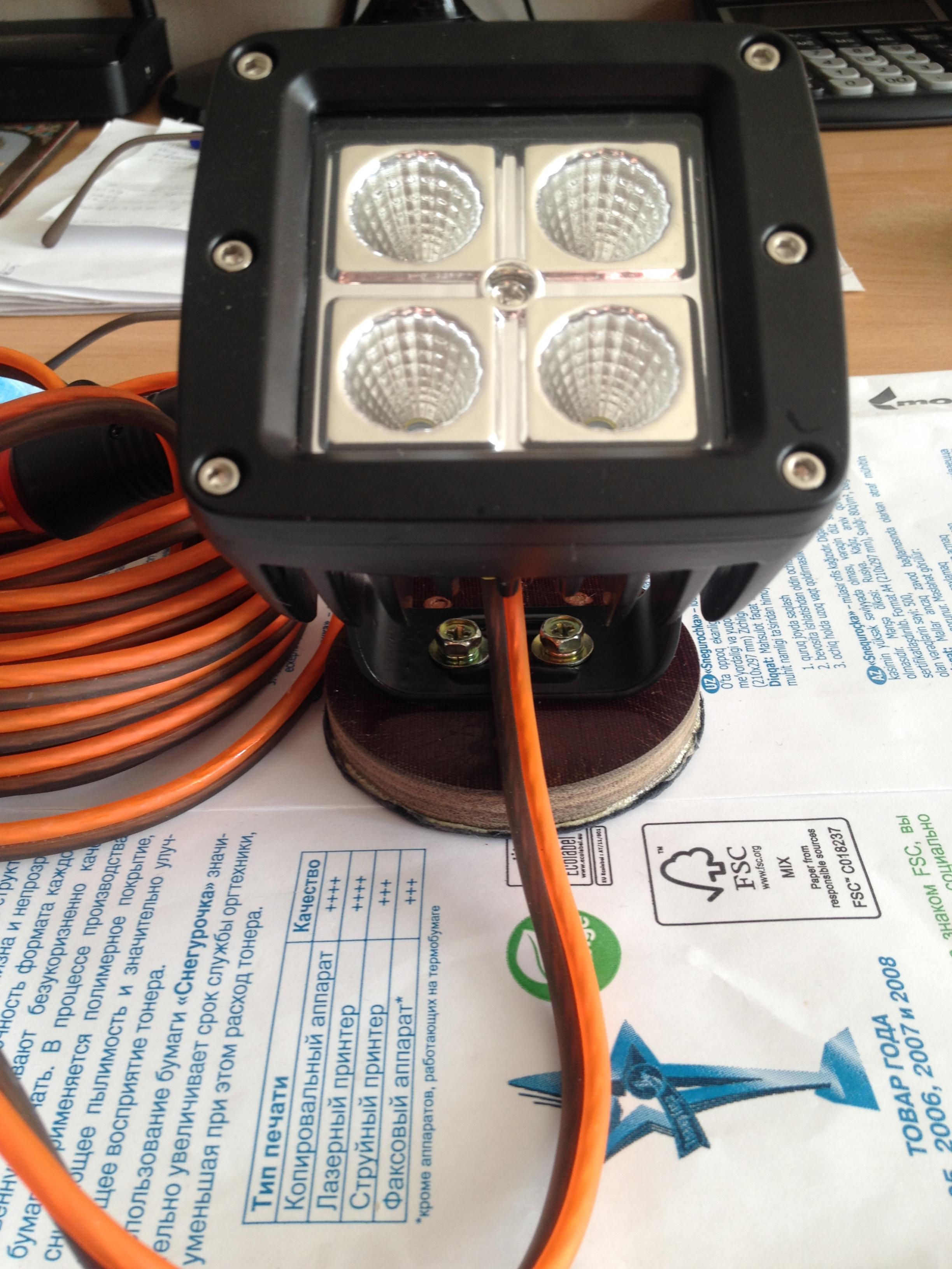

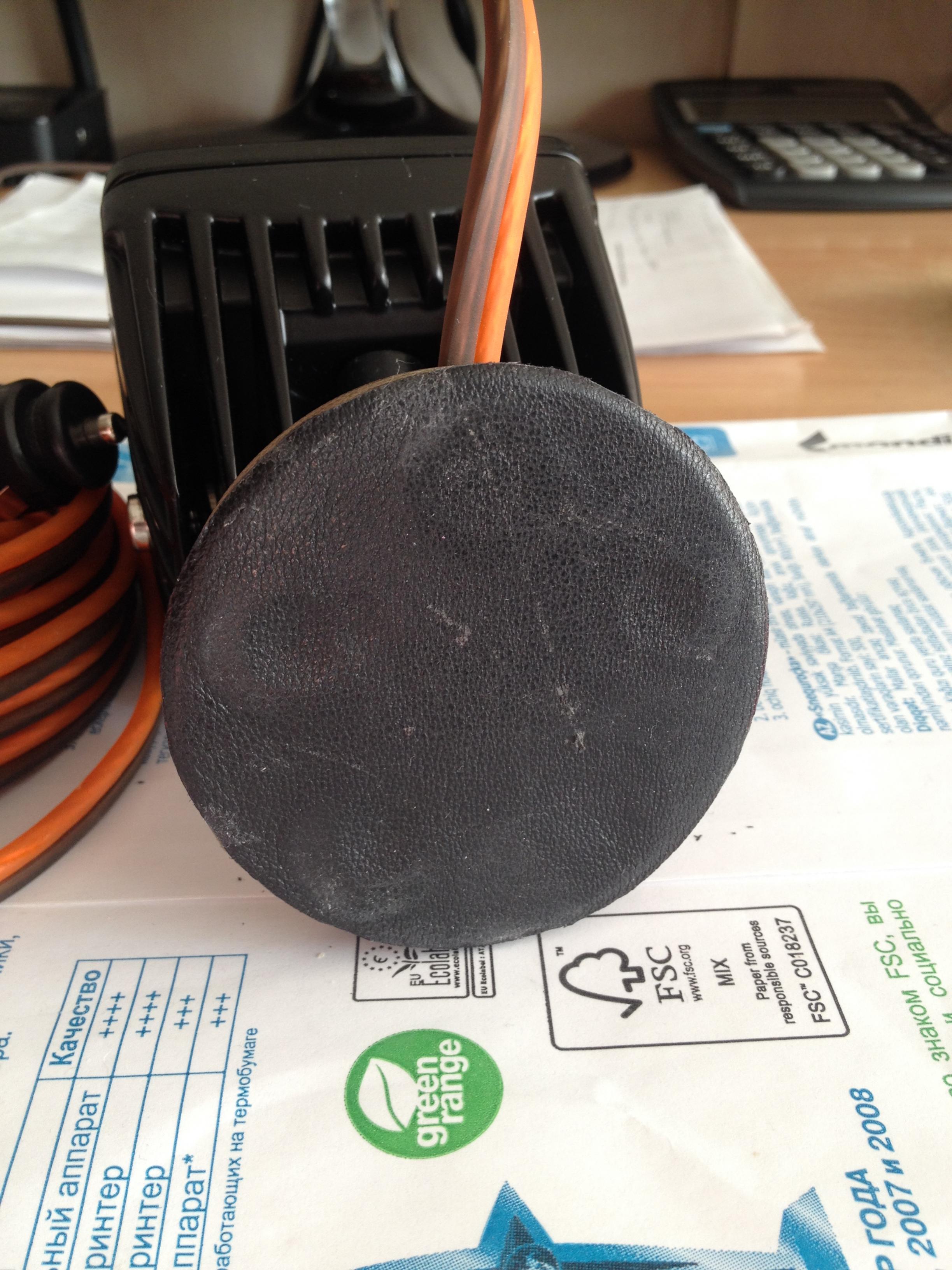

Дошли руки до переноски. Фрезернул площадку под магниты, обклеил кожей, что бы краску не царапало. Магниты через кожу просвечивают на фото, так, как висели на металлической двери недели две, сох клей. Магниты прикручены не до конца, на плавающую, что бы самоустанавливались.

Сообщение от Scorp 3

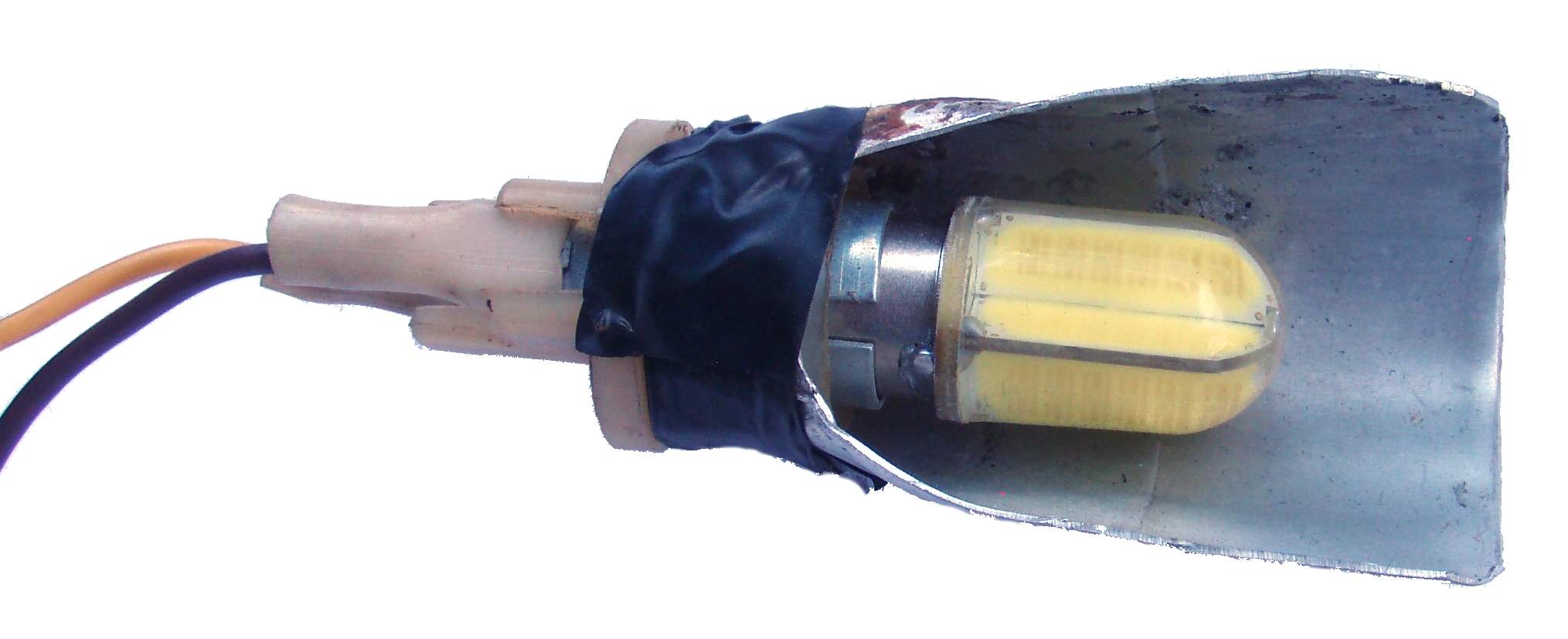

Фундаментально! У меня проще

Ниче не вышло. При попытке записать какие-либо цифры в эти две строки - возвращается ошибка...

Fabula_4x4, а вы хотите настройками для фазы 1 фазу вторую поправить? ведь у вас (судя по фото) фаза2...
Да, фаза 2... облом значит... ладно, паяльник рулит, как обычно.
