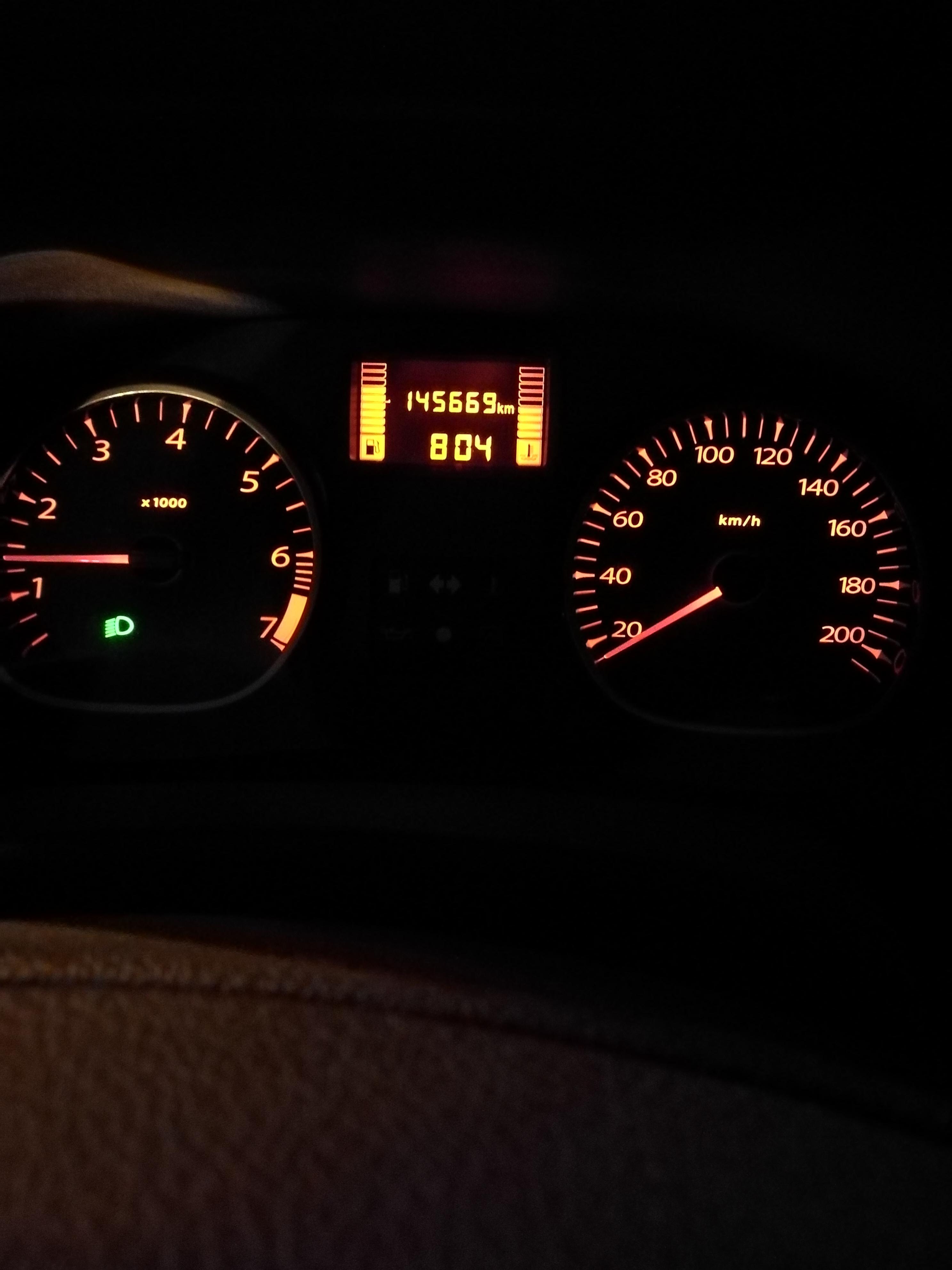

Пробег почти 150ткм, из них около 45% - по пробкам, остальное по трассе, всегда 95ый обычный бензин без приставок "евро" и т.п. 92ой только на не знакомых заправках, потому как он там лучше чем "95", и то очень редко. Масло в фильтре есть всегда, так же замечено на первом ТО. Замена масла каждые 10-12ткм.
