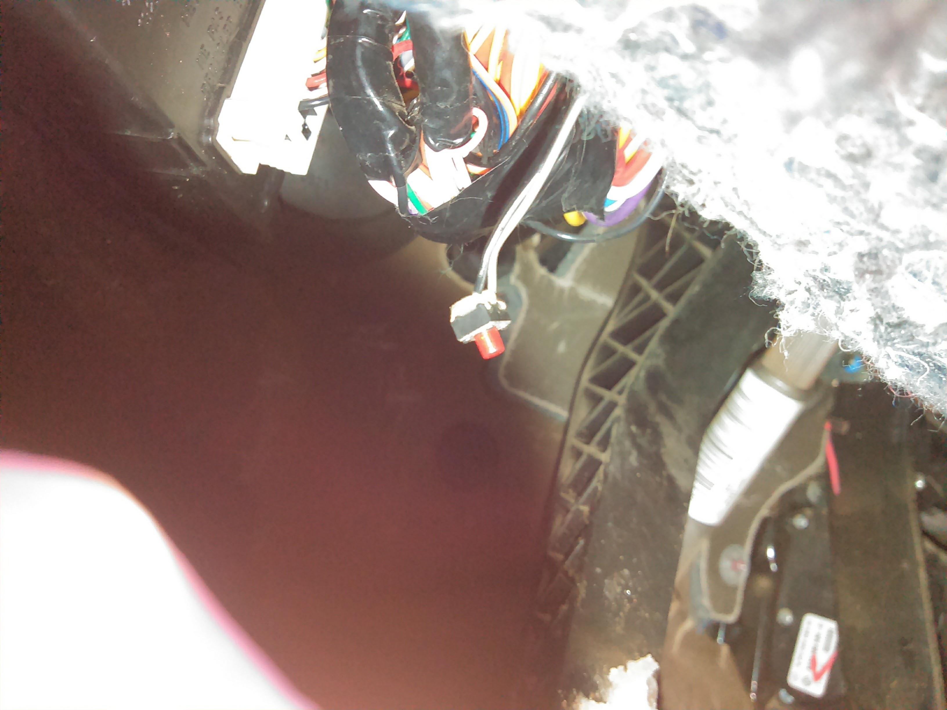

Возникла надобность перезагрузить сигнализацию (сбросить) - не могу найти кнопку valet.
Понимаю - слево где-то, но где? Куда ее пихают на наших машинках?
Диллер-установщик далеко, да и кто ставил уже года два как уволился.
Потрошить торпеду на холоде стремно.

Снимаете тряпку на картоне над педалями,берете фонарь и ныряете под торпеду,спина на пороге голова на коврике,можно что то подстелить.Найдете двойной провод,черно-серый,он вас к цели и приведет.
Вам приз!
Искал обычную кнопку, старого образца.
По цветам проводов вытянул микрокнопку!
Всем спасибо!

По ходу вы кнопку из корпуса выдрали,но главное цель достигнута.
Лично я туда за войлок в первый раз подлез, таки установщики видно еще те установщики!
