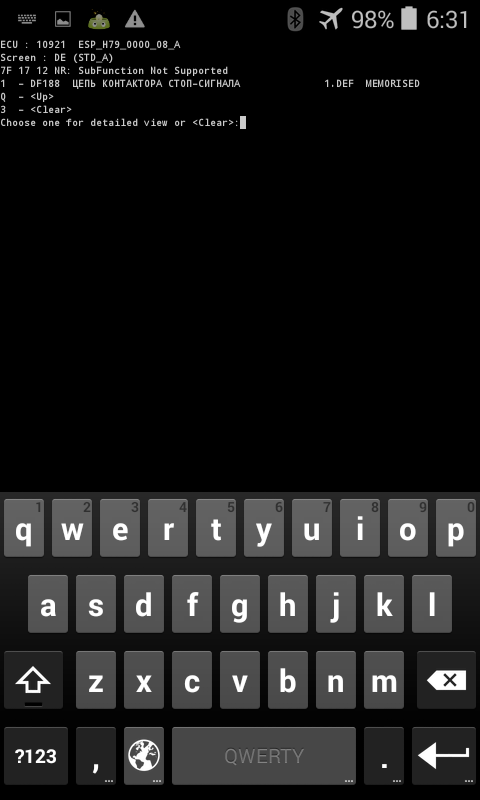

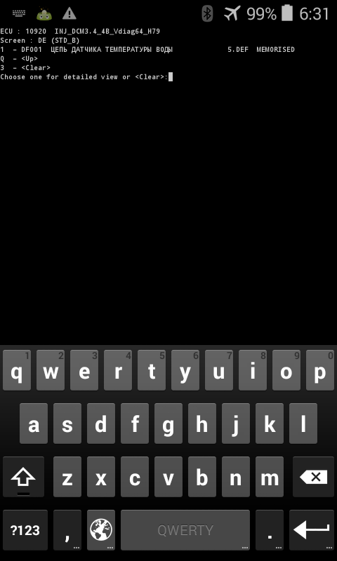

Всем привет. Настроил наконец-то скриптик pyren, прочитал свою машинку. Возникли вопросы.
В блоке впрыска увидел запомненную ошибку DF001 Цепь датчика температуры воды. ОД каждый раз делает диагностику, ошибка предполагаю появилась при замене сальника к/в почти 3 года назад - возможно датчик отключали и при отключенном включили зажигание. Но это собственно не так важно. Вопрос - почему ОД не стер эту ошибку?
В блоке АБС при сканировании блоков показал наличие 4 ошибок, а при заходе в сам блок показал только одну тоже неактивную по тормозной лягушке (ее меняли по гарантии года полтора - два назад). И еще интересная строчка:
Код:
7F 17 12 NR: SubFunction Not Supported
Собственно вопросы - где еще 3 ошибки? Ну и почему ОД не стер и эти ошибки?
Есть ли смысл в сохранении запомненных ошибок? Или лучше их потереть?

Сообщение от HID
Конечно, есть. Пробег пробить помогают
25.11.2016, 10:31
#197
Регистрация: 31.08.2012
Сообщений: 13,868
: 30348
Re: Коды ошибок
Сообщение от Ворчун2014
каким образом?

Re: Коды ошибок
Сообщение от HID
каким образом?
Записывается же в блоке на каком пробеге ошибка была. Можно примерно прикинуть, соответствует ли это тому что на одометре.
