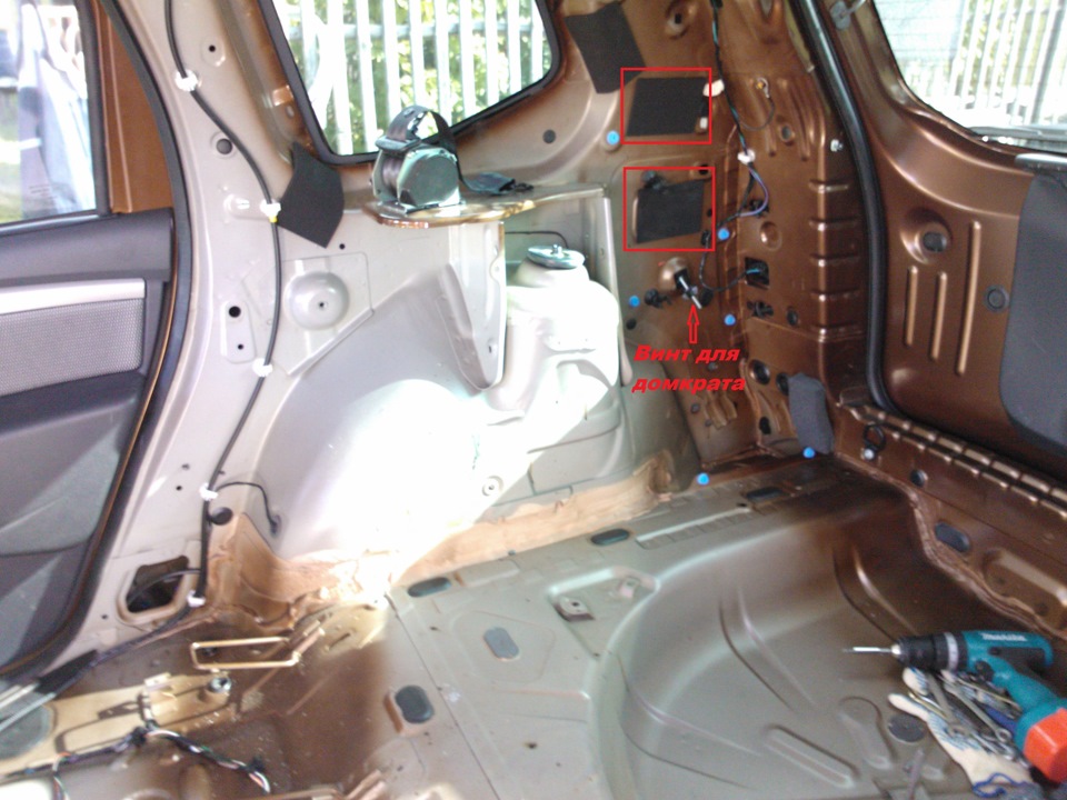

Достала окончательно сырость в салоне и запотевание стекол, узнал, что отверстия для вентиляции у нас по непонятной причине заклеены по умолчанию, сорвал с них материал очень похожий на шумоизоляцию и теперь в салоне стекла не запотевают даже, если сидеть без включенного вентилятора отопителя. Так же стали лучше двери закрываться и стал слышен звук открытия клапанов вентиляции за задним бампером. Может зря я это сделал и зимой будет холодно?
И я еще раз убедился, что штатная шумка ватина очень гидроскопичный материал и никуда не годится, ибо она вся была сырая под обшивкой багажника.

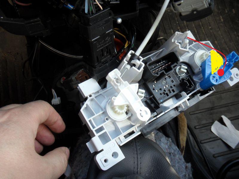

Адрес: моск.обл. г.Мытищи
Re: Опрос про печку.
alexwmfx, sayan161, цифра 4 с толку сбила.... а так да, такая же ерундень, примерно до 4ой точки, до последней (если по часовой крутить) воздух практически холодный, а с 4ой и далее очень резко становится горячим.
Вопрос обсуждался давно. Скела писал о работе и приводе. Первые три красные точки,после синих, у заслонки тепла не дадут, т.к. такова конструкция печки и привода управления заслонкой.Заслонка прикрывается/перенаправлят поток воздуха (как бы правильно сказать) не линейно...
p.s.Эм  В свое время меня посещала мысль доработать и сделать линейную характеристику.Но энтузиазм угас...Конструкция нашей печки представляет: трос управления заслонкои,который вытягивается\наматывается на как бы рычажком...открывает\прикрывает заслонку в виде дверцы. Изменяя профиль у рычажка,сделав кулачек-улитку,т.е. изменяем дугу,по которой наматывается/вытягивается тросик...,можно добиться нужных параметров-линейности.Но требуется высчитывать длину выдвижения тросика,и связывать ее с нужными углами открытия\прикрытия "дверцы".
