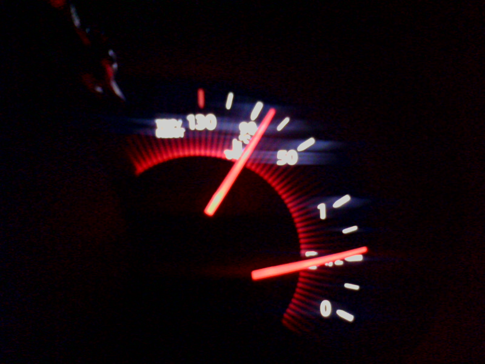

Вот фото с дизельного Соренто. Как видите температура около 80, как и у нас. Снимал на простенький телефон  .
МОЙ БОРТОВИК.
