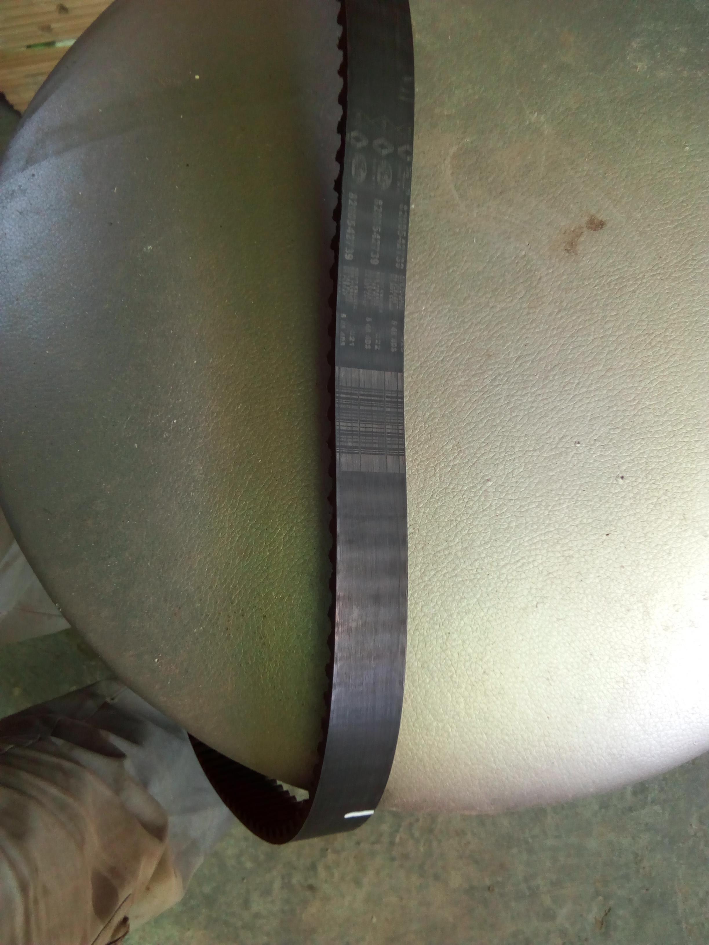

Это можно трактовать и так: Есть стрелка - ориентируем по стрелке. Просто цитата с книги по ремонту, т.ч. сами думайте. Может для успокоения снять опору и прокрутить ремень? За одно и натяжитель проверить... И в свете последних тенденций внимательно резинку на пластиковой крышке.

Вот фото старого ремня
Старый 28.01.2019, 16:38   #189
moryachok174
Аватар для moryachok174
Онлайн: moryachok174 вне форума
Был(а): 02 мая 2025 16:19
Адрес: КК г.Абинск
Автомобиль: Renault Duster 4x4 2.0 6МКПП и прицеп 3х1,5
По умолчанию Re: Замена ГРМ 2.0 своими силами (фото)
Сбоку видна метка

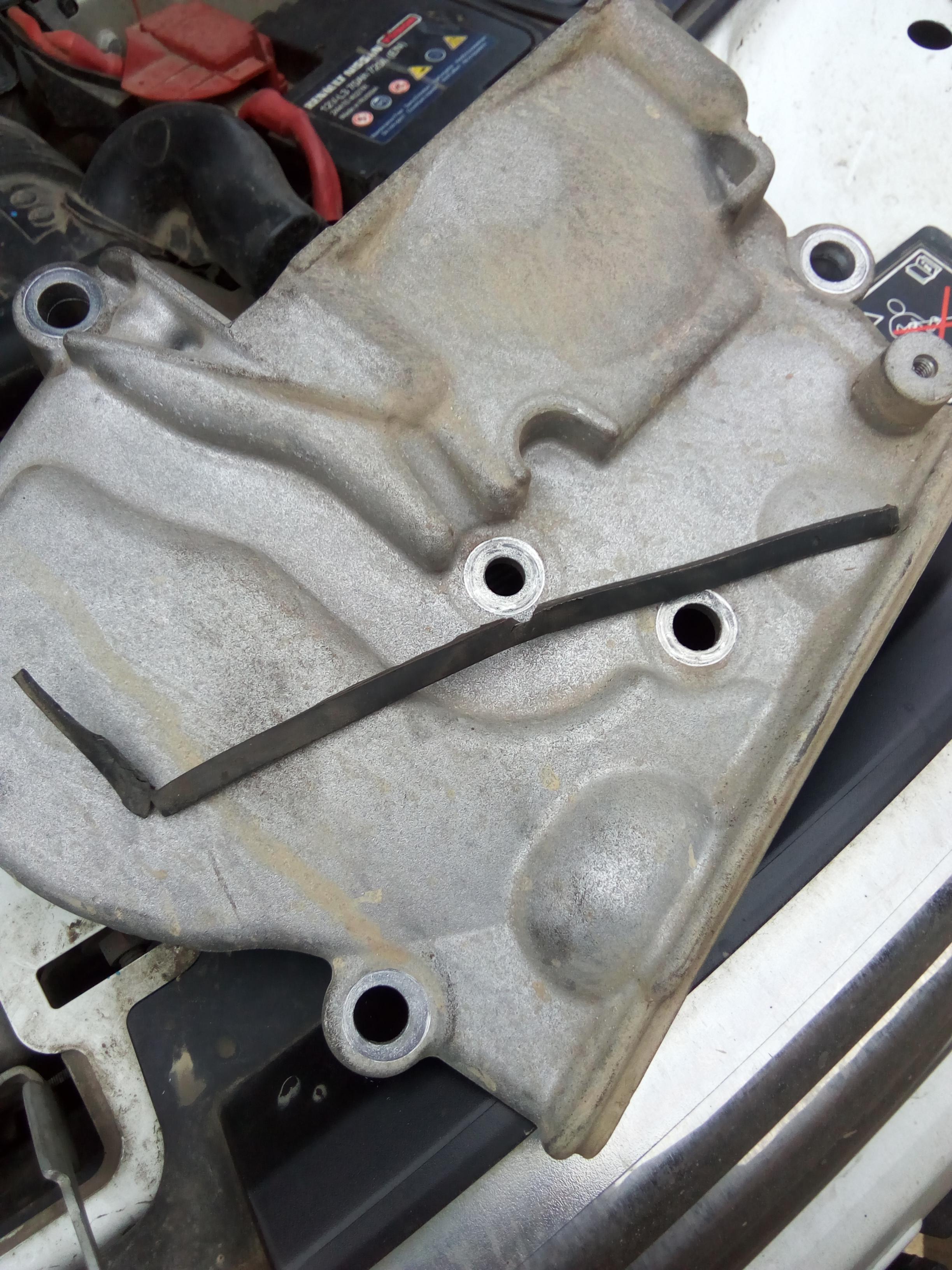

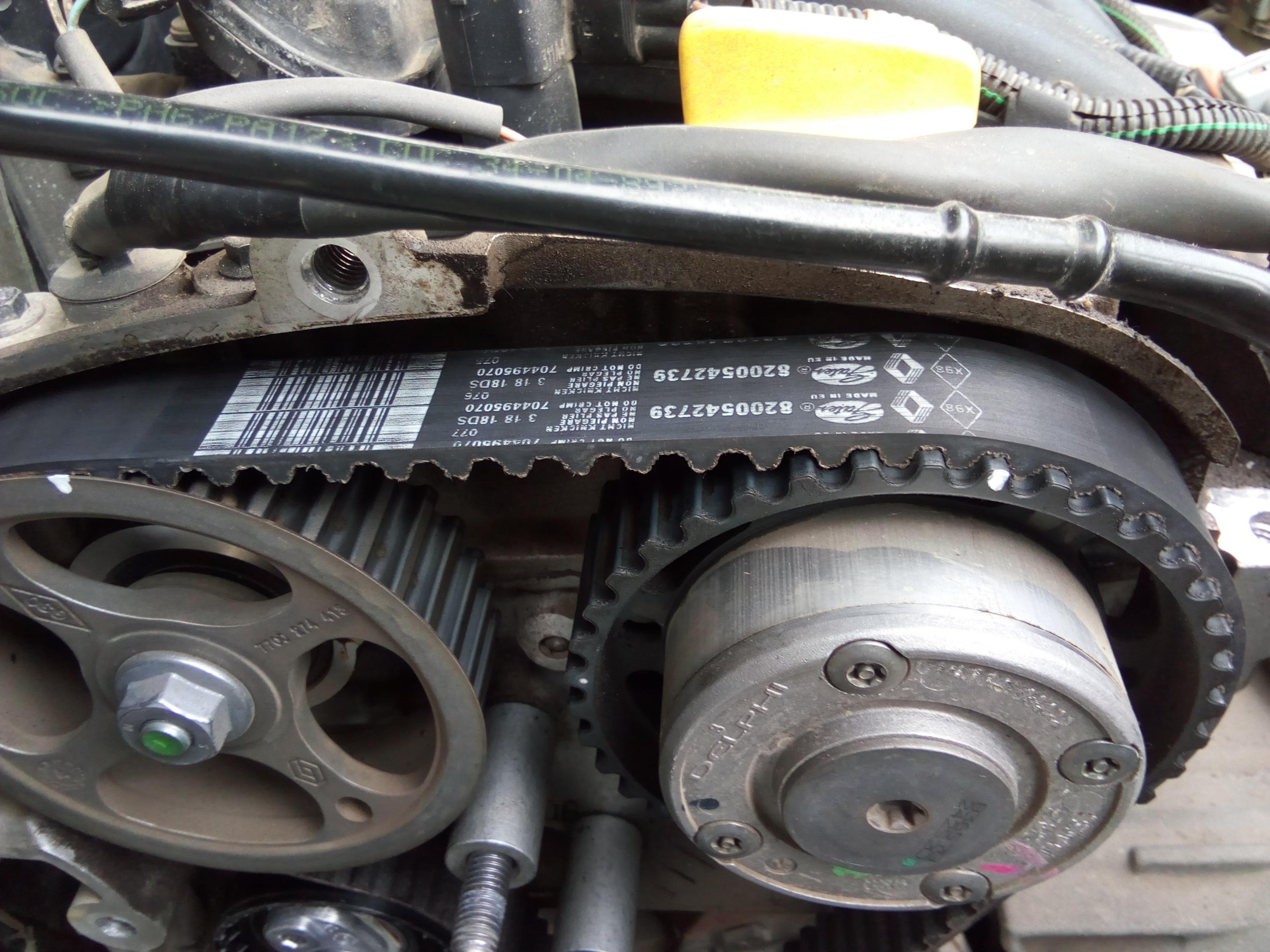

Резинофобия развивается.
Сегодня снял крышки и отрезал резинку, заодно проверил, есть ли стрелки на ремне, их нет, и старый ремень такой же... плохо, что теперь щель там. Грязь будет лететь.

Сообщение от moryachok174
Да, вид у нее не ахти. А где куски от нее? Можно было бы прошить ее капроном, если она не в труху совсем. Тогда точно бы не отвалилась. Щель к ремню тоже не есть хорошо.
