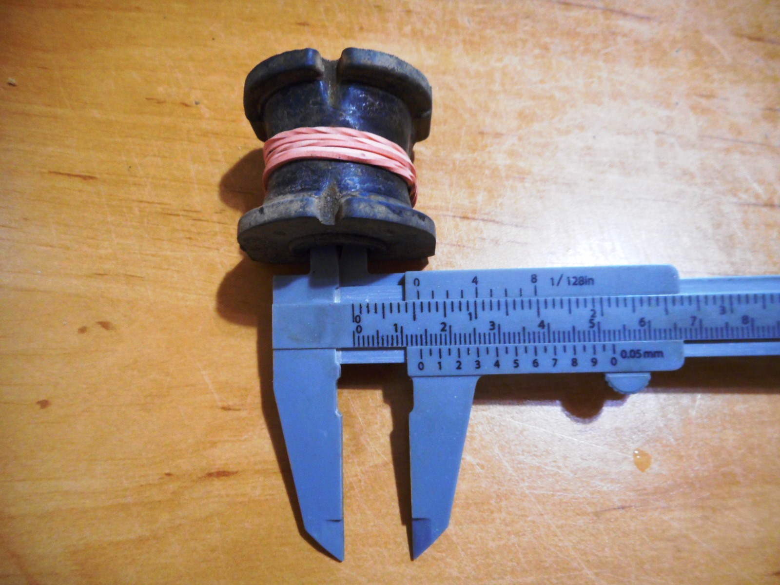

Заменил, новые тысяч через 20 застучали. Менять нестал, подложил под них квадратные резинки толщиной милиметров по 6. так и продал с пробегом 137 000. ничего не стучало.
Есесно, после подложки под втулку, нечего стучать не будет, т.к. увеличивается зазор между рамой и ограничителем. Только вот стабу от этого лучше не будет, его будет жрать песочком, который попадает через разбитую втулку.

Нет. Просто втулку на стабе хорошо обжало и внутри хомута втулка болтаться перестала. Я пронаблюдал, сравнил.

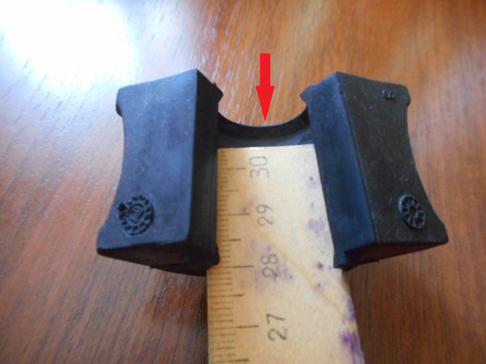

Втулка от 08 пошла лесом, не соответствует внутренний диаметр, а у меня летом присутствует пылевой бездор. Поставил sasic, предварительно смазал.

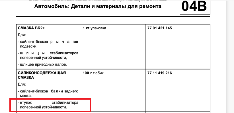

В тех -руководстве рекомендуют, а будет стаб на скручивание работать или нет, реношникам видимо виднее, ранее втулки всегда ставил на сухую. Может зимой втулки не будут скрипеть-достали, и передние у меня тоже смазаны, очень тонким слоем.

Но не сказано где мазать  может сверху для легкого надевания скобы (и скорее все так и есть)

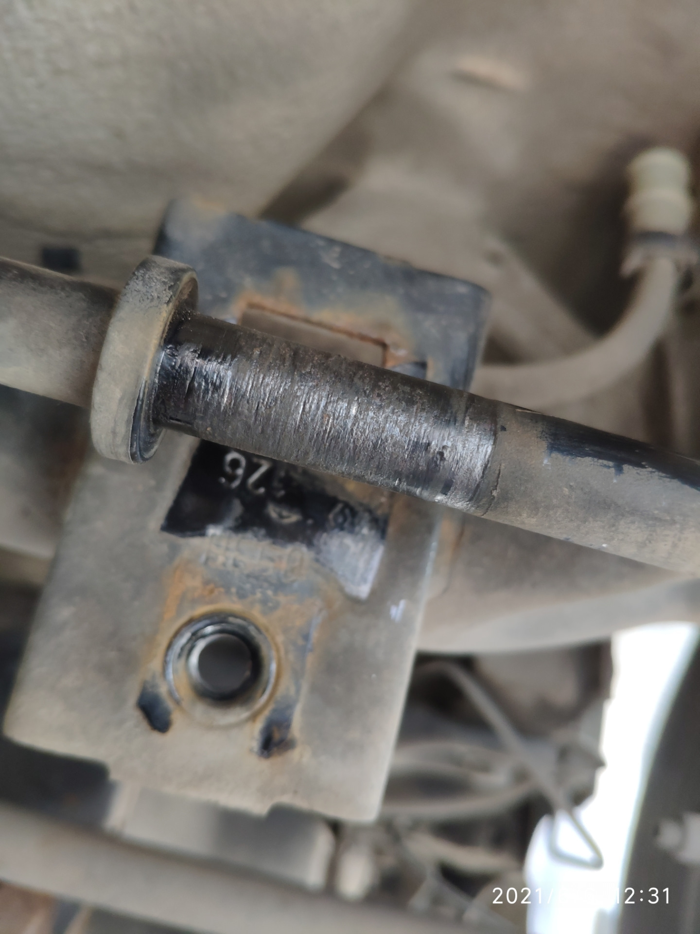

Снял я б\у задние втулки от Мало, которые у меня зимой скрипели.Думаю дай добавлю смазки, чтобы не скрипели, и поставлю обратно, но, моск подсказывает, замерь внутренний диаметр. Измерил, внутренний диаметр втулок увеличился с 13-до 14мм. за 18тыс пробега, а впереди у меня бездор. У наших втулок добавочно есть уплотнительные буртики,(фото) от проникновения пескоструя, а вот на сколько хватает такой защиты я не знаю, на потертой втулке от Мало, их уже не было.

Мазать втулки жирной смазкой считаю ну вообще не к месту. От скрипа, если уж достало, можно натереть графитом. Менять по замеру штангелем снятой резиновой втулки тоже невижу смысла. начнет стучать - пора менять, ито не факт. Можно подложить под втулку резиновую, кожаную, или даже из линолиума, прокладку милиметров 5-6 толщиной, и втулка без проблемм проходит примерно ещё столькоже. Проверил лично.
