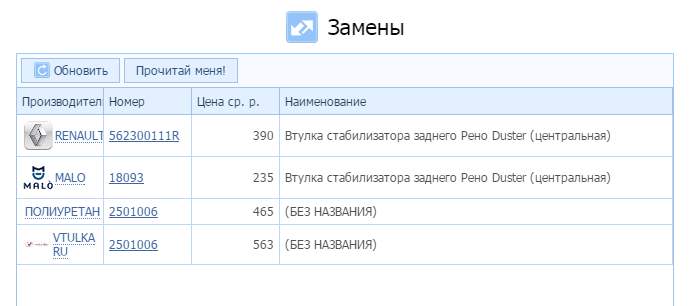

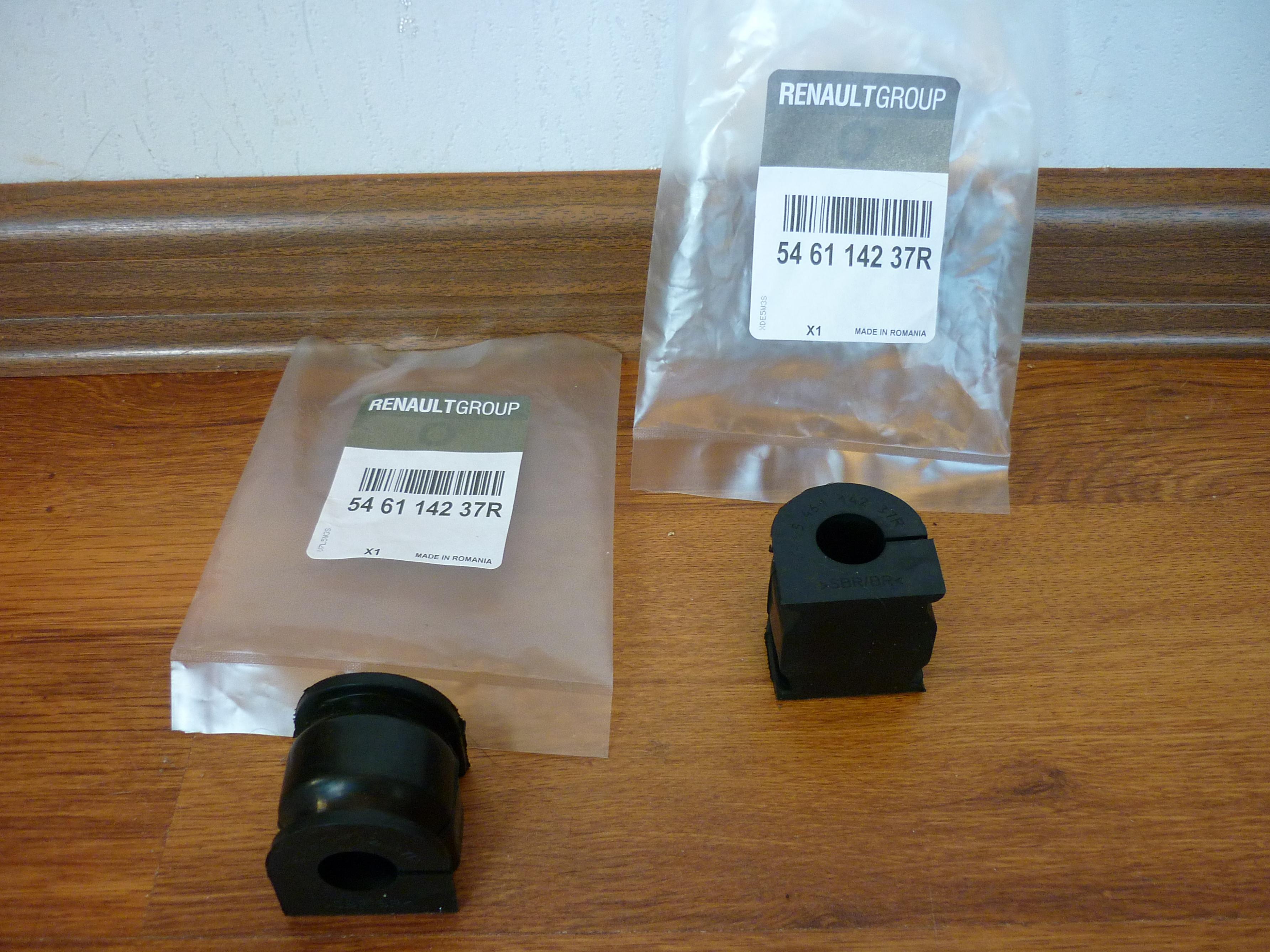

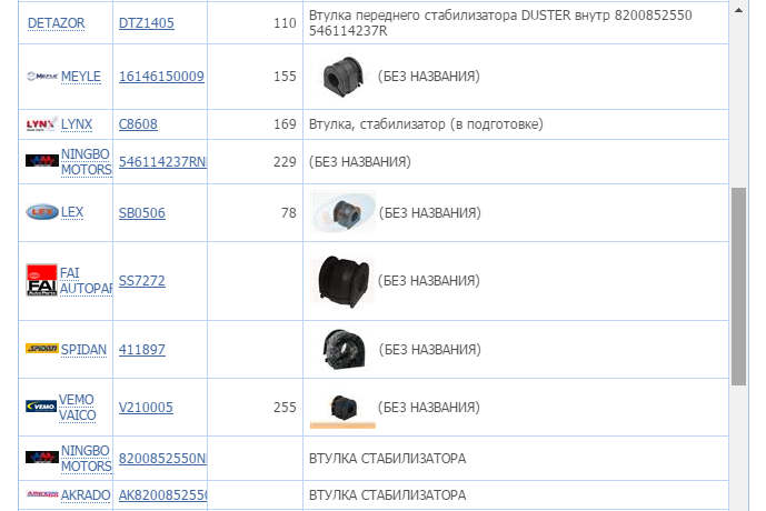

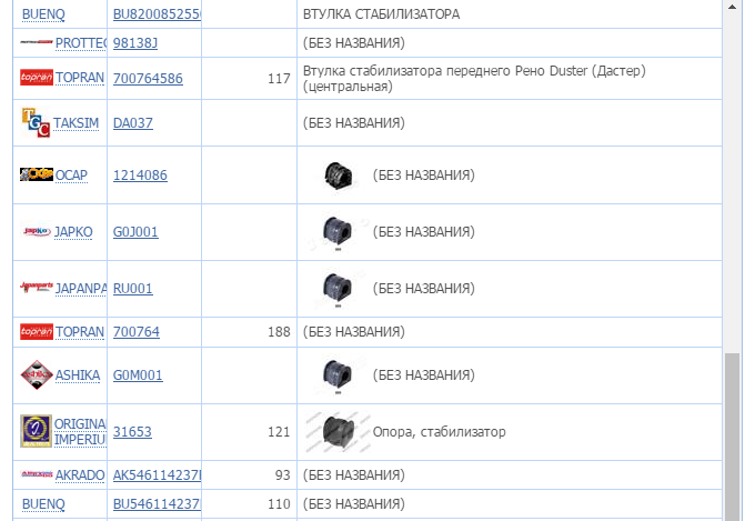

Был(а): 15 июн 2025 05:54
Адрес: 43регион
По умолчанию Re: Втулки стабилизаторов передние и задние - кто какие ставил и какой пробег на них?
Втулка переднего стабилизатора.
Втулка заднего стабилизатора.

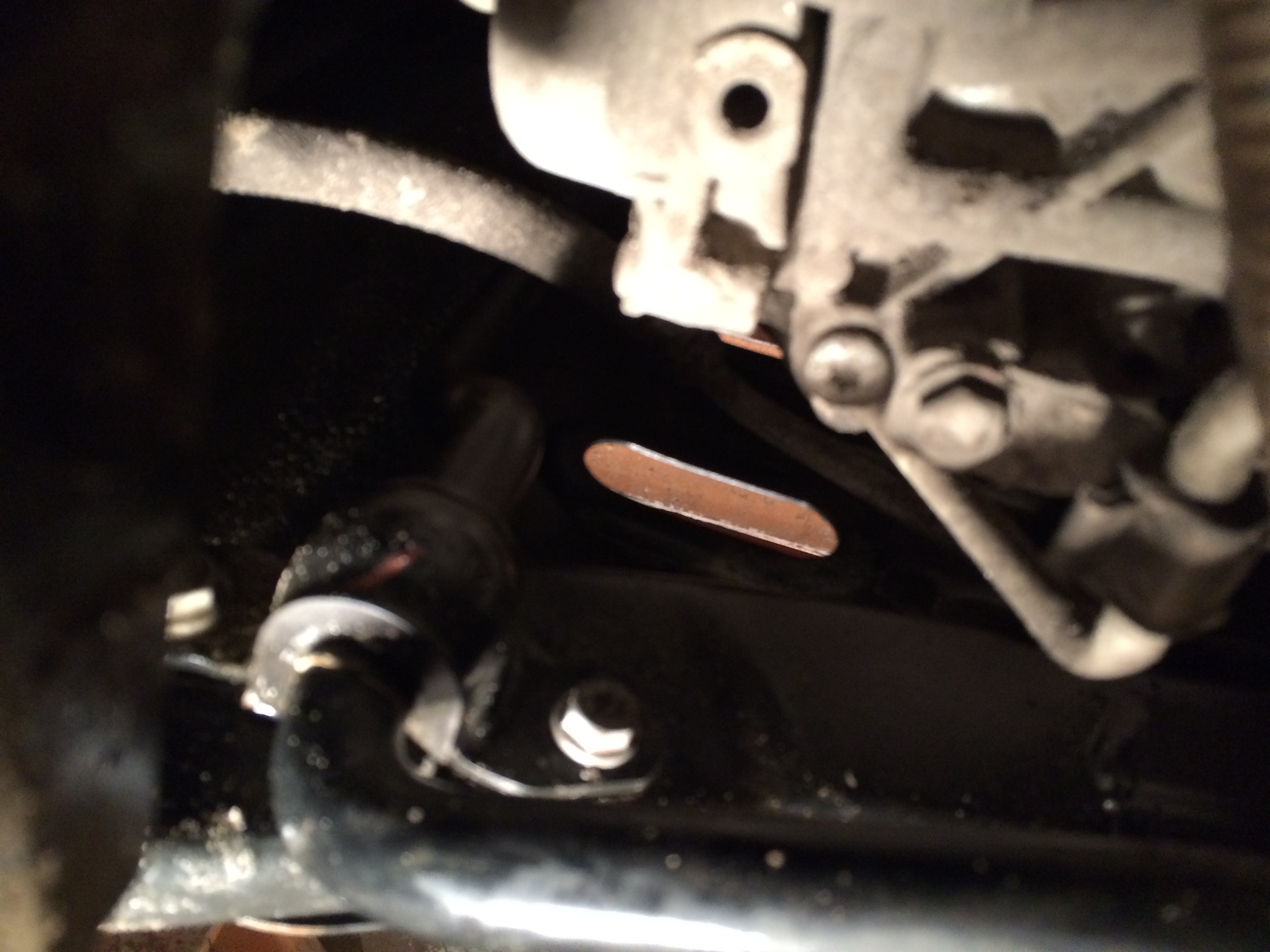

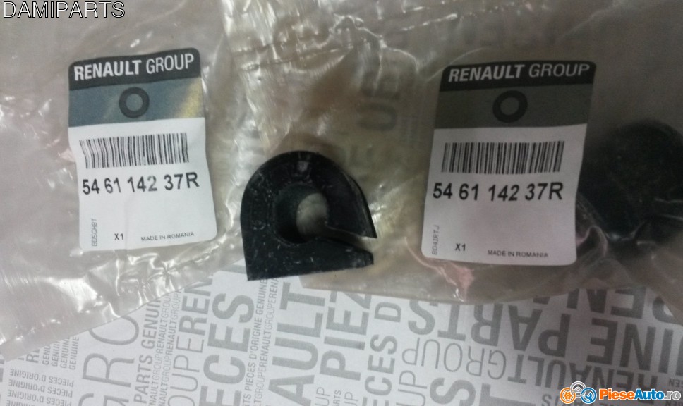

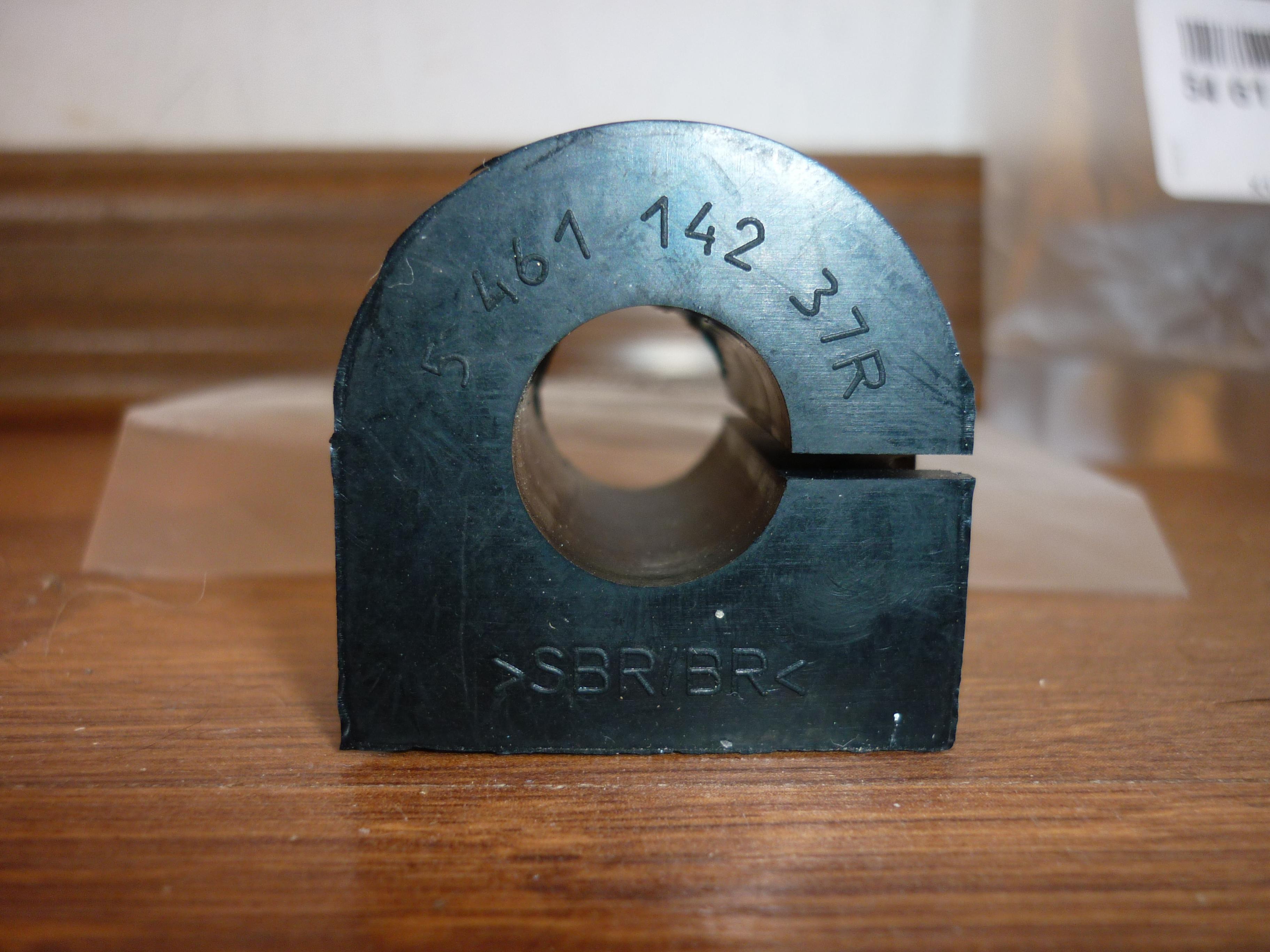

Купил втулки переднего стабилизатора оригинал, удивила смешная цена-121р/штука, брал сдесь https://www.autoplus76.ru/search.htm..._price&smode=A
Смутило то что разрез сбоку а не наискосок (как на последнем фото с простор инета)и тальк отсутствует.Может конечно реношники сменили поставщика?Качество самой втулки на первый взгляд нормальное,аккуратное и галограмма на упаковке присутствует.
