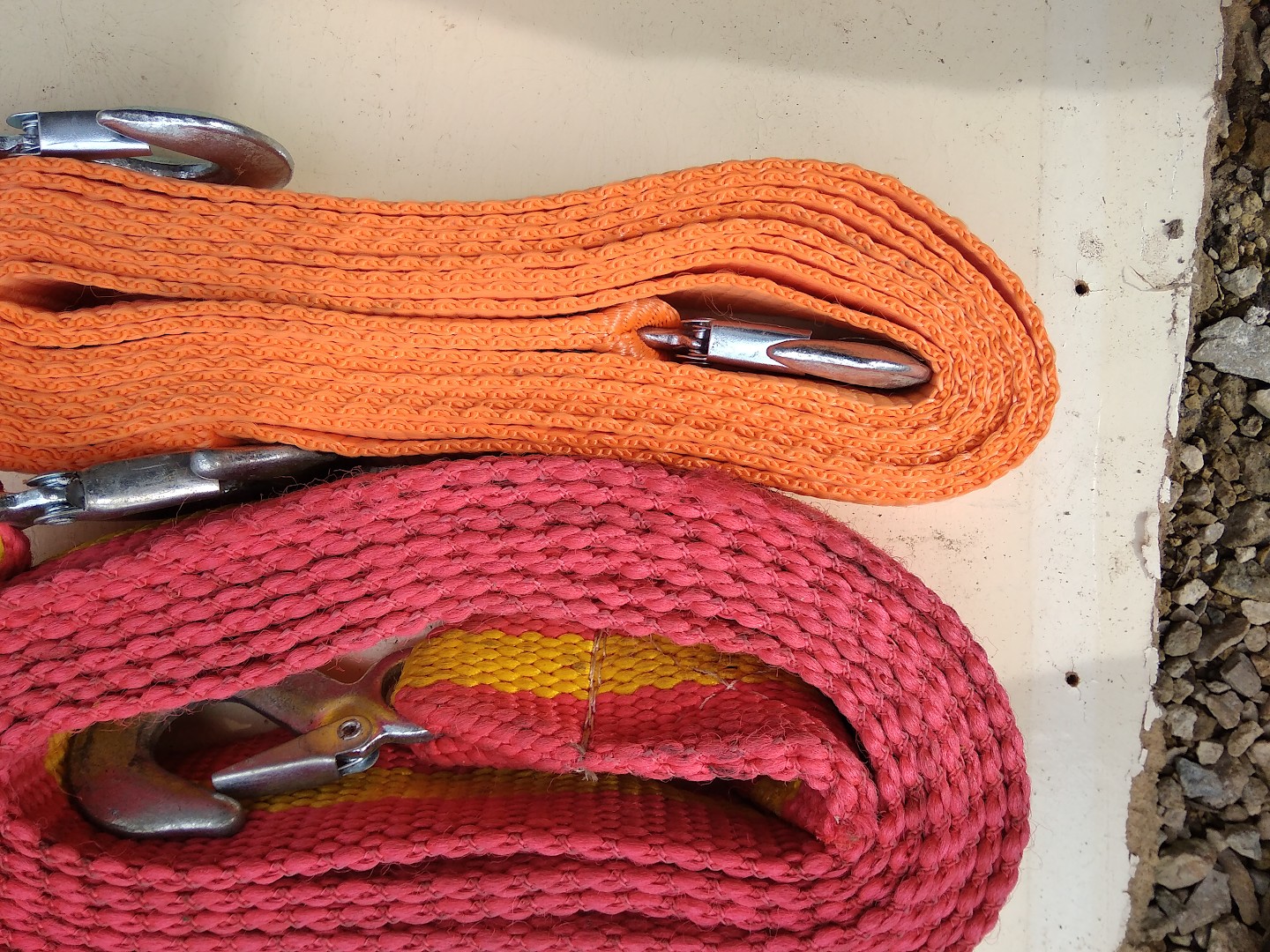

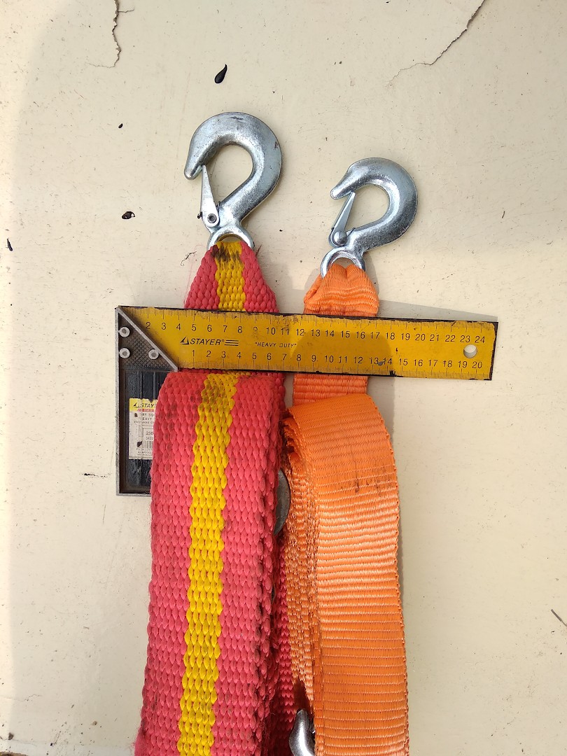

Полосатые красные стропа не внушают доверия.
Буксировочная стропа на 8 или 10 тонн. А я ее еще и двумя концами цепляю за лебедку - соответственно нагрузка на ней в два раза меньше.

Кто производитель стропы ? Внешне похоже на подтяжки.
Хз, покупал 15 лет назад. Вот для сравнения на 7 тонн, местного (Беларусь) производства из супермаркета.

Я другие использую. Но это вопрос религии

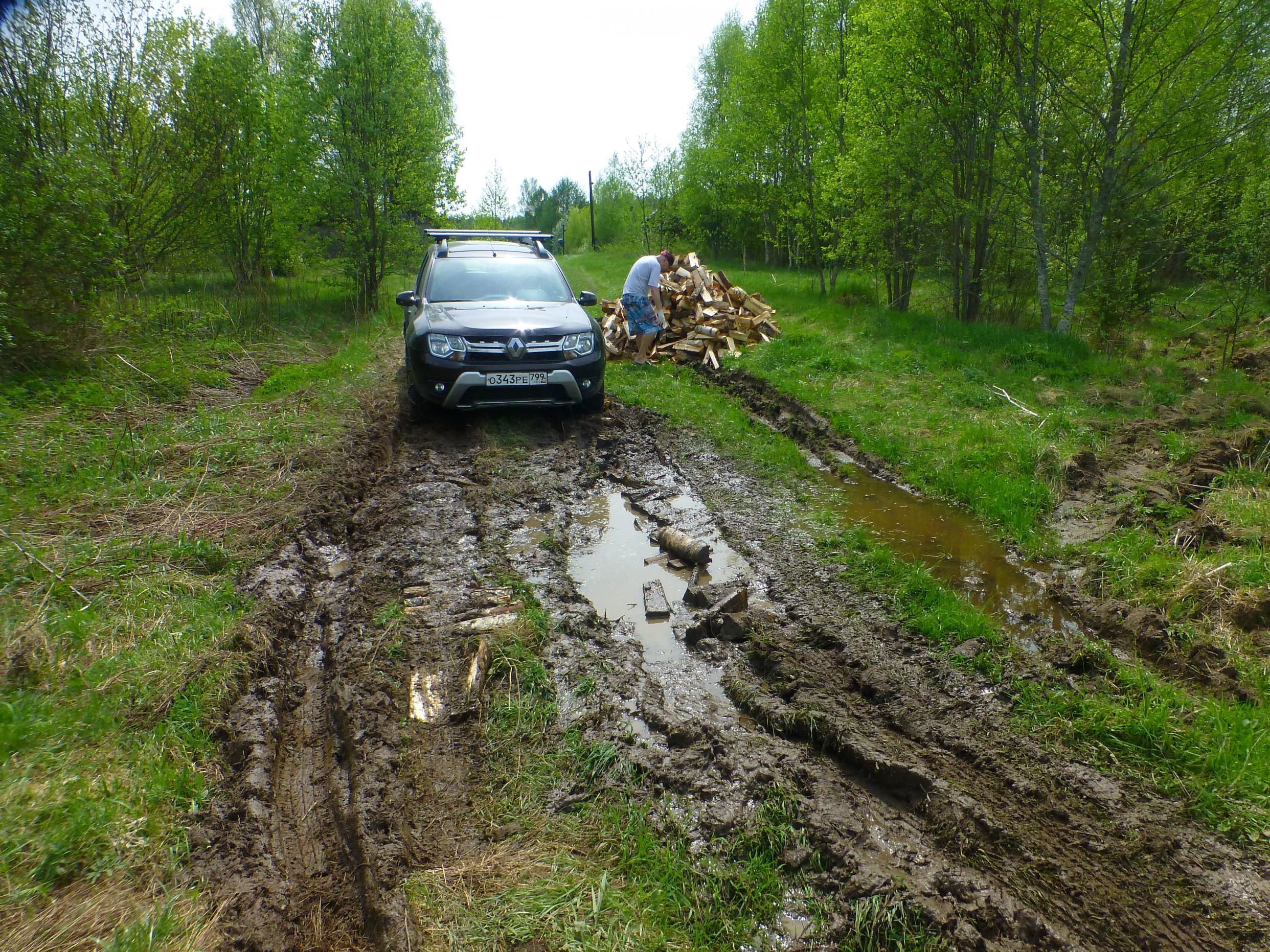

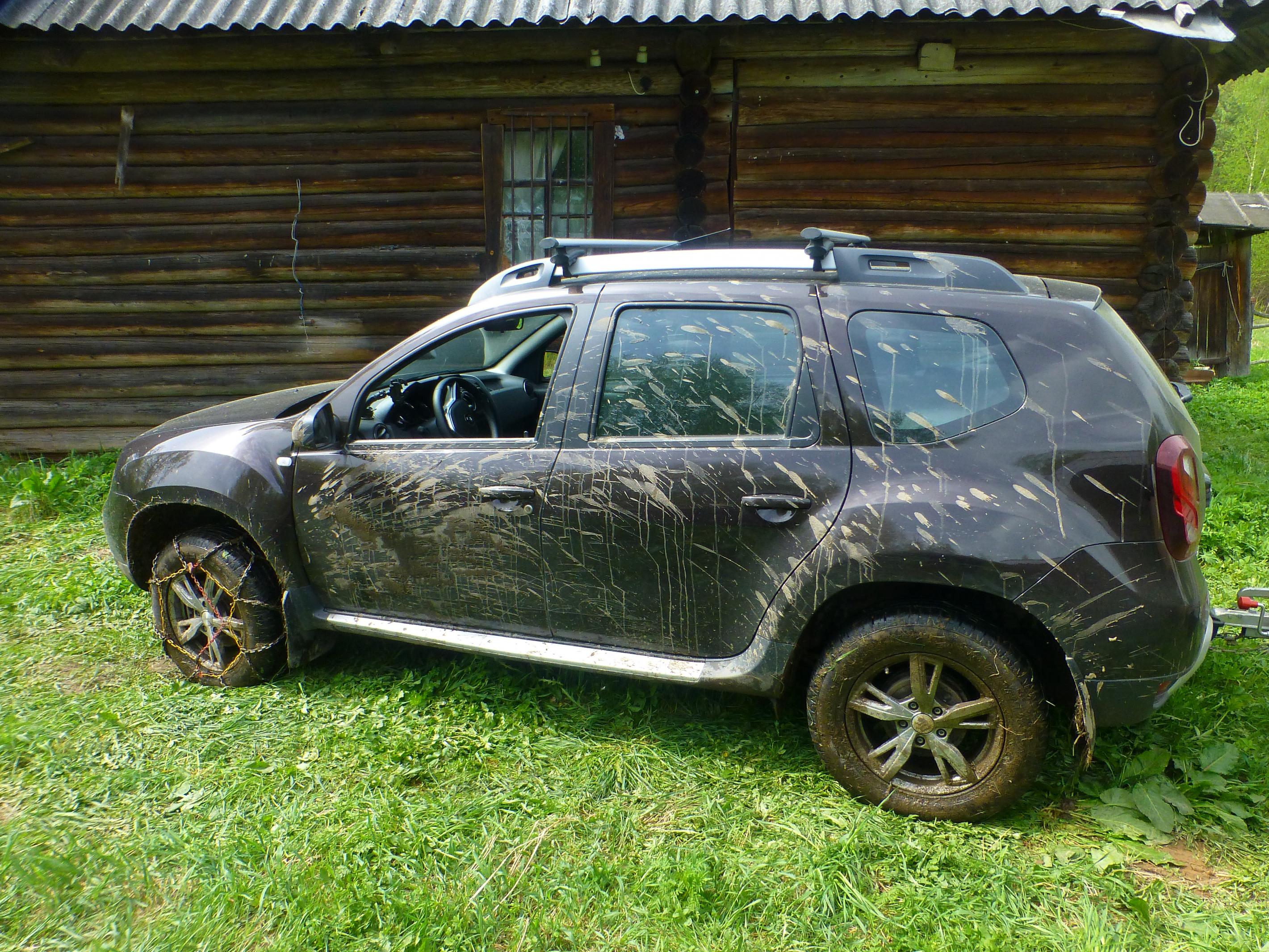

Весна, пропитанная насквозь влагой почва. Дожди. Дерёвня, перетаскивание дров прицепом. Снова цепи, ЛОК муфты, ЕСП ОФФ,
