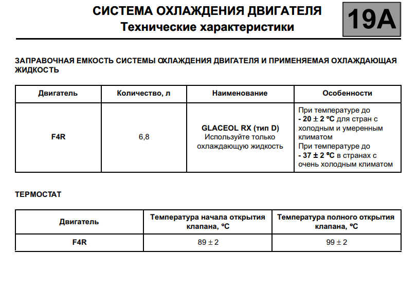

Сообщение от mario
Должно хватить по каталогу Лукойл максимальный объём 5,5
Вот, данные из технот рено, как-то не стыкуются с данными Лукойл. Я сам недавно менял термостат, и выдавил 4л.старого антифриза из большого круга +200мл. слилось с корпуса термостата, тогда по Лукойлу получается- что остаток антифриза у меня на рубашку двигла и печку остается всего 1.3л.-маловато будет...
http://manualforauto.ru/news/2014-09-22-8377

Сообщение от mario
Инфа с технот будет правильнее..

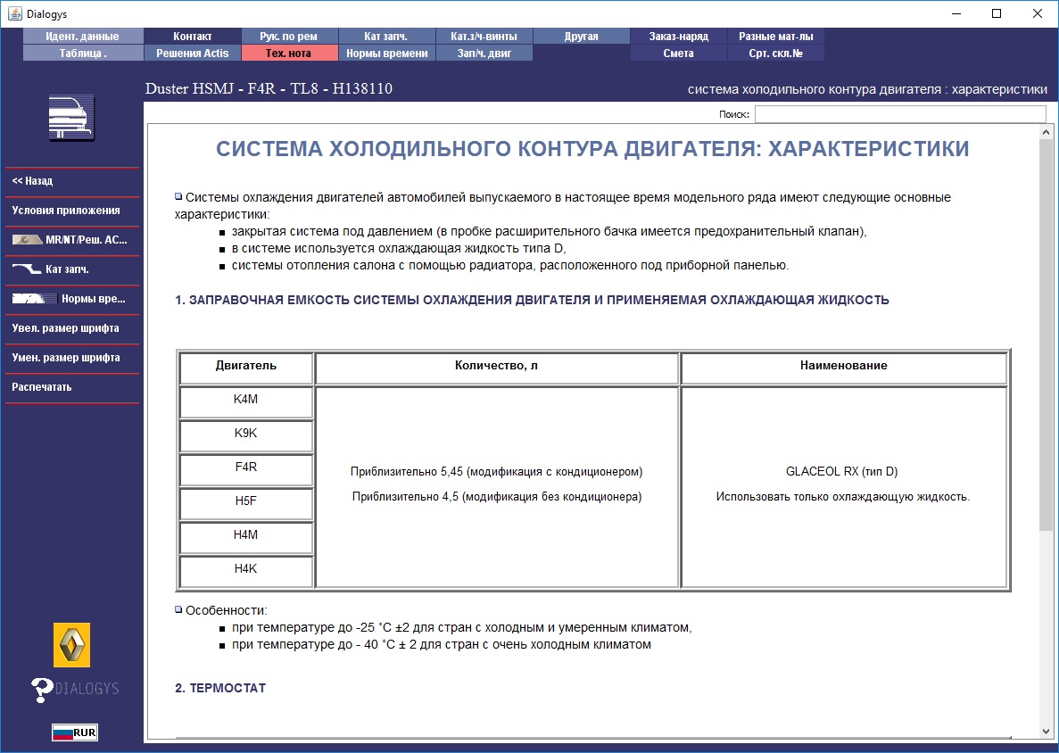

очень интересно... у меня техноты из программы Dialogys версии 4.60 за март 2017 думают иначе.
Это называется додумай сам... я уже обновился, и меня больше это не тревожит...))))

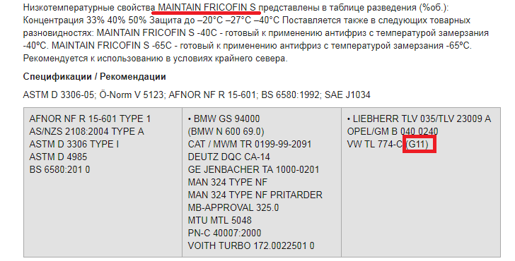

Сообщение от Аександр Посмотреть сообщение
Народ кто в курсе, вот этот антифриз приживется в 2л дастере?
этот на основе этиленглюколя то есть G-11. а наш карбооксилатный G-12

Сообщение от SevenSkyi Посмотреть сообщение
А тут вот, по описанию так чуть ли не один в один
Антифриз Glaceol RX Type D 1л Renault 7711428132
Данный продукт выпускается концерном TOTAL под брендом ELF и носит название GLACEOL RX Type D. Это единственный антифриз одобренный для заливки в автомобили RENAULT и является продуктом конвейерной заливки. Органический антифриз темно-зеленого цвета на основе этиленгликоля и органических присадок (замедлителях коррозии), продукт последнего поколения с применением самых новейших технологий по защите материалов от коррозии. GLACEOL RX Type D полностью безопасен для применения в чугунных или алюминиевых двигателях и в системах содержащих радиаторы из медных и алюминиевых сплавов. Охлаждающая жидкость на основе GLACEOL RX Type D нейтральна к резиновым материалам и краскам. Рекомендуется заливать GLACEOL RX Type D не менее 30% от общего объема в охлаждающей жидкости. Не использовать в соотношении более 70%.

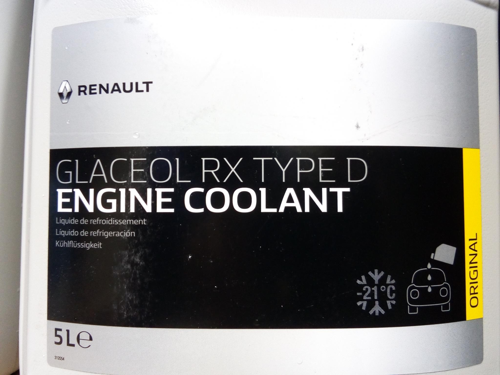

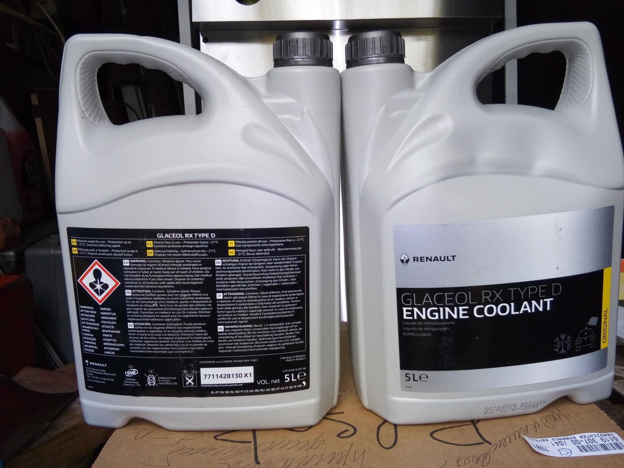

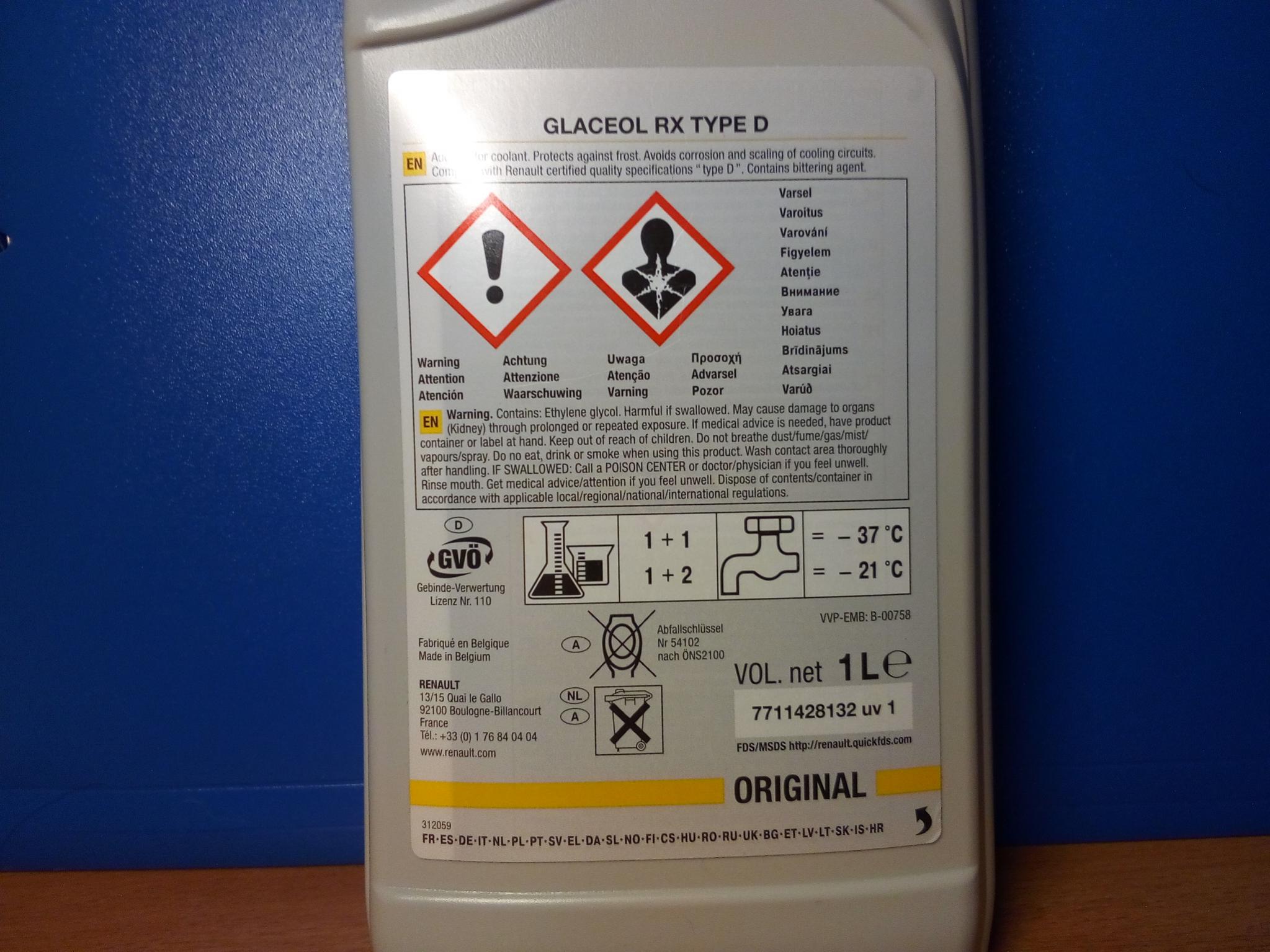

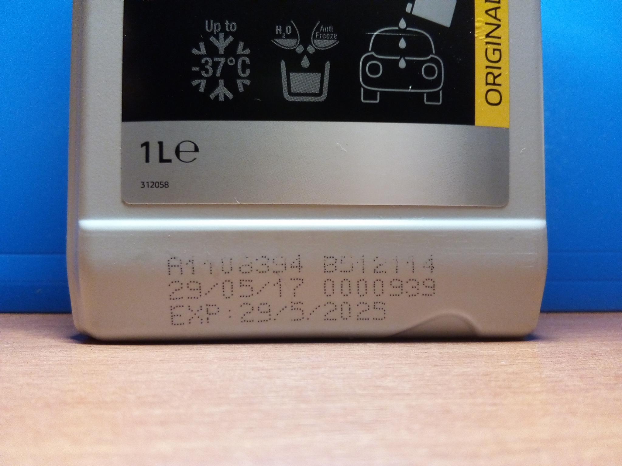

Чтобы не было ошибок... Антифриз Glaceol RX Type D - два вида.
7711428132 - концентрат, который надо разбавить до нужной кондиции (1/1) дистиллированной водой для получения температуры застывания -37*С
7711428130 - "готовый к применению" антифриз с температурой застывания - -21*С. Уже разведён 1/2. (В другом месте прочитал - чтобы получить -21*С, надо разбавлять 2/3, кому верить...?)

А какой смысл переплачивать за оригинальный антифриз, когда у готового оригинального температура застывания всего -21°C, что не есть хорошо, а с концентратом еще нужно возиться, т.к. необходимо еще докупать дистиллированную воду и бодяжить всё это дело соблюдая пропорции?
Я сначала тоже хотел взять оригинал, но в итоге не стал заморачиваться и взял готовый Кулстрим -40°C со всеми реношными допусками, который якобы заливают на заводе (хотя это под большим вопросом).
И я заметил, что бутылки оригинального антифриза уже второй или третий раз меняют свой внешний вид, сначала они были черные с черно-синими наклейками, потом пошли черные с белыми наклейками, после них белые с белыми наклейками, а теперь белые с черно-белыми наклейками. Видать очень часто подделывают.
Не, это тип G-11.

Купил, но дизайн оказался не как в описании.
Однако этикетка превращается в книжку поддеванием ногтя
Один косяк, толи недолив до литра, толи мерная шкала косячная.
Тормозуха оформлена в том же стиле
и с отрывной листовкой
