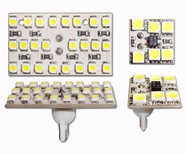

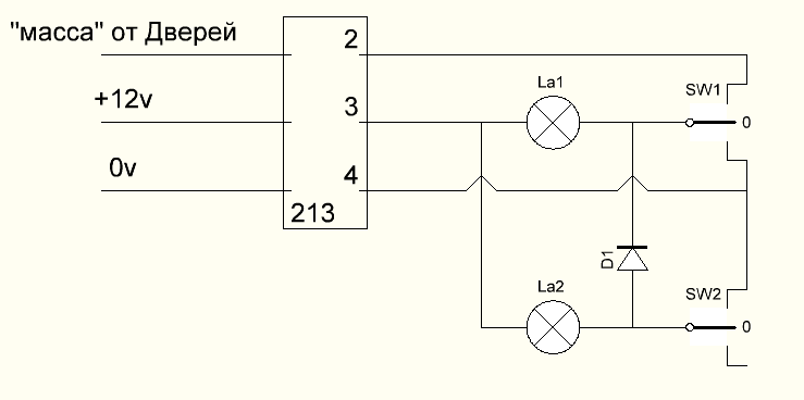

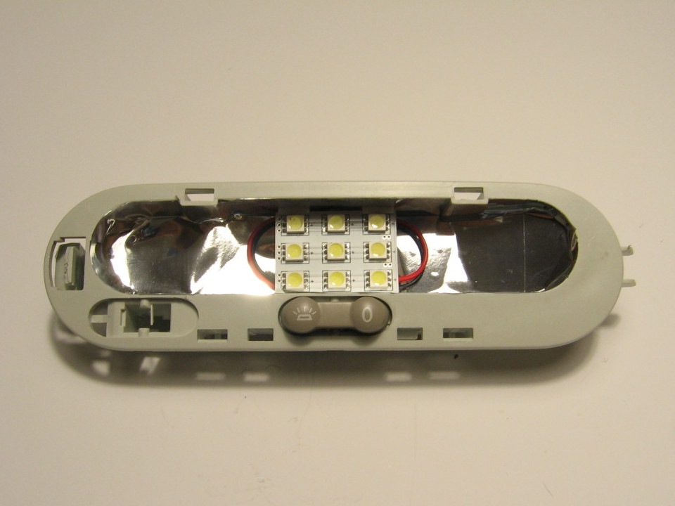

Немного тюнинХанул плафон салона:
1. Купил LED платы от Энергомаша
2. Обклеил фольгой внутренности плафона (фото не мое, пример с логана)
3. Припаял диод между лампами (Теперь при открытии двери загораются обе лампы, отдельный функционал пассажирской лампы сохранился)

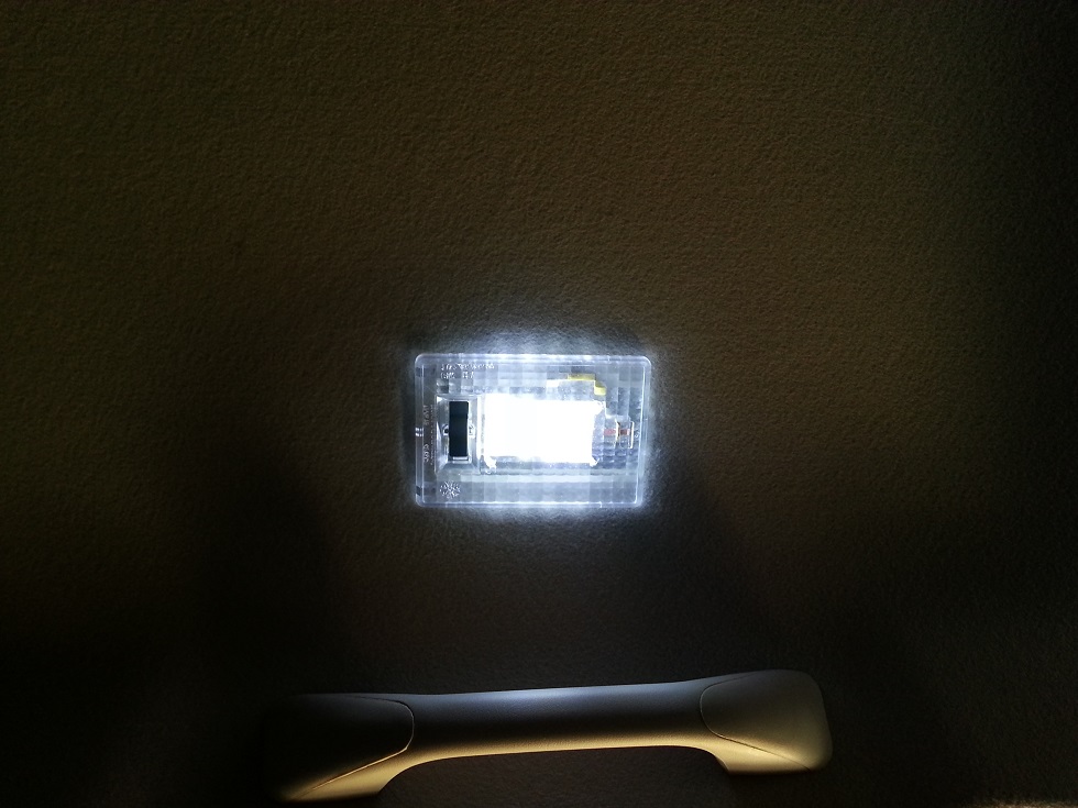

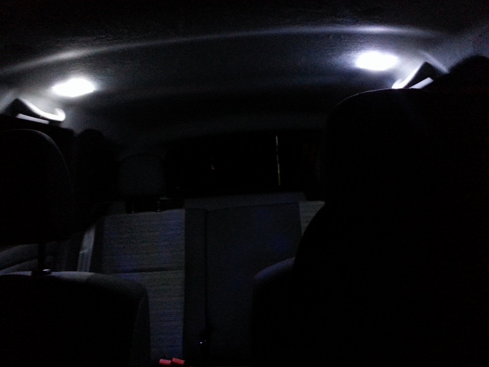

вот такие плафончики . два врезал в потолок возле ручек заднего ряда, и третий сзади над багажником. вот теперь ломаю голову как подключить к штатному плафону.
подключил, итог:
светло как днем!

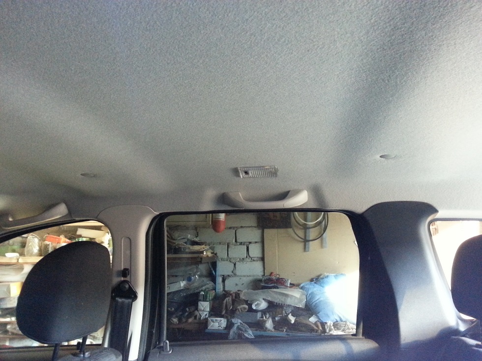

Вот мой вариант

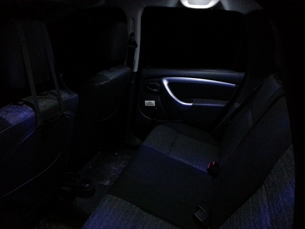

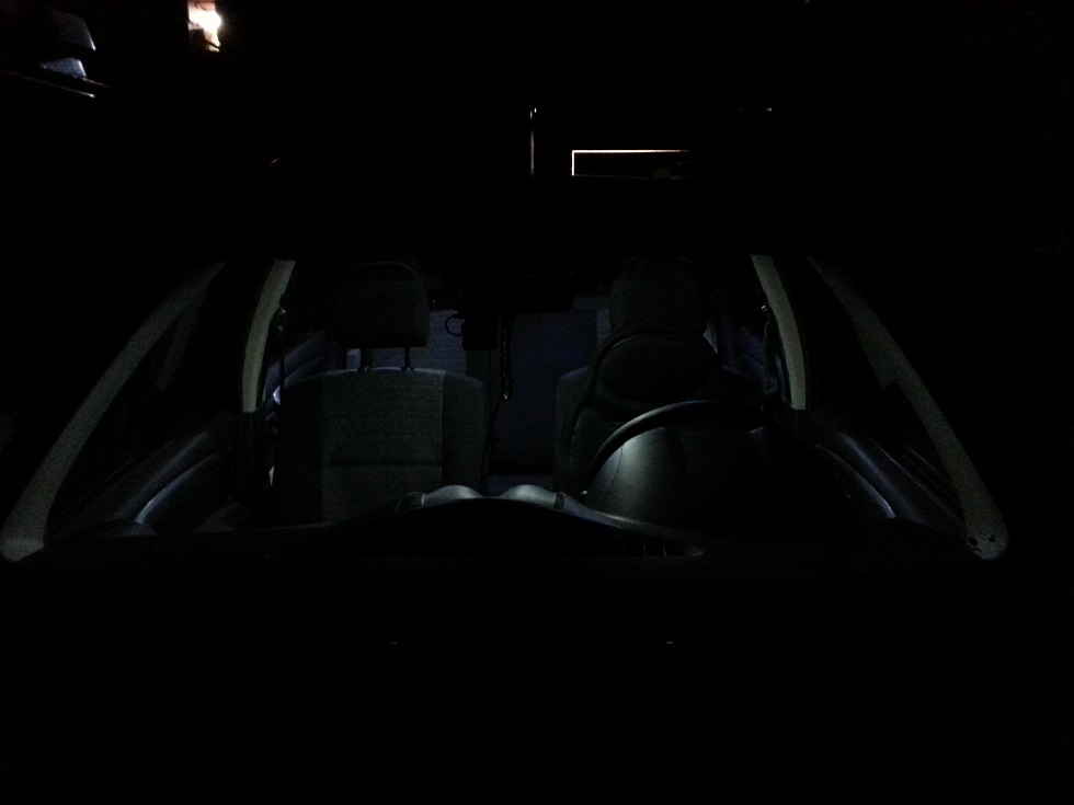

Недавно мне сделали вот так ( т.к. в электрике сам ноль ). наклеили светодиодные ленты на передние двери
это если дверь закрыта для коврика подсветка достаточна
освещение салона от стоек багажника (по потолку видно что освещение пассажиров нормальное)
ну и сам багажник
еще раз повторюсь фото не ахти в живую видно намного лучше, сегодня сам первый раз увидел ночью как освещается салон. Возможно чуть позже еще будут светодиоды для пассажиров на задних стойках.
