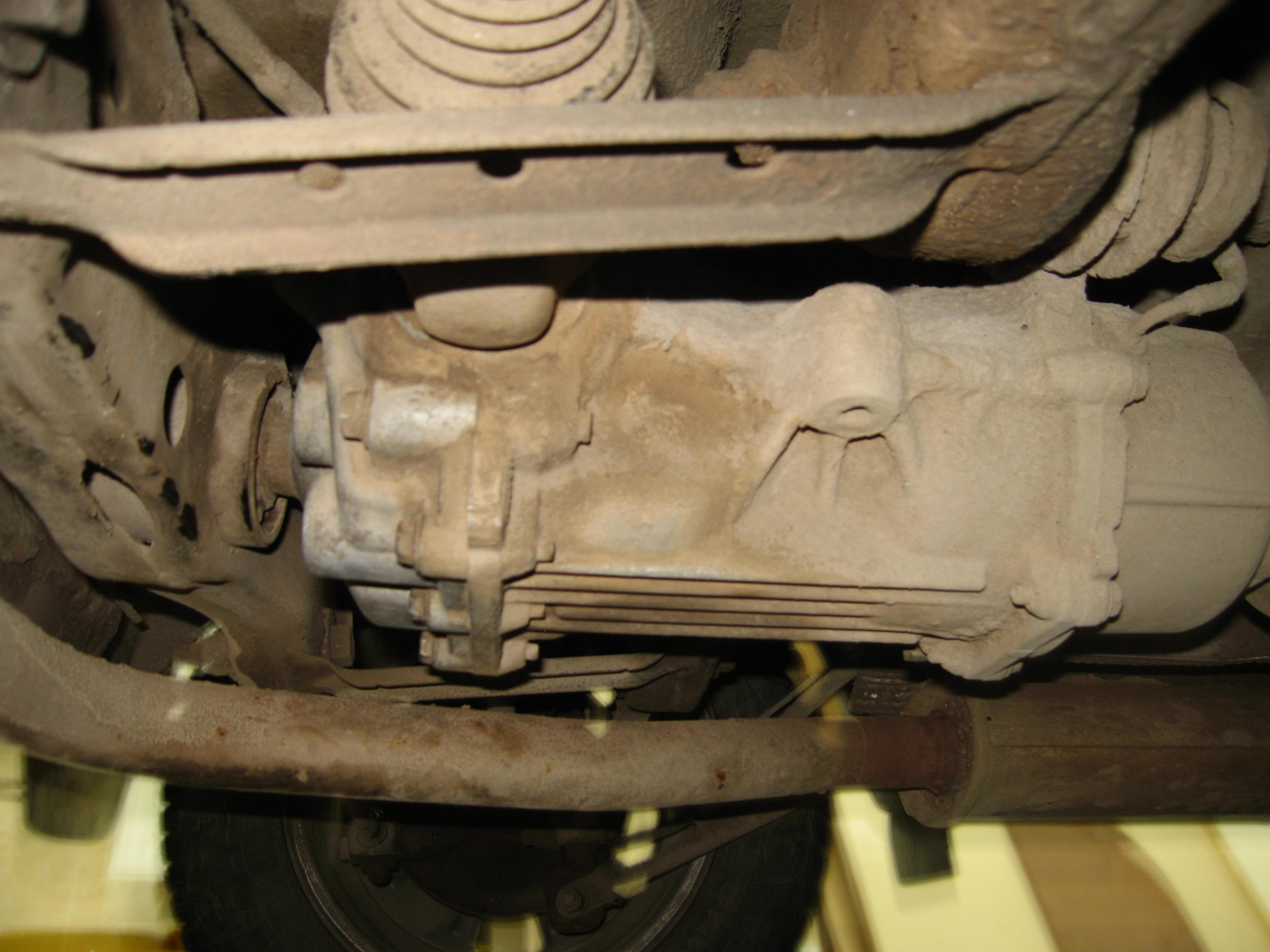

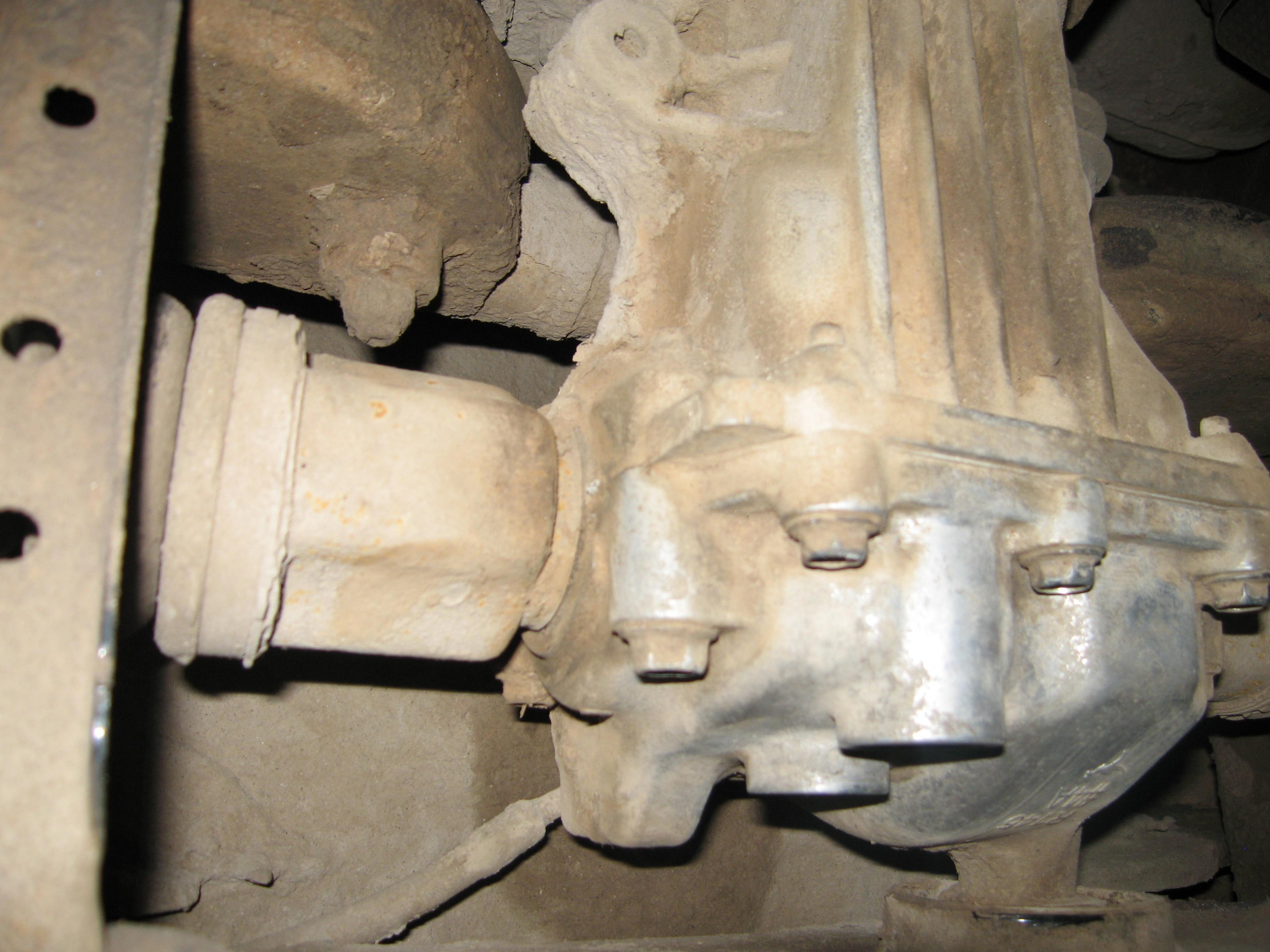

Поменял масло в заднем мосту в начале октября на синтетику Castrol Universal Plus 75W-90, до этого была налита какая-та минералка Elf, при чем был недолив. Сейчас залез под машину - увидел небольшое пятно в нижней части редуктора, в месте, откуда выходит привод на правое колесо, протёр пальцем, понюхал - пахнет тем самым синтетическим маслом. Попадос? При замене масла туда ничего не утекало точно помню. На обеих пробках остались следы того, что их откручивали, так что никто похоже бесплатно чинить не станет ничего. Теперь остается только наблюдать.

Тут есть запотевание?

Сергей159, я считаю что запотевания нет.

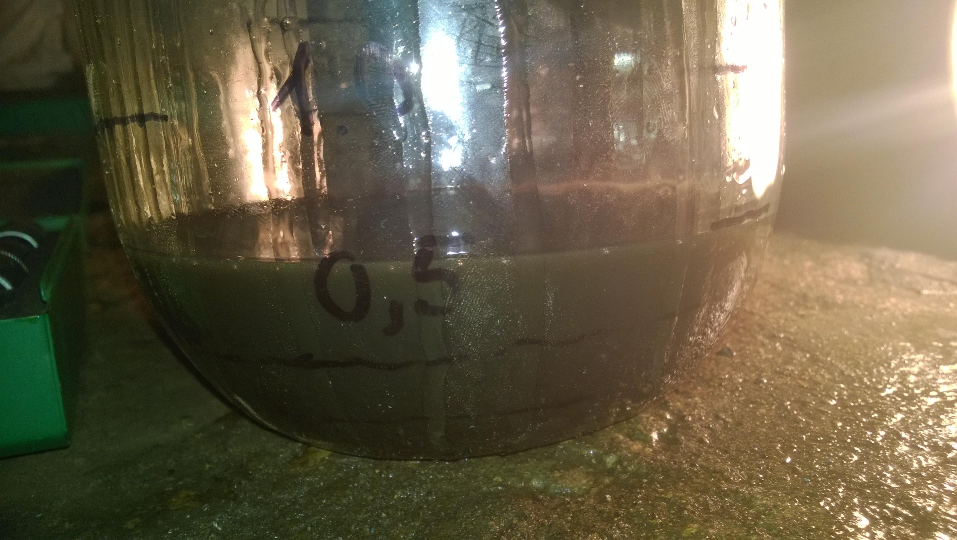

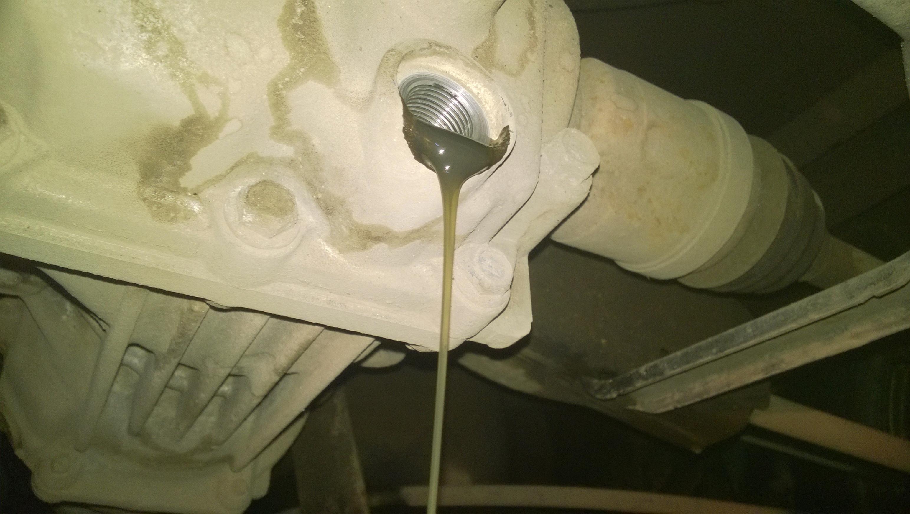

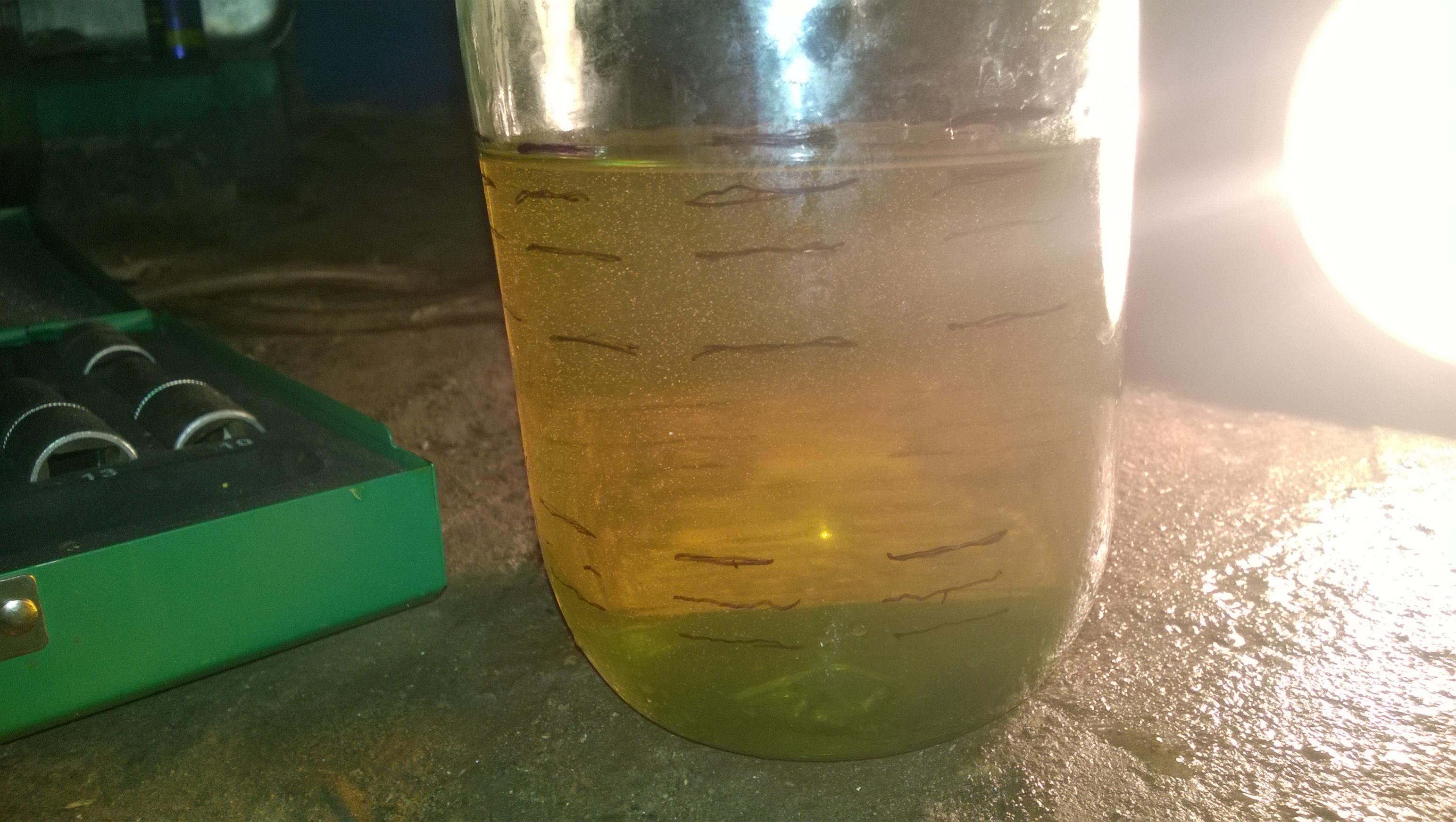

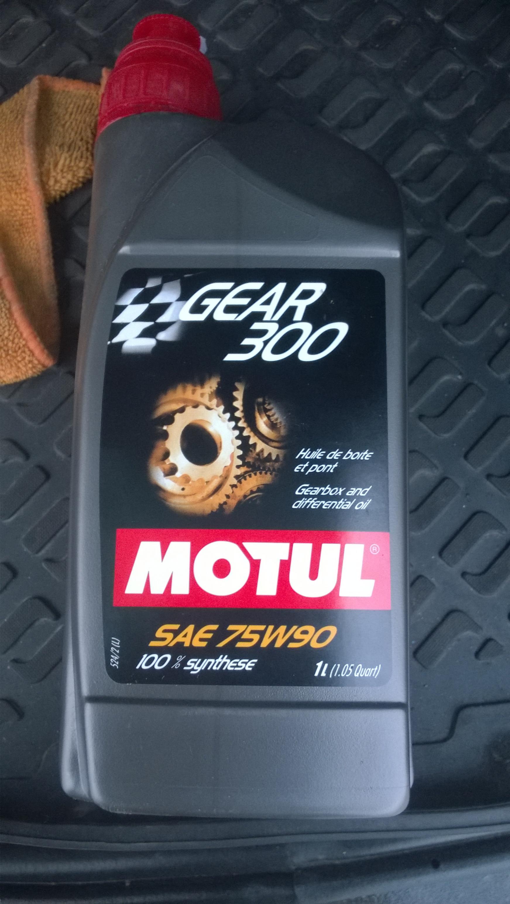

Заменил масло в редукторе сзади на Motul Gear 300 75W90.
Пробег 29200 км. Слилось масло приемлемого цвета

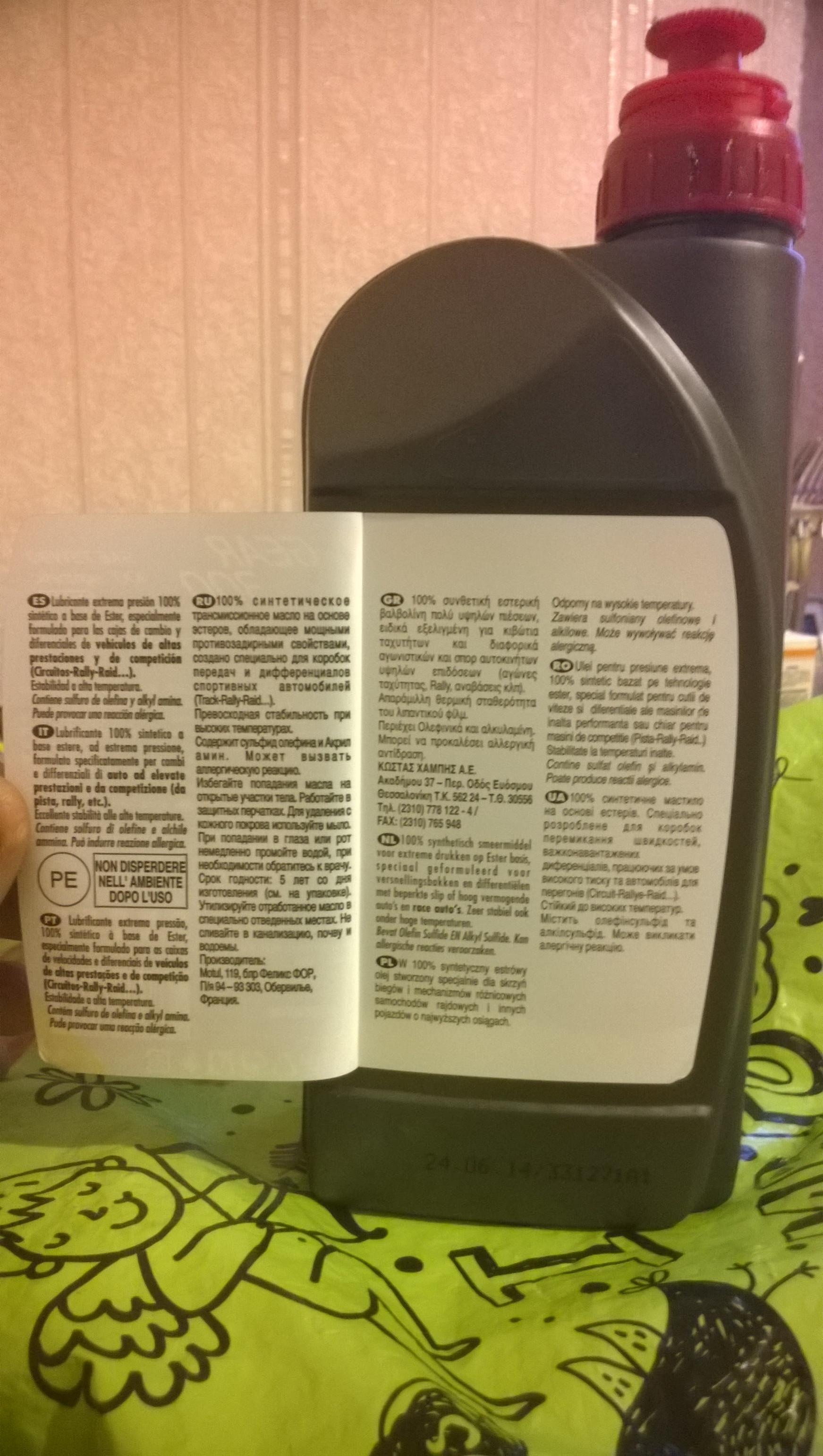

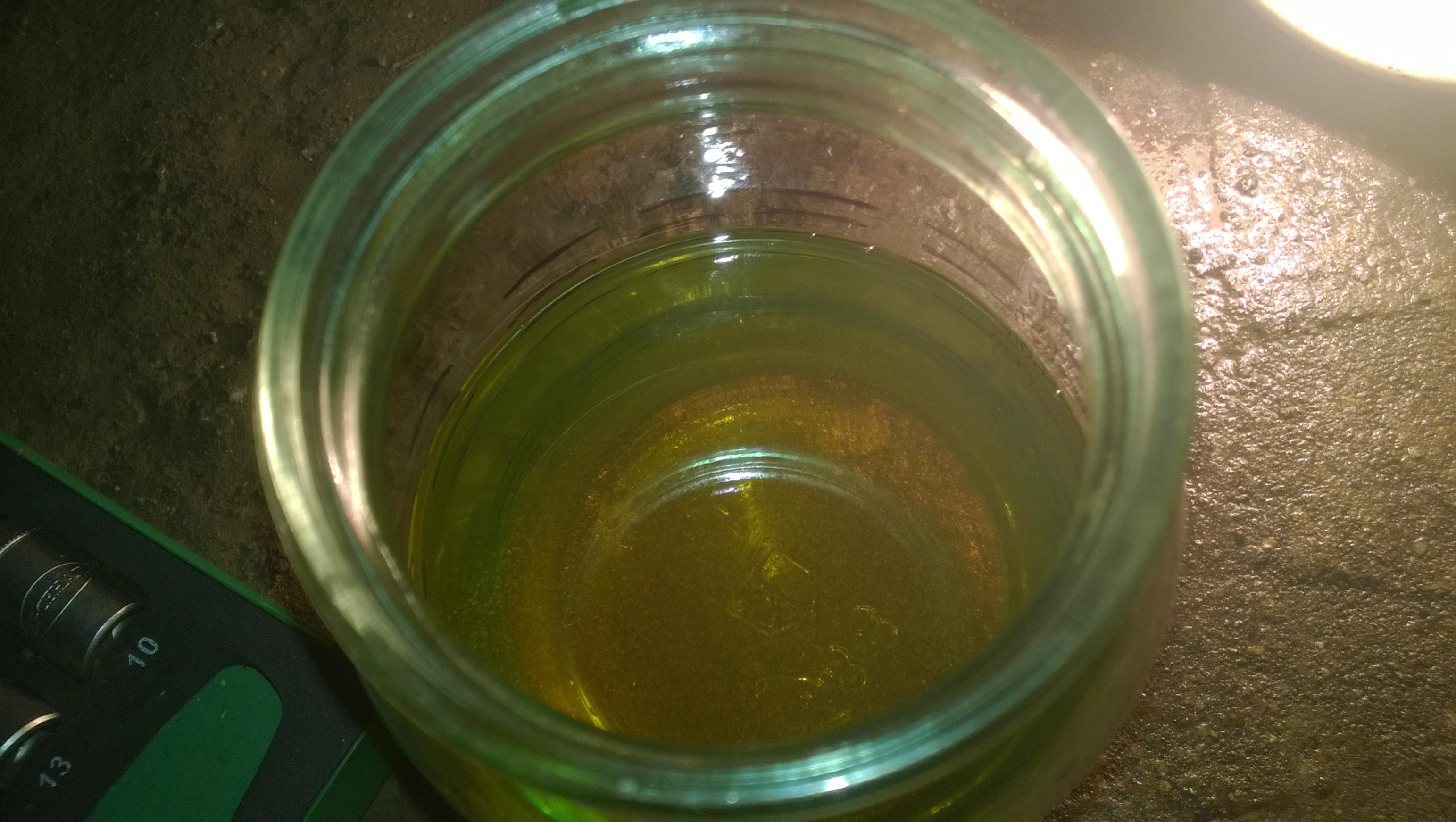

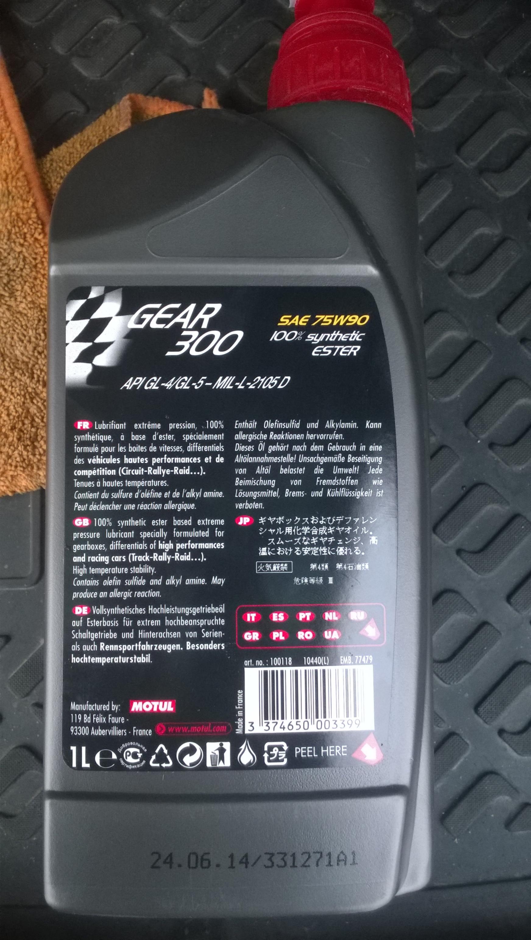

Вот что залил теперь взволновало, настоящее или подделку?
Как-то не поинтересовался заранее ценой, купил в отделе продажи масла большого автомагазина. Цена 800 руб за литр. Сейчас стал читать подробнее, а ценник везде в среднем 1200р +/- и как будто-бы Motul контролирует продажи, не дает занижать или повышать особо цену...
Может просто старая закупка какая-то, взял одну канистру из трех остававшихся. Сейчас с этими скачками роста цен на все подряд, вообще ничего не понять сколько и что стоить должно.
На вид норма, по цвету и консистенции. Выпущено в июне 2014.
На видюшке пузырьков много, взболтал зачем-то канистрочку перед переливкой в банку.
Кто может недавно заливал/покупал Motul Gear 300, похоже на настоящее?

Сообщение от mayorvs
Пузырьки-это присутствие воды.
3 дня назад взял на замену 3 литровки на КПП и оба редуктора. Еще 700 гр. в запасе лежит с прошлой замены . Должно хватить. Брал по цене 850 руб. у проверенных товарищей. Я у них ровно год назад его же брал и все та же партия продается, судя по штампу на "старом" масле и на вновь купленном. Думаю что цена не сильно меняется, потому как желающих раскошелиться на него не так уж много. С вашим фото всё идентично, за исключением штампа даты и номера. Он у меня на лицевой стороне флакона и у меня шрифт потоньше и немного с наклоном (как бы курсив). ИМХО это некритично. Я год назад больше переживал - в одной из партий Мотюлевцы изменили форму крышки - была раньше с пимпкой (как у вас), а выпустили с обычной крышкой. И вот я такую в магазине увидел - ну думаю точно подделка. Отправил запрос в Мотюль, а они подтвердили что да, такое может быть - обычные крышки тоже ставятся на официальный продукт. Но правда потом больше таких в продаже не видел.

Т.е., парни, для ценника до котовасии с валютой - 800 руб это нормально для Gear 300?
Неужели они цену подняли на 50% за последние недели на свои масла?
Пузырьки точно от воздуха, что взболтал сильно в канистрочке банка сухая была и на первом фото уже минут через 30, почти нет их.
Про метания с формой крышечки вчера нагугливал, да. Тоже неприятная ситуация весьма
---------- Добавлено в 10:10 ---------- Предыдущее написано было в 09:57 ----------
Да, нарыл еще статью-тестирование в "ЗР" от мая 2013г где тоже написано, что цена на Gear 300 до 775 руб. Думаю онеи для тестов не стали бы в подвалах покупать
Эх, зарекался сто раз экспромтом что-то делать ))) но вот отсутствие свободного времени не позволяет

Сообщение от SergeyPershin
Да ладно?А я думал воздуха.
От воздуха, так воздуха, но. пузырьковое пятно в середине указывает на присутствие воды в масле. Можно проверить, капнуть каплю масла на разогретую плиту или сковородку, если затрещит- то вода в масле есть.

Я очень сильно тряс перед переливкой , а с сковородой туго в гараже. Попробую дома, если перестану писать на форуме, значит супруга не простила за сковороду
Гы, да, за сковородку можно и получить от жены, может у вас найдется пробирка, то можно в ней масло погреть на открытом огне. Ещё проверьте маркерный код на стирание, я тут недавно озадачивался этим вопросом-почему то на многих 1л. канистрах стирается маркерный код, даже в магазине который имеет сертификат на продажу масла,этот маркерный код на 1л. канистрах я очень легко стирал пальцем.Но, я в этом же магазине все же купил 1л. канистрочку трансмиссионного минерального масла Эльф на которой не смог стереть этот код.

Код от пальца и сырого и сухого ни на йоту не подтерся, а палец болит
Еще этикетка оказалось практически пленкой высококачественной, тонкой, глянцевой изнутри и на ней вот:
Думаю надо пробовать жарить и бегом скупать оставшиеся два пузырька по 800, на себя и друзей

На газовой конфорке чайник вскипел. Капнул здоровую каплю масла, она треснула всего три щелчка и растеклась на пол конфорки. На выброс что ли? Может просто от большой темепратуры?
Её еще книжкой называют.

Sane, а по щелчкам при жарехе что? Три раза щелкнула здоровая капля на конфорке в течение доли секунды и все, дальше просто растекалась.

Ну это и говорит о том, что вода все таки присутствует, если в масле присутствует вода -то это масло требует отстоя, после чего вода остается внизу. Лучше всего масло перелить в светлую пластиковую бутылку и перевернуть пробкой вниз(для слива воды) и поставить на недельку для отстоя, после чего определить есть ли росслоение на воду и масло, если вода есть, её надо слить.
А вы уверены что щелчки могут раздаваться только от наличия воды? Полагаю что современное синт.трансм. масло с всякими эстерами, добавками, разбавками и прочей высоконаучной дребеденью вполне может содержать в себе что-то из вышеперечисленного, что при высокой температуре просто аннигилируется, издав при этом щелчок, хлопОк и т.д. и т.п. Кстати, температура вспышки этого масла - около 200 гр. На вашей конфорке вполне могла быть такая температура. Так что думаю не стоит морочить себе голову , а то так и до паранойи недалеко. Залили его и забудьте. И будет вам счастье.
Мы ведь не масло поджигать собирались, а определяли присутствие воды в масле, нам и 100гр. хватит.

У разогретой конфорки, на поверхность которой, как я понял, капнул маслом mayorvs, явно не 100гр. было. Так что щелкнуть могло что угодно.
ЗЫ. Чет самому стало интересно - а сколько же гр. на самом деле. Первое что попалось. Подход, конечно, далеко не научный , но сжечь масло температуры всяко хватит...
Гы,тогда mayorvs, придется по лабораторному методу определять присутствие воды в масле, наливать 5мм. масла в пробирку, ставить её в стойку и греть спиртовкой.
