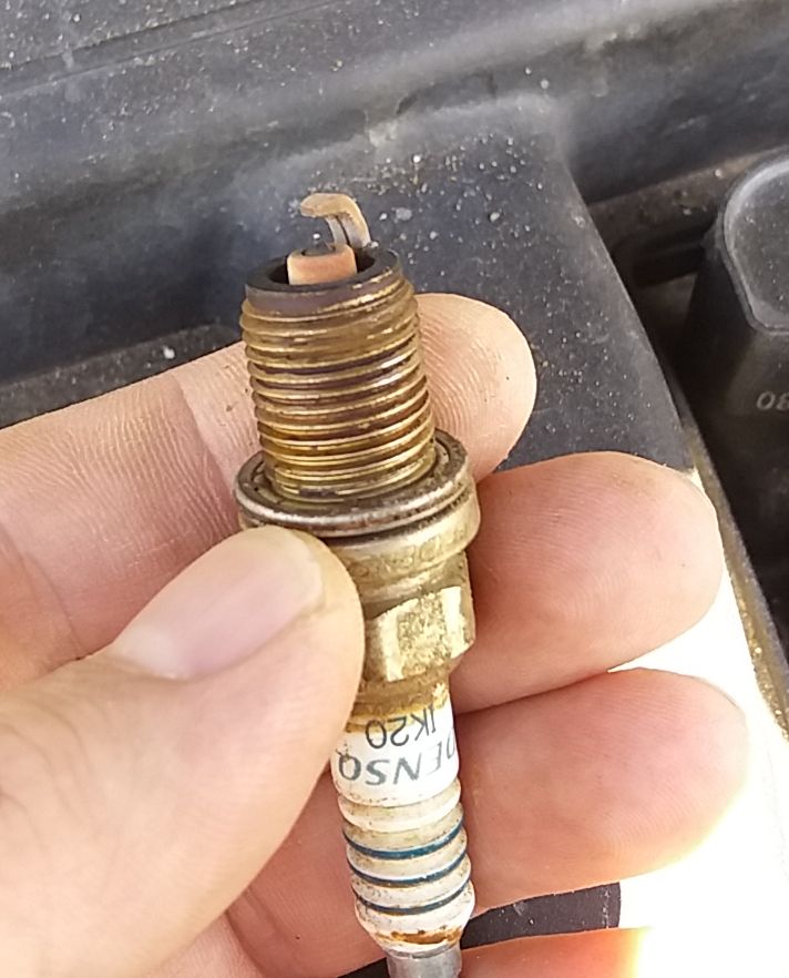

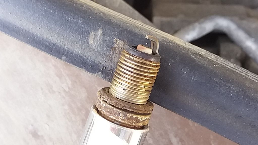

Пробег 50000.
И чо :sarcastic: ???
Типа рубеж что-ли какой-то...
Что у нас за это время поломалось?
Задний амортизатор - заменили по гарантии.

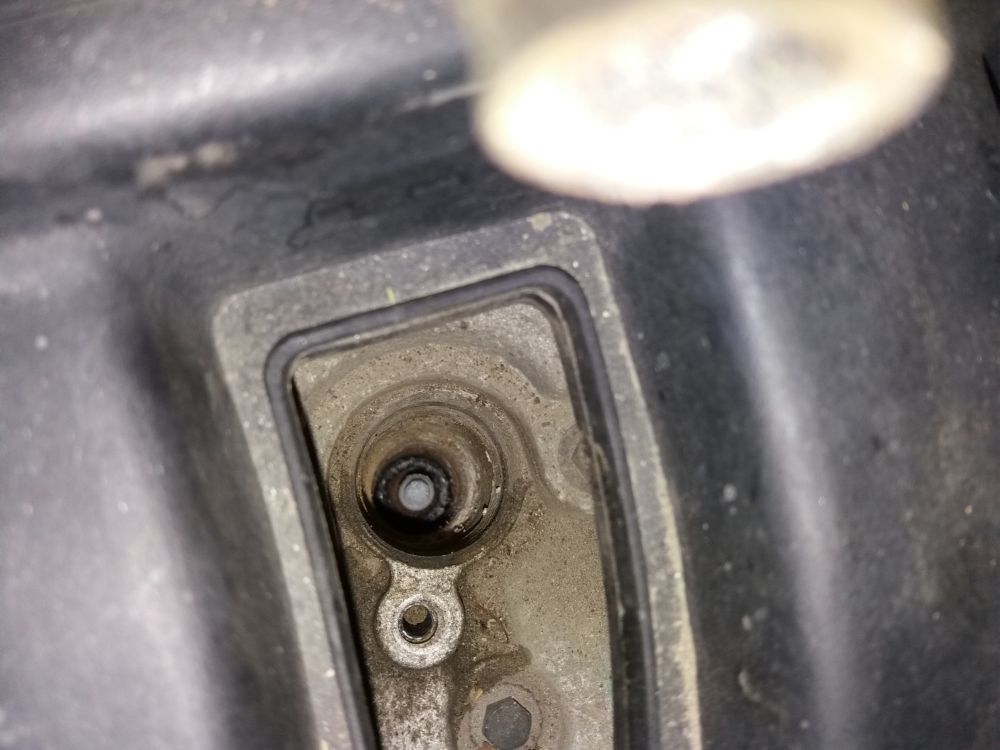

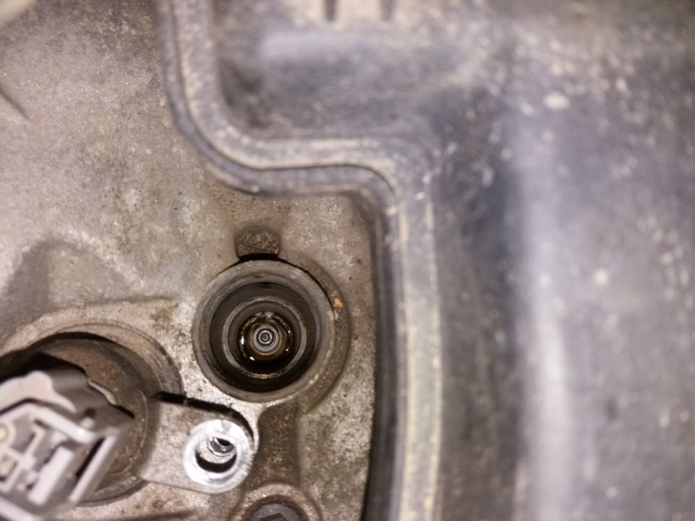

Устраняли запотевание клапанной крыши.
Заменили пружины задней подвески из-за проседания штатных.
Вот недавно чек загорелся - по ходу проблемы с термодатчиком охлаждающей жидкости.
И всё. Машина ездит. ТТТ...
За этот период была произведена замена
-масла - 5 раз: трижды заливалось ELF 5W-40 EVOLUTION XSR и два раза Mobil 5W-30 FE. ФТО только 8200768813
-ФТО воздушные мотора и салона - по 4 раза, неоригинал, за исключением моторного. Два первых раза 8200431051
-свечи - два раза - Denso IK20. На последнем комплекте пробег уже более 23000.

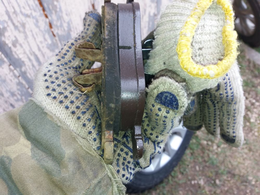

Я не посмотрел, какие колодки у меня стояли. Надо будет глянуть...
Так недолго ездишь на них. Может не притёрлись ещё?

Сообщение от dg972 Посмотреть сообщение
Судя по толщине накладок, их хватило бы до 60ткм.
Хм.. До дна прорези стёрлась - пора менять

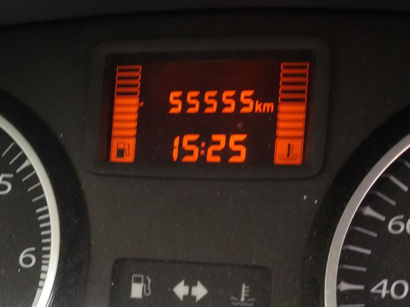

11.05.2017
Пробег 55555.
Расход 10,5 л/100 км.
Тормоза стали адекватными, педаль берет вверху. Колодки притерлись.

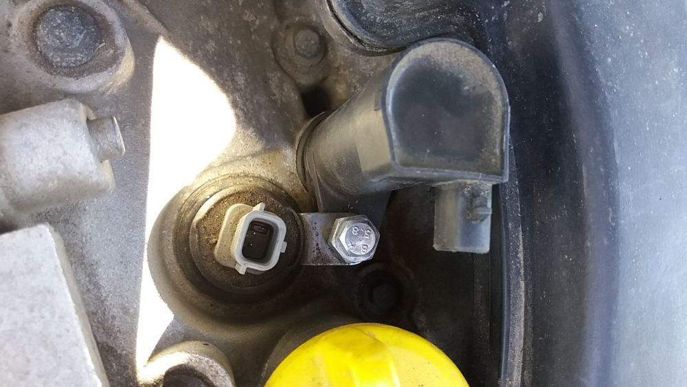

При поездке в райцентр, словил мигающего чека. При резком нажатии на педаль газа в глушаке - стрельба.
Решил проверить свечи, при откручивании болта на 4-ой катушке, вместе с болтом выкрутилась и резьба. Вспомнилась поговорка нивовода: дальше едет тот, кто никого не пускает под капот. Я знаю, чьих рук это дело. Этот болт, кроме катушки держит еще и клапан фазорегулятора распредвала... Свечи выкручивать не стал: в четвертом колодце стояла вода, а второй и третий - все в говне.
Надо дуть, а нечем. Воду удалил тряпкой и чек больше не мигал, выстрелы пропали. Вопрос с резьбой: там же М4, как переделать на М5? Существующее отверстие рассверливать на 4,5 мм или сразу мечиком? Я, может и забил бы на это дело, но клапан! Как бы он не начал вылезать.

Дмитрий, расскажи как решил вопрос с резьбой?

Ввернул обычный болт на 4, подходящей длины. Сильно не затягивал.

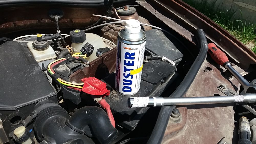

По умолчанию Свечи. Осмотр. 56100
21.05.2017
56100
Выше писал, об огромном количестве грязи в свечных колодцах. Для осмотра состояния свечей, нужно как-то удалить эту грязь. Было рассмотрено несколько вариантов. Наиболее приемлемым, мне показался вариант с приобретением... Дастера.
Баллон с жатым воздухом. Песка в колодцах было огромное количество. Страшно представить себе,что твориться в горшках, у коллег, меняющих свечи без предварительной продувки...
Внешнее состояние свечей оставляет желать лучшего. Грязные, ржавые... но... сцуко, работают. И что не мало важно: заводили машину при -35°С... Ну просто грех их выкидывать
Мне не с чем сравнить состояние рабочей части свечи. Может кто скажет насколько сильно сгорел электрод?

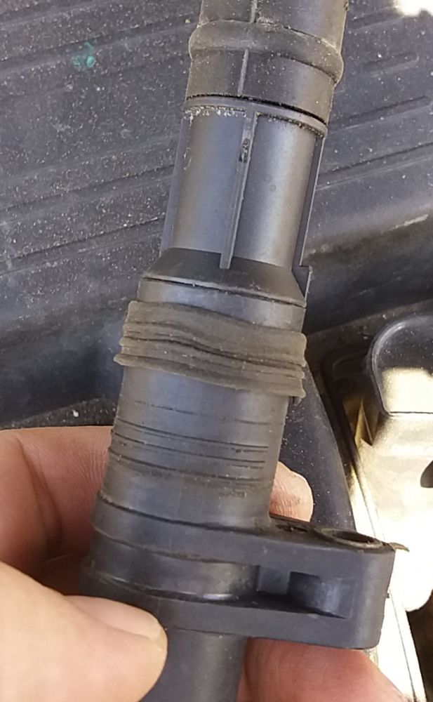

При замене свечей надо будет поменять и уплотнительные резиночки на катушках.
Ну а в отверстие крепления четвертой катушки был вкручен болт М4 с подложенной гайкой М6. Ну пока так.
Свечи прошли всего около 30000 км.
