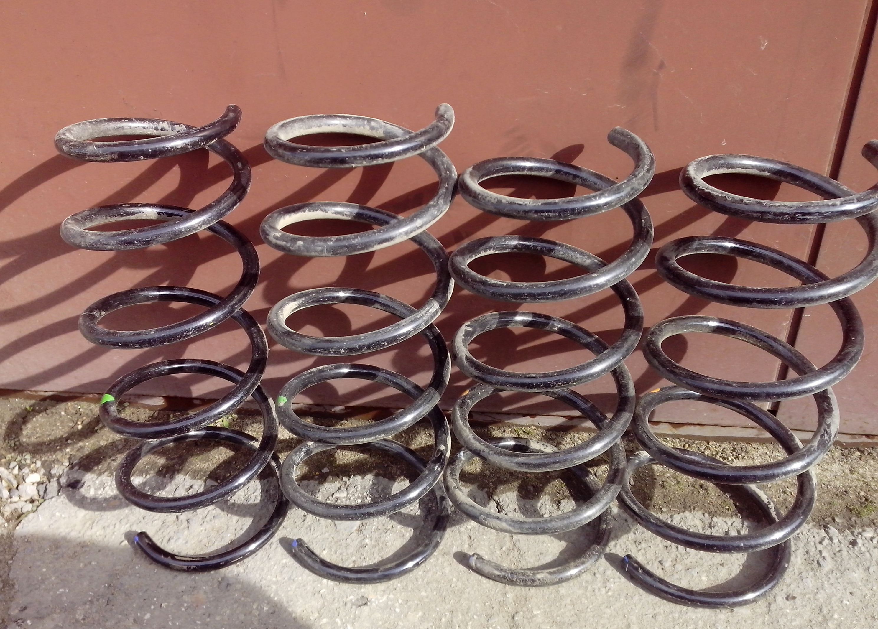

Старый 11.06.2016, 21:10   #1981
Panzerschreck
Аватар для Panzerschreck
Был(а): 22 фев 2025 20:19
Адрес: Жуковский МО
Сообщение от R.E.A.N.I.M.A.T.O.R.
Кто держал в руках пружины дастера, одинаковые они или действительно разные?
Держать то держал...
На мой взгляд некоторая бочкообразность присутствует....
