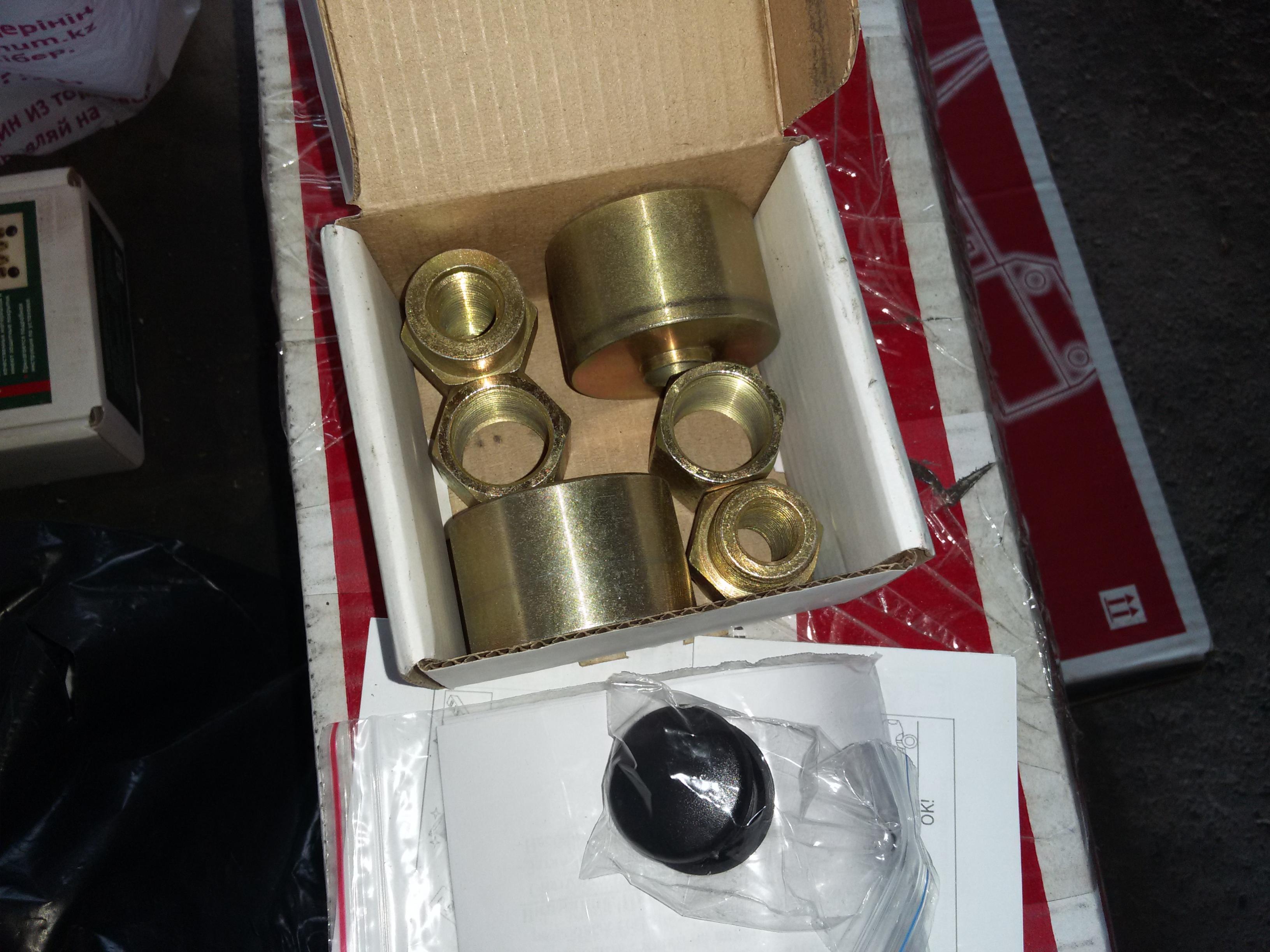

На свою голову поставил вчера проставки 30мм из Ларгус-шопа. И вот такие результаты:
1. Поперечный расколбас на 2 (довольно сильный), на 3 (практически незаметный) передачах. Особенно чувствуется, когда едешь в горочку.
2. Не замерял показания ДО, но ПОСЛЕ от ступицы до арки на 215/65 (4 года резине и пружинам) 49 см. Показалось, что очень много, ожидал +3 см, получилось +4-5.
3. Развальщик сказал поездить, посмотреть, не будет ли кушать внешний угол резины...
Вот теперь сижу и думаю, а нужно ли это было мне?
Потенциальные плюсы: я, возможно, не застряну в том месте на рыбалке, где застрял в прошлом году
Потенциальные минусы: привода/шрусы, резина и еще Бог весть что...
Развальных болтов, о которых в теме писали в Беларуси днем с огнем не нашел (на Дастер, IRONMAN).
Нужно сказать, что проехал пока очень мало и только по городу ~20км.
Машина 2017, 1.5, 50к пробег.
Ребята, кто не струсил и решил поездить на таких проставках с похожими проблемами, поделитесь, пожалуйста, опытом. Стоит их оставить, или нет? Есть ли шанс, что расколбас уйдет? (очень слабо в это верится, честно говоря). Как ведет себя резина? (Только-только собрался купить новую A/T-шку 215/70, но теперь крепко подумаю, покупать ли ее с этими проставками)
Почитай чуть ниже этого сообщения. Я победил этот расколбас. Резина 215/70 16 легко встает и так, на стоковую высоту подвески

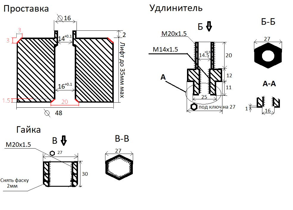

Добрый день. Поделитесь пожалуйста размерами проставок на дастер как на фото. Может у кого есть готовые чертежи или проставки померить кто-нибудь сможет. Есть возможность их выточить самому. Нужен чертеж проставок, гаек и удлинителя. Заранее спасибо

Насколько помню конфигурацию шайбы для лифта, на указанной схеме не хватает центрирующей фаски ( или проточки) в её нижней части вокруг отверстия.

Сообщение от Липтон
Вполне возможно, сам пока не заказывал комплект, а чертежом Ростовчане поделились, если вы держали в руках комплект от Лаогуса может и чертёж уточните схематически, кому-то может пригодится.

Немного поправил чертеж. Мои правки - красным. Верхнюю фаску нужно снять - обойма опорного подшипника не должна касаться проставки.

слово чертеж нужно в кавычках писать, так как это капец какой-то. Только без обид

Еще забыл написать, что проставки делал знакомы токарь. Чертеж брал с этой ветки на последней странице.

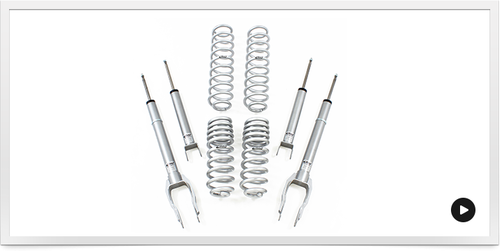

Renault Duster 11- Комплект подвески Eibach B12 Pro-Lift-Kit с завышением +25мм
У меня дизель .
Очень хороший вариант , правда дорогой, но стоит своих денег.
витки пружин толще , шток амортизатора длиннее .
Проехал на этом комплекте 50000км и по лесу и с Сибири в Крым с семьею , доволен на все 100 .

Сообщение от Han60
Как-то сомнительно выглядит комплект за 54 т.р. с лифтом в 25мм
