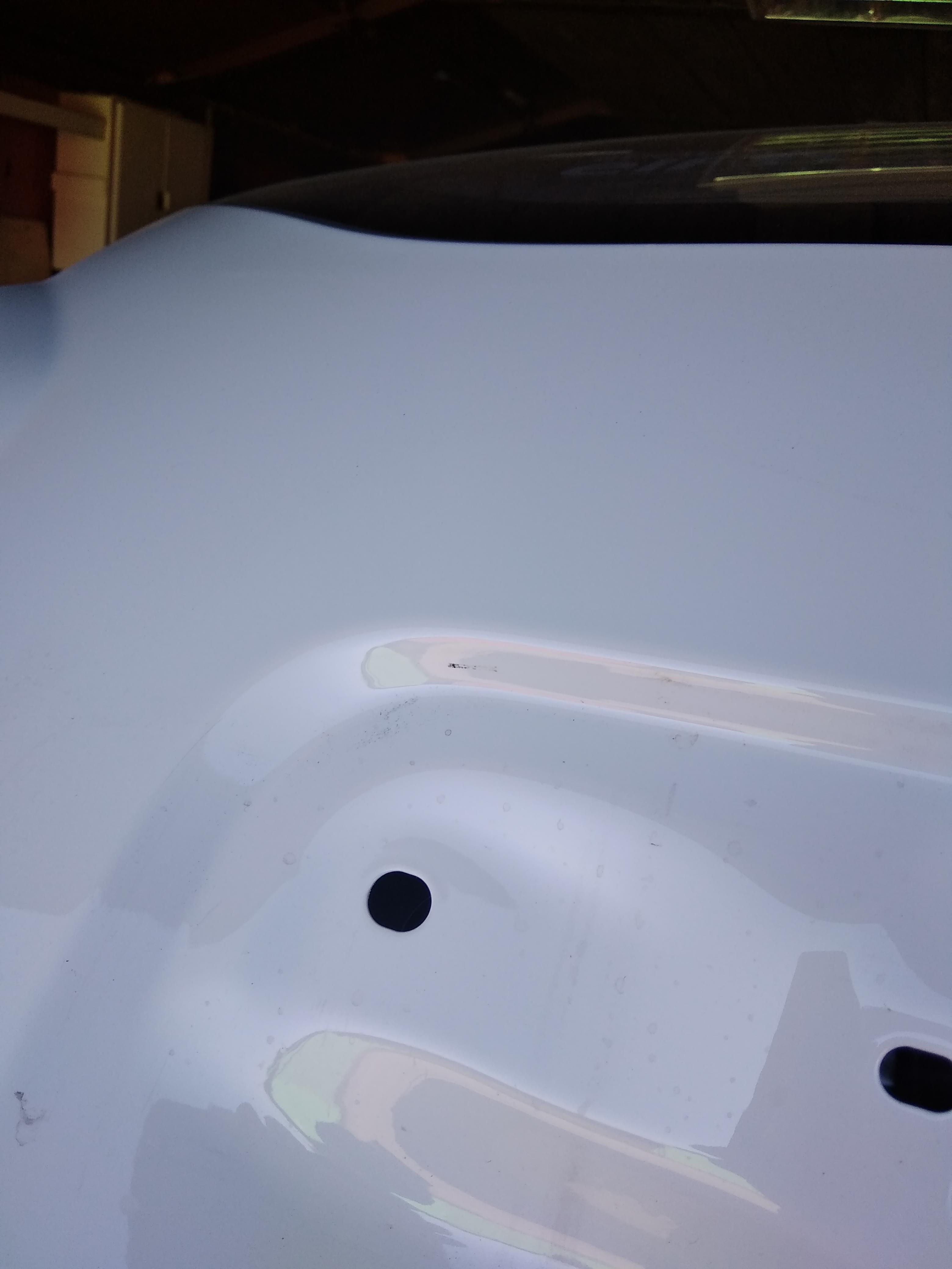

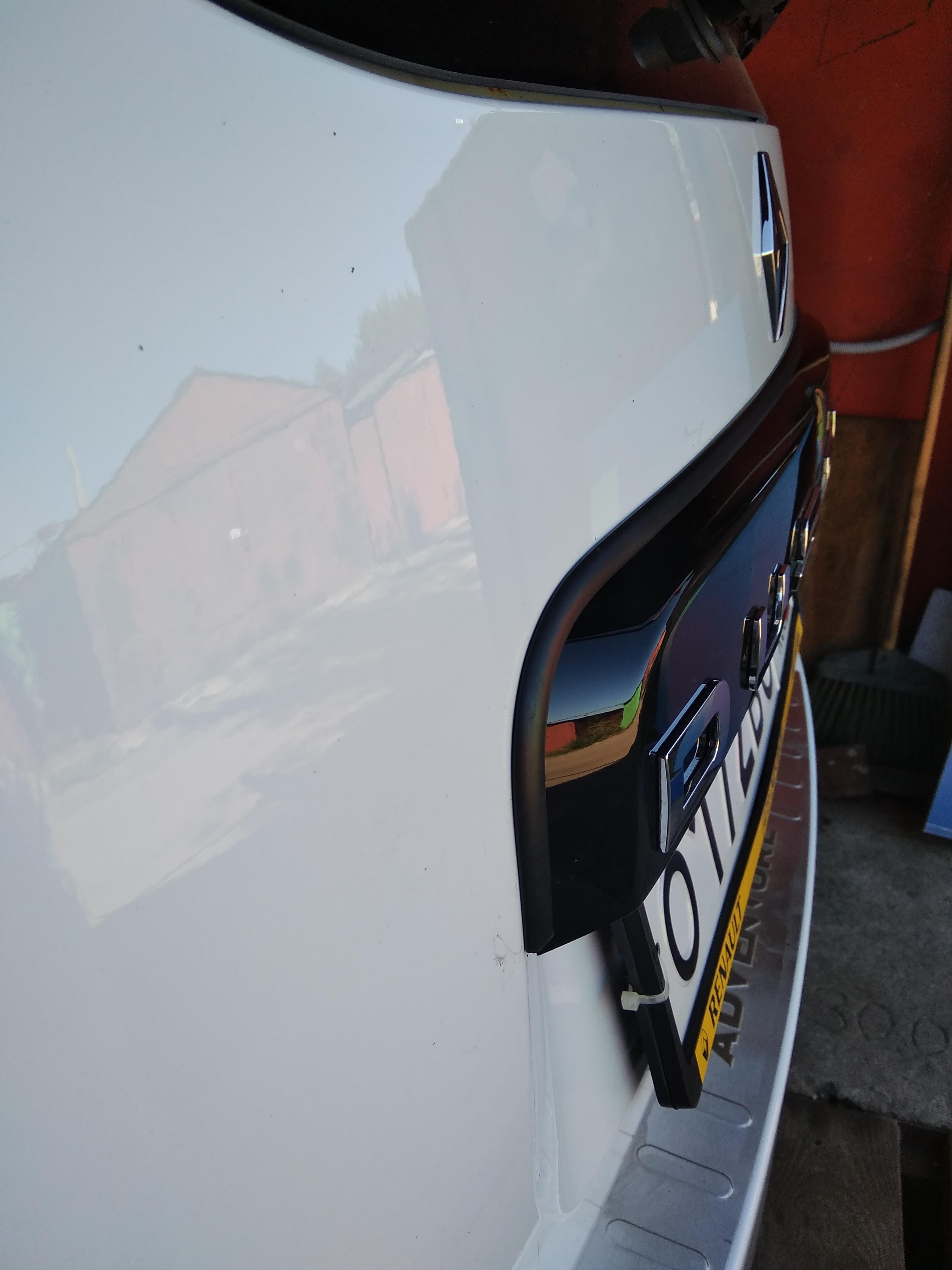

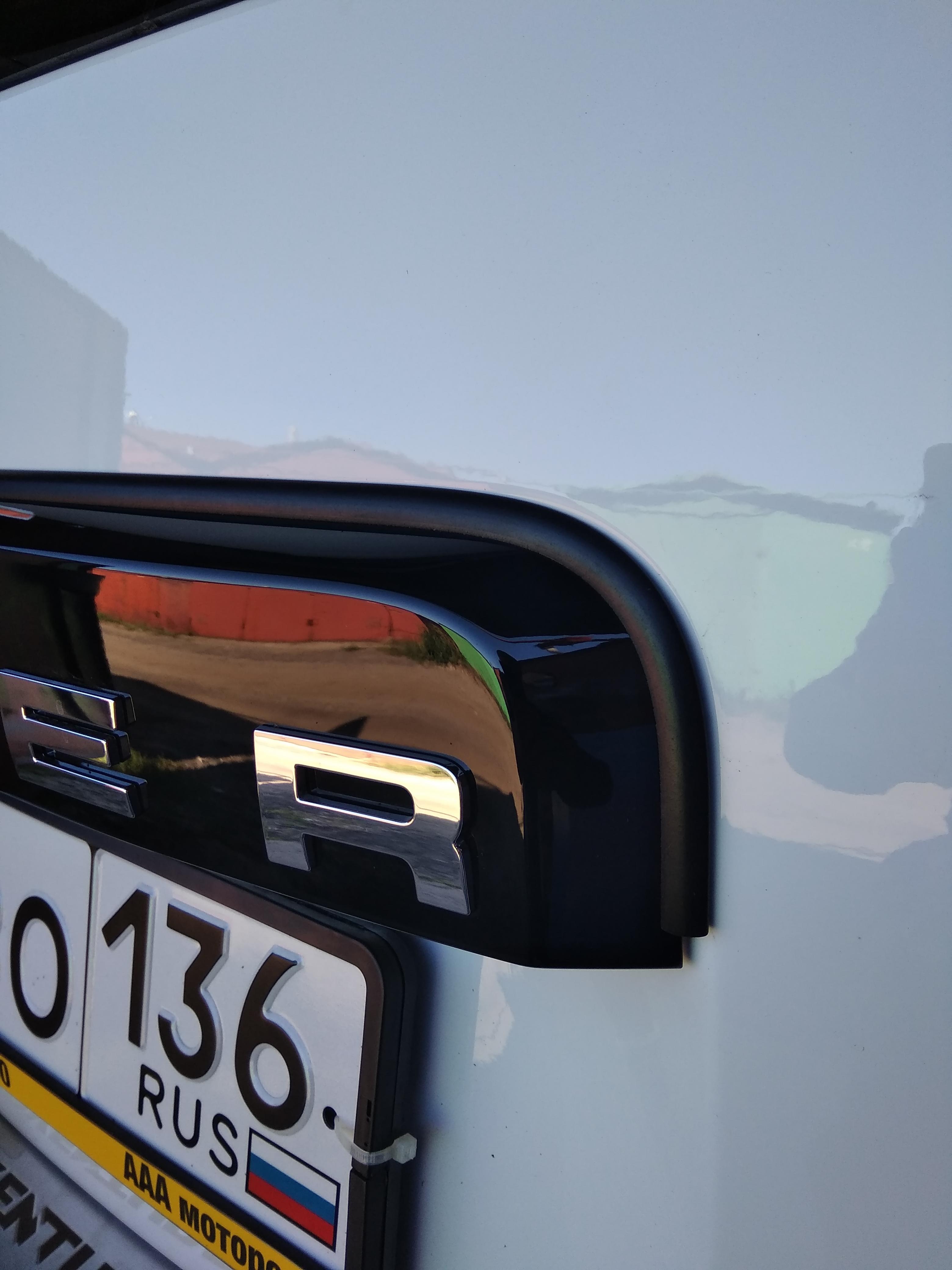

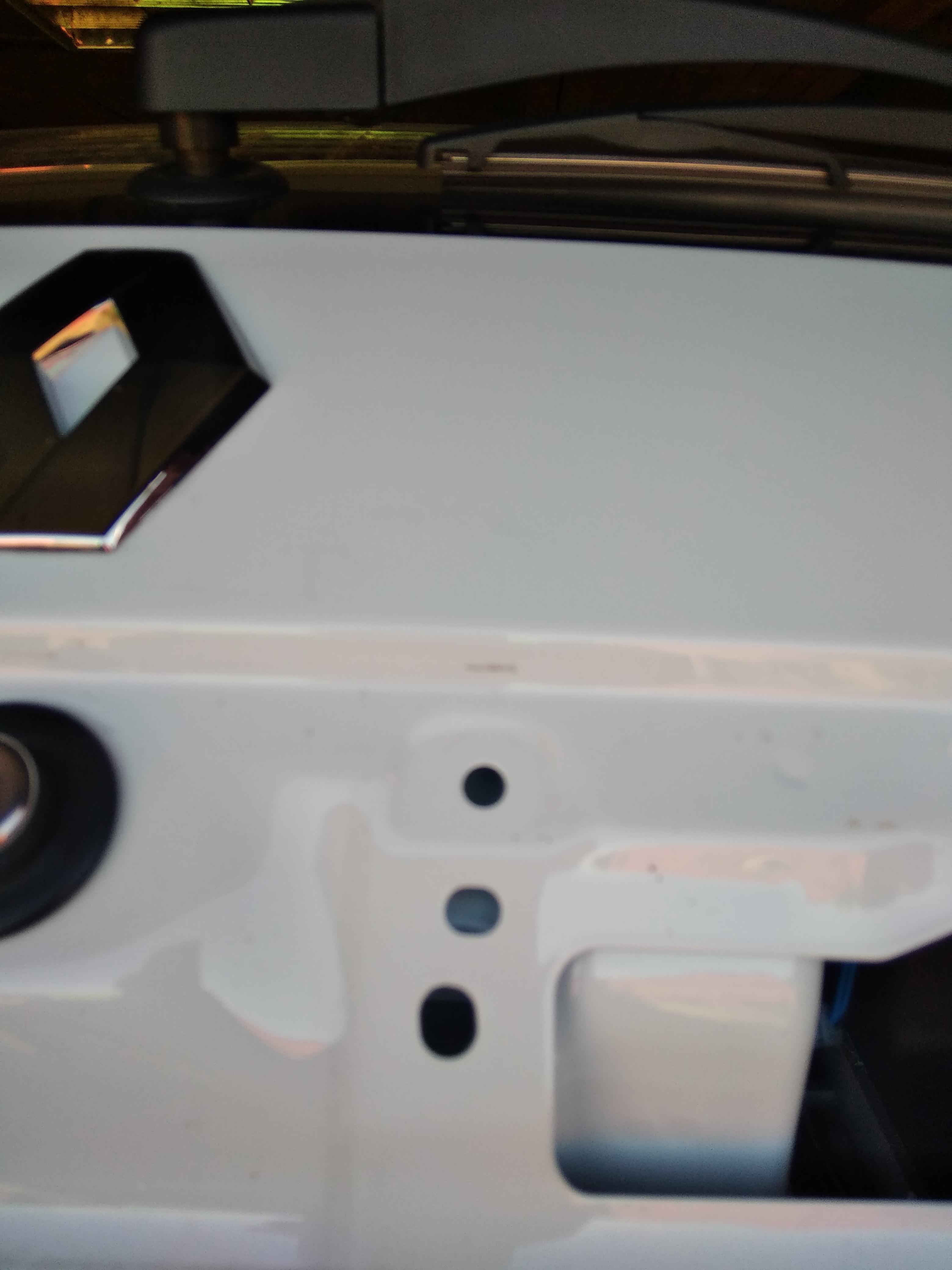

Получил своего ADVENTURa, пробег 200 км, всем доволен. Удивило что вежливые поворотники активированы а то изучил вопрос и собирался сам активировать. С накладкой на пятой двери, которая трет краску ничего не сделано - она как и раньше трет краску. На фото снятая накладка при пробеге 17 км и результат доработки.
