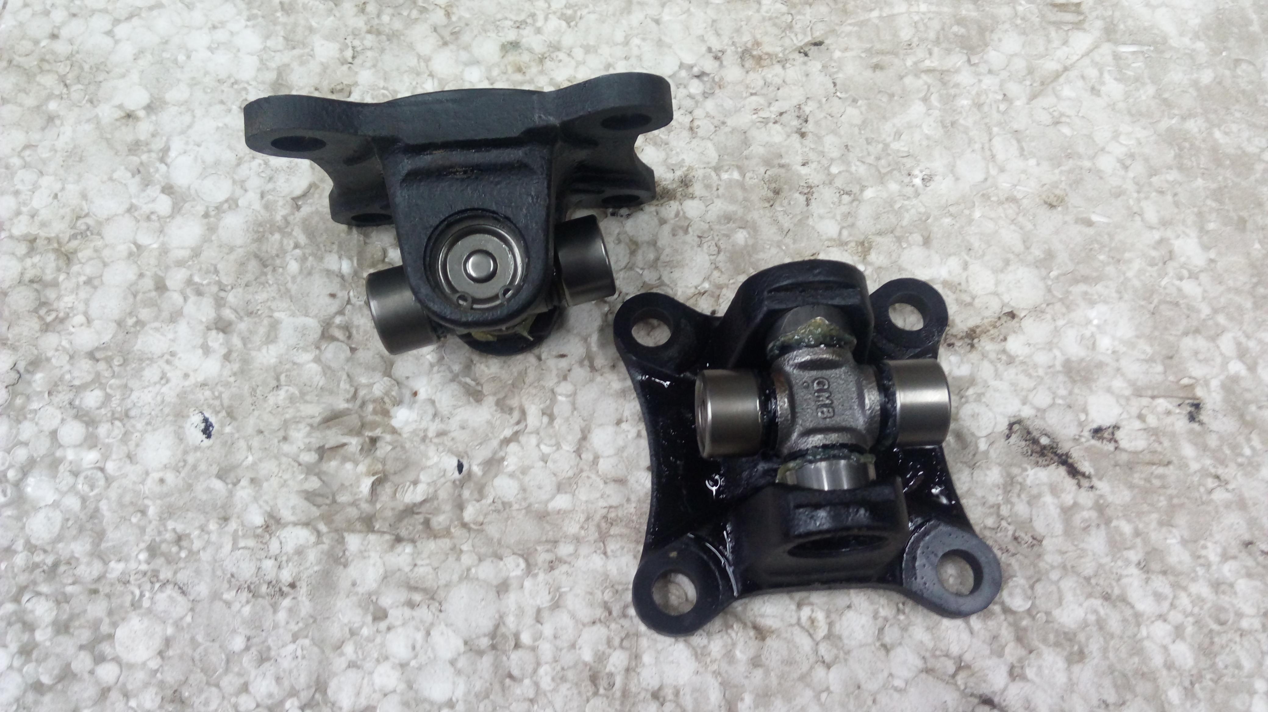

Сегодня приезжал Ришат,наш,местный.Заменили две крестовины с фиксацией стопорными кольцами на дастеровском кардане.

7 т.р. замена одной крестовины (разборка,расточка посадочных с 19мм до 20мм,проточка канавок под стопорные кольца,окраска вилок,сборка,собственно сама крестовина GUN 45 со стопорными кольцами,проверка на стенде на биение и вибрацию).По времени,замена двух крестовин занимает практически целый рабочий день.

Да нет.Просто быстро можно только наговнять.Прое...ть размер,расточить криво итд...Что потом делать с чугунными фланцами?Клиенту новый кардан покупать?Это со своим можно экспериментировать.С чужим так нельзя!
