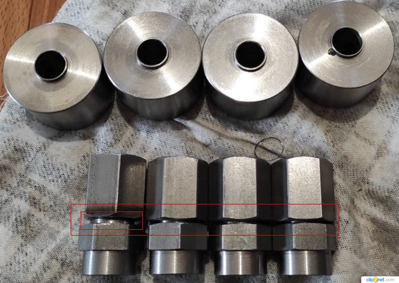

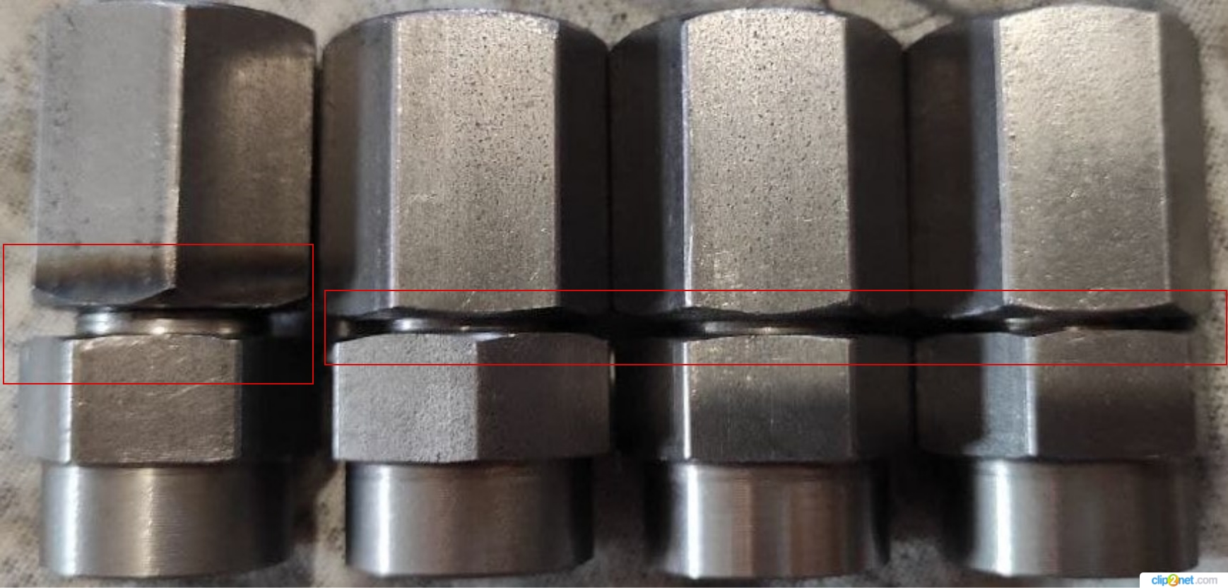

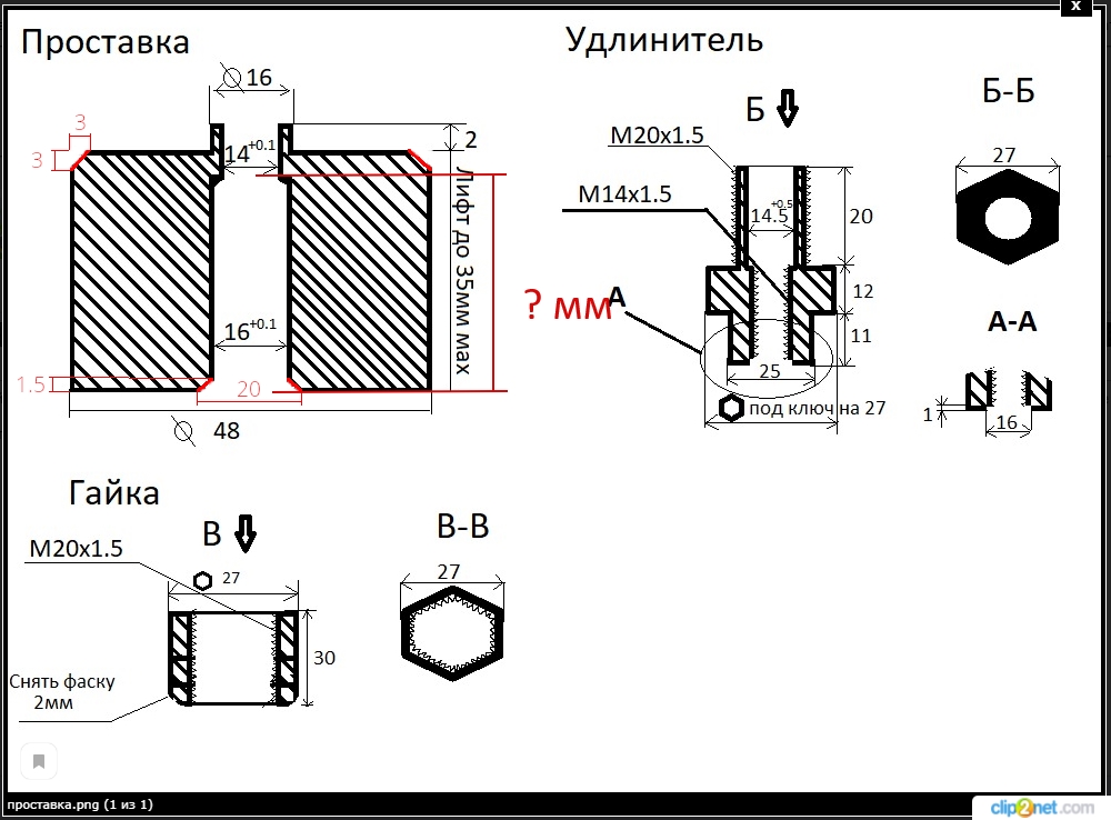

Сообщение от Mihail Zenkov
Немного поправил чертеж. Мои правки - красным. Верхнюю фаску нужно снять - обойма опорного подшипника не должна касаться проставки.
подскажите сколько мм вот эта часть диаметром 16мм?
Оптимально 15 мм.
1) Посмотрев на амортизатор, увидел что эта часть там на примерно 13мм длинной, плюс часть этих мм займет толщина верхней чаши в которую пружина упирается. но на всякий случай сделал 20мм.
2) Кстати, не понимаю зачем гайку делать длиной 30мм, ведь она накручивается на часть длина которой 20мм, лишний расход металла, который в наше время на вес золота.
3) Подскажите, какая толщина металла верхней резинометаллической опоры, в которой надо рассверливать отверстие под удлинитель штока? токарь на трех удлинителях не дометил резьбу 2мм, а на третьем удлинителе 3мм, вот и думаю теперь зажмет ли верхняя гайка эту резинометаллическую опору

Сообщение от Arbuzik
Будет трудно закрутить и особенно открутить - гайка должна выступать над опорой чтоб ключ накинуть.
Хз, но думаю не больше чем 2.5 мм.

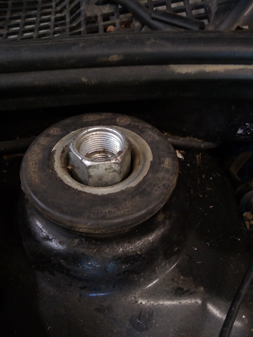

Не менее 10мм. Я когда этот чертеж рисовал нужно было быстро человеку отправить из Дастер клуба Ростов, чтобы токарю объяснить. Кто знал что он пойдет в интернет и в группы.
---------- Добавлено в 23:00 ---------- Предыдущее написано было в 22:55 ----------
Если не зажмет от руки и чашка будет болтается можно сделать так. Перед установкой удлинителя взять болгарку и сделать углубление там где не хватает резьбы. Или можно взять желательно фрезу и в гайке убрать чутка резьбу и она накрутится до конца.
