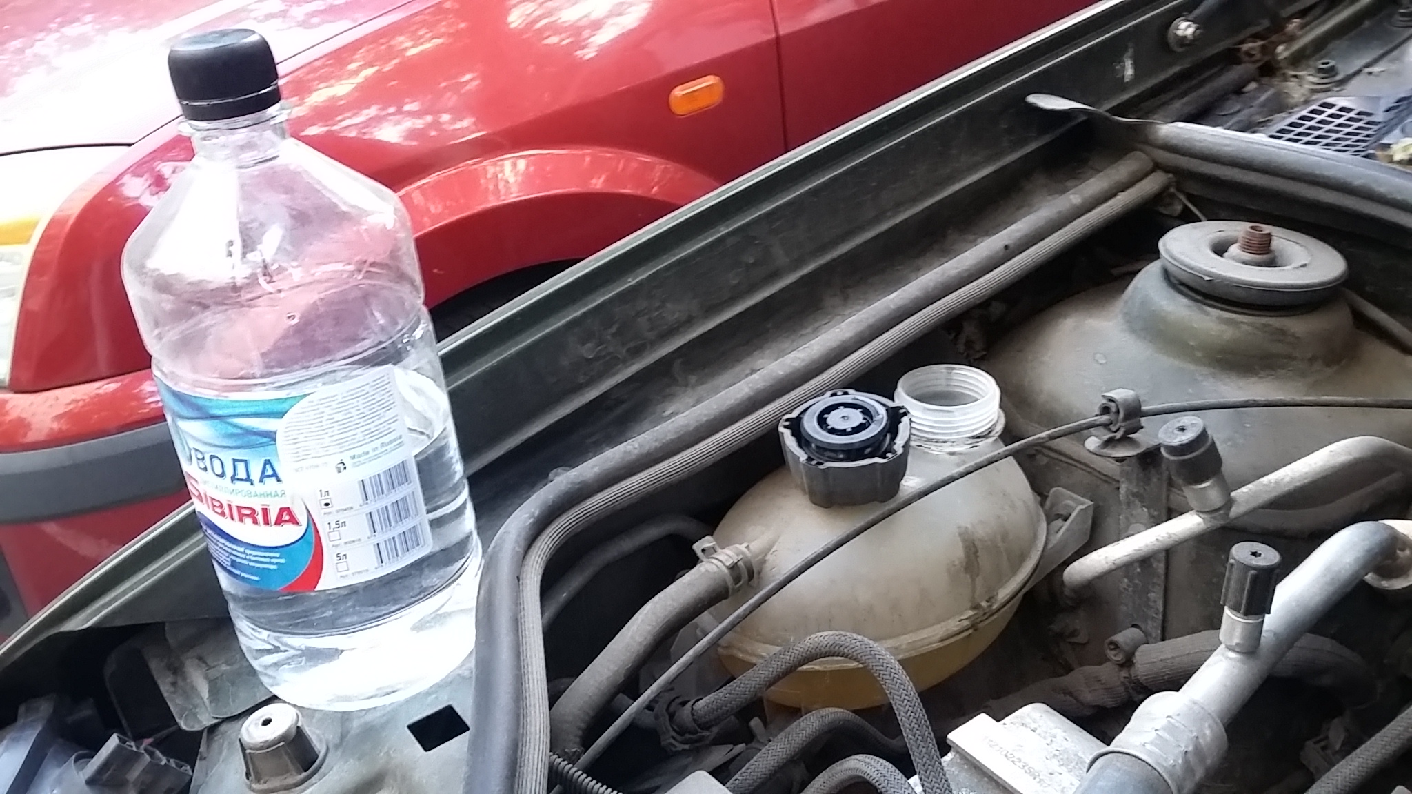

Отпишусь.
700 км на основном объёме проехать не удалось... лампа зажглась и кубик погас на 698км... правда заправка попалась, когда на спидометре красовалась цифра 720км... впрочем если по чесноку, то уехал мой Дастер за 700км на одной заправке...
Залил, в расширительный бачок, очередные 0.5 литра дистилята - это третья доливка с момента эксплуатации моего дастера с двигателем H4М. Пробег за сотню... пора уже задумываться о замене антифриза, наверное ближе к зиме поменяю.
Третий комплект свечей(менял осенью) уже прошёл отметку 30ооокм... тянуть, как в прошлый раз до 60ооо не буду... поменяю на 50ооокм, резинки ресивера также оставлю прежние.
На этих выходных произвёл десятую юбилейную замену масла... пробег на сегодня 116505км. Менял, как и всегда, при помощи моего "Лысого друга" ...
И как полагается... запилил видосик - https://www.youtube.com/watch?v=xNBVB4TIG2k
Передний привод рули д.
Накат отменный...
Н4М - Особо жуткий Пожиратель масла - уже более 100гр/тыщу..
