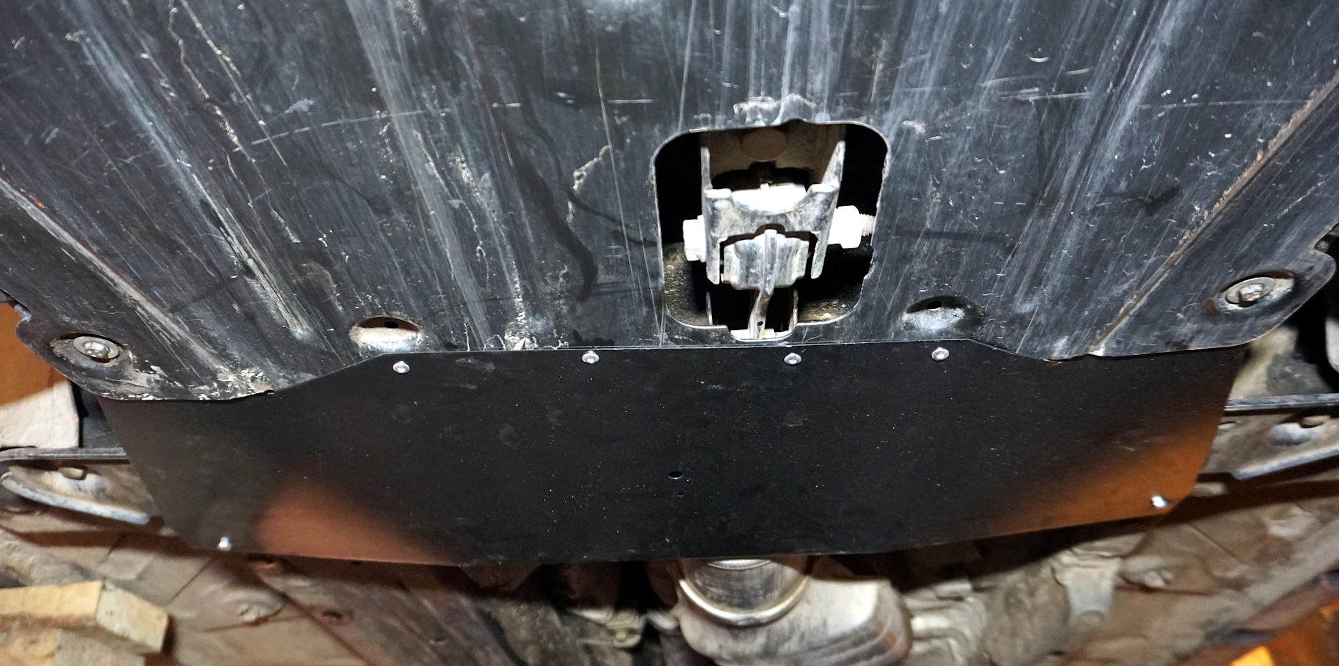

Сообщение от Mihail Zenkov Посмотреть сообщение
Сам процесс я описал, а оригинальное крепление и получившееся можно посмотреть на фото. Делал из профильной трубы 60x40x3. Чертеж не делал - снял оригинальное крепление и по нему прикидывал размеры. Важный нюанс - двигатель без нижней опоры отклоняется от своего нормального положения на несколько сантиметров в сторону бампера. Опора притягивает его к подрамнику и тем самым поднимает флянец кардана выше от подрамника. Если после установки нового крепления будут слышны удары при активном разгоне с первой/второй - значит нужно сильнее подтянуть двигатель в сторону подрамника. Мне понадобилось четыре заезда, пока нашел идеальный вариант. В итоге у меня получилось 63 мм между центром ближайшего болта в двигателе и центром болта опоры (мерил перпендикулярно, без диагоналей). У оригинального крепления этот размер 75 мм.
Все это нужно только если оригинальное крепление похоже на то, что на фото.
Совершенно правильный ход мыслей. Я сделал тоже самое, только немного упростил конструкцию. Втулки не точил, а взял гайки М12 и склеил их попарно. Из двух склеенных гаек получились втулки высотой 20 мм. Можно и не склеивать, но тогда вставлять будет не очень удобно. Кронштейн новый делать не стал, а увеличил длину овальных отверстий на кронштейне подрамника фрезой (можно круглым напильником) на 6,5 мм. Этого как раз хватает для того, чтобы сохранить заводской зазор между карданом и рулевой рейкой. То есть, на кронштейне подрамника отверстия имеют овальную форму с завода для регулировки, а я только сделал эти овалы чуть длиннее и тем самым просто увеличил пределы регулировки. Затем подтянул мотор к подрамнику до упора и затянул болты. У меня дизельный Дастер 17 гв. Возможно на других модификациях будет как-то иначе.

Владимир Анатольевич, не смотрели сколько получился зазор между защитой и гитарой? Гитара/кронштейн не выступают за защиту?

Здравствуйте, Михаил! Я не замерял непосредственно этот зазор, потому, как это неудобно. Я замерял расстояние от нижней плоскости подрамника до кардана в районе крестовины. Т е, до одного из 2х "ушей" кардана в который запрессована крестовина (там удобная для измерений плоскость стакана крестовины). Предварительно провернул кардан так, чтобы эта плоскость стала параллельно плоскости подрамника. При регулировке очень удобно измерять этот размер штангелем. До всех переделок этот размер был 95,5. После опускания двигателя этот размер сохранил, путём проточки овального отв. Кардан не бьёт ни при каких режимах езды, т к сохранено заводское положение кардана.

Владимир Анатольевич, я немного о другом: при опускании двигателя гитара и ее кронштейн приближаются к защите двигателя. Не будет ли выступать кронштейн или гитара ниже защиты? На бездорожье это может быть важным. И не цепляет ли кронштейн защиту при интенсивном разгоне?
Duster на 265/75R16

Михаил, извините, на бегу читал, поэтому не понял сразу. Да, гитара выступает за плоскость защиты. Миллиметров на 10, точно не замерял. Но всё равно это не самая нижняя точка и на общий клиренс это не влияет. Но, безусловно, где-нибудь можно и зацепиться этой гитарой. У меня стоит большая защита, которая закрывает углы бампера (покупал в Дастершопе) и у этой защиты есть вырез под гитару. Но, всё равно пришлось чуть подогнуть защиту. И чтобы всё было защищено, надо прикрутить или приварить к защите дополнительный чехол на гитару. Или опускать всю защиту, чего делать мне не хочется.

Новый кронштейн я делал в первую очередь для решения как раз этой проблемы, и только потом понял, что двигатель нужно подтягивать сильнее. В итоге у меня получилась гитара и кронштейн заподлицо с защитой.
Если кто решит повторить - можно не делать перемычку снизу - сильно больше жесткости она не дает, а грязь на себя иногда собирает. Да и делать без нее проще.

Полностью с Вами согласен! Новый кронштейн решит проблему выпирания гитары за плоскость защиты. Но, так как, даже с заводским кронштейном выступающая гитара не является нижней точкой, то я не стал заморачиваться с новым кронштейном. Но тому, кто хочет достичь идеальности в этом вопросе, конечно, придётся делать новый кронштейн.

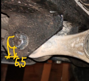

Поясните кто нибудь что происходит. Тоже хочу поднять нижнюю опору, так как однажды наскочил ей на камень, и загнул в три велюшки!

Юрий_123, гляньте http://www.dusterclubs.ru/vb/showpos...postcount=2062
Там описано как сделать кронштейн, который и от двигателя меньше выступает, чем родной и опору выше поднимает.
Но нужно смотреть, какой у вас родной кронштейн - на дизеле бывают два варианта.

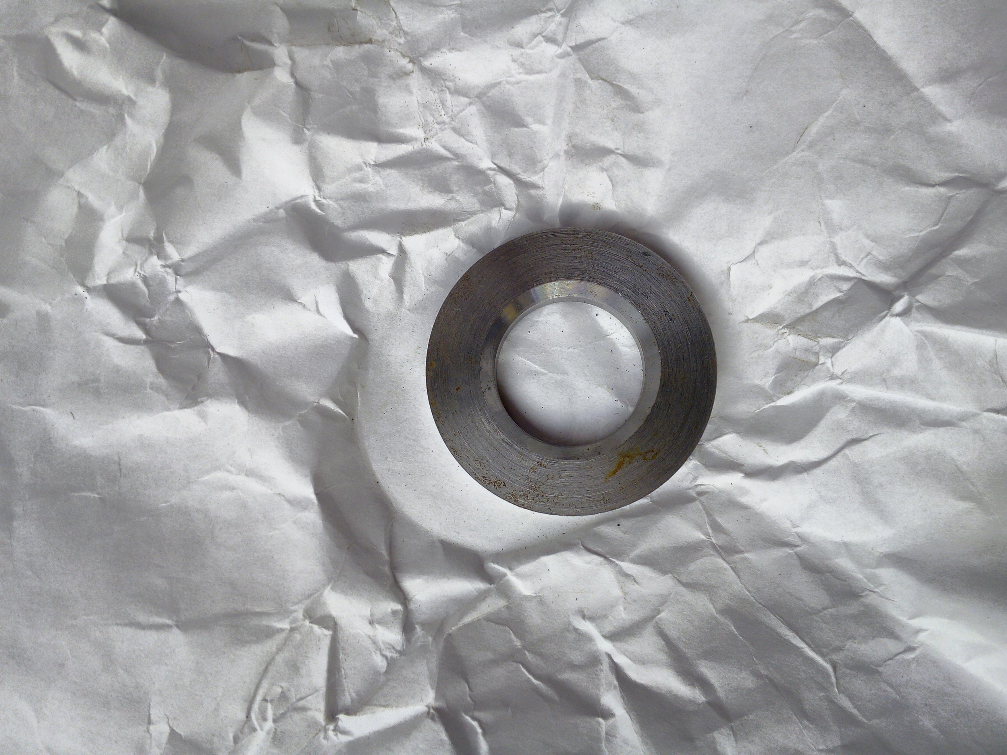

Победил, вроде, вибрацию на проставках +30мм. Заказал шайбочки 8мм по чертежику из этой статейки https://www.drive2.ru/l/586364604364...73786451544989. Пока только на правый привод поставил, и так и этак своего коника тестил - нету. Очень доволен.
я наверное один из первых кто изготовил проставки под привода и поставил себе. Хочу развеять некоторые вопросы.
1. Какую проставку ставить?
Если у вас лифт (у меня лифт Пружины Фобос 2.0 + 30мм проставка сверху, итого 5см наверное)Вывешиваем на подъемнике машину, снимаем колесо, и подпираем колесо так чтобы привод встал параллельно земле. Далее высчитываем ход привода внутрь. Откручиваей гайку ступицы, тянем на себя привод, измеряем штангеном от какой либо точки на сколько выступает резьба. Далее с помошником давим привод в сторону коробки до упора!!!! измеряем опять от той же точки сколько торчит резьбы. Имеем Ход привода. например 10мм.
Поэтому смело 8мм можно ставить.
У меня при моем конфиге стоят обе шайбы слева и справа по 8мм.
2. Уйдет ли вибрация?
тут зависит от износа трипоидов. Те кто делает лифт на НОВОЙ машине сразу то к 100000км нет никакой вибрации даже без шайб. поняли?
Лично мне шайбы не помогли (пробег 120000км когда поставил проставки, он большой, износ уже есть в трипоидах)
Потом я поменял левый привод на НОВЫЙ оригинал + шайба. Вибрация осталась. Смею предположить что основная вибрация идет именно от правого трипоида. но даже установленная шайба в 8мм не помогла. можно попробовать 10мм. я не стал.
3. Что же делать и как справиться с вибрацией?
По хорошему менять трипоиды или привода, если есть лифт сразу ставить шайбы.
А так же опускать мотор (я этого не успел сделать). Сложность была в одном болту на коробке тот что к радиаторам ближе, он углублен в корпус, можно достать или кривым накидным укороченным ключом на 15, или же головкой НО для трещетки 3/8 так как она тоньше.
4. Есть версии что вибрация еще и от кардана.
Да слышал такое, я поменял кардан на новый оригинал, ничего не помогло (менял не из за вибрации а крестовин).
5. От чего еще может быть вибрация?
От колес, от неправильного развала и схождения. У меня летом стоят МТ колеса Comforser 3000 и там есть вибрация, если поставить стоковые то вибрация почти незаметна.
Но так же советую всем устанавливать развальные болты (вместо верхнего) и регулировать при лифте развал.
Вот такой маленький жып

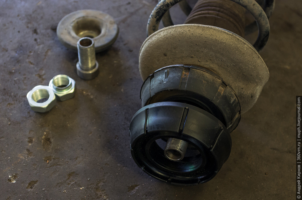

Кстати, я тут подумал, если машина новая или же подвеска исправно работает, то ведь можно лифтануть путем проставок домиков (имитирующих штатную резиновую опору под стаканом), НО есть отрицательный момент, все что продается на рынке, плохого качества, резиновая проставка быстро проседает, и подвеска валкая становится так как этот "бутерброд" сильно раскачивается.
А кто нибудь видел такие же домики но из Алюминия или стали? если такой поставить то мы оставляем грубо говоря сток подвеску, но просто приподнимаем кузов.
Или сделать такую из фторопласта (капролона), но наверное дорого, материал нынче очень дорогой.
Плюсы: остается штатная подвеска, с штатными ходами, и мягкостью. Минимум доработок, и разбирать стойку по факту не надо, надо только зафиксировать пружину стяжками.
Минусы: Качество резиновых изделий г***о, проседают, и очень мягкие, появляется валкость.

VOVANыч, куда проставку не ставь, а углы работы рычагов меняются. Заднее колесо так вообще вперед смещается - делал проставки под крепление заднего продольного рычага, чтоб колесо по центру арки было.
А так тоже есть мысли попробовать вторую опору на заднюю стойку - может комфортнее будет на плохих дорогах.
