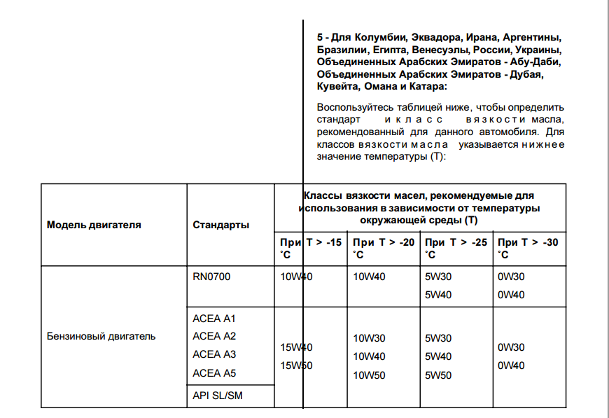

по допускам рено

Re: Масло для Двигателей Рено Дастер (Renault Duster)
PAN
, тоже по допускам рено, но конкретно по нашему К9К:
правда 5w30 не подходит тогда...
У меня так же можно получить

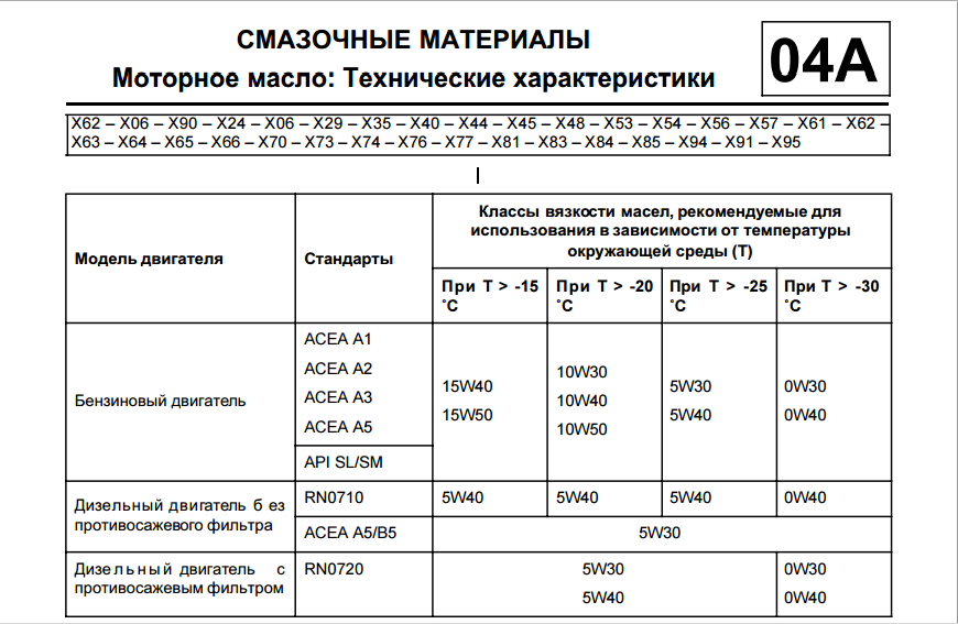

HID
, ну у Вас класс масла должен быть В4, но не В5.
если бы был противосажевый фильтр, то 5в30 допустимо по техноте, но С3
HID
, таблица похоже левая с противосажевым фильтром 0720, а без 0710. 0700 это бензиновый. ( покуда знаю)
Sanja84
, согласен, обычно да.
по ходу, ОД накосячил

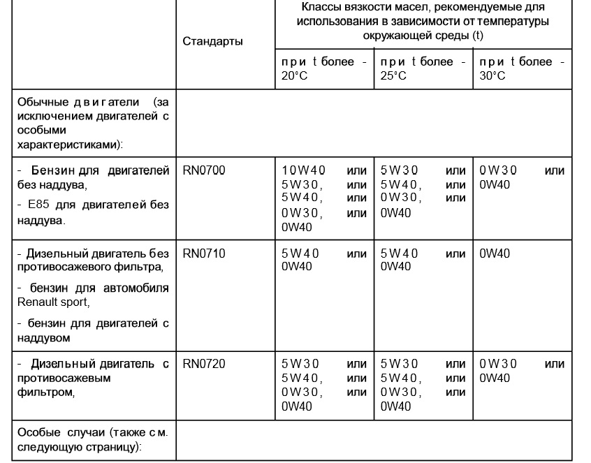

PAN
по допускам рено
Еще и допуска с 10кой который для дизелей, нет!
Яб с претензией обратился, о замене на масло с допусками.
Sanja84
, таблица их пдф-ки из шапки темы
---------- Добавлено в 17:23 ---------- Предыдущее написано было в 17:22 ----------
@ндрей86rus
написал им пока на форуме - поглядим что ответят...

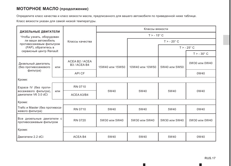

RN 0700 – Моторное масло для бензиновых двигателей без наддува, с повышенными требованиями к совместимости с системами нейтрализации отработанных газов, за исключением Renault Sport. Этот стандарт распространяется на все дизельные автомобили Renault, оснащенные двигателем 1,5 DCi без DPF (сажевый фильтр) до 100 л.с. Сервисный интервал до 20 тыс. км или 1 год.
RN 0710 – Моторное масло, с повышенными требованиями к совместимости с системами нейтрализации отработанных газов, для бензиновых двигателей с турбонаддувом в том числе Renault Sport и дизельных двигателей без сажевого фильтра от группы Renault, Dacia, Samsung. Кроме двигателей 1,5 DCi без DPF (сажевый фильтр) до 100 л.с.
RN 0720 – Моторное масло для дизельных двигателей новой генерации, с турбонаддувом и сажевым фильтром. Соответствие стандарту ACEA C4 + дополнительные требования Renault.
Это просто пример с мотюлевского сайта. А так точно наш допуск 0710
ну вот, значит все же rn0700 идет на наш дизель получается?

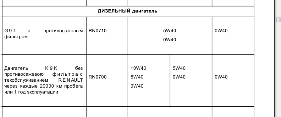

в электронном виде сервисной книжки вот такая табличка идет:

т.е. получается
5w40 при rn0710
и
5w30 при ACEA A5/B5
тогда по этой строчке данное масло нам подходит...
