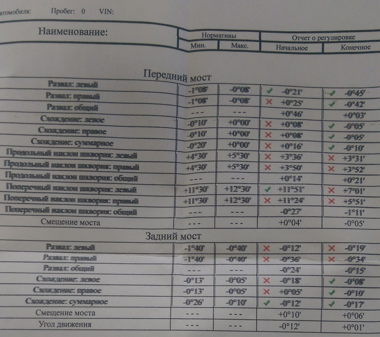

Сообщение от warant Посмотреть сообщение
Сделал сход-развал с использованием развальных болтов от ironman.
Итог, перед вывели как надо, зад даже болты не спасли, развал так и не вышел в норму.
Но главное перед вывели, надеюсь это поможет убрать биение на старте.
Вложение 98372
Мужики... я чот не догоняю... Нафига сзади развальные болты??? Там же развал штатно делается - тяги (которые от подрамника к цапфе идут сзади) к подрамнику через эксцентрики крепятся же...
Последний раз редактировалось HID; 14.07.2016 в 07:53.
а там разве не один только эксцентрик со стороны заднего рычага?

Сообщение от warant
если честно - точно не скажу, но месяц назад мне в Жигулевске делали развал сзади безо всяких развальных болтов. Единственное уточнение - у меня нет лифта, возможно при лифте штатных регулировок и не хватает...

Автомобиль: Duster 2.0 4x4
Дык само собой. При лифте развал вообще в плюс может уйти.
