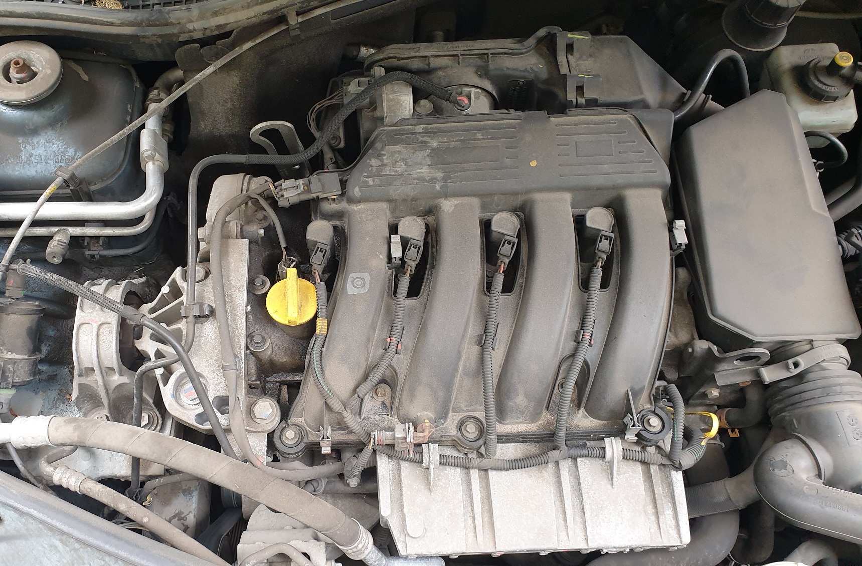

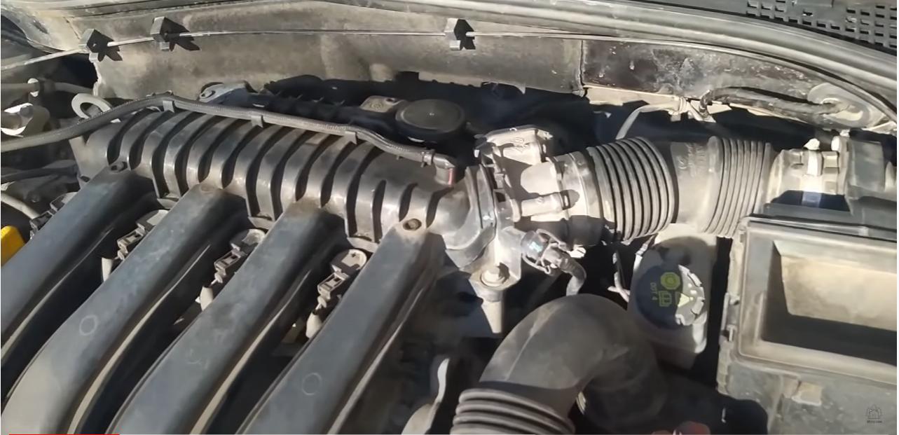

Наткнулся тут на ролик на трубе
Не помню уже что искал когда наткнулся, но посмотрел его и увидел что F4R в ролике и F4R у меня выглядят совсем по разному.
Того клапана о котором шла речь в ролике у меня вообще нет (у меня F4R 2.0 передний привод автомат)
Есть разумное объяснение?
Вот в видео
Вот мой

Рестайл и дорестаил? 143 л.с. и 135 л.с.?

дорестайл 135, в профиле год написан. А в рестайле изменили мотор? ах ну да... понял

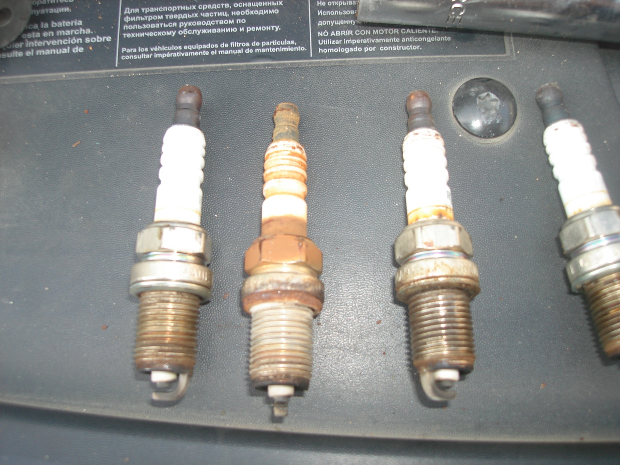

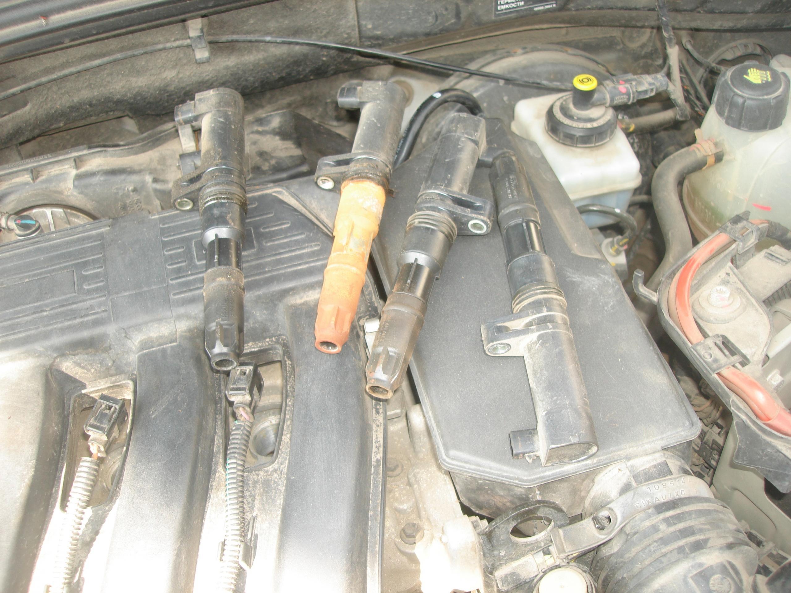

решил сегодня заглянуть на свечи т.к. двигатель подтраивал итог: 1 катушка в небольшом красноватом нагаре, 2 катушка нормальная свеча тоже, 3 вся в саже колодец тоже, 4 катушка и сам колодец в девственной чистоте, вопрос откуда взялась сажа да еще в таком количестве, что с этим делать и чем отмыть колодцы, и стоит ли их мыть???

Re: Двигатель 2.0 л. (F4R 16v) + и -
verdas2
Фото есть как всё это выглядит ?.

нету,весь колодец наконечник катушки -резинка всё в саже коричнево рыжего цвета, свеча сражи где заканчивается керамика тоже ржавого цвета но протечки омывающей жидкости вроде нет смотрел не один раз на трубках всё сухо.

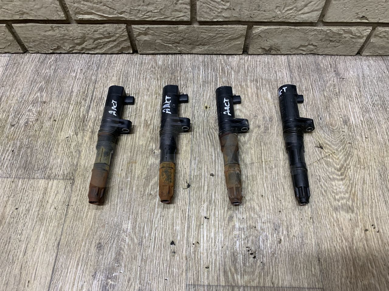

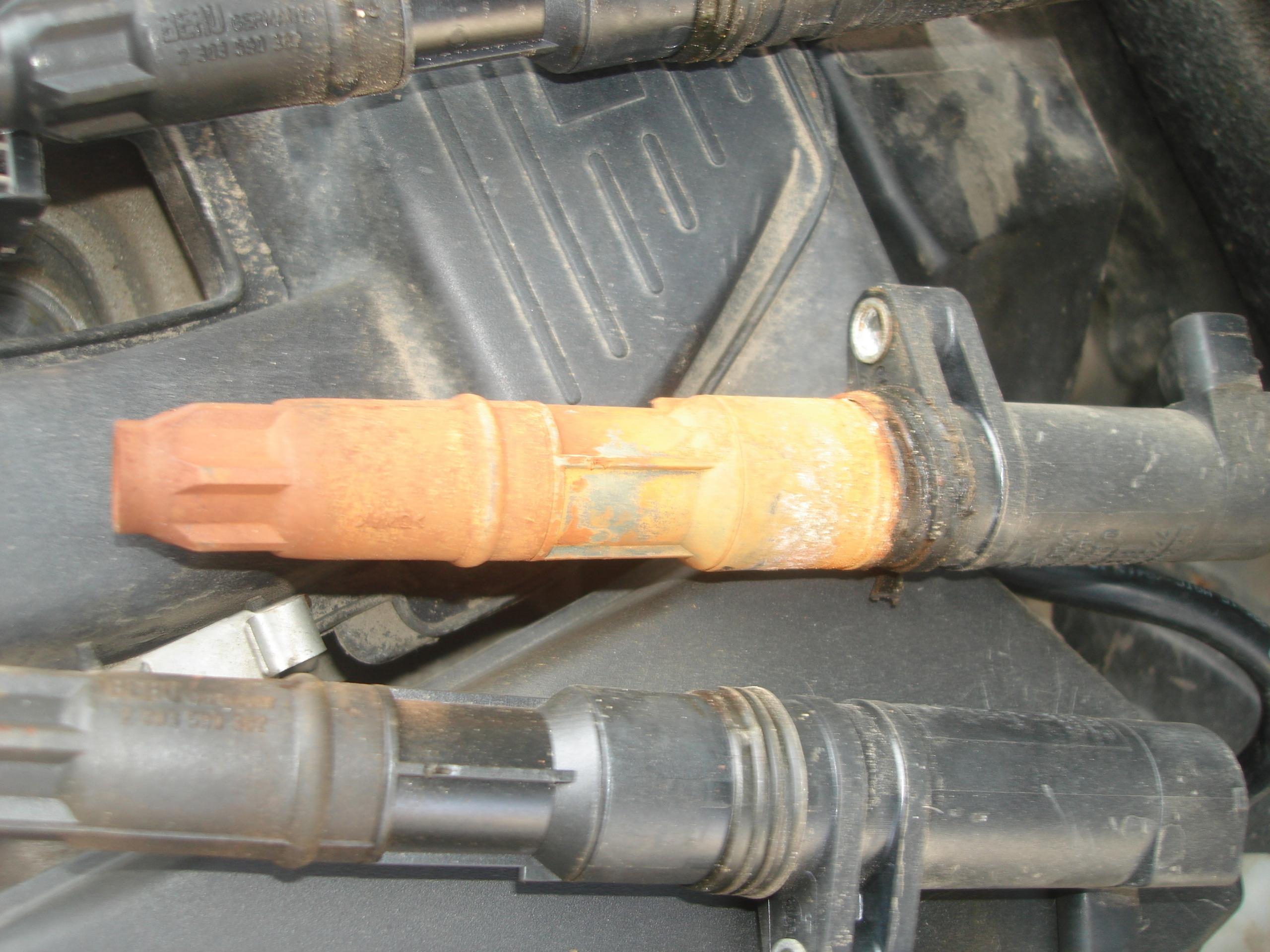

фото Считаем порядок цилиндров от маховика 3 катушка ржавая .

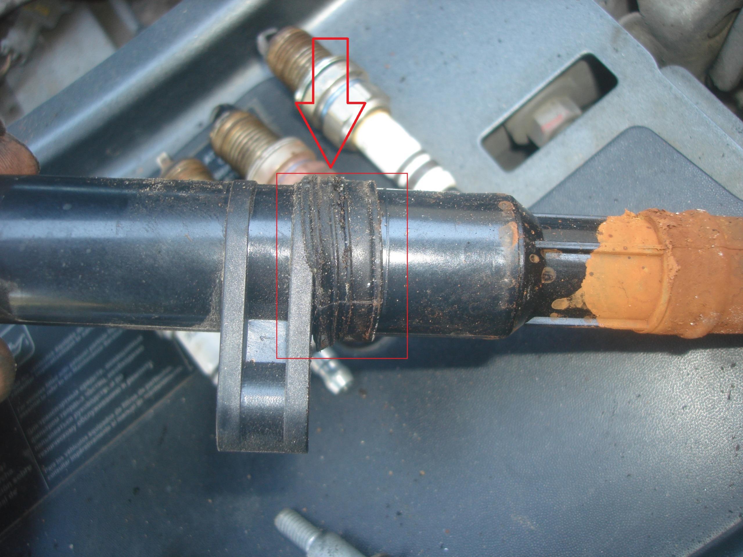

Менял катушку и свечи фото приклеили . Тоже троила вода попадала в колодец из за повреждённого уплотнителя на катушке .

нет, это уже савсем страшная, моя чуть получше, как фото прикрепить подскажите
---------- Добавлено в 20:32 ---------- Предыдущее написано было в 20:29 ----------
моя как первая слева нагара только побольше было

моя как первая слева только нагара было больше

, Вода попадает в колодец свечи 99.8 % ..
