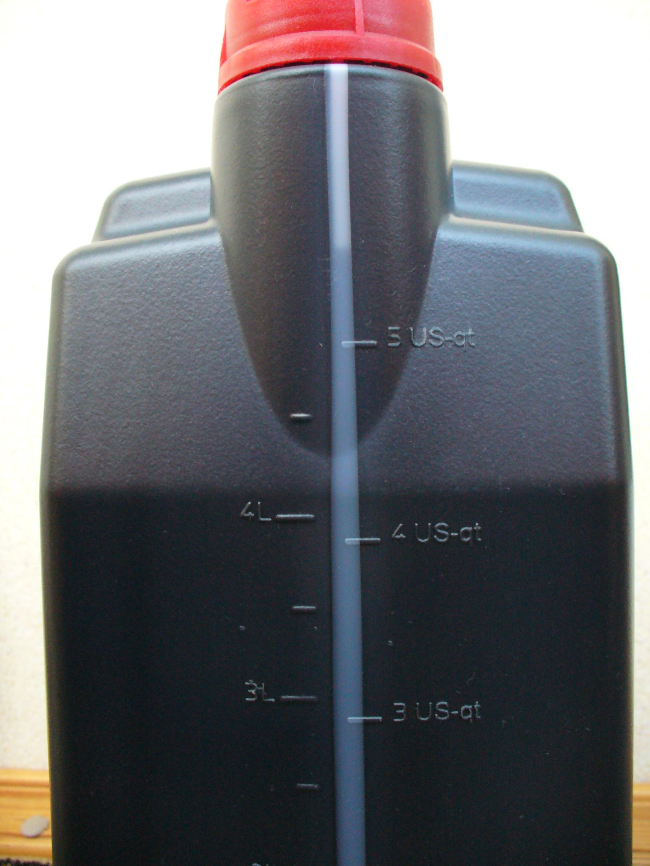

"Из раннего" - одно время шло обсуждение, почему один залил 5-ти литровую канистру и на щупе больше половины уровня , а у другого те же 5 литров масла залито, а на щупе масло ниже середины. Сфотал свою канистру Мотыля - явно больше 5 л. залито (левая шкала). То есть, налицо факт того, что производитель чуть "переливает" масло . А количество перелитого, видимо, может разниться в зависимости от производителя, партии и т.д. и т.п. Вот и "пляшут" уровни...
