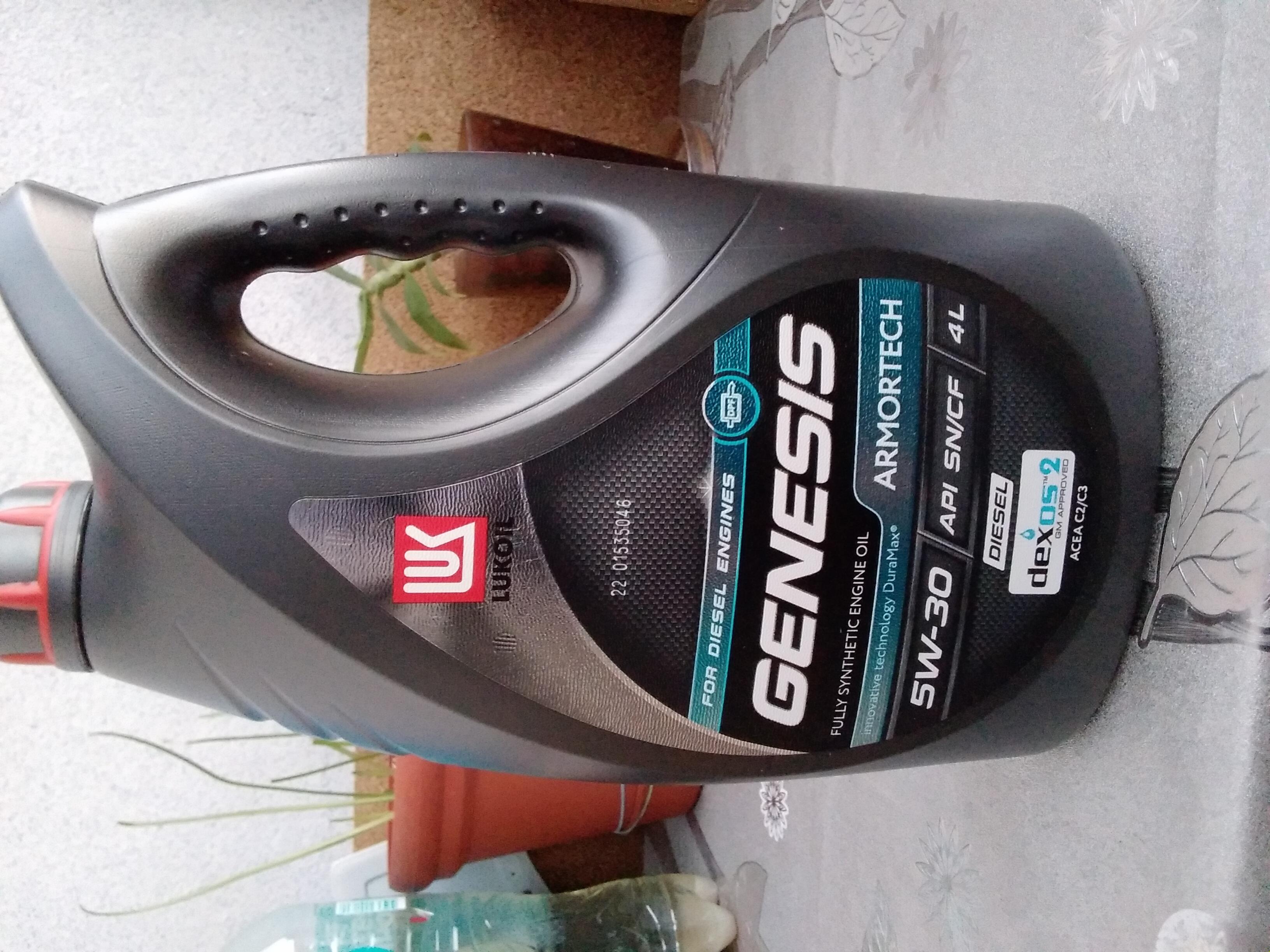

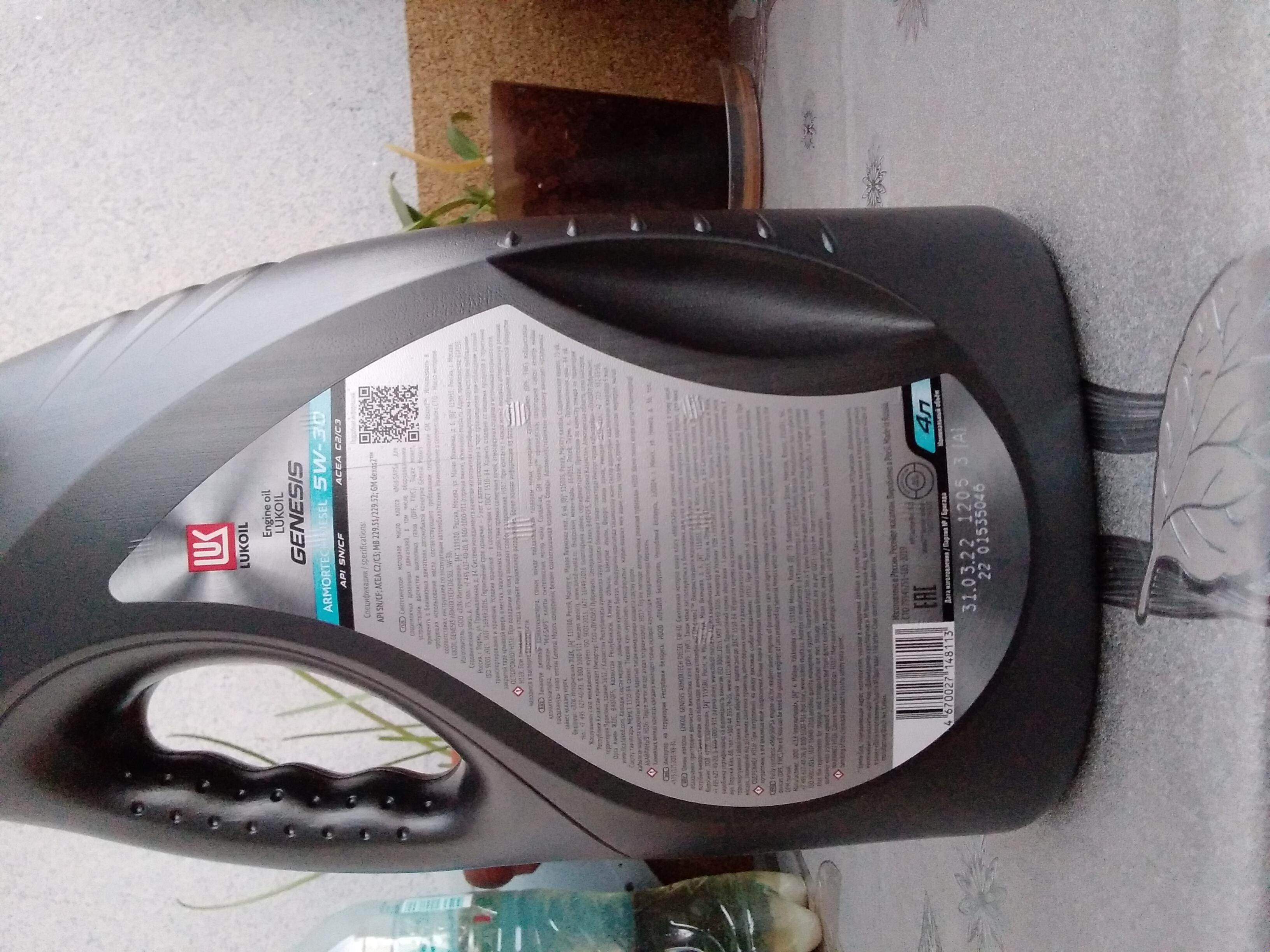

По умолчанию Re: Моторное масло для Рено Дастер турбодизель, рестайлинг . 109 л.с.
Дата масла март 2022г, так что еще думаю были импортные присадки

Сообщение от Альфред555 Посмотреть сообщение
Конечно импортные.
