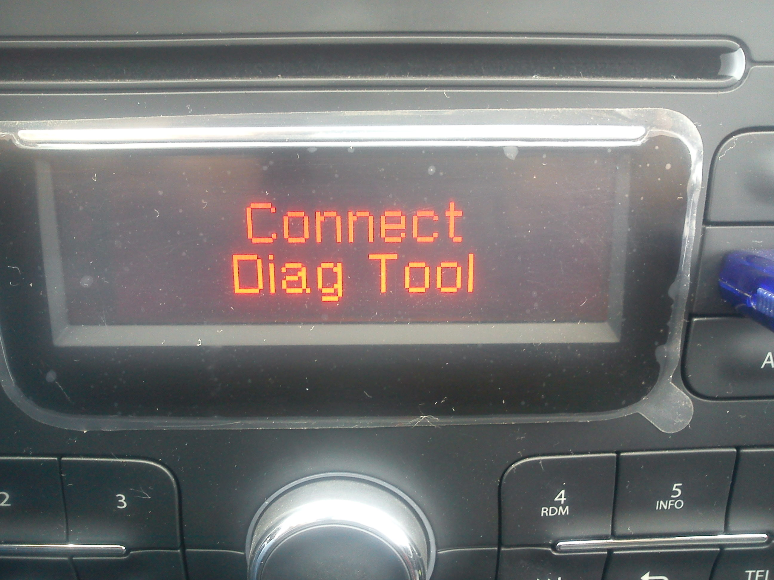

vigortaurus, у меня другая беда: привключении зажигания при выключенной мультимедия включается воспроизведение с флэшки. Что это?
Тут, в начале. У меня получилось.

Дастероид, Нет никаких посторонних файлов. Пробовал подключать другую флэшку-та же картина.
