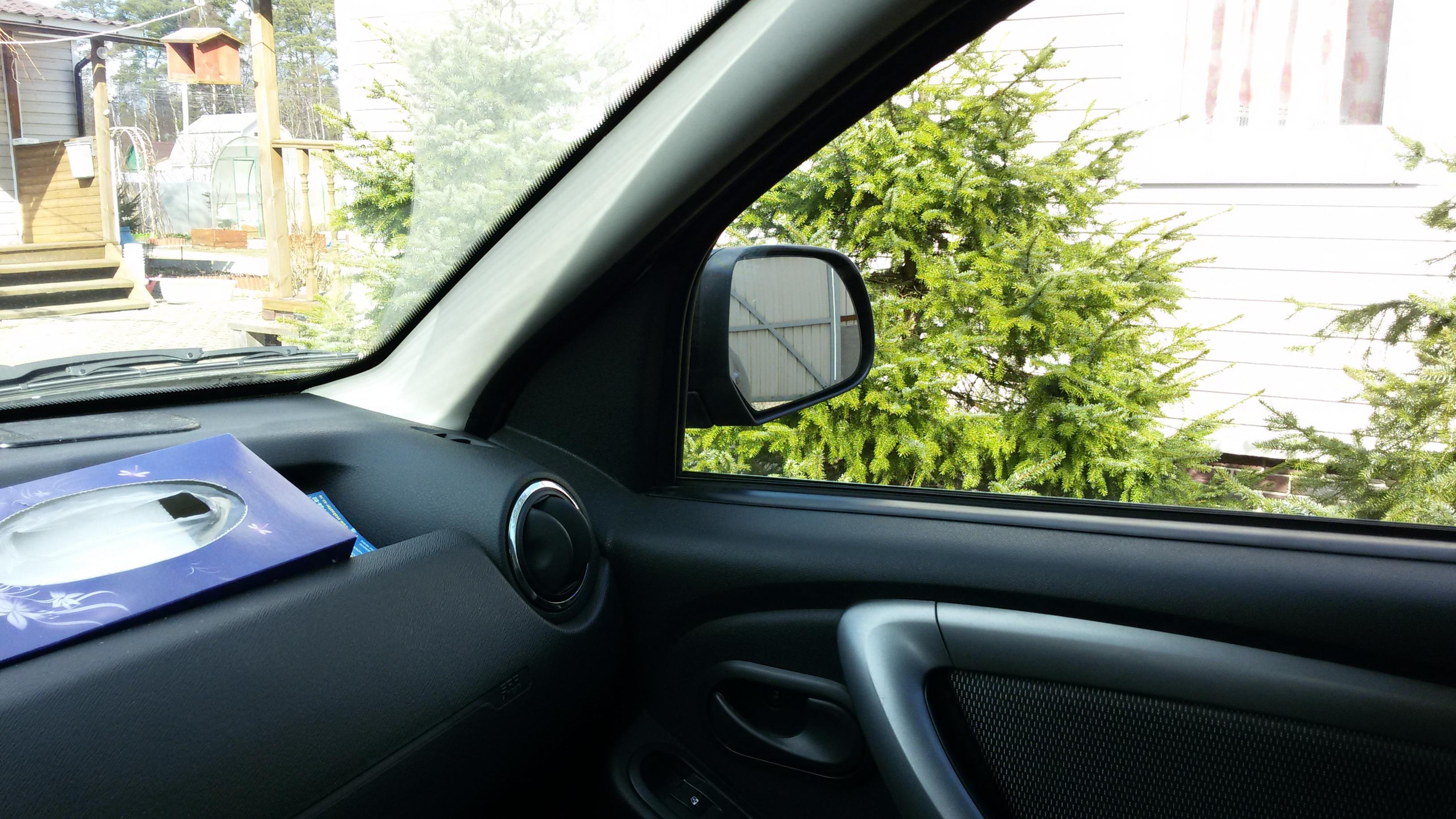

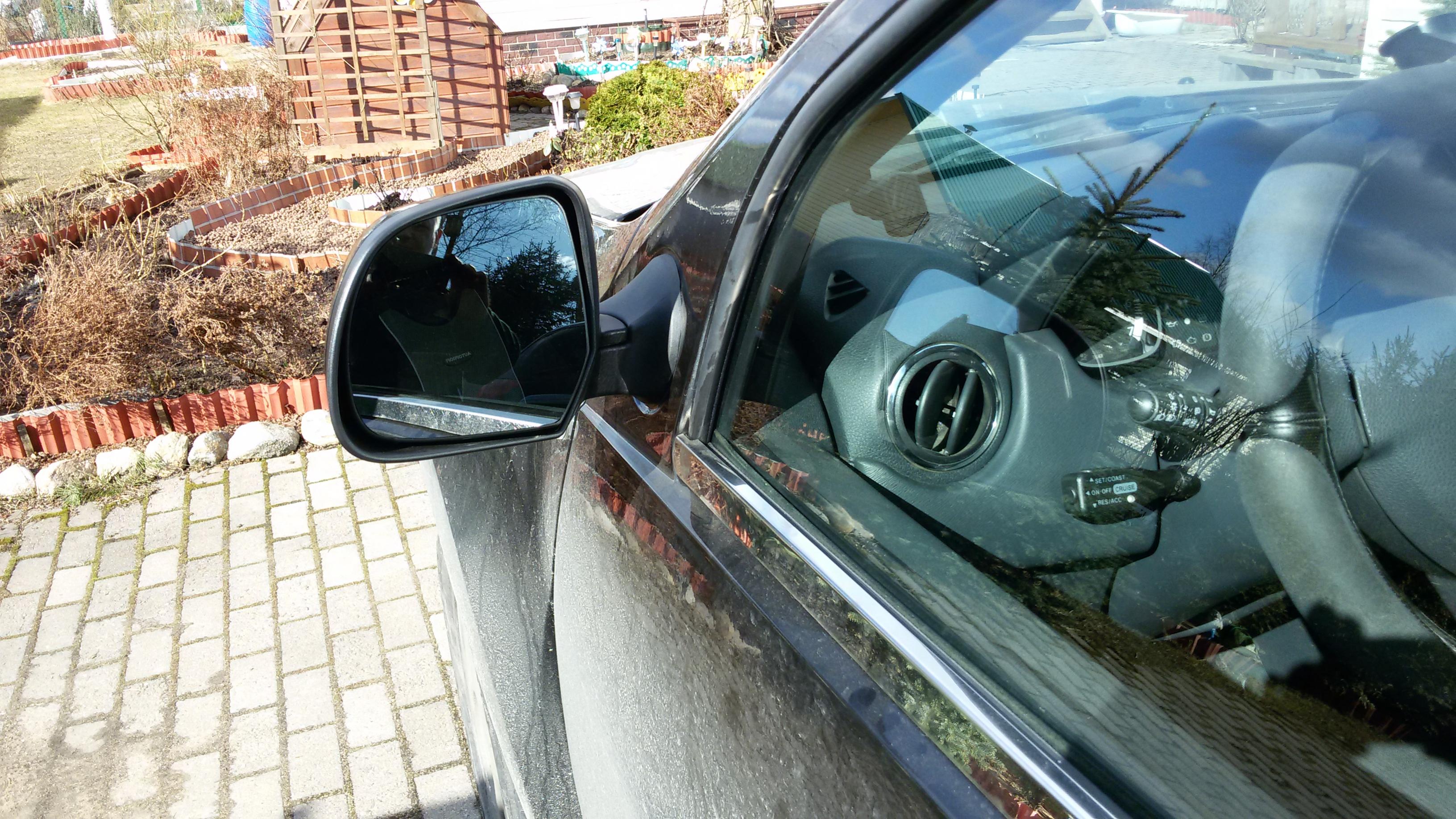

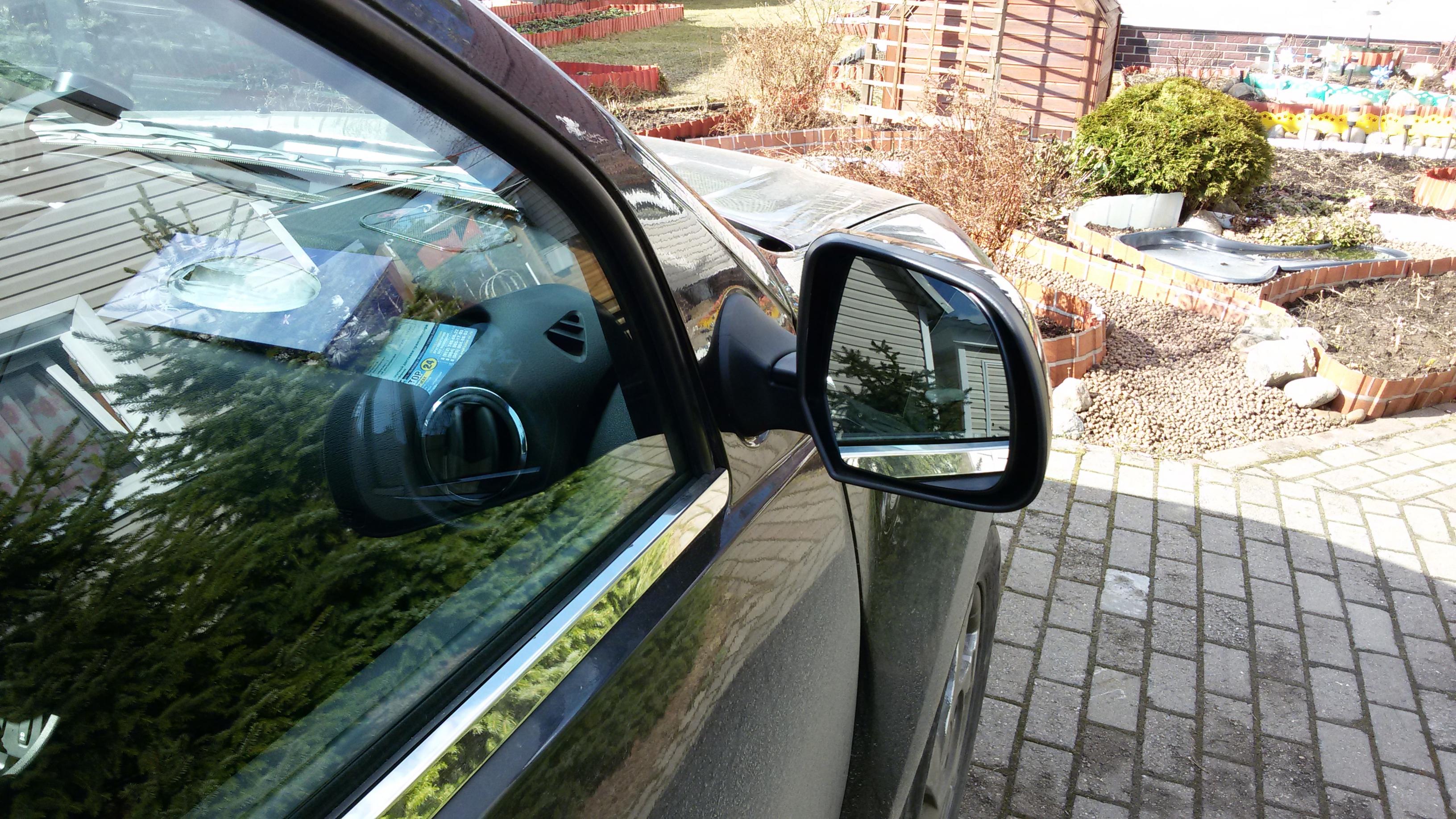

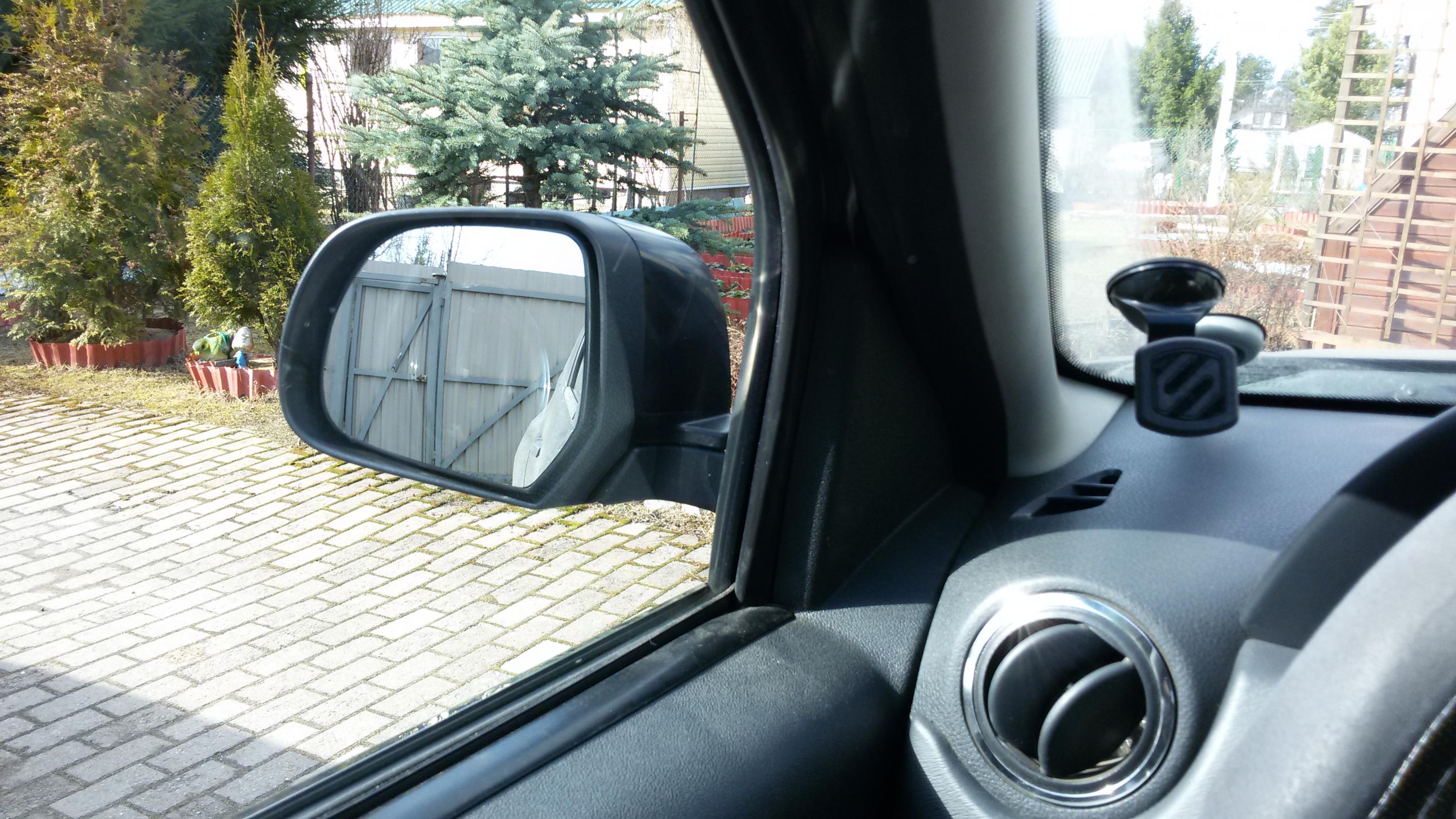

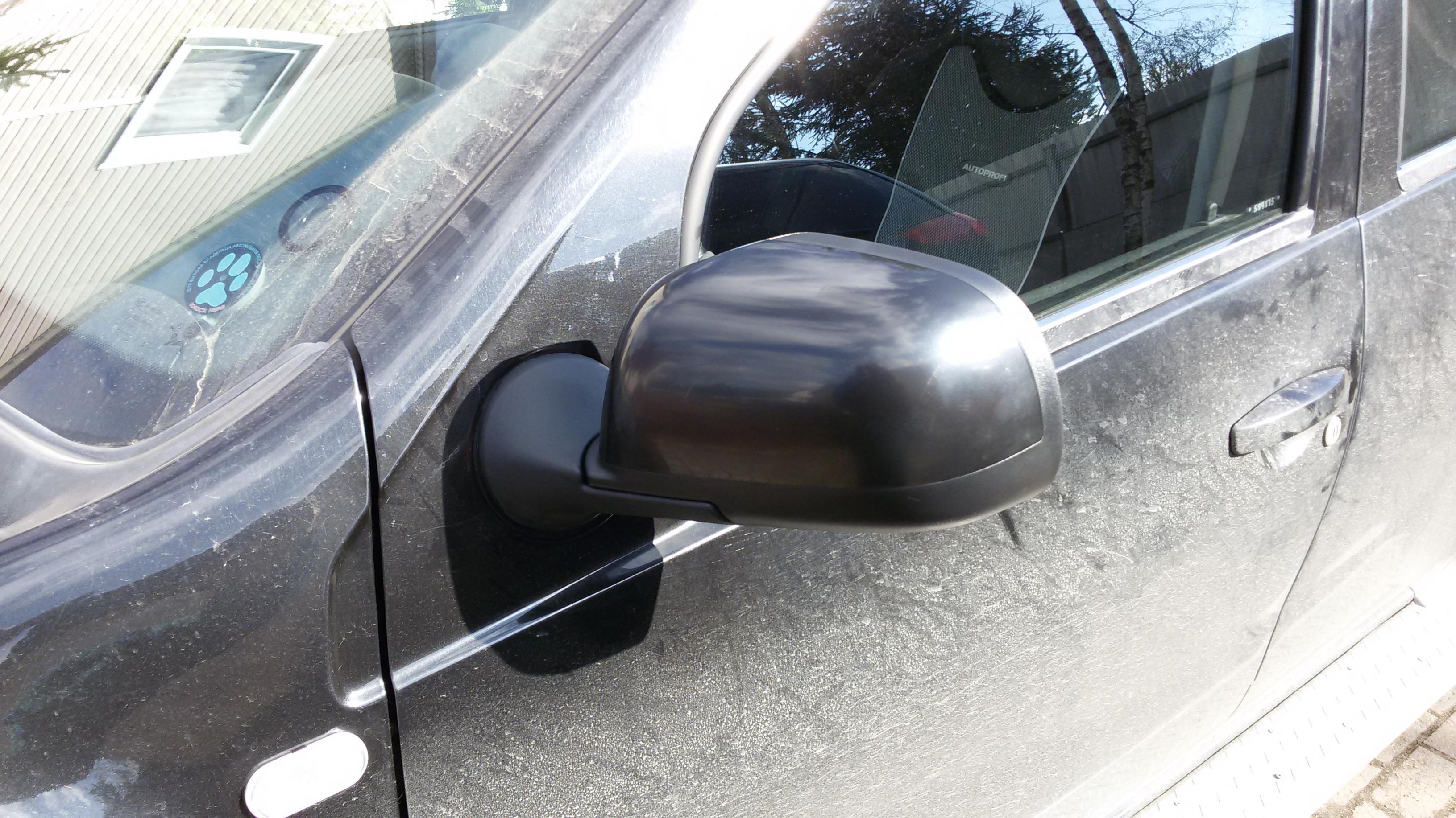

Наконец установил себе зеркала от европейца. Прокатился недолго, выводов пока не много. Обзор явно улучшился как и внешний вид (на мой взгляд) На скорости не шумят, но на неровностях немного трясутся зеркальные элементы. Пока доволен.
ПыСы: И да, ставятся на место штатных без переделок, а то были сомнения у меня и еще некоторых мастеров. Надо просто чуть сильнее нажать

Взял в Экзисте асферику от Эргона, нормальное качество, проверил обогрев - работает, все видно, картинка хорошая, вроде как и антиблик присутствует.
Ergon 76141000 Элемент зеркальный правый асферический с обогревом 1 шт. 656 р.
Ergon 76141006 Элемент зеркальный левый асферический с обогревом 1 шт. 656 р.
Реально больше обзор по горизонтали!! Не понимаю, hiker51, что вы от зеркал хотите, стекляшка и стекляшка.
