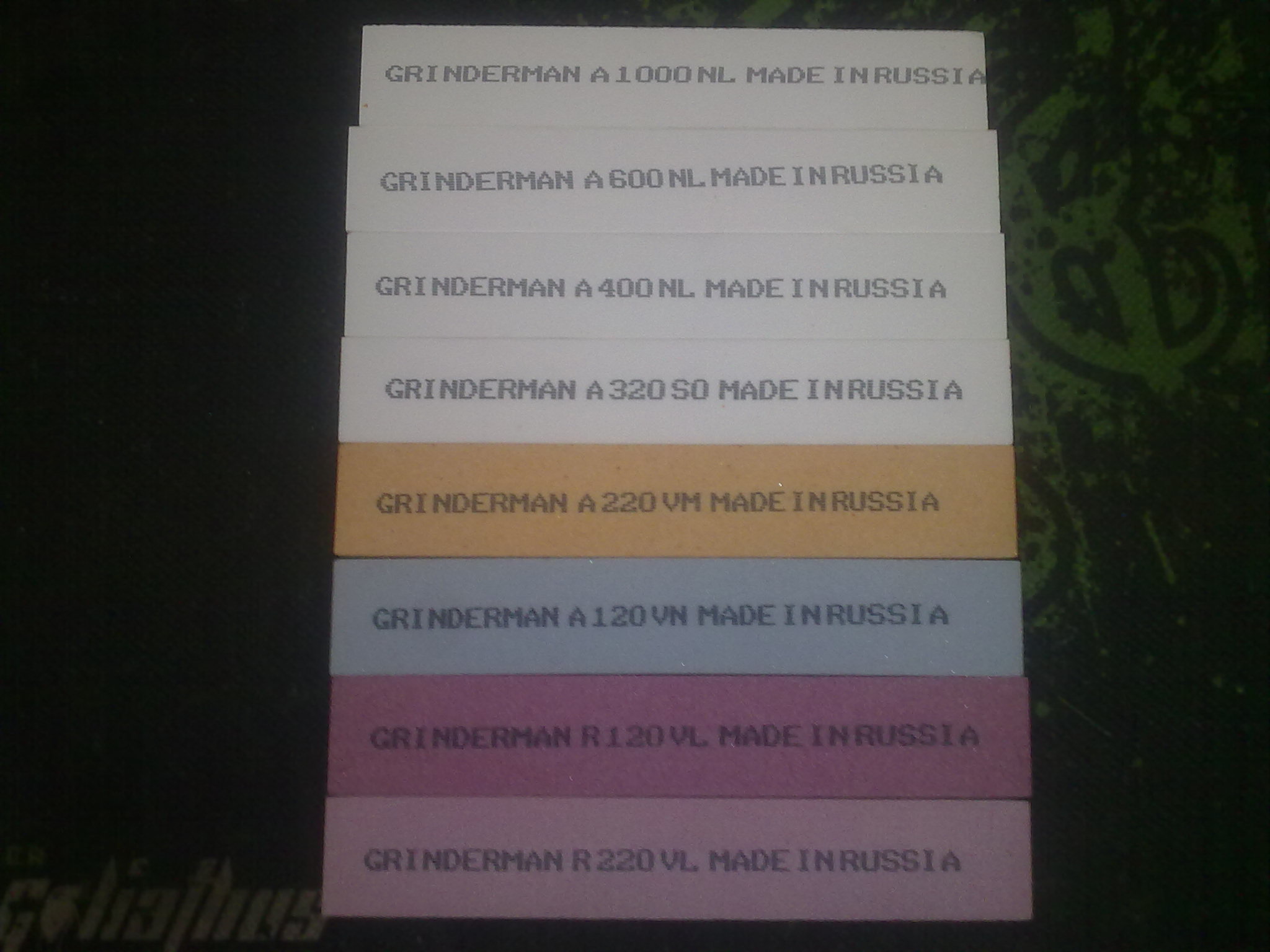

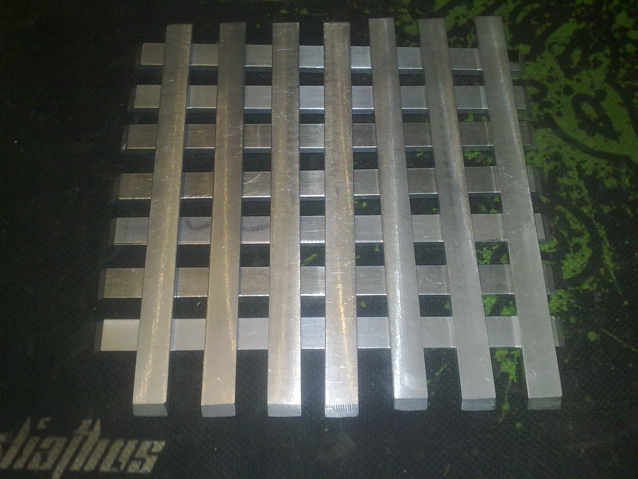

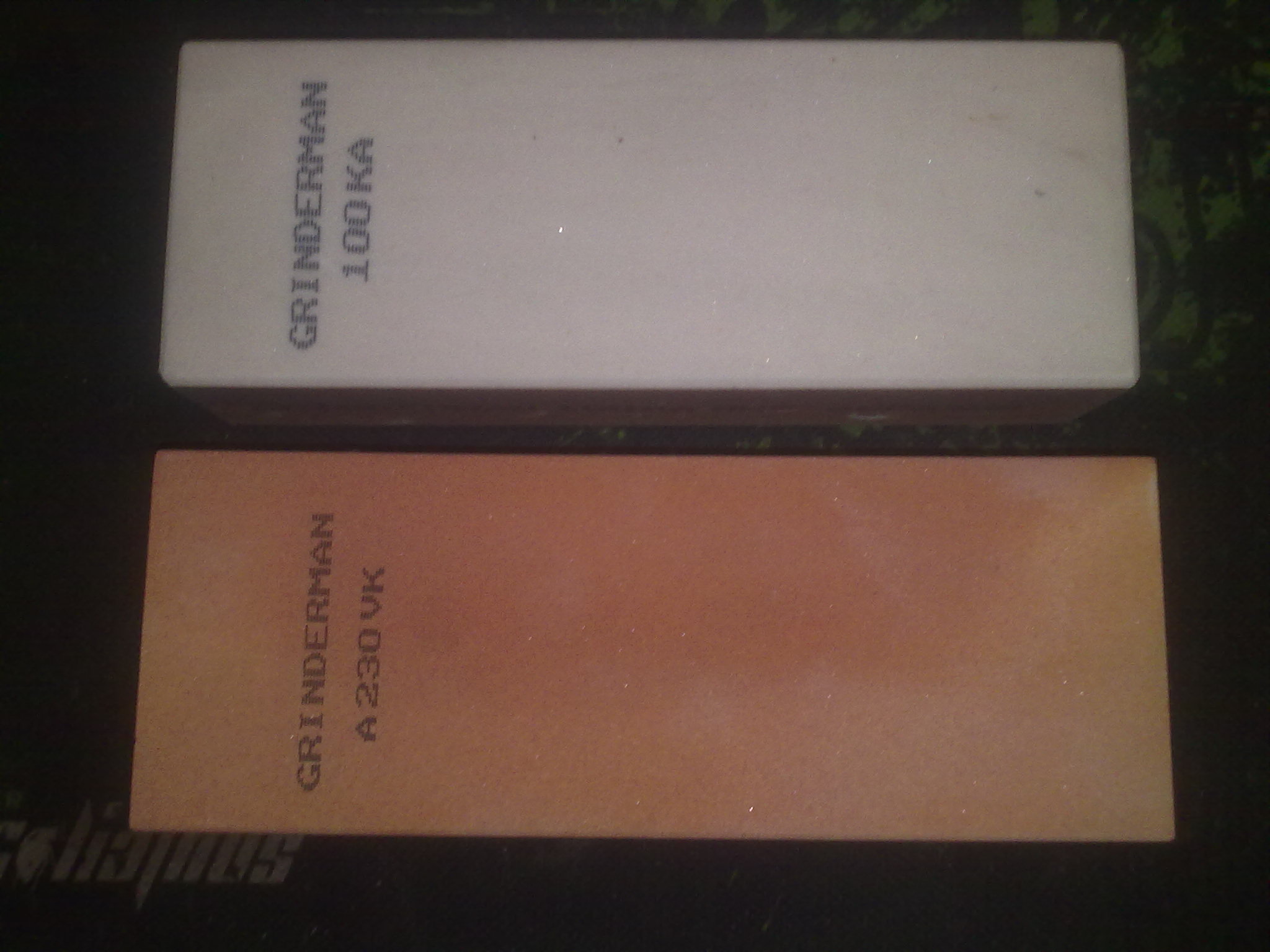

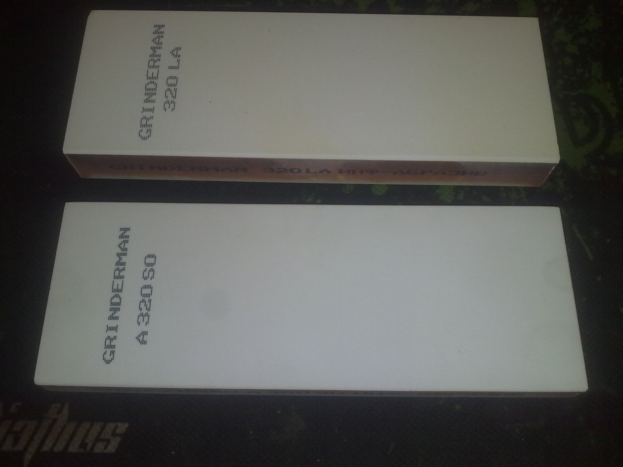

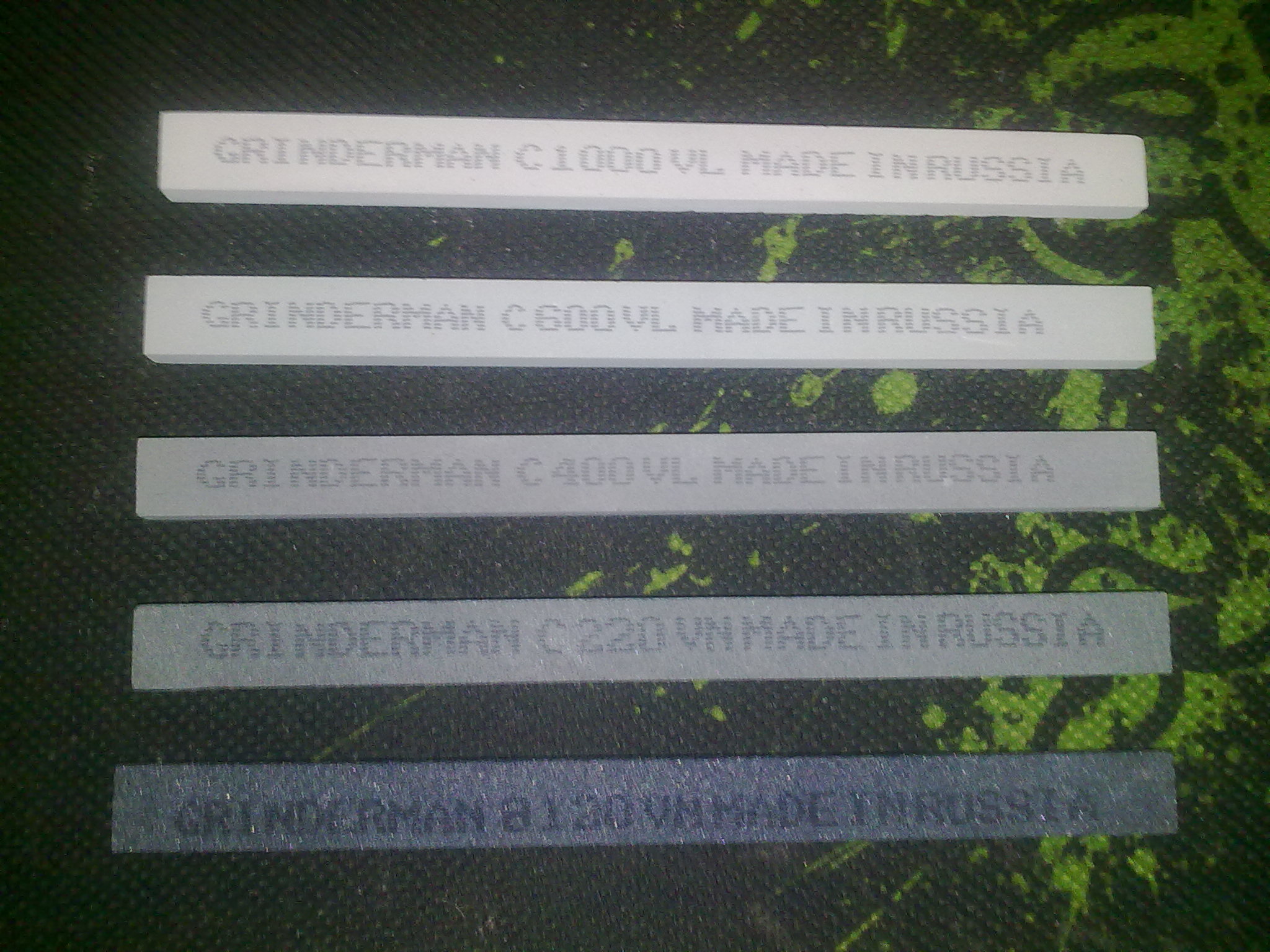

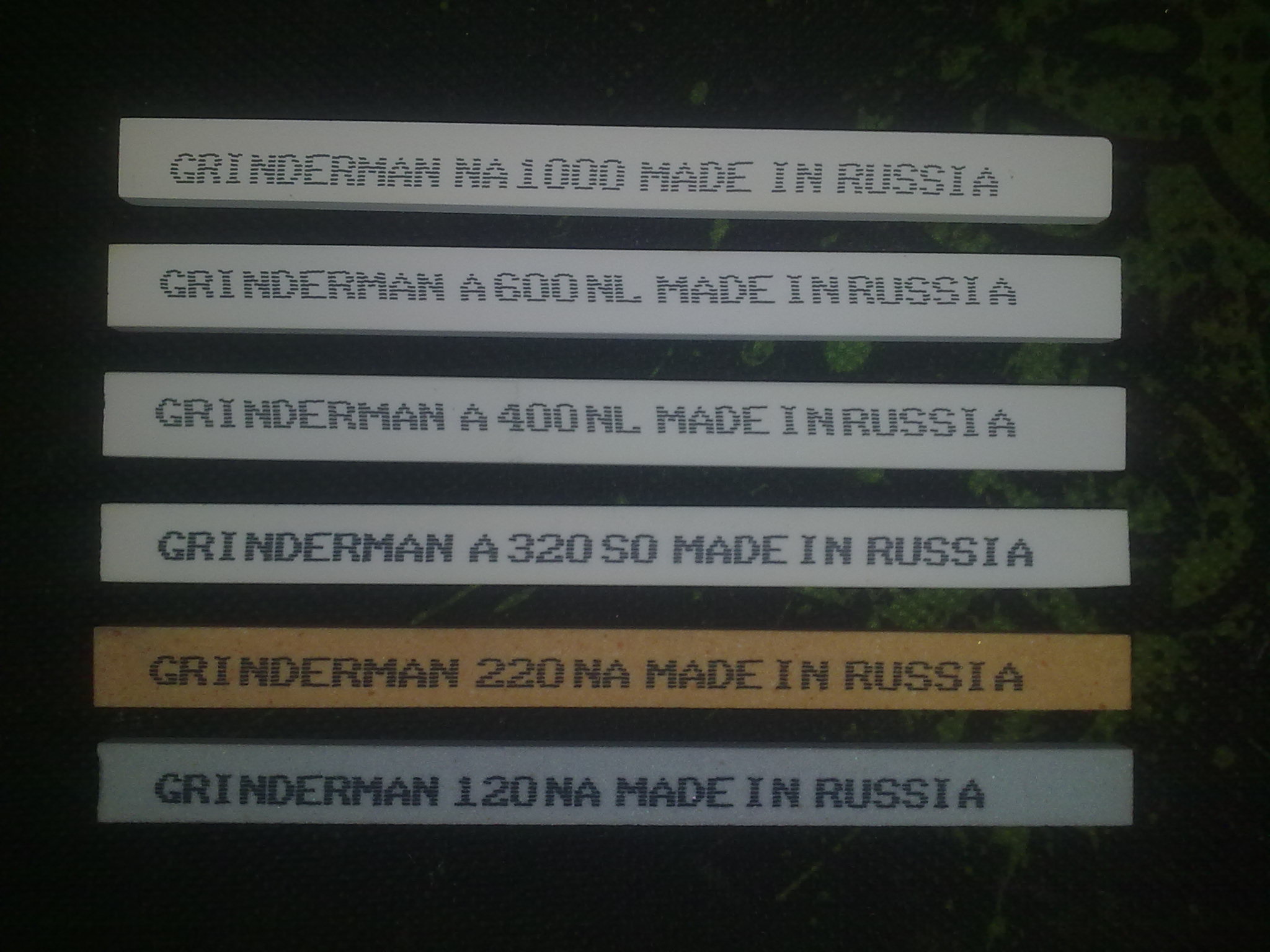

Сделал себе подарок на НГ, заказал камушки у Гриндермана, теперь у меня вся линейка узких и широких камней, как карбид кремния, так и оксид люминия. На бланках брать, жаба придушивает, тем более мне бланки сделать не проблема( хотя работа не по профилю, да и стружку с фрезерного замучаешься убирать, люминь повсюду в радиусе два метра). С заказом Андрюха прислал подарки, бланк с кожей и запасную полоску кожи с наклеенным скотчем 3М. Для ручной заточки взял самые грубые камни, т.к. водники средней и финальной гритности имеются. Вот тут действительно подходит слово кирпич, можно хоть у топора новую рк делать, камень тяжёлый, с места не сдвинешь, прижимать(упирать) ничем не нужно. Ну и фотки, камни как есть и моё рукожопство(бланки). На праздничных каникулах приклею камни на бланки.
Центр ручной заточки открыли?

Неа, просто KnifeMania. Люблю работать с металлом, в частности с ножами, у меня даже на обычных столовых зеркальная рк, правда не совсем обычные, ниже 57-59ед. по Роквеллу не считаю ножами. Да и друзей много, обращаются подточить, хорошим инструментом приятно работать, постоянно оттачиваю навыки, меняю технологии, абразивы. Заточить грамотно, это не просто повозить клин по камню, а ещё хуже электронаждак с гритностью 100-300. Скажите нафиг эти заморочки, но есть такая штука, перфекционизм. В общем у каждого своё хобби, кто то носочки вяжет и вышивает крестиком, а кто то медитирует затачивая ножи.
З.Ы. Центр ручной заточки хорошо, но уверяю вас, ценник не порадует, это только на любителей. Хотя можно и за 100руб. наточить, но тогда без претензий, без выравнивания рк и максимум газету резать.

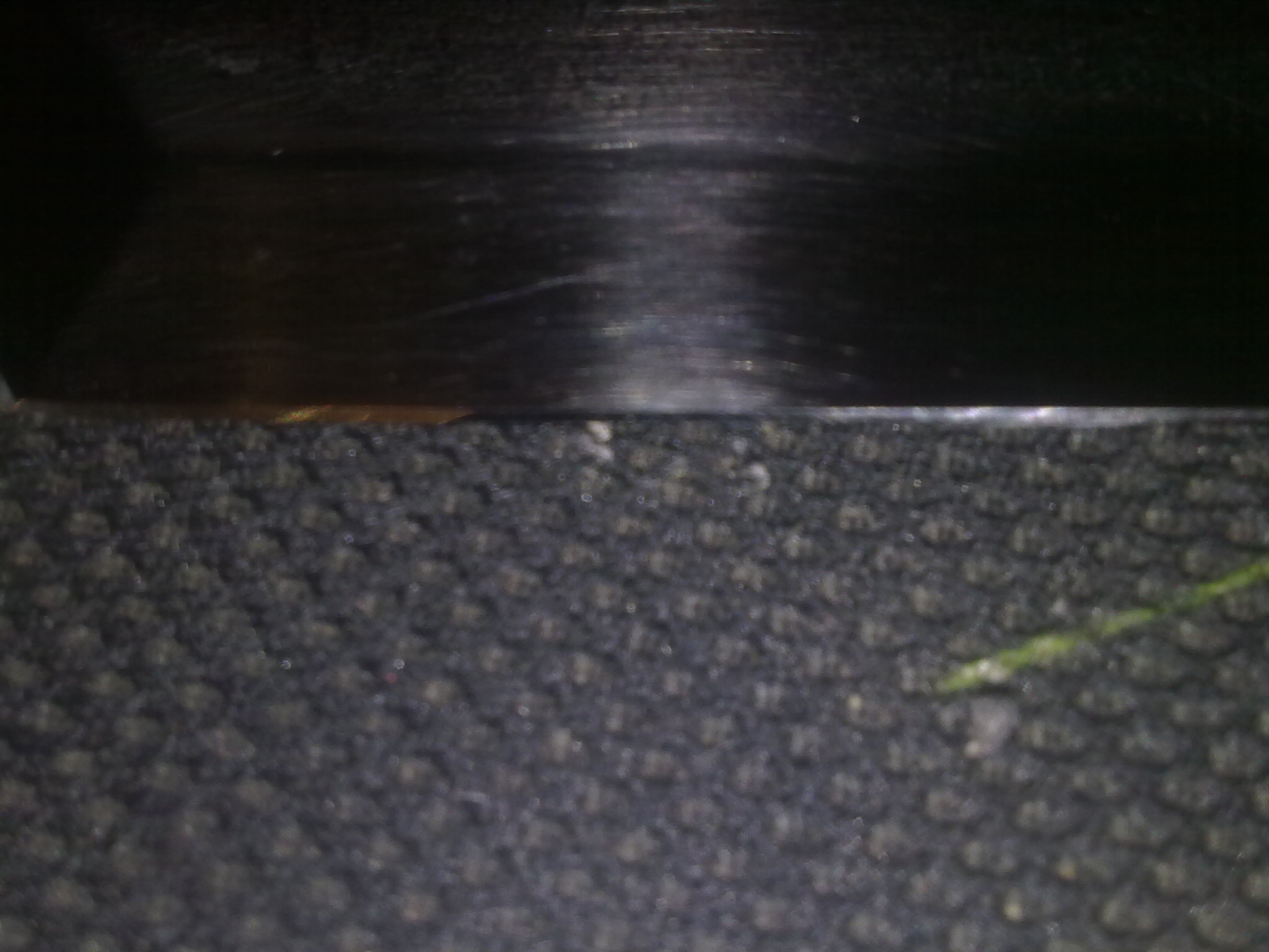

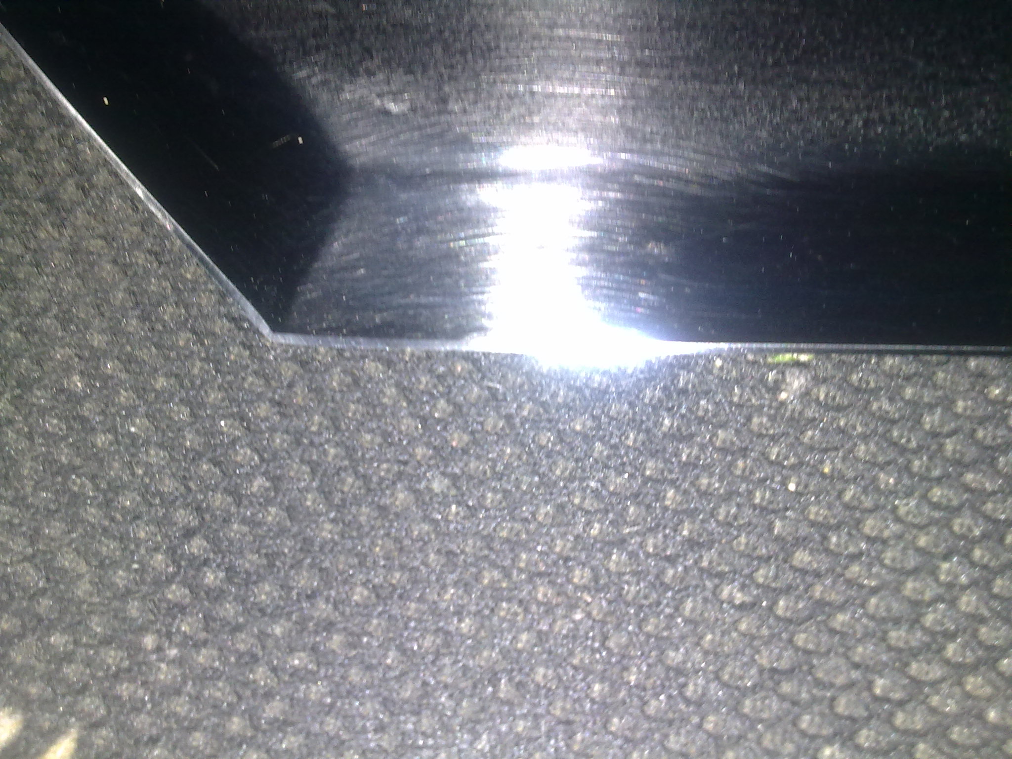

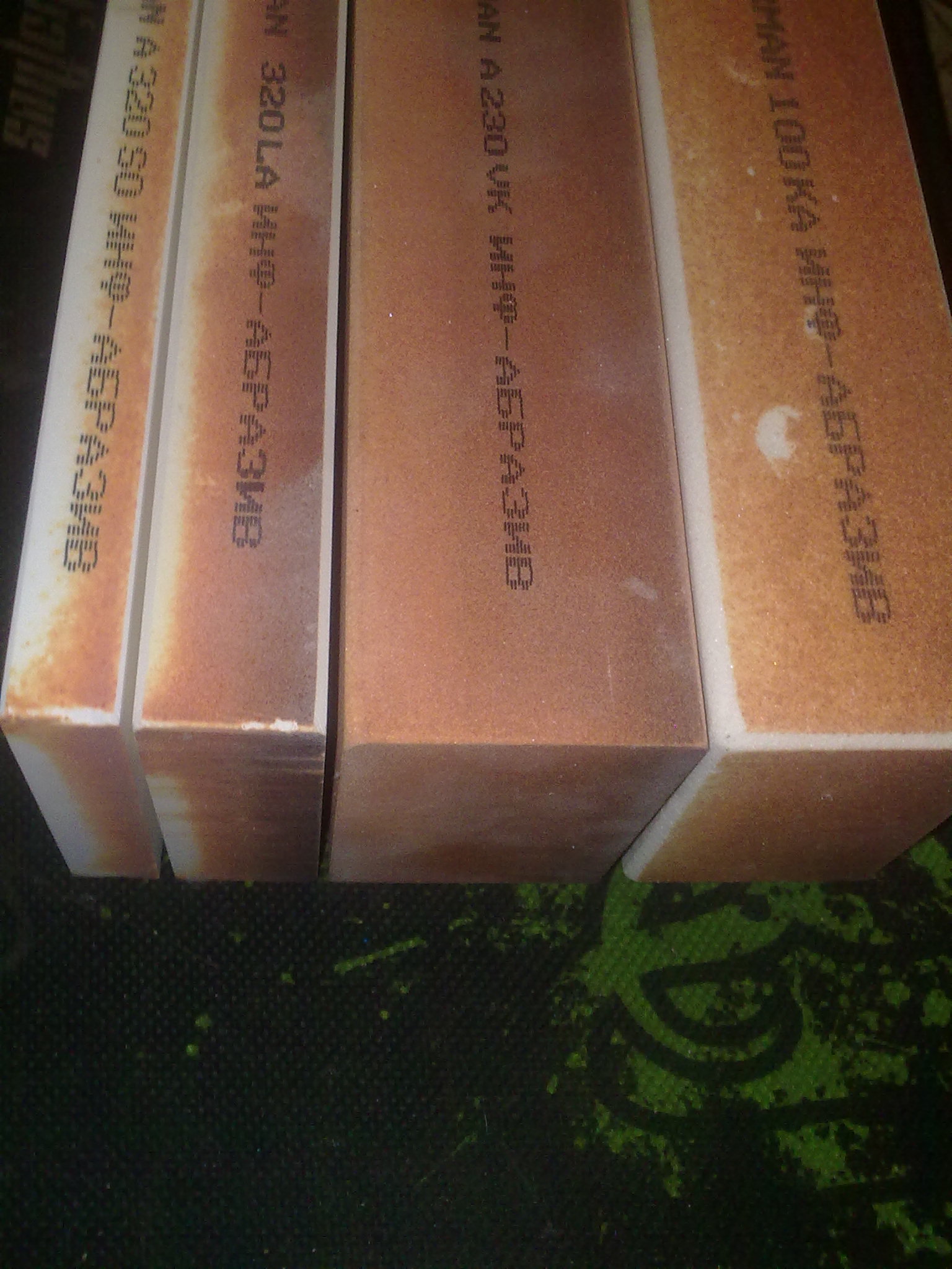

Наклеил камни на бланки, провёл эксперименты. Уже не первый раз сравниваю абразивы, карбид кремния нравится мне больше, на "злых" сталях даже не требуется полировка. Принесли залипуху из мех.пилы, попросили подровнять спуски, наделали бугров и ям(лучше бы не трогали), сильно не заморачивался, вывел на большом кирпиче и заточил. Речь в принципе о рк, на форму клина не обращайте внимания, карбидом кремния кромку почти в зеркало сделал минут за 15-20, даже сам не ожидал, а сталь быстрорез(кто точил знает). Можно бриться, волос режет на весу и это после 1000 грит(по гриндерману). Серега ака HID, хотел камни, бери КК, универсальный вариант, в крайнем случае суспензию наведёшь слуриком из ОА.
