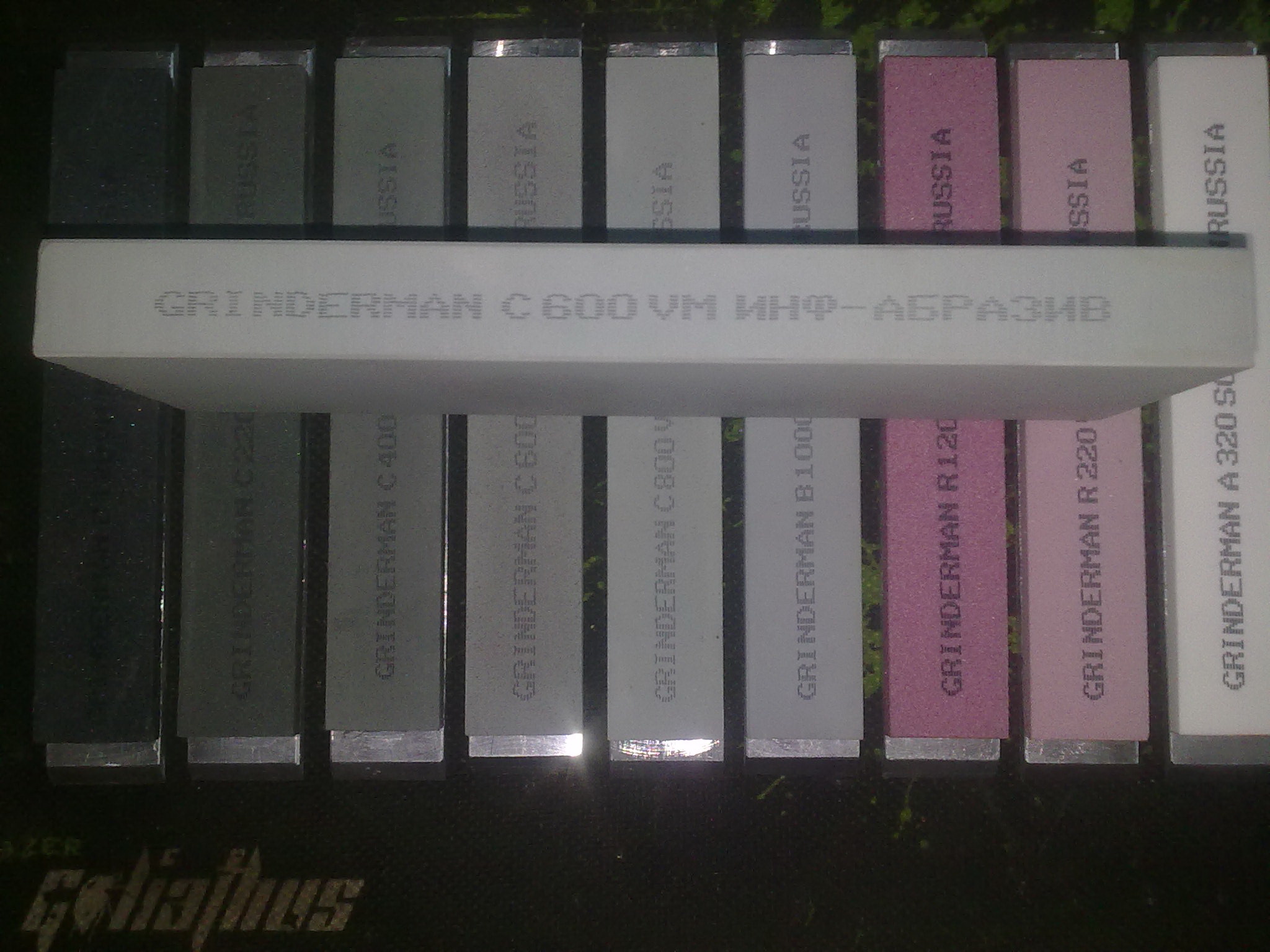

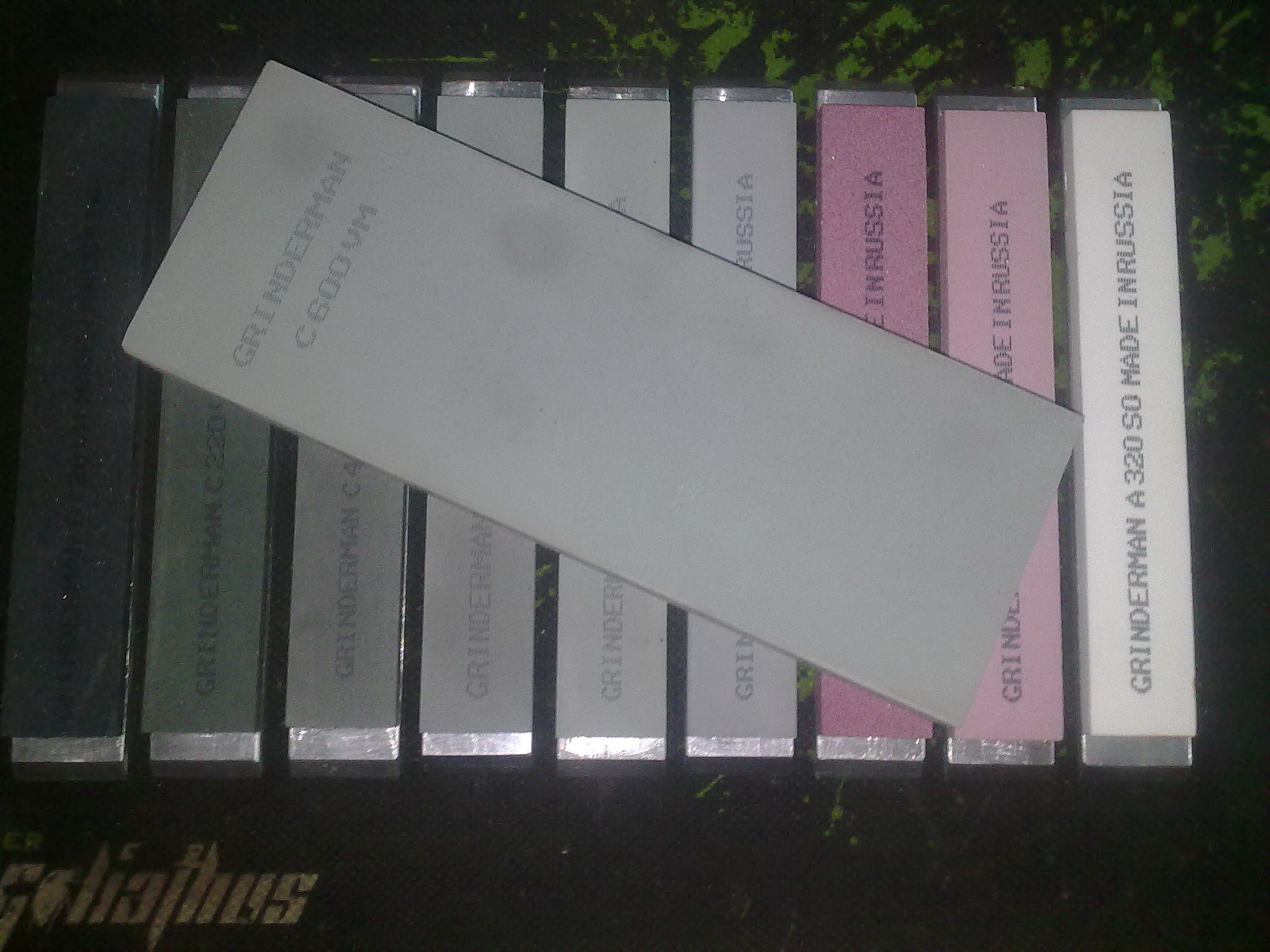

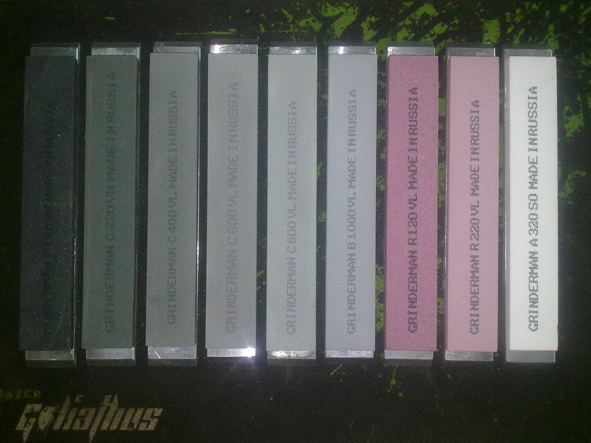

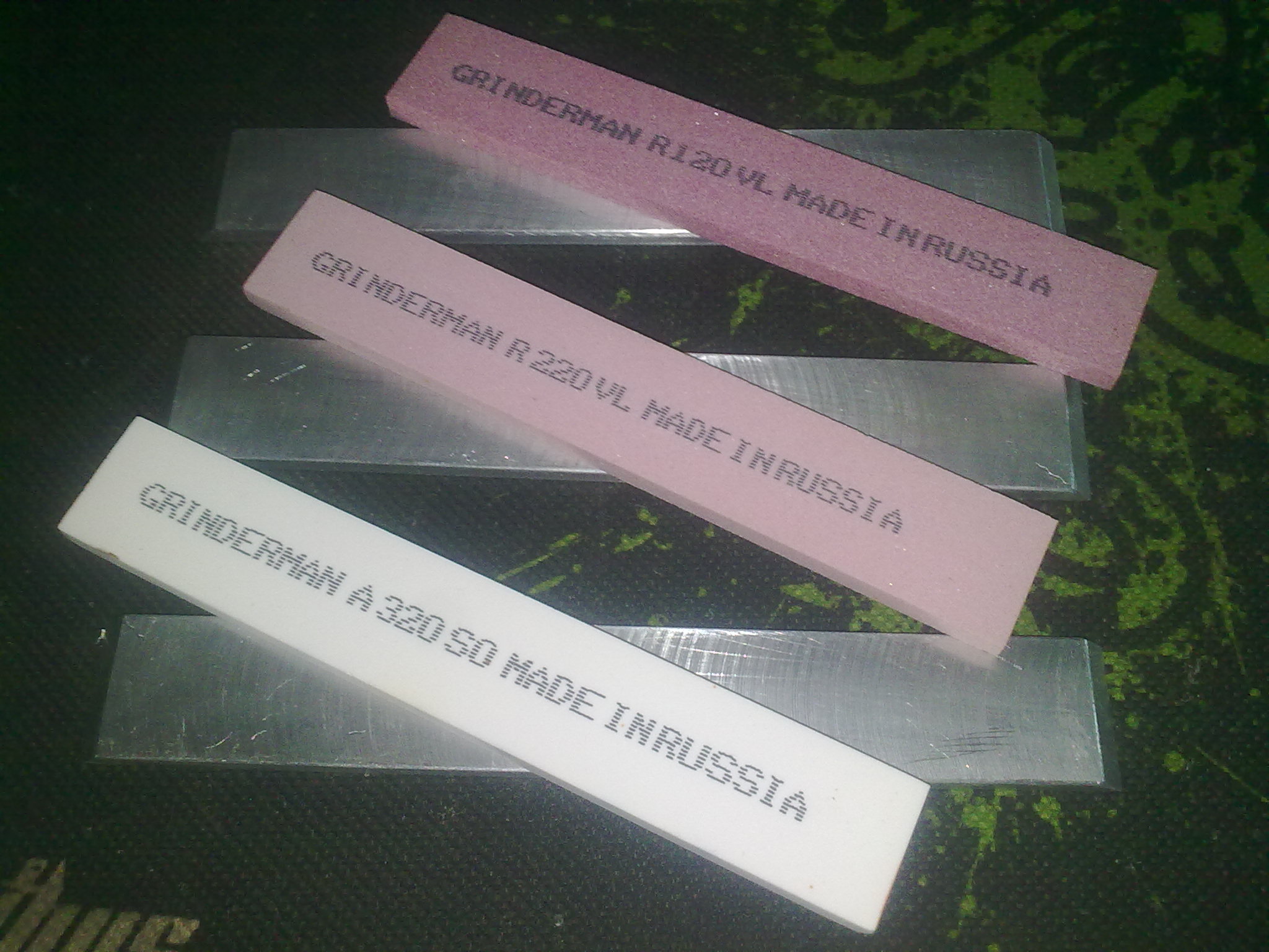

Приехали камни от Гриндермана, карбид кремния вся линейка, оксид люминия только самые "злые", А 320 SO имеет керамическую связку, слабо изнашивается, по факту гритность выше, порядка 400-500. В принципе, для заточки ширпотребных кухоников, хватит и одного такого.  Ещё взял полноразмерный С600VM, высокая твердость, суспензии почти не образует, по ощущениям гритность больше 1000, народ вообще сравнивает его с Naniwa SS 3000 grit.
Камни брал без бланков, ибо имеются свои самодельные, приклейка камней заняла минут тридцать.
З.Ы. Чуть не забыл, Андрюха(Grinderman) бонусом положил пару слуриков 500 и 1000 grit к полноразмерному С600VM, за что отдельное спасибо.

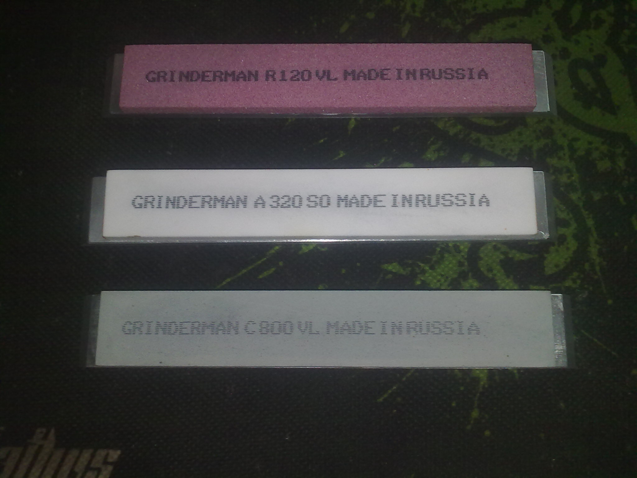

Серега, возьми один С600VM (200х75х20) карбид кремния, нужную суспензию наведёшь слуриками, будет тебе и заточка и правка, для грубой пойдет твой совдеповский.
Для апекса-чапекса, вот такой минимальный наборчик, для формирования, заточки, правки:
