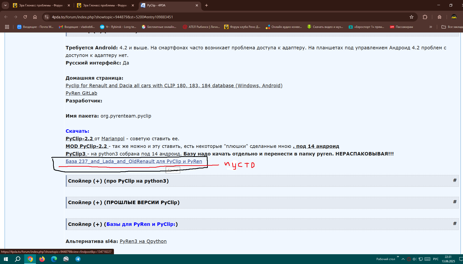

ЕЛМка есть, а вот две прграммы котоыми пользовался CarScaner и DDT4all не убирают эту ошибку. Может мне ПО другое ипользовать? или я чего то не понял? Сейчас еще раз внимательно изучу пост №78.
---------- Добавлено в 16:01 ---------- Предыдущее написано было в 15:53 ----------
Gensem, Уважаемый! Большая просьба расшифровать, т. е. подробно объяснить что значит написанная Вами фраза "Я использовал Pyclip 2.2 с 209 базами из шапки 4PDA." и где Вы все это брали? Заранее благодарен.

Добрый день, вот ссылка на 4PDA https://4pda.to/forum/index.php?showtopic=944879 по программе PyClip. Это типа реношное ПО для диагностики и конфигурирования настроек электронных блоков в авто. Это ссылка на версию которой я пользовался https://4pda.to/forum/index.php?show...entry109883451. На начальной странице все хорошо расписано.

Недели 3 назад победил проблему. Отключал с пмощью ELM. Все зависит от имеющихся навыков в программировании. Вот у меня они почти 0е. Советом Gensem пытался воспользоваться но не смог. Да и вообще Pyclip у меня не пошел на смартфоне. Отключил ECU TWEAKERом. Если коротко, то Пуклип и еку твикер это приложения на для работы с ELM. В магазине их скачать нельзя, надо по ссылкам искать арк файлы для установки и базы данных для этих программ. Пу клип более правильно использовать как я понял, оно удаляет ошибку и не дает ей появляться снова. Еку твикер просто отключает блок. Как делал я, задал поиском вопрос как отключить ошибку с помощью ECU TWEAKER, вылезут ссылки с картинками, придется почитать чуть вникнуть. Записать путь по которому надо идти по меню. Скачать сначала базу данных, затем приложение запустить, оно установиться и всосет базу данных. Проблемы могут быть на любом этапе, у меня заработала третья скаченная версия, причем все постоянно висли, я их стирал, ставил заново и пробывал пока не прошел до конца. Делал все на включенном зажигании и не работающем двигателе. Вот так в полубессознательном состоянии и победил. Пробуйте не бойтесь. Был у "официалов на Иркутской" в Москве, тут есть в теме тоже совет, ошибка погасла на два перекрестка и загорелась снова, мастер послал меня... менять батарейку в блоке. Батарейка оказалась нормальной, ее уже менял предыдущий владелец. Все разъемы передергивал, пришлось заняться шаманством.

Дополнение, тут еще зависит от смартфона с версией андроида на котором будет стоят PyClip. По своему опыту знаю, что хорошо работает по на старых телефонах и планшетах с андроид 4.2-4.4.Начиная с 10 версии как-то не стабильно идет подключение по блютуз смартфона к ELM327.

Согласен, можно и ECU Tweaker, но он полностью рубит блок глонасс и он вообще не работатет. Кому как, мне не лень раз в год PyClipом зайти и за минуту сбросить ошибку и дальше ездить с работающим оборудованием. Это я к тому,что сбросив ошибку PyClipom, она у меня опять вылезла где-то через 1,5 года.

Gensem, Спасибо Вам за разъяснение. Остался вопрос, есть ли ссылка на саму программу Pyclip 2.2 или путь где она живет?

Gensem, Внимательно прочитал пост 78 и 211 и вот результат.

Alexandre, Спасибо за ссылку. Эту же ссылку выкладывал Gensem и мне даже пришлось зарегистрироваться на этом сайте иначе не дает скачивать файлы. В результате программа PyClip 2.2 установлена и даже удалось сконектиться с авто по ЕЛМ..., но вот результата нет т.к. эта программа с базами 202 дает сканировать только 9 блоков и блока телеметрии среди них нет. Проверил и только с выбраным авто Ph3 дает 9 блоков все остальные варианты только 6 блоков. Теперь осталось решить вопрос с базами 209, где их взять? На сайте по ссылке есть базы 237, но скачивается пустой архив..однако может это я не там смотрю?..ткните пальцем если можно.
