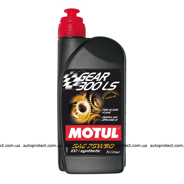

Денис, а такое не лучше MOTUL GEAR 300 LS
Это для самоблоков предназначено.

вот че в описании пишут
MOTUL GEAR 300 LS 75W-90 имеет спецификацию API GL-5, а приставка «LS» (Limited Slip Differential) в названии новинки говорит о том, что продукт разработан в первую очередь для применения в дифференциалах повышенного трения. Также данное масло рекомендовано для всех механических коробок передач и дифференциалов, в которых производителем предписано применять масла со спецификациями SAE 75W-90 и API GL-5.
значит думаешь не лучше?
---------- Добавлено в 23:03 ---------- Предыдущее написано было в 23:02 ----------
если раздатка греется, значит в ней повышенное трение, нет?

То что греется - факт, а про самоблок - мне офдилеры мотюля инфу показывали.
про это тоже нашел в интернете, вобщем еще покопаюсь, потом определюсь, как только на подделку не нарваться, хочу в автодоке заказать.
