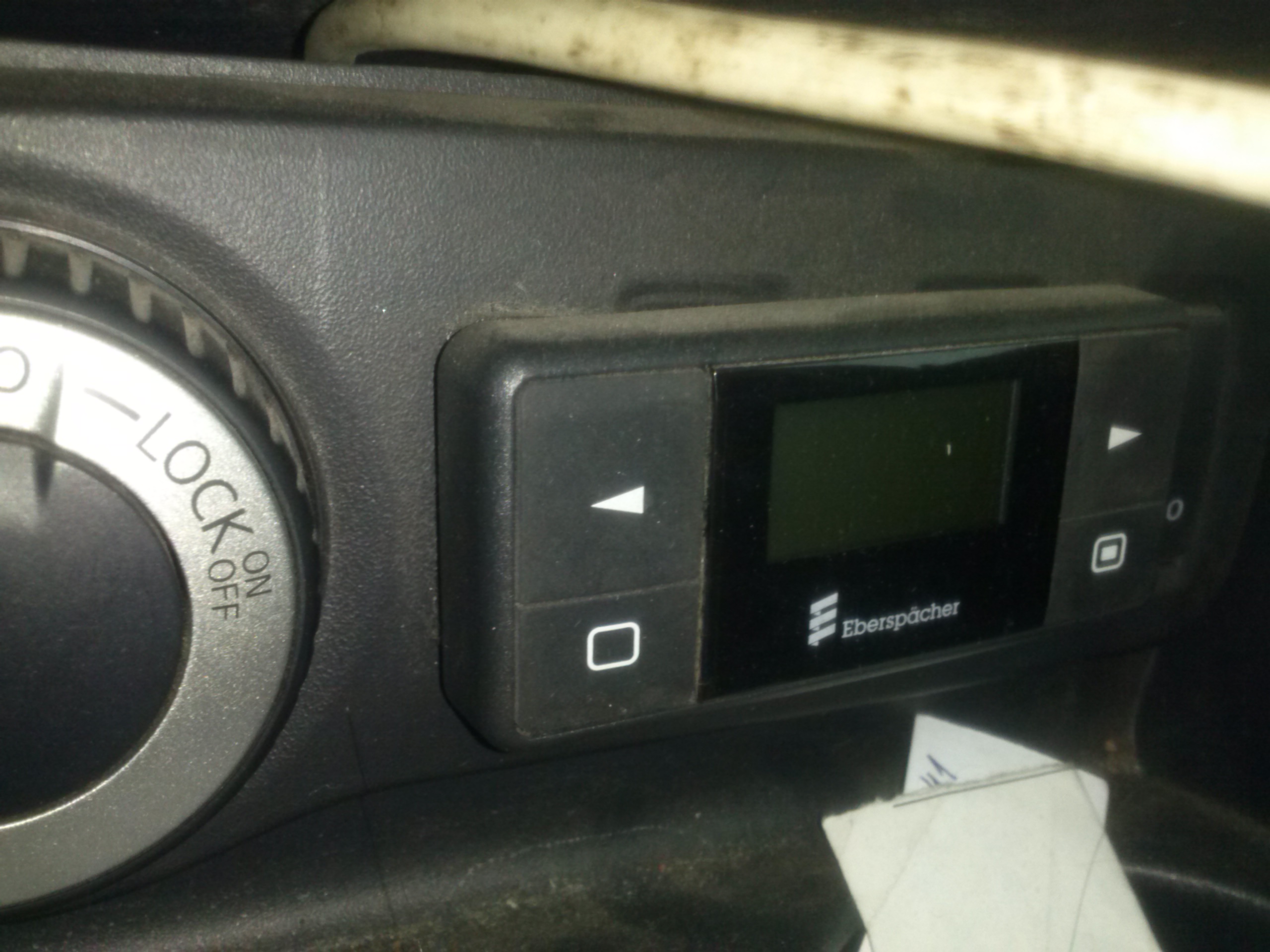

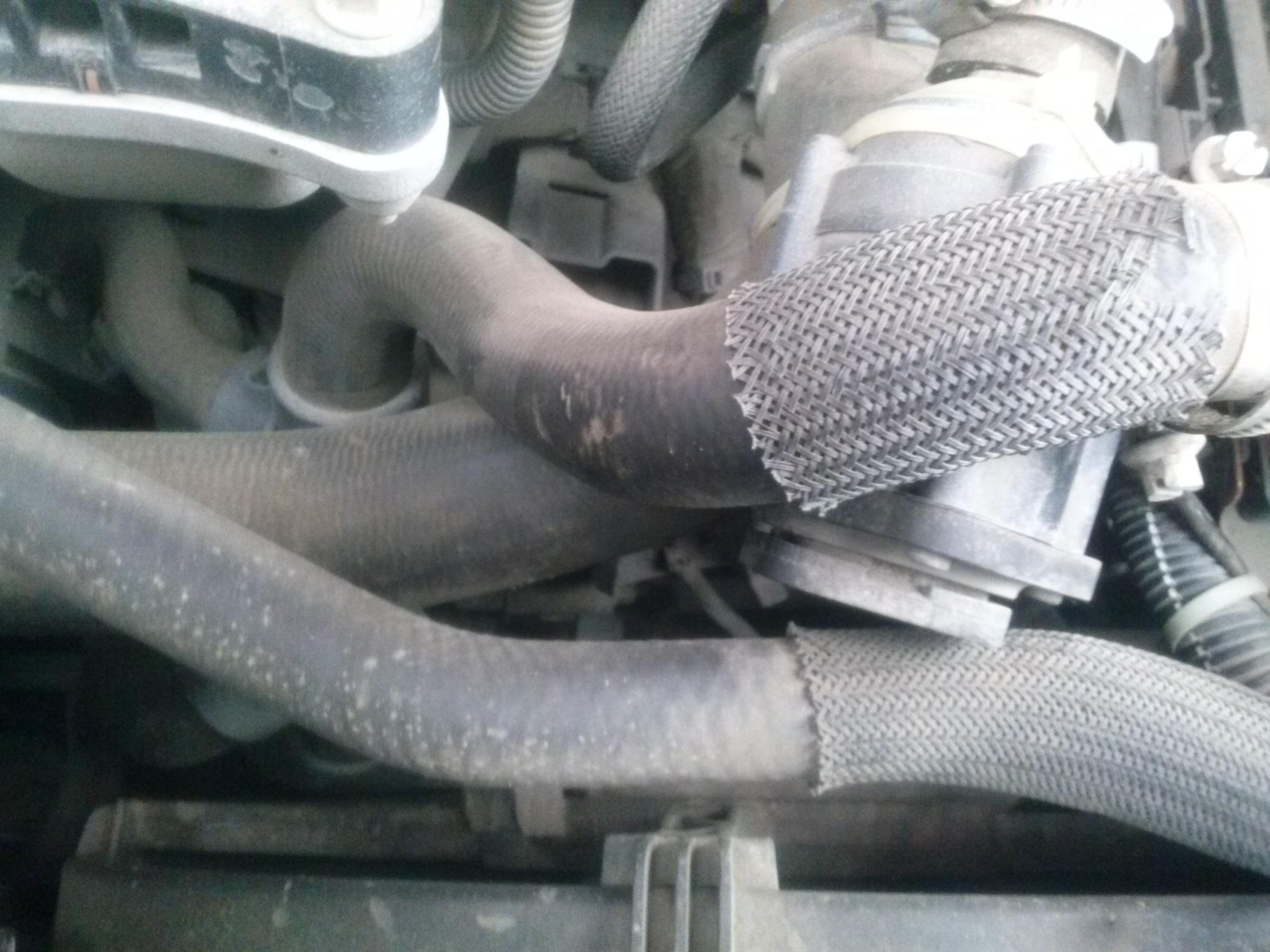

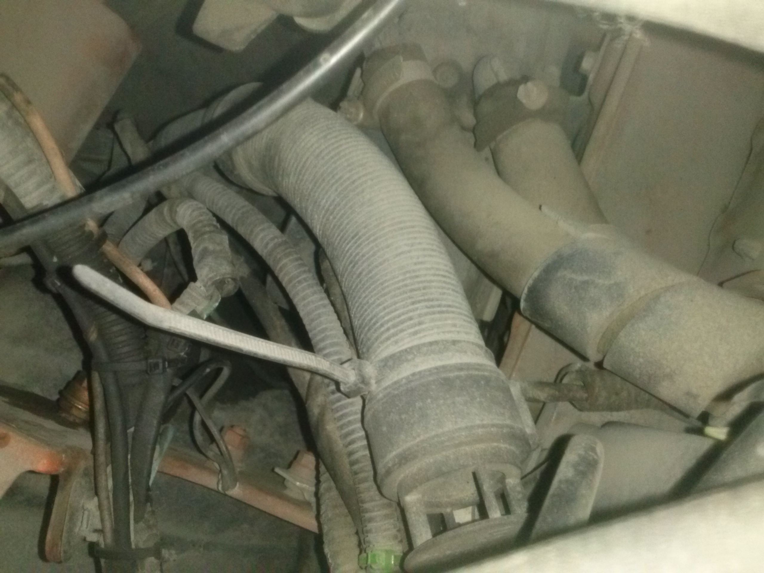

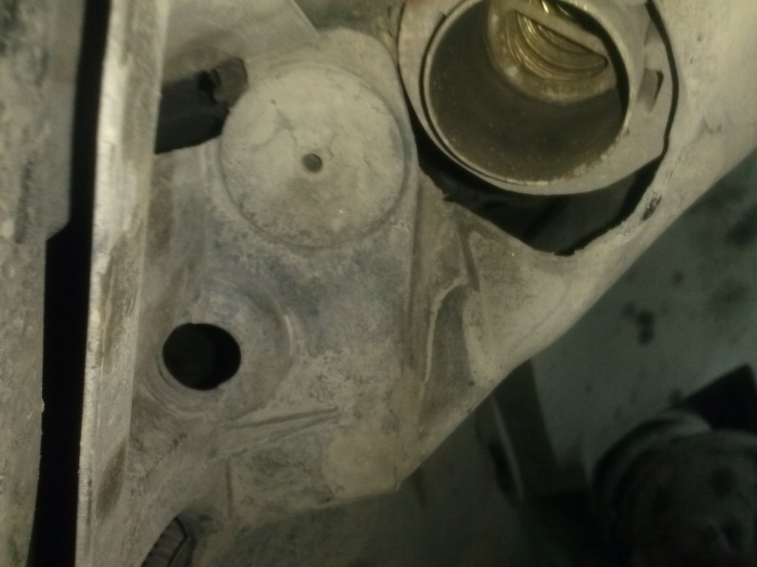

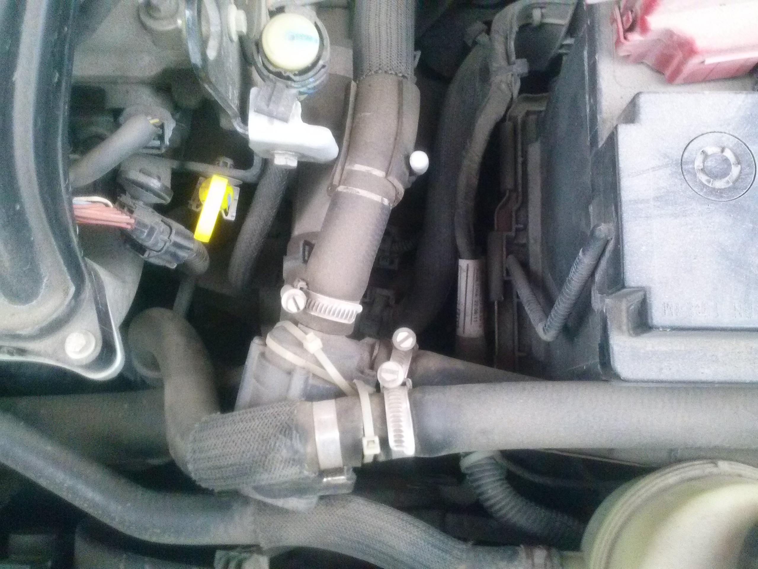

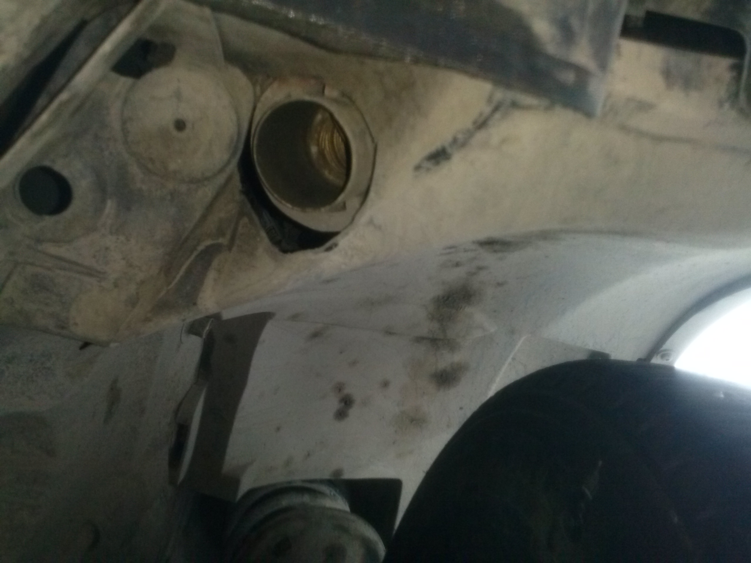

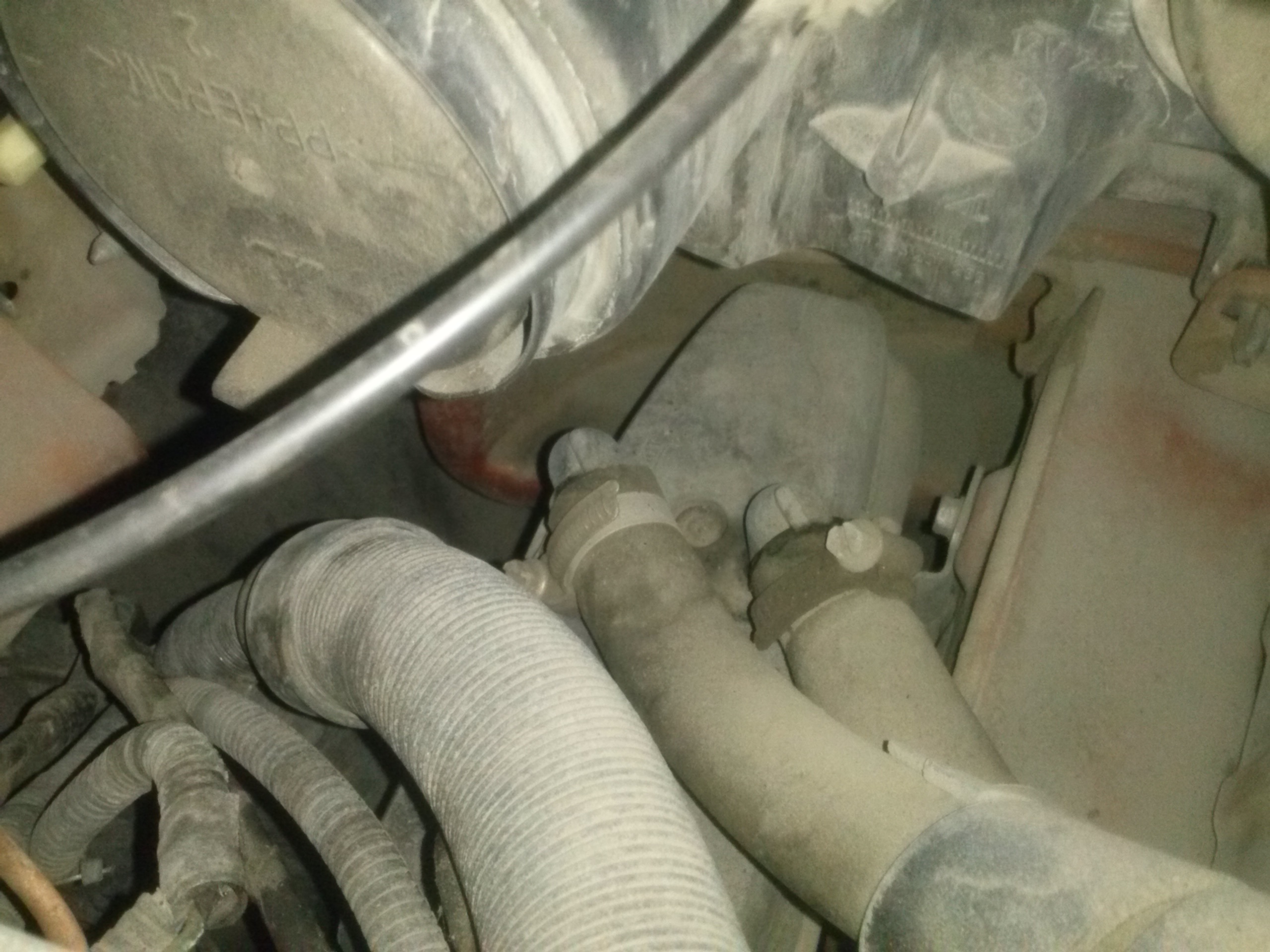

Cerber, вот что получилось. Качество не ахти, но понять можно
Ставили в автосалоне, потом я за ними переделывал(про это писал ранее). Шланг, который выше помпы, изначально был снизу и пережат, так получилось лучше всего, хоть он и завернут немного винтом.
Сам подогреватель сложно сфотографировать, получилось как получилось. Но видно, что он под фарой, за усилителем бампера, кронштейн прикручен к лонжерону. Когда снимешь бампер, по месту прикинешь.
Отверстие под выхлоп получилось впритык(сохранил крепление клипсой), но за 1.5 зимы проблем не было. Гофрированную трубку выхлопа пришлось удлинить: сделал и одел сверху трубку из нержавейки, на одном конце сделал пропилы и стянул хомутом, а на другой одел резиновое кольцо из комплекта. Это кольцо зафиксировал на ушке под клипсу проволокой(кронштейн потом сделал, но и так держится хорошо и ставить его не стал).
Про топливный насос попробую посмотреть, может увижу из-под машины. Я не помню где он установлен, а без ямы это не удобно.

Сообщение от Cerber
Кто-нибудь устанавливал топливный фильтр перед насосом?
скорее всего это будет приводить к завоздушиванию топливной системы подогревателя

По умолчанию Re: WEBASTO
Сообщение от -=Df=- Посмотреть сообщение
Спасибо за фото!
Выполнено подключение на обратку из печки. Помпу по инструкции рекомендовано устанавливать ниже подогревателя.
