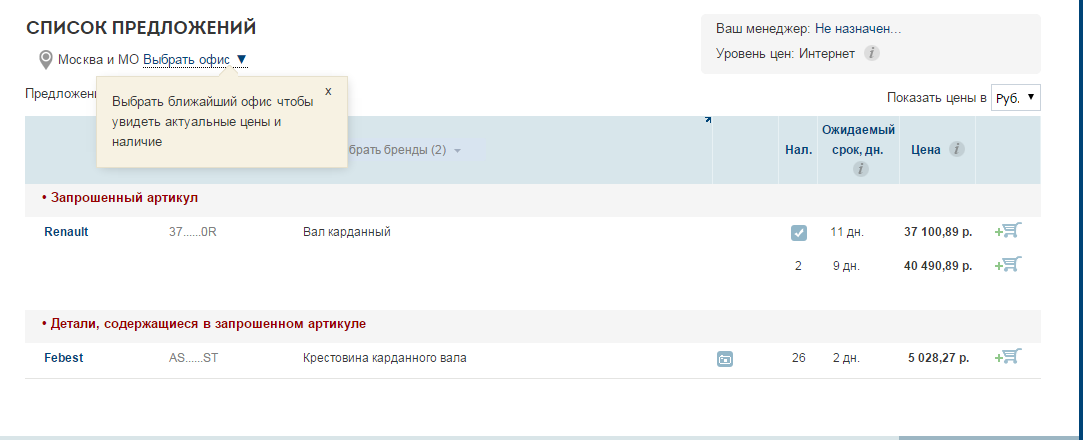

Re: Карданный вал
ASRN-DUST КРЕСТОВИНА КАРДАННОГО ВАЛА 19X55.5 RENAULT.
(с) http://febest.ru/?cats=%D0%9A%D0%A0%...%D0%95&page=16

Сообщение от Ворчун2014
Тока не Febest! То еще г...цо.
А ценник как на золотишко!
27.06.2015, 18:38
#212
Регистрация: 22.01.2013
Сообщений: 4,321
: 5124
Был(а): 03 апр 2021 21:18
Адрес: РФ
Re: Карданный вал
Сообщение от Олегъ
Главное все таки, в том что
Сообщение от Sane
Появилась крестовина в экзисте...
А будет расти спрос наверняка появятся еще и варианты с более интересными ценниками.

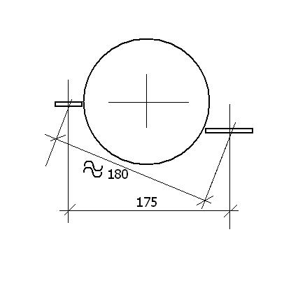

Форумчане помогите. нужно расстояние между центрами отверстий крепления корпуса подвесного подшипника к кузову. зацепил погнул кронштейн и крепежное отверстие сместилось.
02.07.2015, 11:50
#216
Регистрация: 18.05.2011
Сообщений: 11,883
Время онлайн: 2 лет 1 мес. 2 нед. 6 д. 22 ч. 19 мин. 11 сек.
: 22602
Был(а): 14 июн 2025 20:47
Имя: Мурат
Адрес: Ufa
Автомобиль: Knewstar White
Re: Карданный вал
Сообщение от Константин Владимирович
Размеры, наверное плюс-минус 1 мм:
