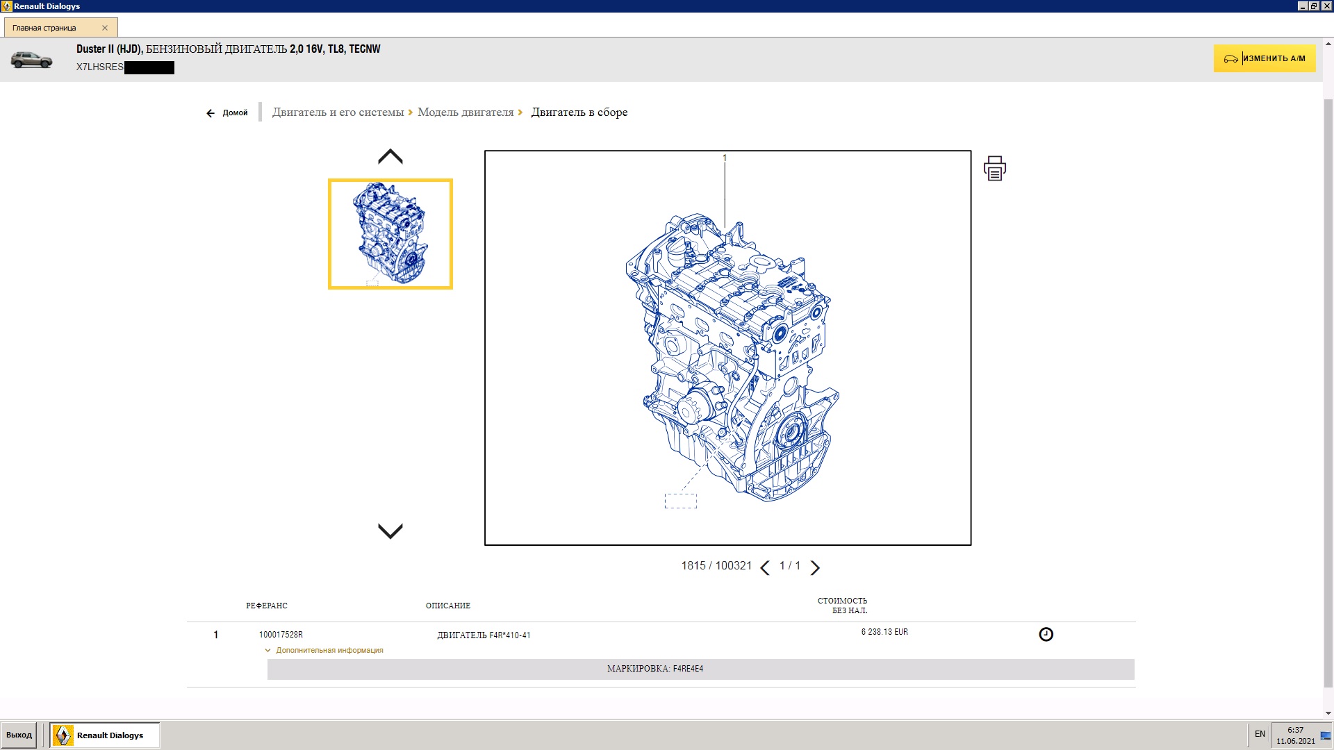

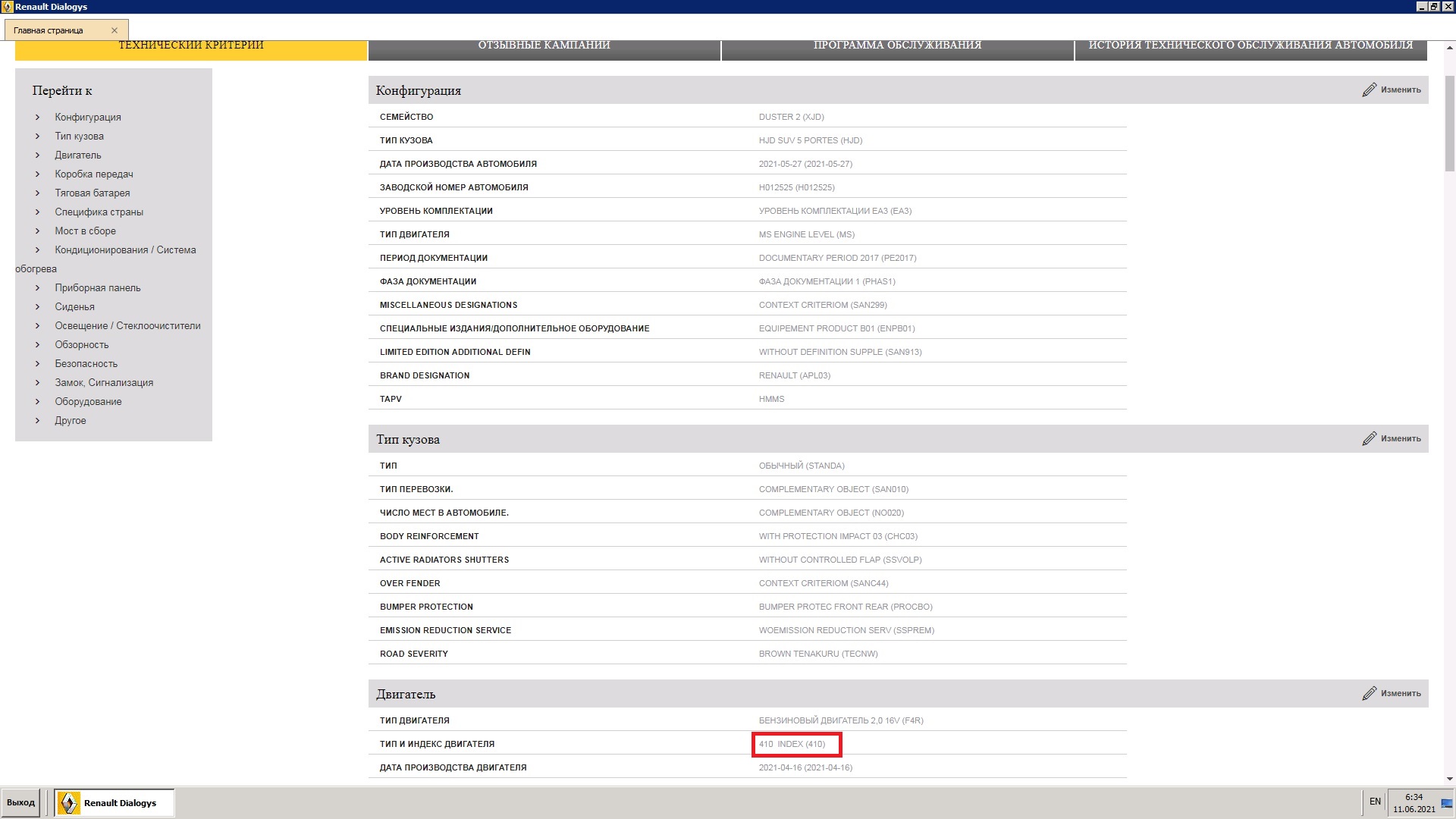

Тут вопрос к производителю. Хотя и так всё понятно - двигатель поставляется без навесного оборудования. Но тогда непонятно в чем различие дорестайловского 400 от 410, ведь железо одинаковое.
ID:	133803   Нажмите на изображение для увеличения

Сообщение от quq Посмотреть сообщение
может в F4R*410-41?
Такого индекса не существует. Артикул на новый ДВС (без навесного) такой же как у рестайла.

Да... и по Dialogys тоже самое, просто 410.

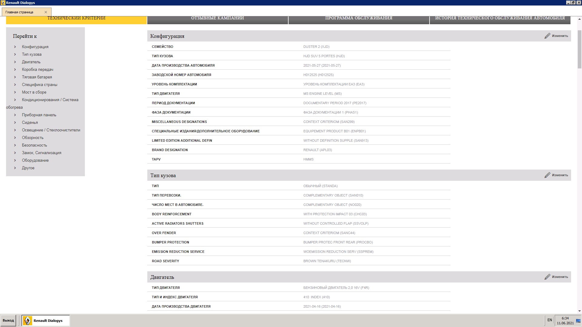

Вы же сами выложили
прочитайте про поз.№1
Кстати на EMEX 100017528R = ДВИГАТЕЛЬ F4R*410-412
Старый 17.06.2021, 07:22   #2235
Сергей159
Аватар для Сергей159
Онлайн: Сергей159 на форуме
Адрес: Пермский край
По умолчанию Re: Двигатель 2.0 л. (F4R 16v) + и -
Вы же сами выложили
Индекс двигателя указывается совсем в другом месте. Что такое 410-41 я не знаю.

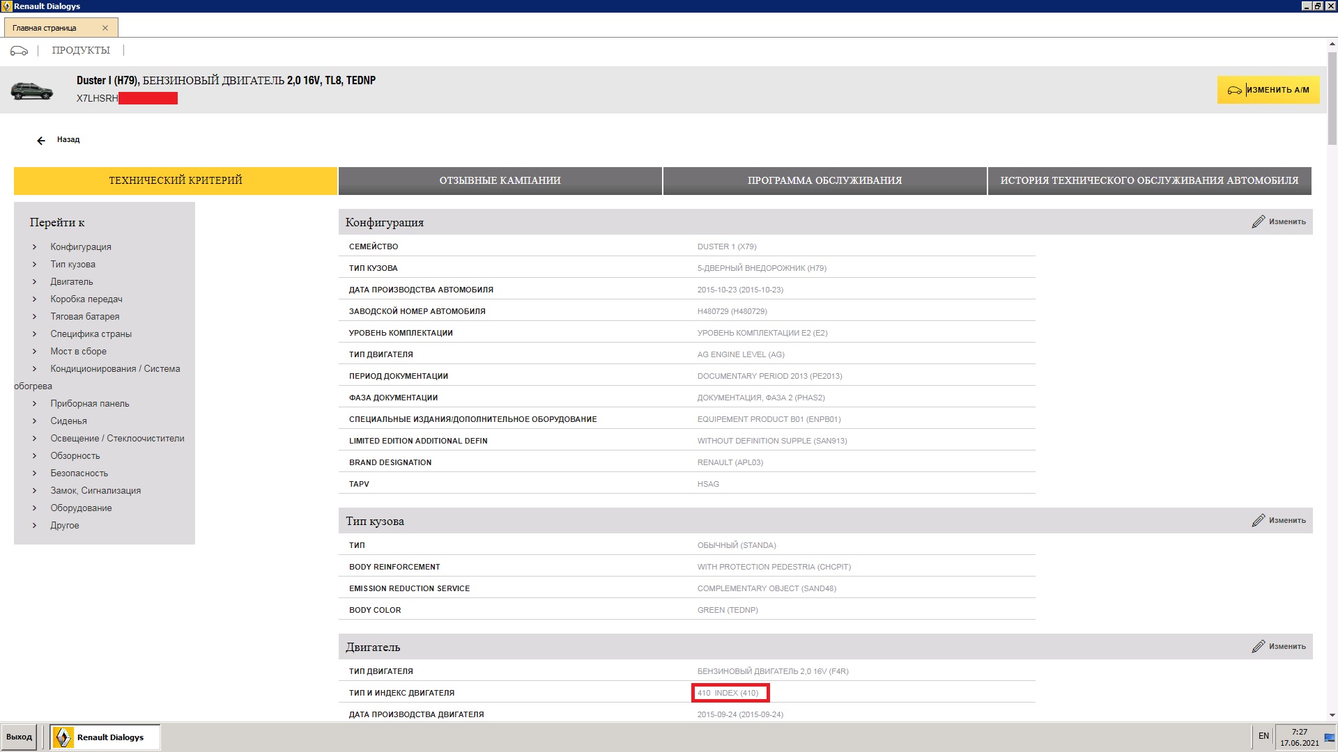

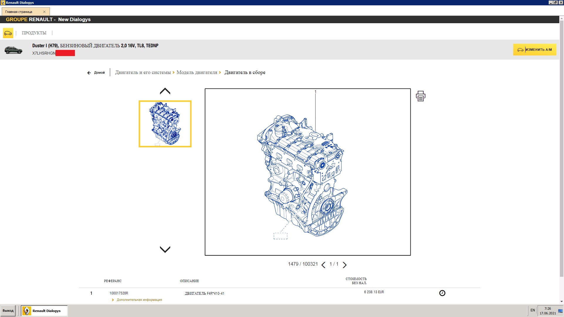

На рестайл 2015 года с мкпп тоже самое: тот же артикул на двс без навесного и 410-41. Индекс так же 410. То есть ДВС полностью одинаковые.
PS: Если взять мой прошлый Дастер 2014 г, то там индекс двс 400 и артикул на новый двс без навесного идёт 8201219503 (МАРКИРОВКА: F4RA4B4).
F4R 400 совсем незначительно отличается от F4R 410: другие артикулы на некоторые болтики, шпильки, некоторые прокладки и ГБЦ (пустая) в сборе с клапанной крышкой имеет другой артикул почему-то, но механическая часть всего двс полностью та же самая.
