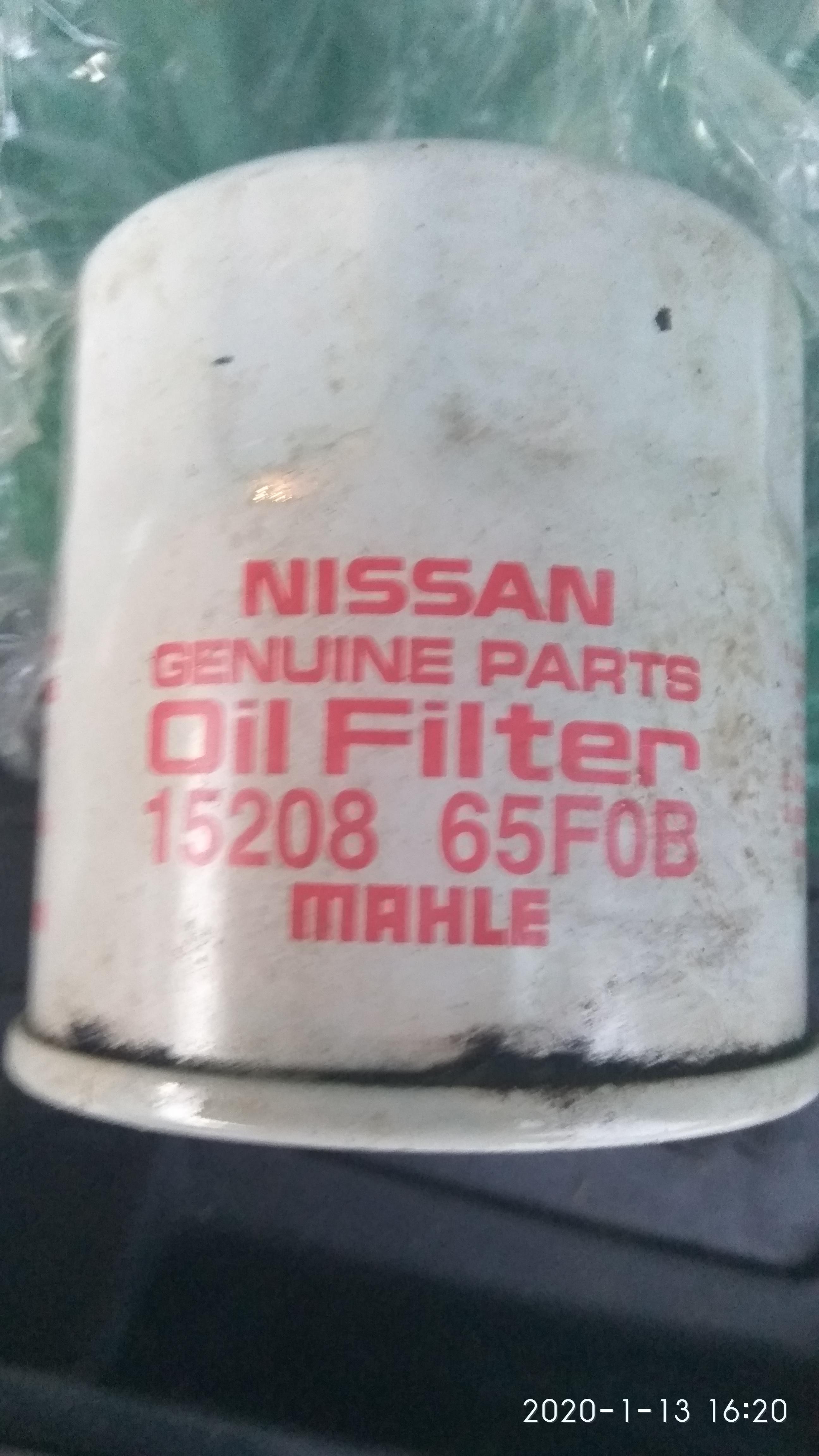

Сообщение от vovik1959 Посмотреть сообщение
SEFil, Филипок Чебурашкин, а вы не задумывались почему на двигатель Н4М завод изготовитель устанавливает такие маленькие маслофильтры,хотя казалось бы чем больше фильтр, и тем больше фильтрующая поверхность.
Конечно задумывался,что б побыстрей угробить двигатель, тысяч за 150-200.
Фильтрующая поверхность того фильтра, который стоял у меня с завода ~386 см2 (NISSAN 1520865F0B) https://www.oil-club.ru/forum/topic/...omment=1102997

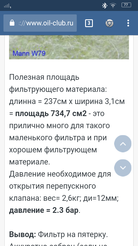

Сообщение от Филипок Чебурашкин Посмотреть сообщение
на сколько бОльшего ? )
я от дизеля прикрутил фильтр в порядке эксперимента .
https://renaultlogan2.ru/forum/showt...t=5795&page=37
А какова фильтрующая поверхность этого фильтра?
Присматривался к фильтру Renault 82 00 786 927, у него фильтровальная бумага уложена зигзагом, за счет этого фильтрующая поверхность уже ~929 см2, но я нашел фильтр с фильтрующей поверхностью 2220см2

Сообщение от SEFil Посмотреть сообщение
_ _ _
Вот такой как у Вас на фото при замене масла в автосервисе мне отказались ставить , "это не Ваш , купите другой Рено" ПОЕХАЛ , КУПИЛ

Сообщение от Platon343 Посмотреть сообщение
там кстати поддельный , по ссылке на оиклабе.
Я знаю что это не наш фильтр, но почему тогда его ставят на заводе?
---------- Добавлено в 00:14 ---------- Предыдущее написано было в 00:12 ----------
Ок, а есть где нибудь описание неподдельного?
На заводе ставят 1520865F0B, где-то была информация,что в продаже его нейти невозможно. Тот что на ссылке 1520865F0A - большинство подделки.
А чем не устраивает оригинальный 152085758R Samsung, который ставят дилеры?
на заводе ставят вот такой.
https://www.drive2.ru/l/473200118854582955/
1520865F0B.
На оилклабе говорят что начинка должна быть
как у Маhle oc 195 , лишь внешне окрашены по-разному.
Если так , то можно по их распилам прикинуть размер шторы
https://www.oil-club.ru/forum/topic/...enault-subaru/

вот ещё не плохой фильтр vic
Я его тоже разок ставил .
Катаю не долго , грязи особо нет в масле , так что , считаю и этой шторы небольшой вполне достаточно.
https://www.oil-club.ru/forum/topic/...issan-renault/
