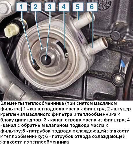

Возможно это ?

Судя по всему именно это и есть теплообменник, вот что то я на своем авто такой приблуды не помню, вечером аж посмотрю

Позиция номер 2 если открутится то погонит масло из под теплообменника . Открутится может если масленый фильтр по резьбе будет плохо откручиваться и за собой потянет этот штуцер .

Да. Это он
---------- Добавлено в 19:12 ---------- Предыдущее написано было в 19:08 ----------
britmila
Открутится может. Но проблема была в том, что он не притягивал теплообменник к блоку. Теплообменник прокручивался при полностью закрученном штуцере. Решилось подкладкой тонкой широкой шайбы под формованую гайку на штуцере.
