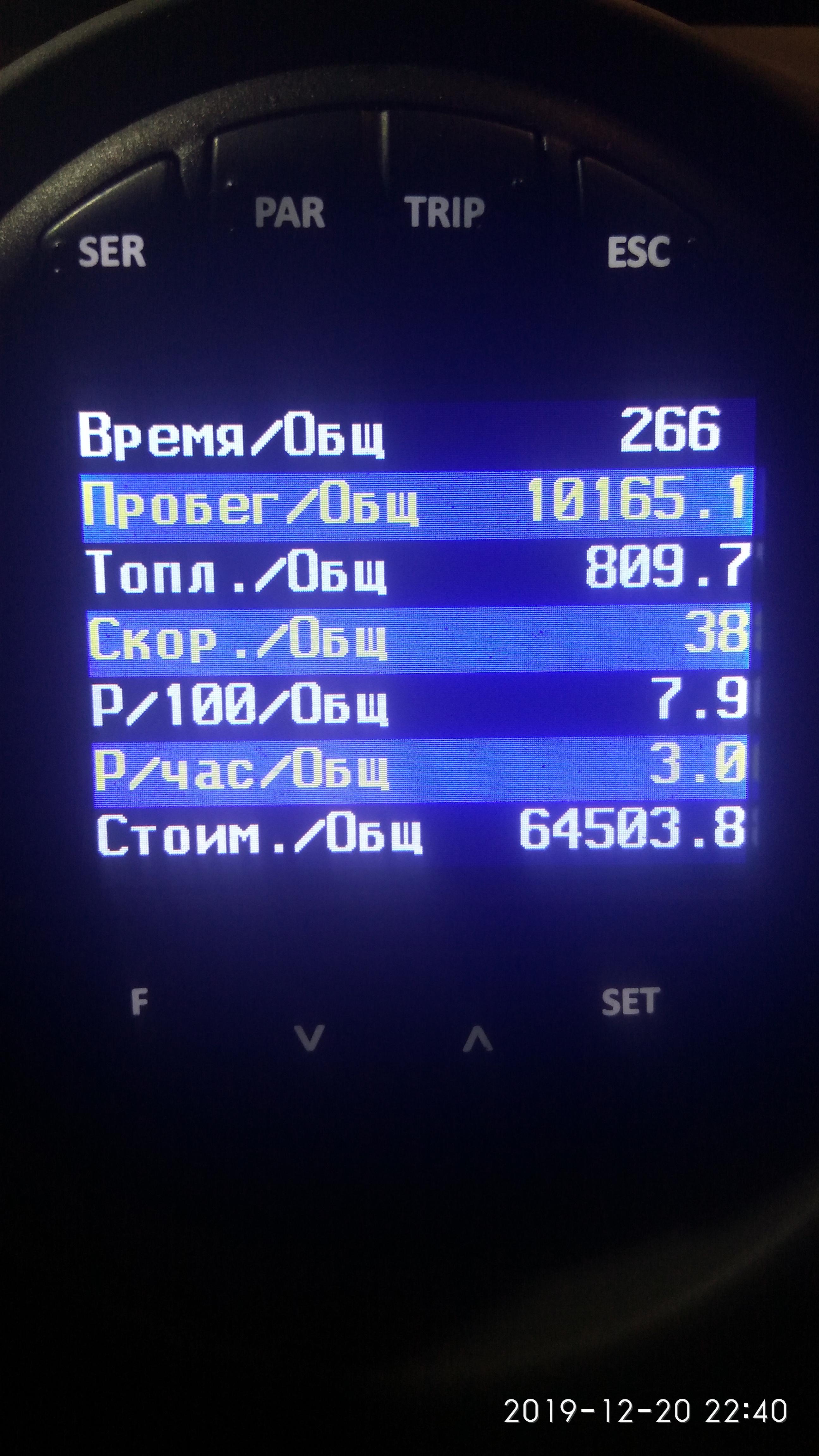

И это наверное правильно... А можно поподробнее об этом методе?
---------- Добавлено в 20:03 ---------- Предыдущее написано было в 19:59 ----------
Сообщение от Филипок Чебурашкин
ориентируюсь по моточасам. 250-300 стараюсь.
Моточасы считаются : пробег ÷ среднюю скорость по бк.
Кстати мой БК сам считает моточасы,что очень удобно
