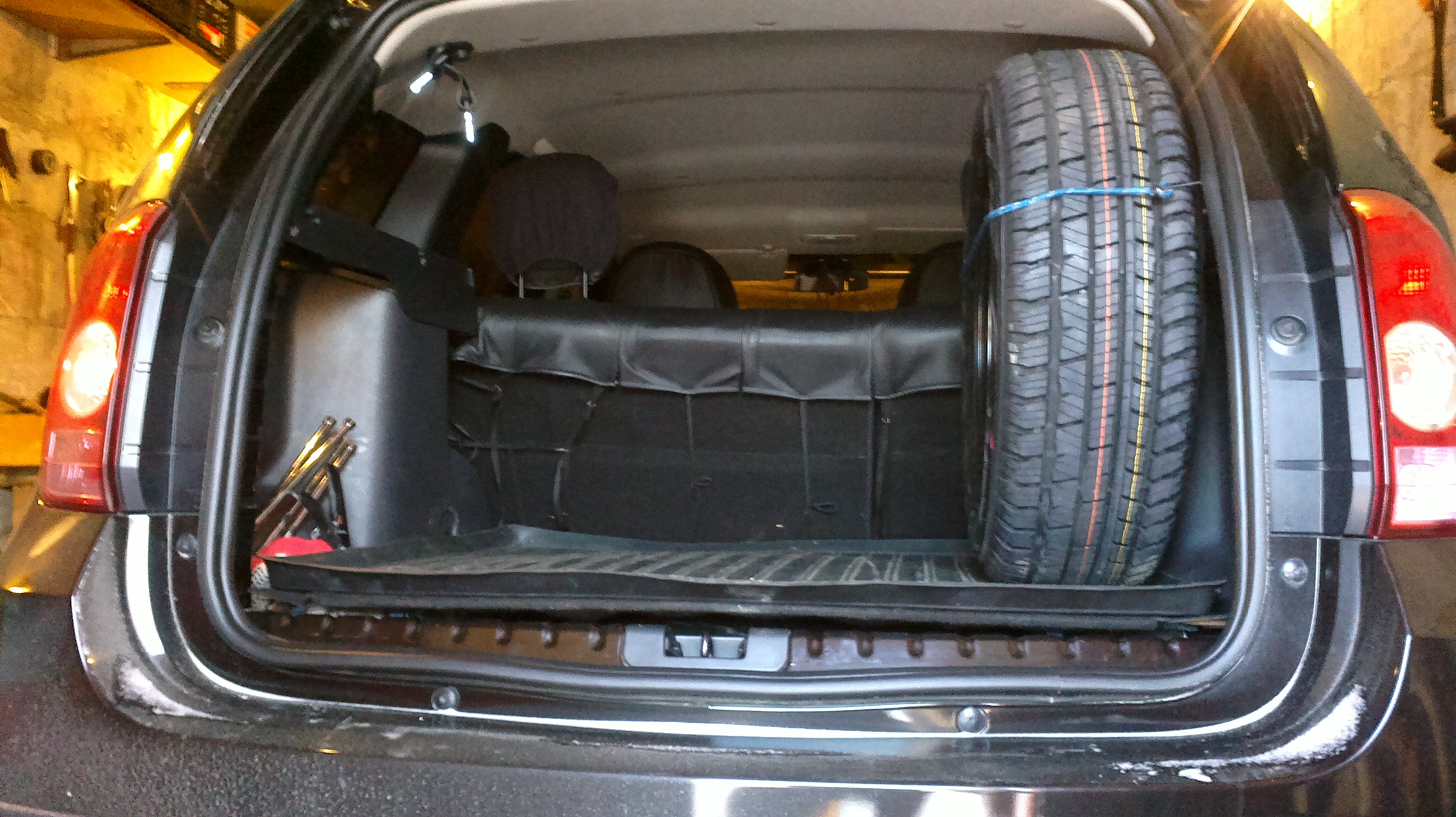

По умолчанию Re: Бензин плюс газ
Сообщение от А1962 Посмотреть сообщение
Если в место запаски , в нишу багажника , отлично входит 720х230 , на 74 литра .

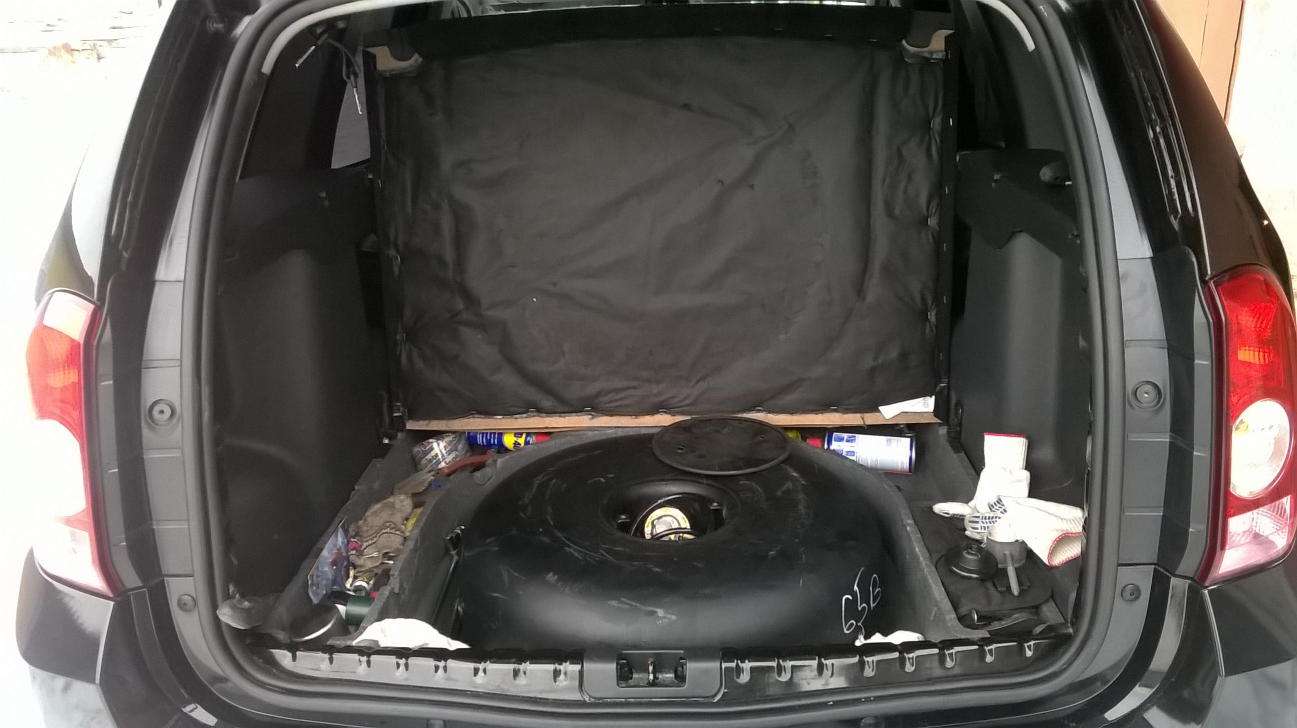

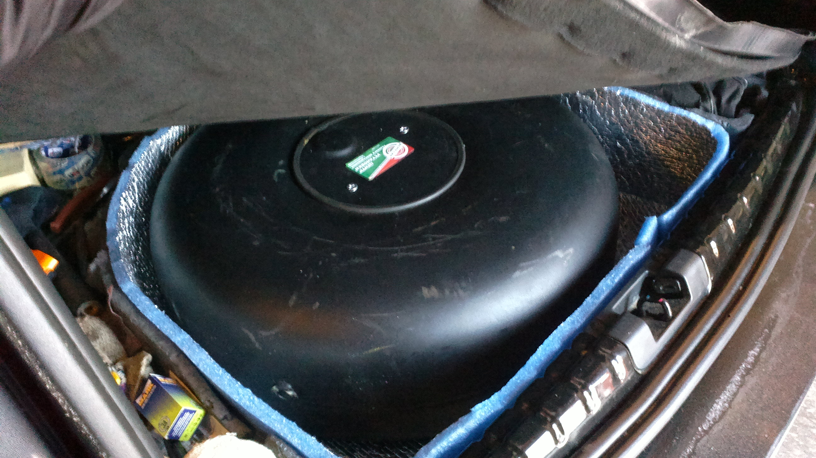

Вот мой. Вы лучше созвонитесь с любыми установщиками , уточните есть ли у них баллоны, и померейте. Так точно не ошибетесь. На вашей фотке болон стоит намного плотнее чем у меня.
ID:	89077   Нажмите на изображение для увеличения

Сообщение от advokat86 Посмотреть сообщение
Установщики предлагают максимум на 65 литров

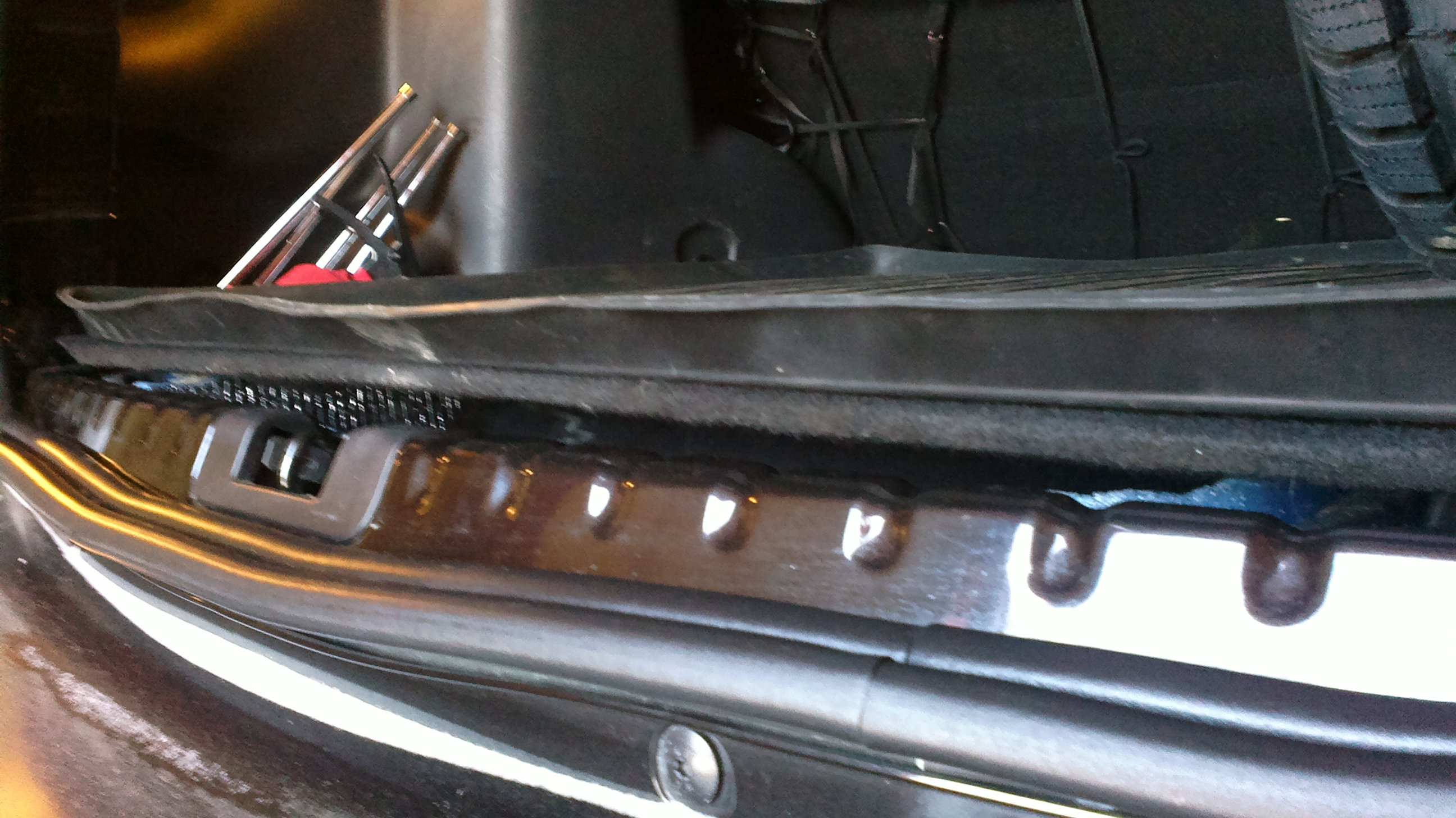

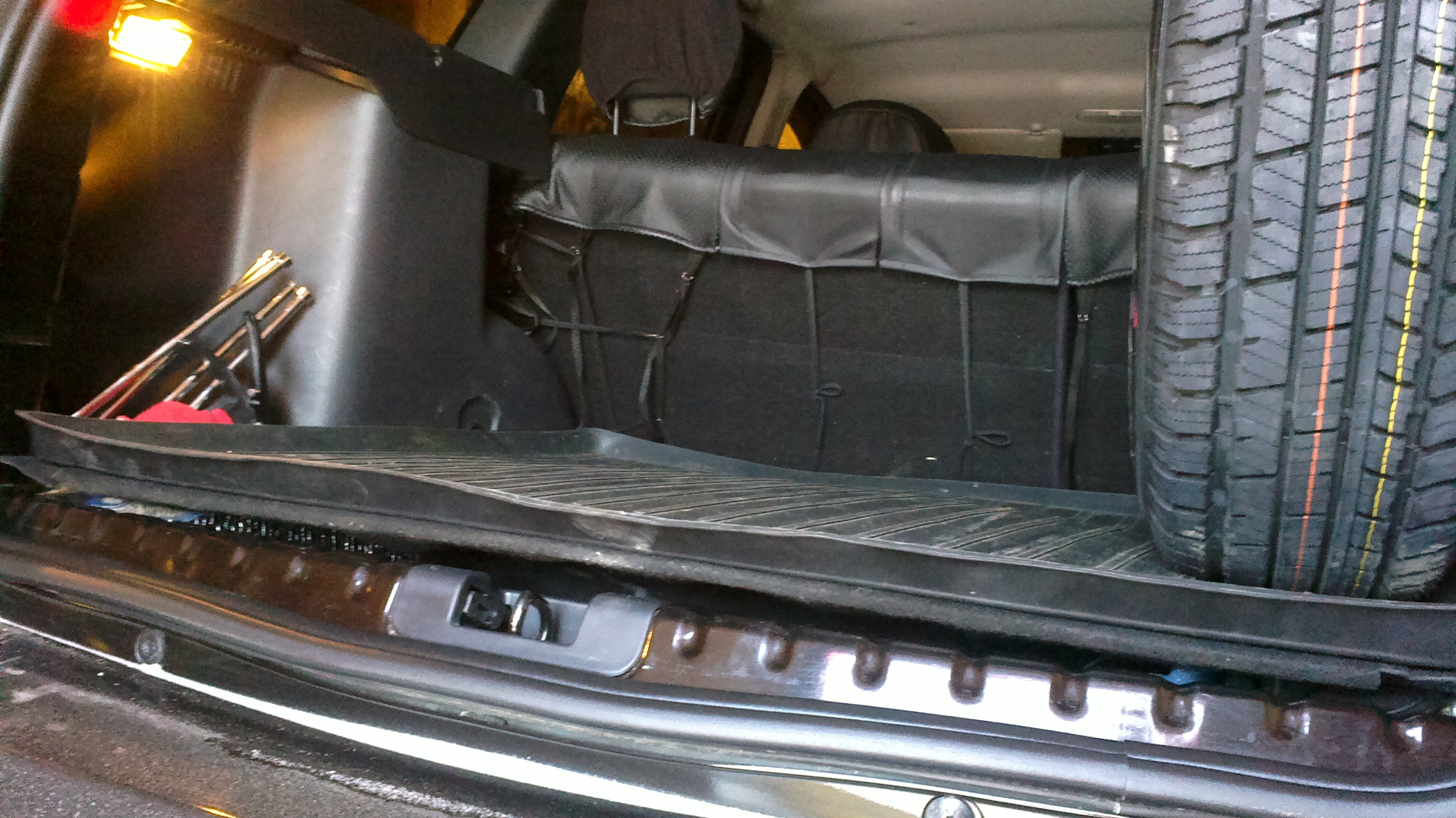

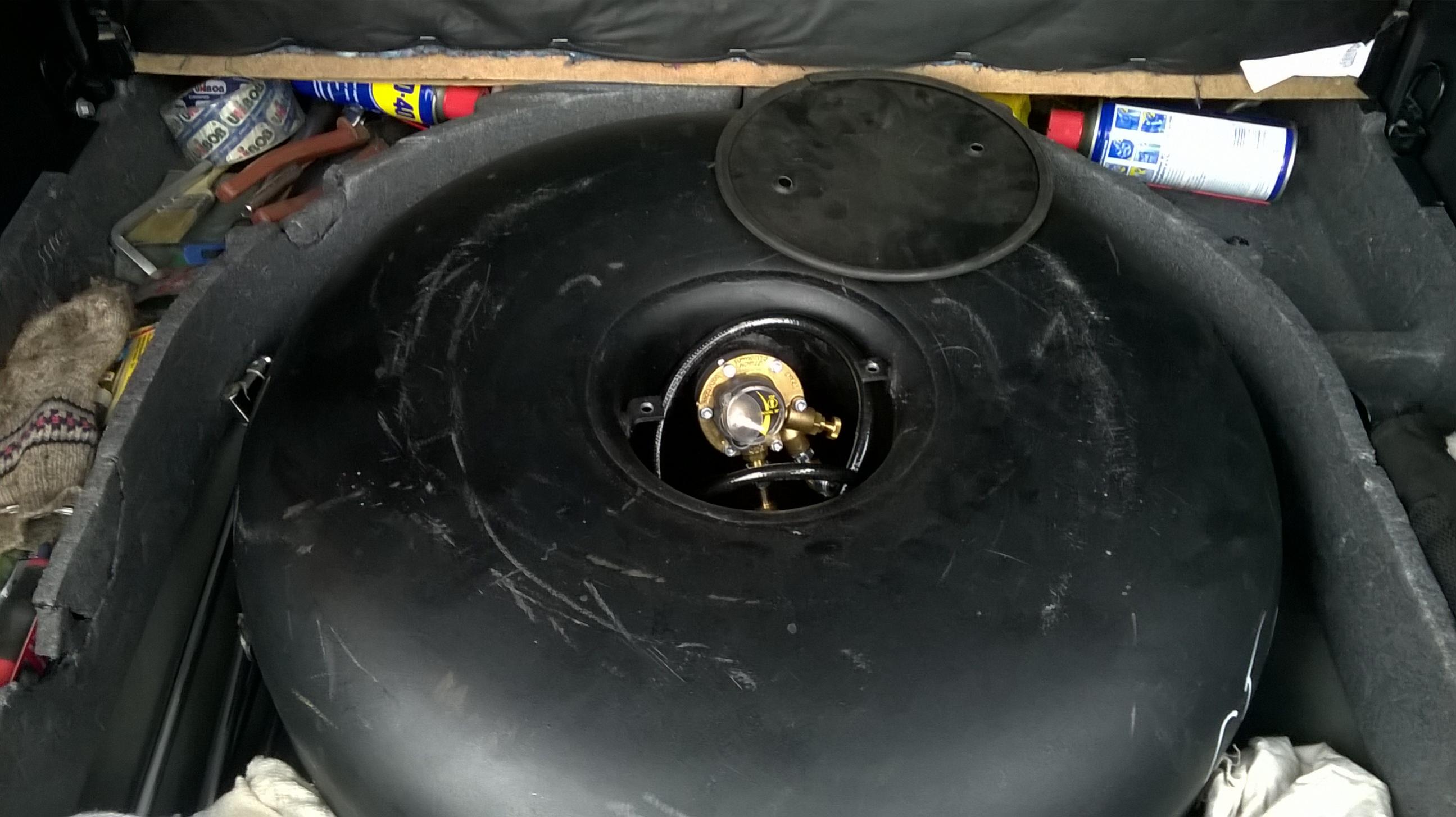

Вот та самая щель (приподнят пол багажника). Баллон 65 литров. Да, еще, шумоизолировал вокруг баллона тем, что было под рукой. Тот ватин, который был на дне места под запаску, установщики удалили, дабы не намокал при образовании конденсата, при заправке, и чтобы не ржавело дно и сам баллон.
ID:	89129   Нажмите на изображение для увеличения
ID:	89130   Нажмите на изображение для увеличения
ID:	89131   Нажмите на изображение для увеличения
Последний раз редактировалось ТАНЧИК; 08.01.2016 в 13:19.
