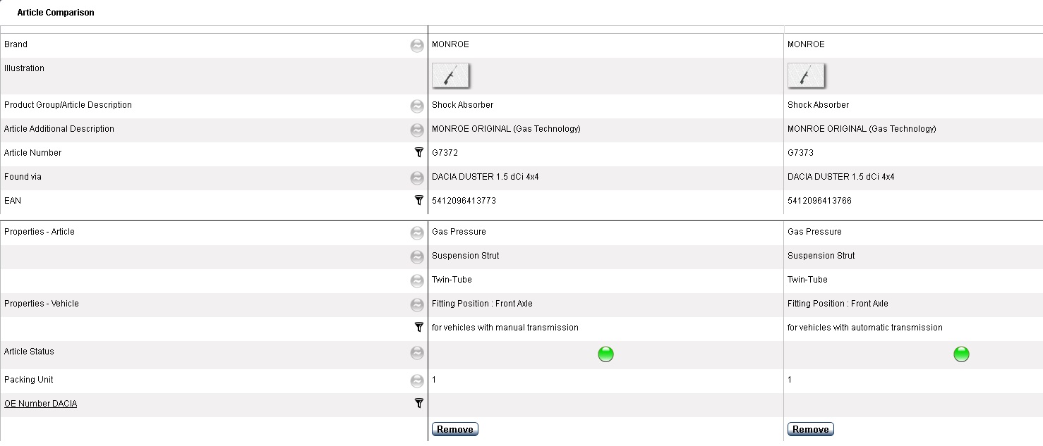

Кто знает в чем могут быть отличия амортизаторов?
Амортизатор передней подвески Monroe G7372 для моделей с МКПП - 2612 рублей
Амортизатор передней подвески Monroe G7373 для моделей с АКПП - 2793 рублей
В настройке, на АКПП у машины морда тяжелее, амортизаторы должны быть пожестче.

atom1982, наверное на машине с МКПП слишком жестко будет с этими амортизаторами?
Надо пробовать, но "слишком" однозначно не будет, да - должно быть немного жёстче, но "слишком" точно не будет.

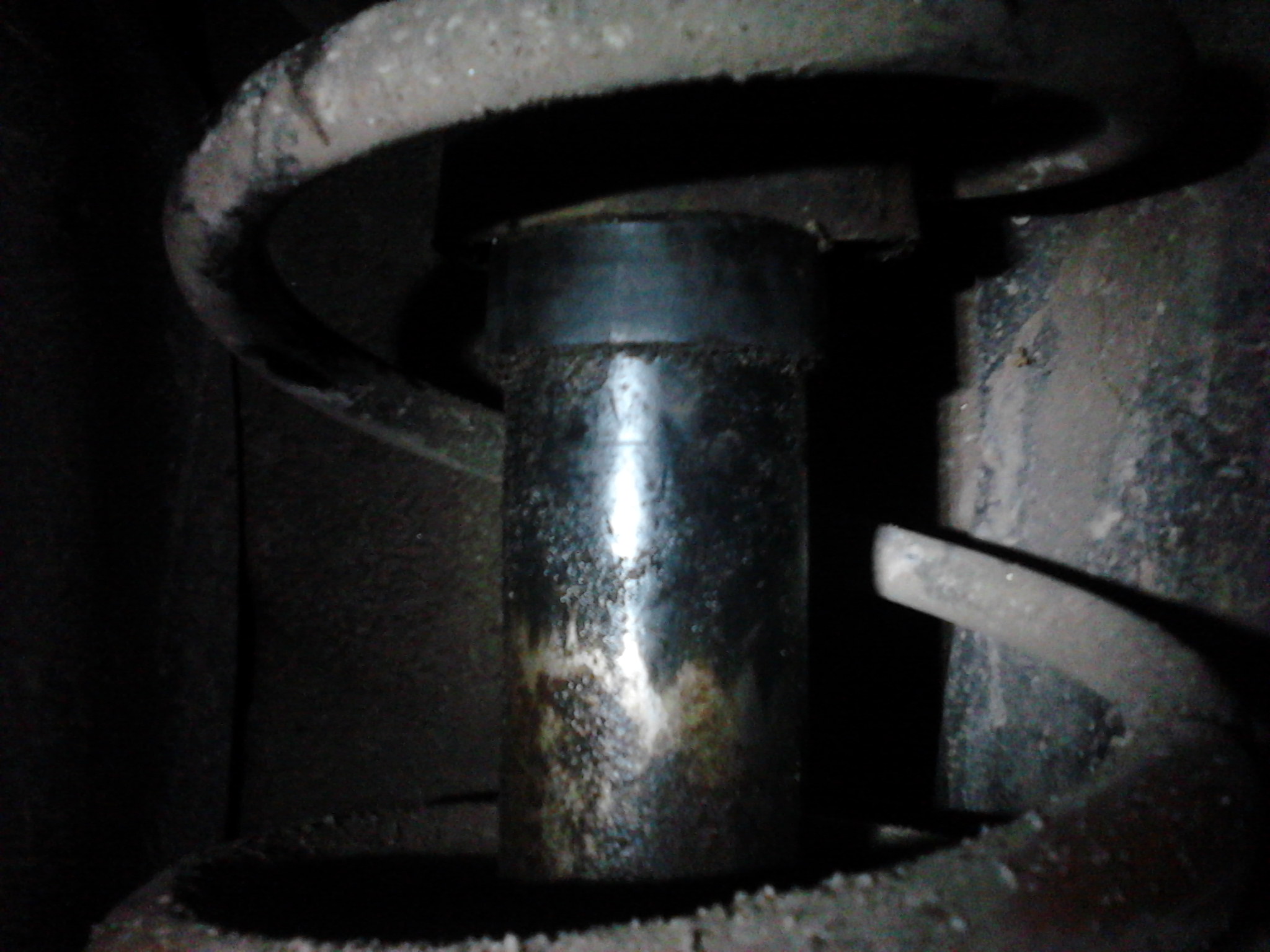

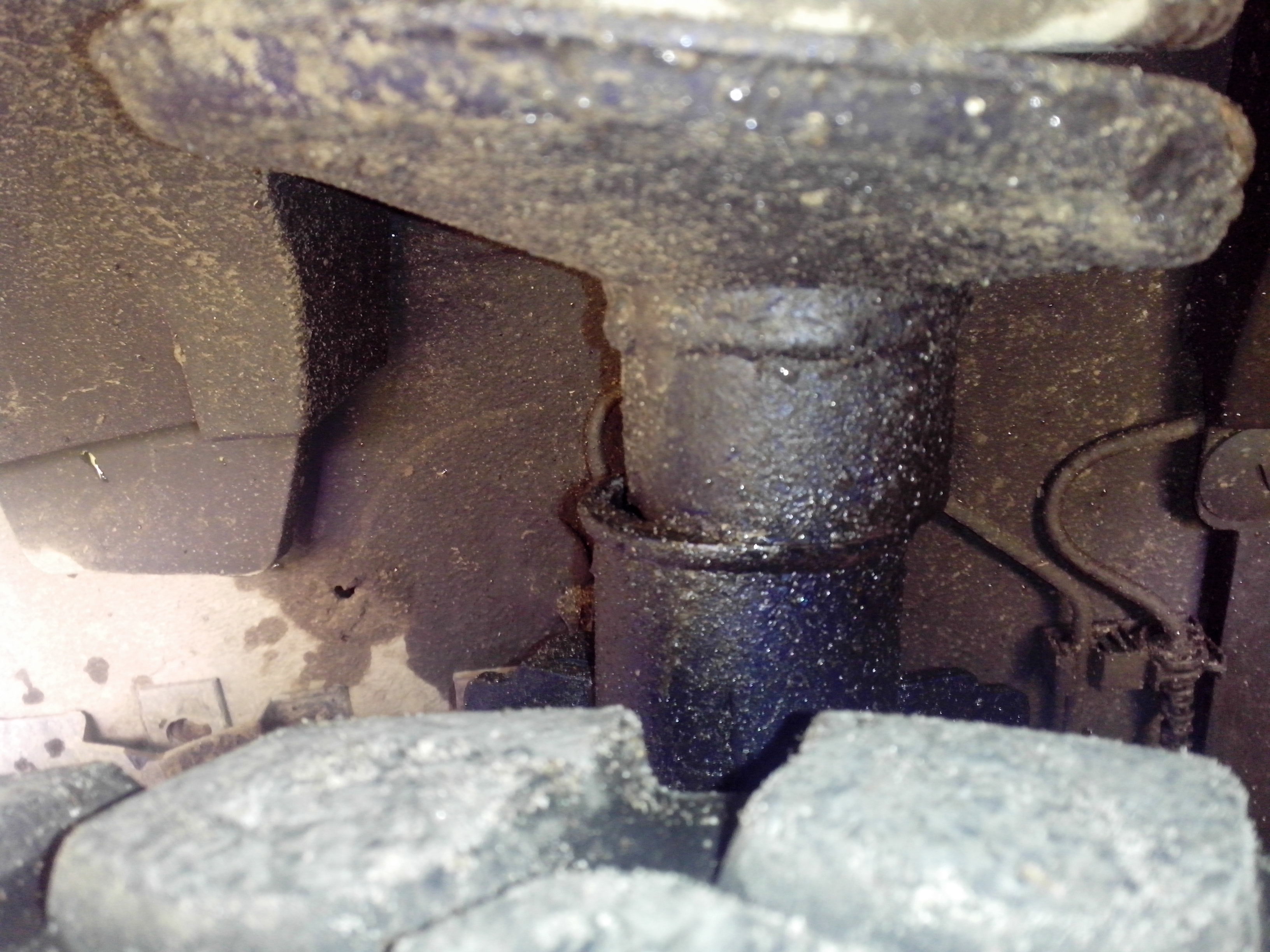

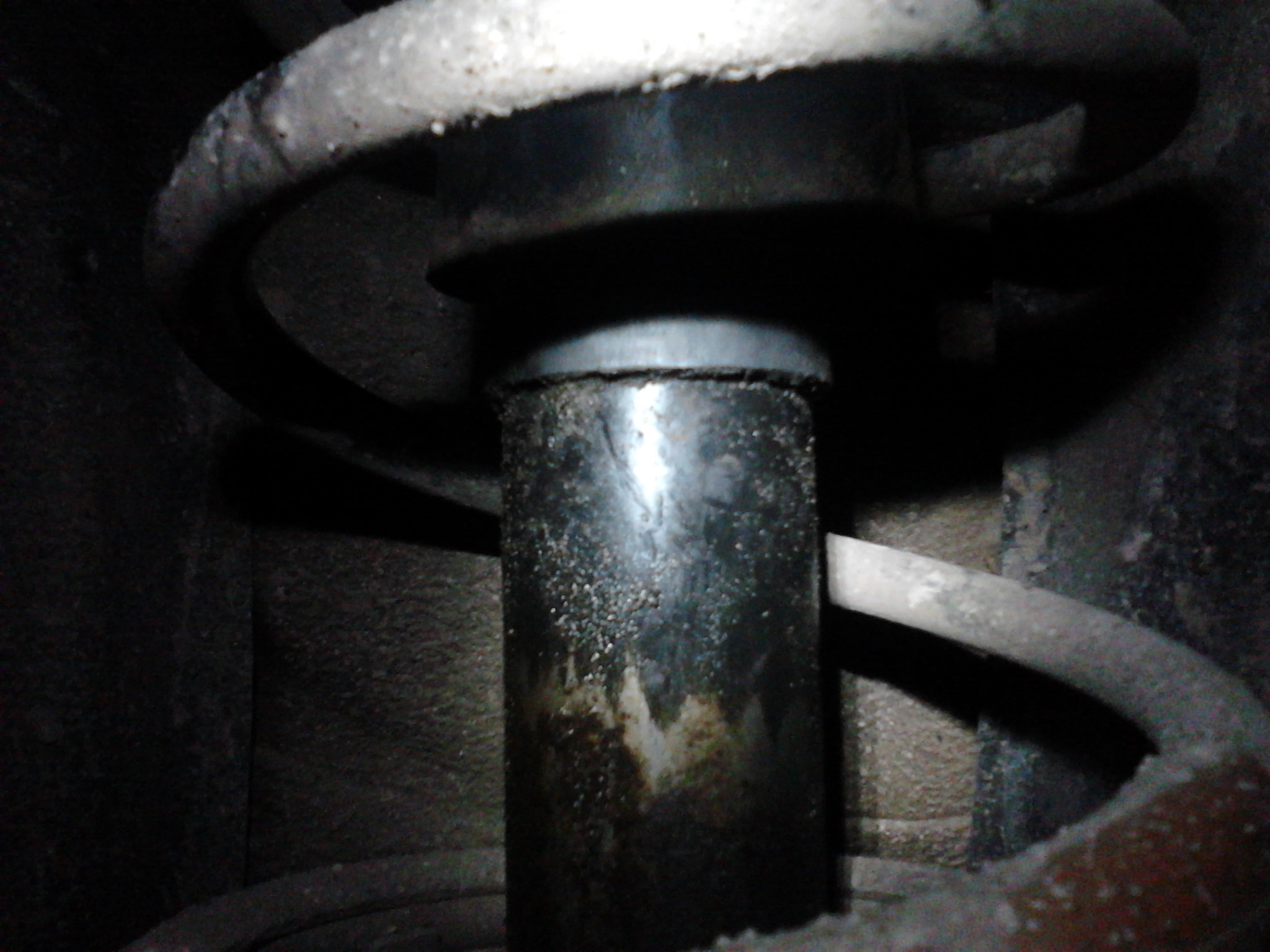

Добрый вечер всем, вот какая беда случилась хочу поделится горем может полегче станет. Был на ТО 2 около месяца назад, обнаружилось что задние стойки запотевшие, их помыли вытерли и сказали подъехать к концу гарантии посмотрим, гарантия кончается 14 сентября. Сегодня съездил посмотрели правая запотевшая с потеками, загнали на стенд показало что все в порядке, мне надо было распечатку взять а я в расстроенных чувствах забыл, помню на мониторе было левая сторона 63 чего то в зеленом квадратике а правая 58 в желтом, сказали все в допусках вот если было 40 то поменяли. Узнал на всякий случай цену 3100 стойка и 1800 работа по замене. Что обидно я не грибник и не охотник езжу чисто по асфальту пробег сейчас 23 тысячи с копейками. Думаю зимой она помрет, вот как то так.

Смиритесь, если вы не гонщик, то можно ездить пока пружины не просядут, а это долго. А там купите что-то достойное назад.
